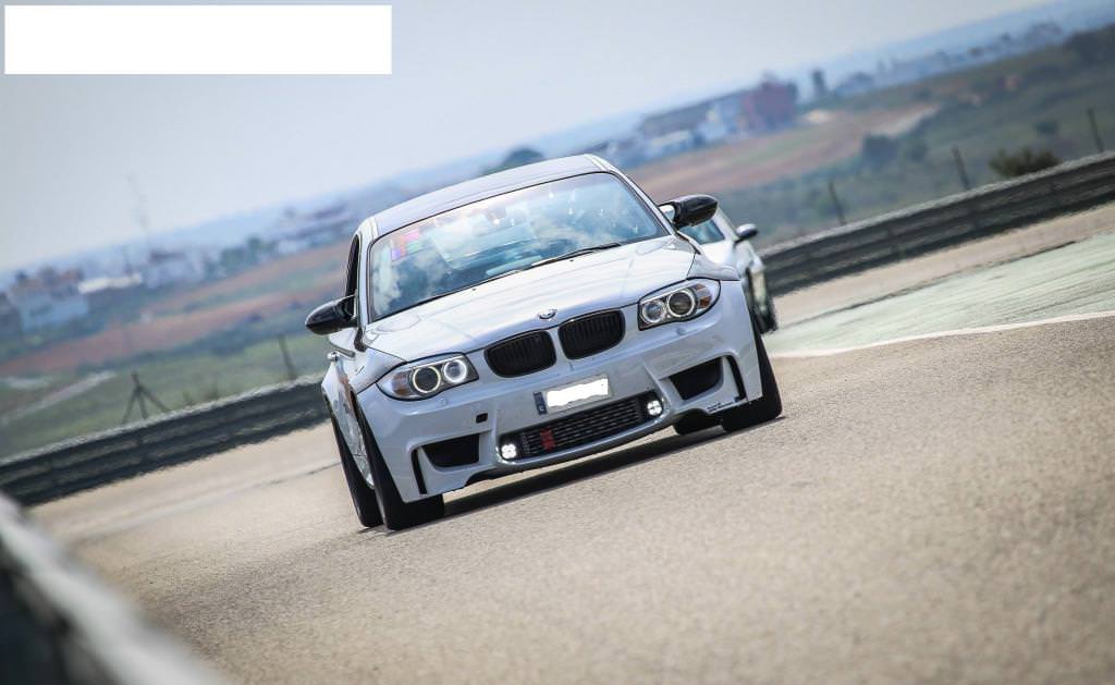

Voila en piste. Mais la voiture est lourde.
Circuit MonteBlanco sud d'Espagne.
post-10991-0-01478900-1429049746_thumb.j
Les amortisseurs Blistien Club Sport 2 Voies avec ressort 180 Kg à l'avant et 140 Kg a l'arrière de chez EUROFAC c'est de la bombe. La voiture se comporte comme un Kart avec les dirreza 03G.
Par contre les dirrezza mort en un jour. je passe en slick.
