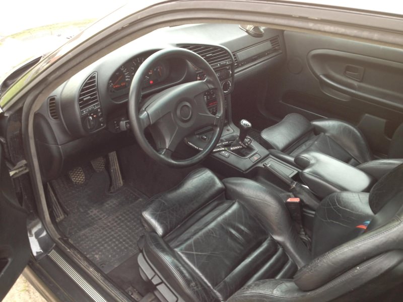

- Baquet Récaro Pole Position sur glissière Récaro (support maison) reste a pauser les harnais TRS
- Volant tulipé

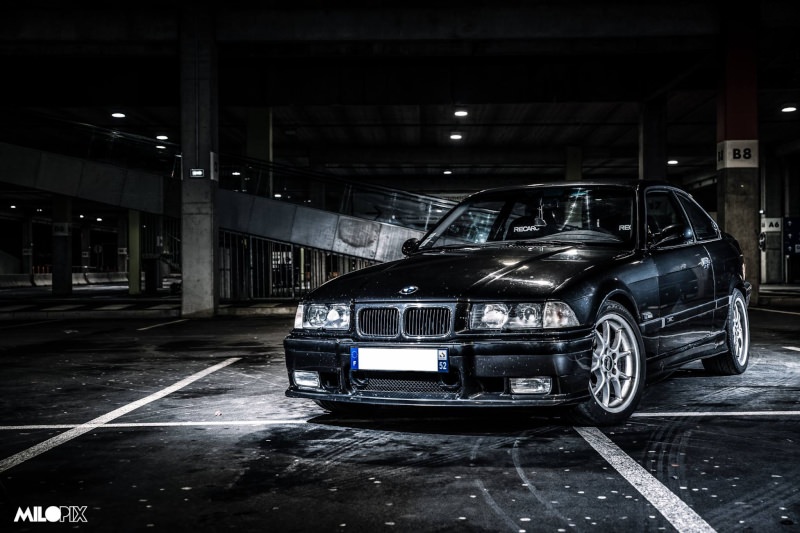

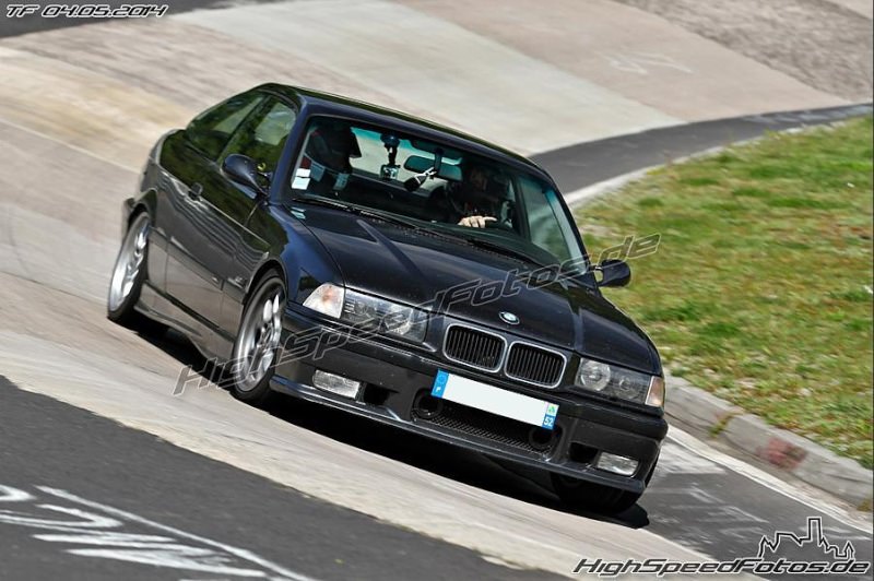

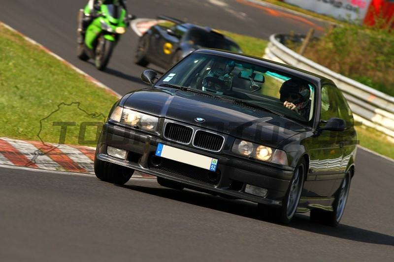

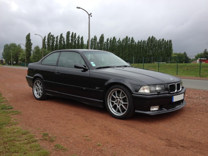

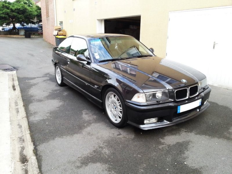

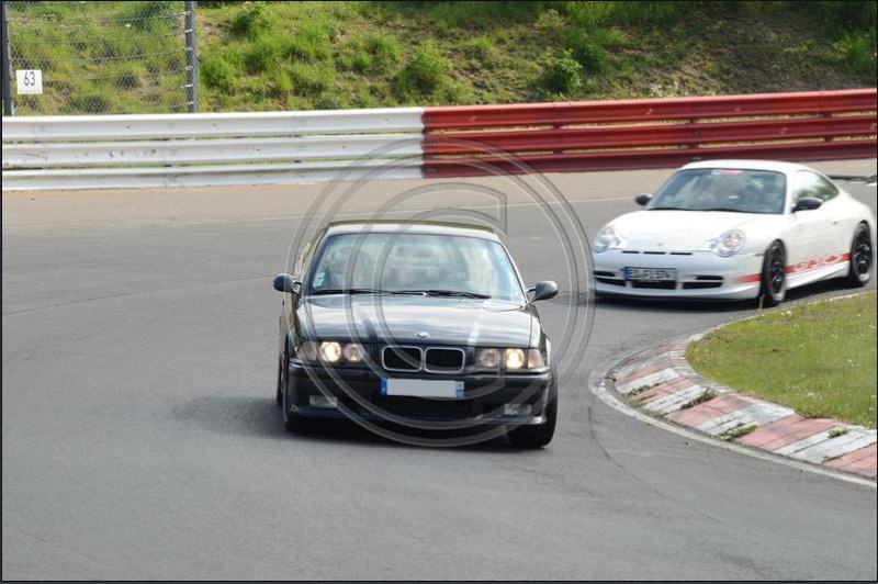

Photos du véhicule :

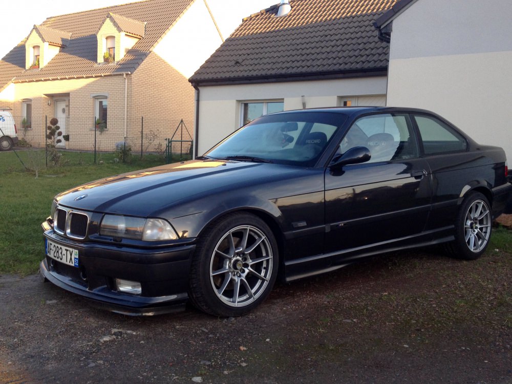

avant modification

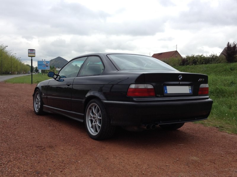

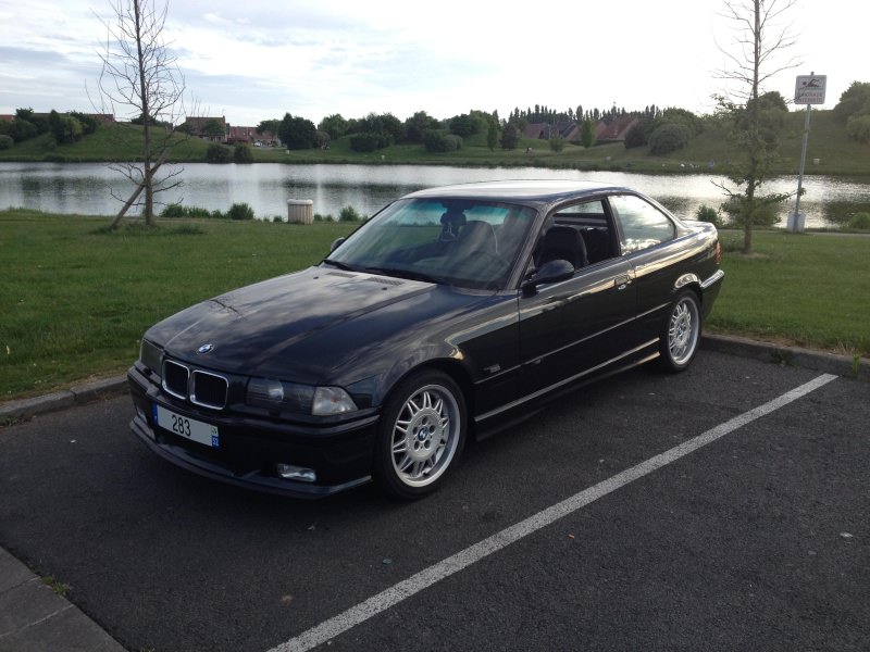

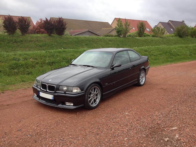

maintenant
en activité
