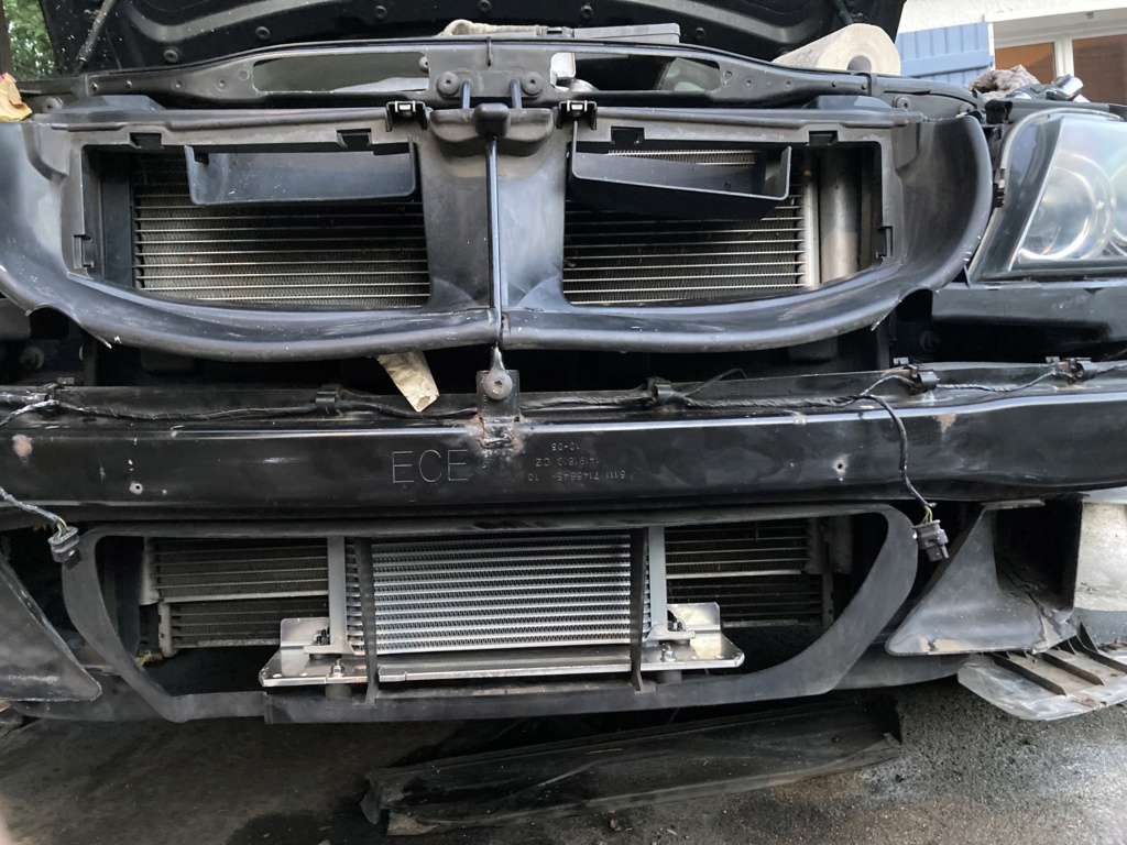

Go, après m’être creusé la tête et avoir regardé et mesuré de long en large en travers, je décide que je vais installer le radiateur dans la partie basse et pile au centre pour que la prise d’air du pare chocs donne directement dessus.
La seul concession que je dois faire c’est de mettre les sorties d’huile vers le bas (mais bon ça facilitera la vidange) j’ai pas le choix en terme d’encombrement je suis obligé de faire comme ça.
Je cherche dans mon stock de morceau de métal de recup et je trouve un bout d’aluminium de 4 mm qui fera parfaitement l’affaire, j’attrape ma copine la disqueuse et Banzai!
Après différente coupe et perçage en tout genre j’arrive sur un premier jet pas degueu
( Je sais mon établi est grave en bordel… j’suis en plein aménagement de tout le garage et là c’est un peu la cata…)
Je vérifie sur la caisse comment ça se présente et c’est pas mal du tout juste que la pièce est inutilement large, je décide donc de la recouper et de rajouter des trou dedans au niveau du retour qu’il y a derrière le radiateur (pas envie que l’air soit bloqué la)
Une fois la pièce du bas « validé » je fabrique deux autre petite patte dans une feuille d’aluminium de 2 mm (ça sera largement assez)
Je décide également de fixer le radiateur au différent support avec des silent bloc en caoutchouc (en vrai ce sont des passes câbles, mais j’ai détourné leur fonction première) et je fixe la grosse plaque inférieur avec 2 vrai silent bloc, il ni a plus qu’à faire quelque trou dans la fausse traverse en plastique rigide pour fixer le tout
Ça me plaît je valide le montage, j’attaque mon passage de durites d’huile, j’en installe une tél quel en vérifiant que je ne la croque pas et qu’elle a un passage « fluide » je suis obligé de raccourcir la deuxième d’environ 28cm, on ressort la copine Disqueuse 8) ça faisait très longtemps que j’avais pas fait ça, mais ça va bien à faire.
Mes durites en places je fais le plein du radiateur en huile ainsi que du moteur. Au final j’ai presque un demi litre d’huile dans tout le système. Je m’attaque alors à la suppression de la durite d’eau, c’est fait en 5 minutes,
je fais un p’tit complément de LDR (manque 300ml, je pensais en avoir perdu plus que ça) je revérifie mes serrage 10 fois et arrive le moment fatidique, le premier re démarrage, c’est maintenant qu’on voit si j’ai oublié ou mal fait un truc 😅
Je rebranche la batterie, contact, ma grosse démarre au quart de tour, tout va bien. Je vais voir si ça fuit et direct j’aperçois un suintement au niveau du joint de thermostat d’huile (le seul que je n’ai pas changé car BMW ne le détail pas… et en plus il a une forme octogonale à la con… du coup je ne connais pas sa référence et je ne l’ai pas trouvé sur les différents site de vente de pièce) Fuck!

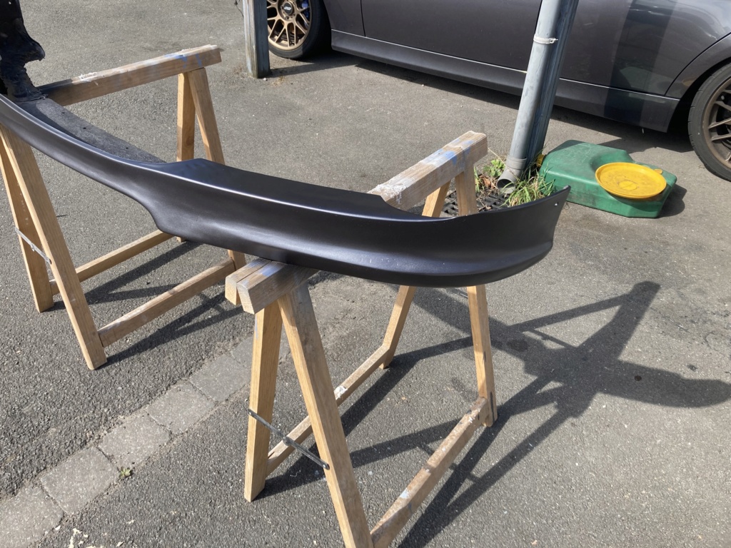

j’ai démonté la lame pour voir l’étendue des dégâts, verdict:
« Il faut sauver le soldat lame de pare choc » :lol:
C’est simple Il manque un morceau d’environ 25 cm  🤦🏻‍♂️
Ça fait longtemps que j’ai pas travaillé de la fibre mais ça doit être comme le vélo  🤔
Donc je pose le tout sur une plaque d’alu propre (protéger par du film alimentaire pour pas que ça colle vu que j’ai pas de gel coat)
Ponçage de la pièce, nettoyage, pose de résine, et on comble le trou avec du mat de verre. (Répéter l’opération pour avoir l’épaisseur désirée et on laisse sécher)
Le lendemain, « démoulage » (oui enfin j’ai enlevé la plaque d’alu) je retourne la pièce et je recommence l’opération pour combler les quelques manque, au passage je répare également la fissure qui c’est créé au milieu de la lame. Rebelote on laisse sécher, la suite consistera à re poncer entièrement la lame et surtout supprimer les sur épaisseurs de gel coat qui sont sur la lame.
Cette étape me permet de me rendre compte que la lame est uniquement faite en mat de verre… je comprend mieux pourquoi elle a éclaté de la sorte.  🤬
du coup j’ai re enduit la lame et posé de la fibre tressée sur la partie intérieur et extérieure au niveau des zones les plus exposées, histoire de la renforcer un peu.
Une fois le tout sec, j’ai poncé puis complété les quelques manque avec du mastic chargé en fibre, puis re ponçage. Je fini avec un mastic souple « plastique » histoire de supprimer les quelques micro trou qui reste.
J’enchaîne avec une première passe d’apprêt pour voir les défauts, re ponçage, puis re mise en apprêt. (Dis comme ça ça va vite, dans les fais ça prend du temps 😅)
Le soldat est officiellement sauvé 🤣
