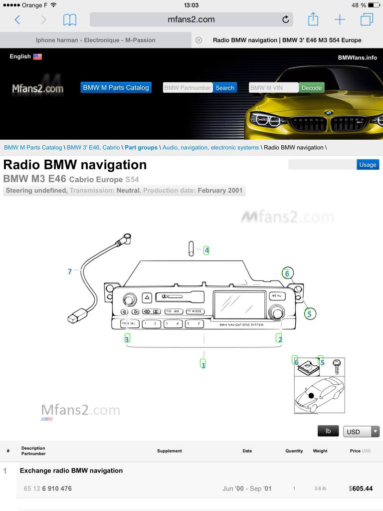

J'ai se poste la enfait
post-15634-0-29015000-1421581721_thumb.j
Date de première mise en circulation 20/06/2001
