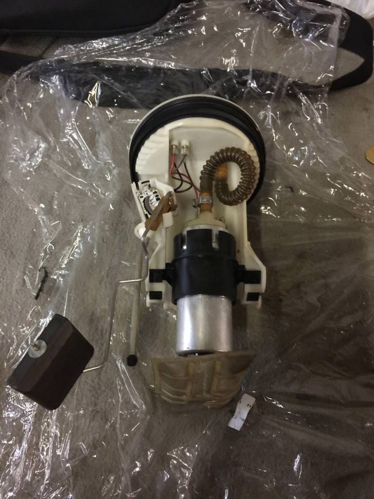

comment_688478
j'ai qu'une seule entrer c'est donc bien une 3.2 ? car je vois pas a quelle niveau il pourrais ce clipser
post-13118-0-47855300-1422838883_thumb.jpost-13118-0-42777500-1422838867_thumb.j
comment_688487
Merci gegette, je vais adapter et installer une pompe walbro GSS341 qui traine dessus du coup, j'aurais préférer une d'origine met tampis.
  • Pression maximale : 8.5 bars
  • Débit maximal : 318 litres / heure
  • Débit à 3 bars : 255 litres / heure
  • Débit à 5 bars : 225 litres / heure

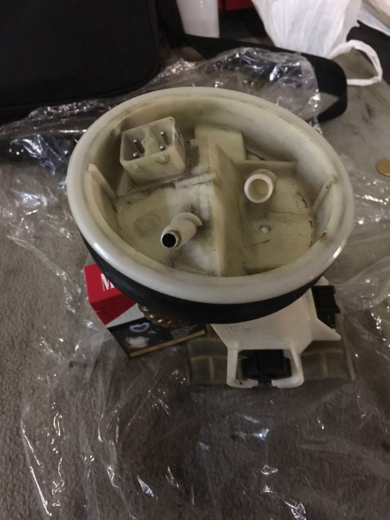

comment_1010716
  Le 01/02/2015 à 17:34, gegette a dit :
La durite pression 3.0 se serre avec un collier contrairement à la 3.2 qui se clipse.
Effectivement, il y a sur cette pompe de E36 M3 3.2l un raccord coudé noir qui a l'air clipsé sur lequel le tuyau de départ est rétreint et non démontable. Mais je ne vois rien qui permette de le déclipser pour changer la pompe qui est morte. Quelqu'un pourrait-il m'aider en me disant comment il faut faire pour le démonter ? Merci d'avance.
comment_1010733
Bonsoir
Il y a un petit clip/point vert sur lequel il faut appuyer.
http://6enligne.free.fr/pompe-ess_E36/pompeaess.htm
comment_1011722
Merci Fredovitch,  Comme je m'en doutais, ça doit être tout simple. Malheureusement, on ne voit pas le bouton vert sur la photo, je vais retourner voir en nettoyant bien.
comment_1011723
Oui je n'ai pas la photo mais il est clairement visible si propre.
Ci joint la photo de la mienne (j'ai du prendre un porte pompe de 3.0 ayant cassé celui de ma 3.2 au démontage)
comment_1011729
En regardant mieux, je le vois sur la photo du tuto du démontage. Il est à plat en bas et doit être poussé avec une lame plate en direction du tuyau. Une petite expédition est prévue pour demain vers le garage, ça devrait le faire. Merci beaucoup...
