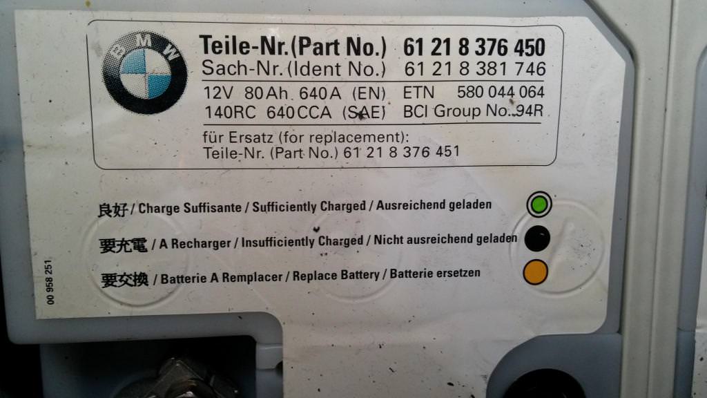

La batterie OEM pour M3 E46 coupé est en 80Ah et 640A. Les versions SMGII sont très sensibles a la batterie. Il faut un amérage minimal et une bonne charge. Je commencerai donc avant tout par là. Trouve une batterie plus puissante chez un ami avec une charge complète, ca m'étonnerai pas que ce soit juste cela.
post-13458-0-86683600-1423082924_thumb.j
