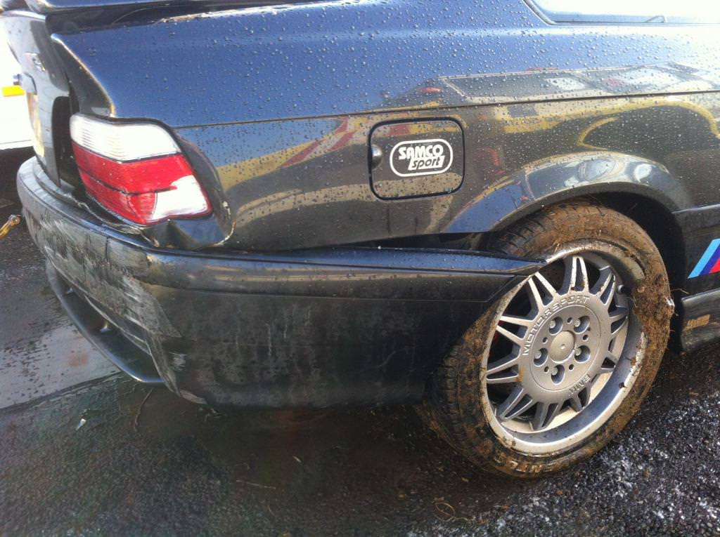

pif,paf :paf: sur le retour(sur l'A10) avec la M,et la c'est le drame.
parapet VS M3 E36 à 150km/h...........le parapet gagne :-x
tout ca avec le reste(amende 90e,dépannage 220e,frais de parc 105e,frais de remorquage 250e)
M3 E36 3.0L au tiers(donc 15000e,prix de revient avec la prépa)
ce qui me revient à une facture de:23865e :sad: réel puisque le M n'est pas réparable.
CA FAIT CHER LE 330
photos à l'appui:

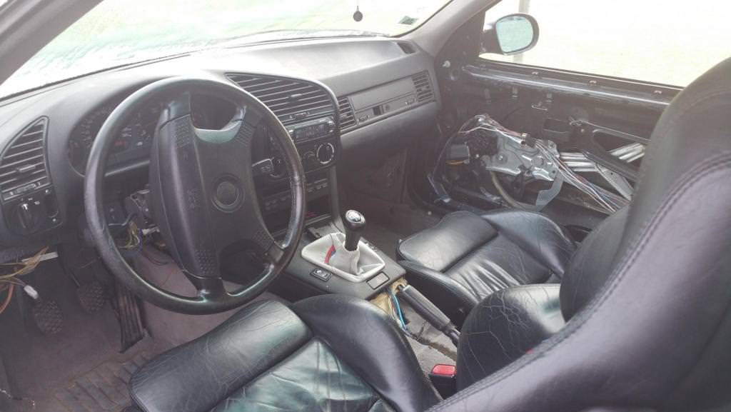

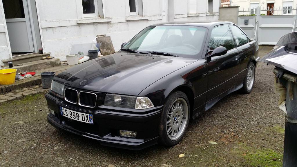

tout cela m'amène donc,après plusieurs réflections (budget,faisabilité...etc) à swapé un 318is vu que mon moteur/boite et autres pieces sont encore saine.
cela dits,chose faite!
j'ai trouver un 318is déjà monté en M3 3.L avec coussinets  changé mais pas totalement fini.
et avec ca je repart de 0
