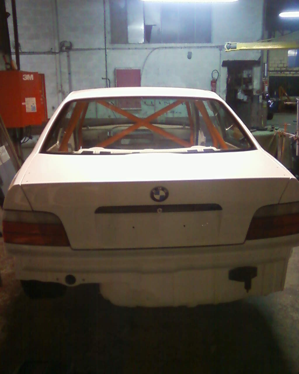

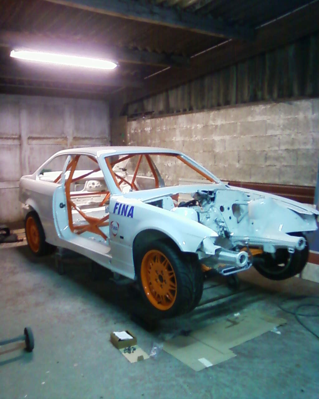

ça avance toujours de mon coté, mais pas aussi vite que je le veux.
la caisse est toujours en carrosserie après avoir tiré les ailes arrière et rebouché le trou d'antenne, cependant les éléments son peints.
ailes,portes, bas de caisse,par-chocs....etc

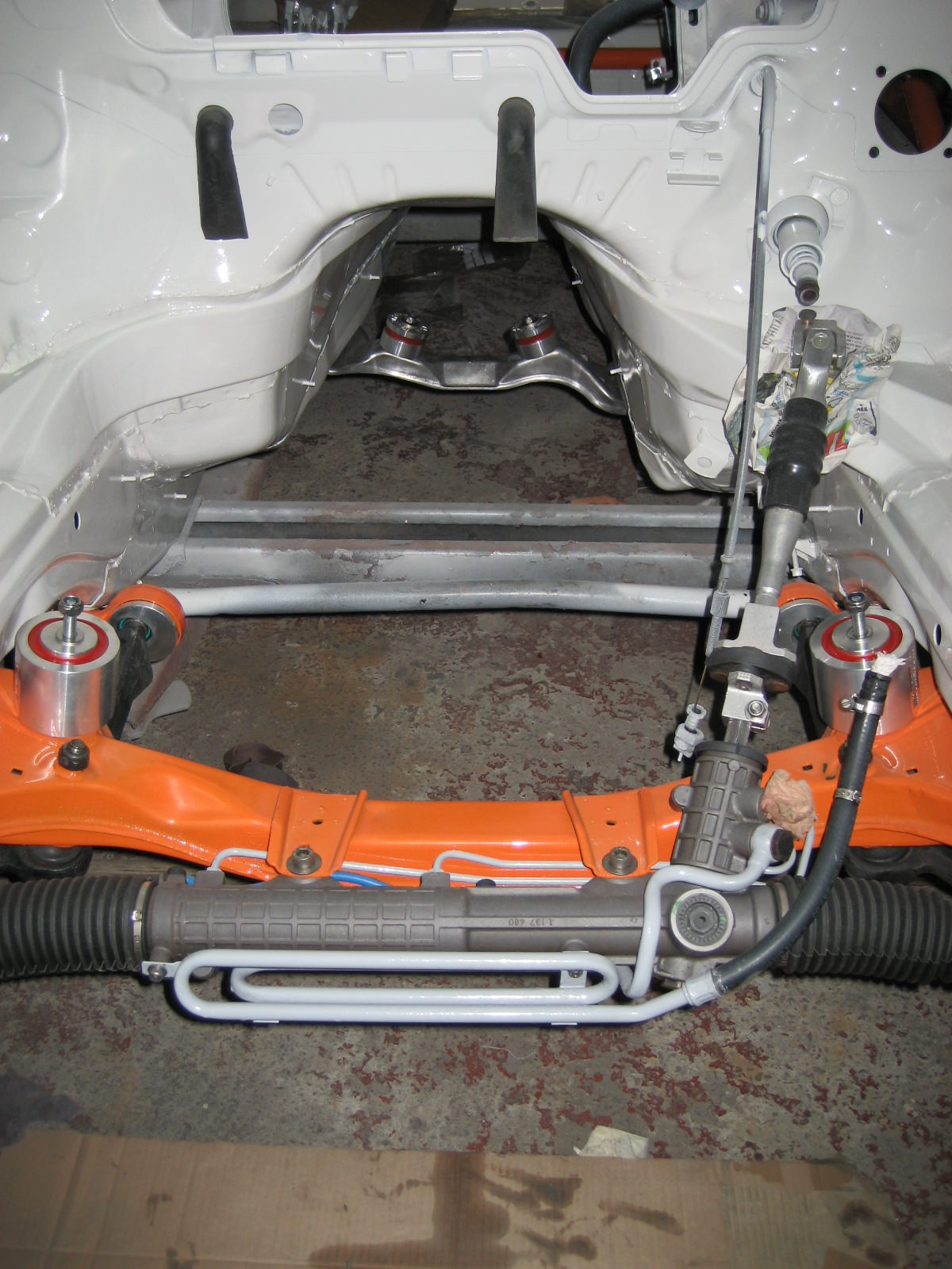

la caisse devrai partir en cabine la semaine prochaine et pendant ce temps là, j'ai pris le temps de remonter le train ar (berceau,cardans,moyeux ...etc) et une partie du train avant.

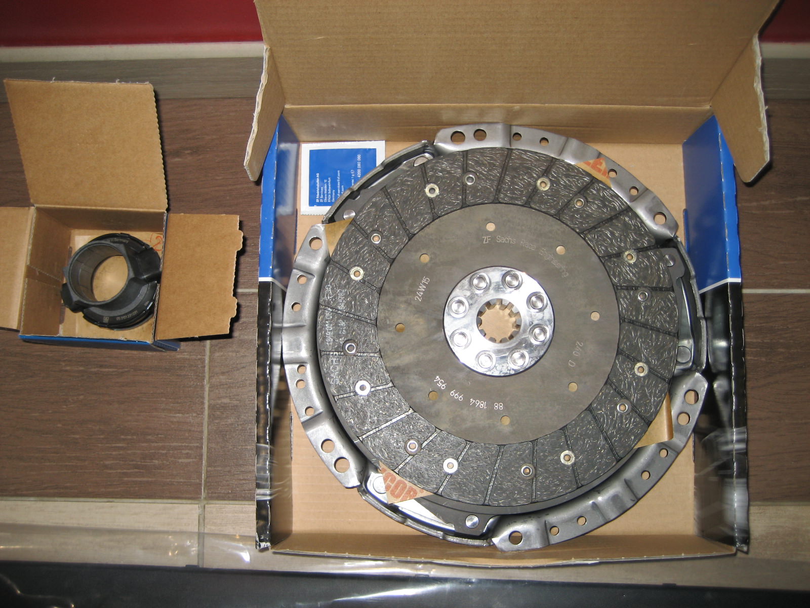

donc en cours de livraison:coussinets de bielles                                                                                    platine de démarrage
                                       vis de bielle                                                                                                  bagues UUC pour pédale d'embrayage
                                       bandeau de protection de caisse(kit complet)                                             platine alu avec bouton, pour volant
                                       joints de par-brise, lunette, custodes, portes, bas de caisse...                    circuit hydraulique de frein en durite DASH
                                        divers pions et vis pour tole                                                                        radiateur alu 19 rangées MOCAL et duriteDASH
                                        embrayage SACHE race(disque, mécanisme, buté)                                    pion de fourchette inox

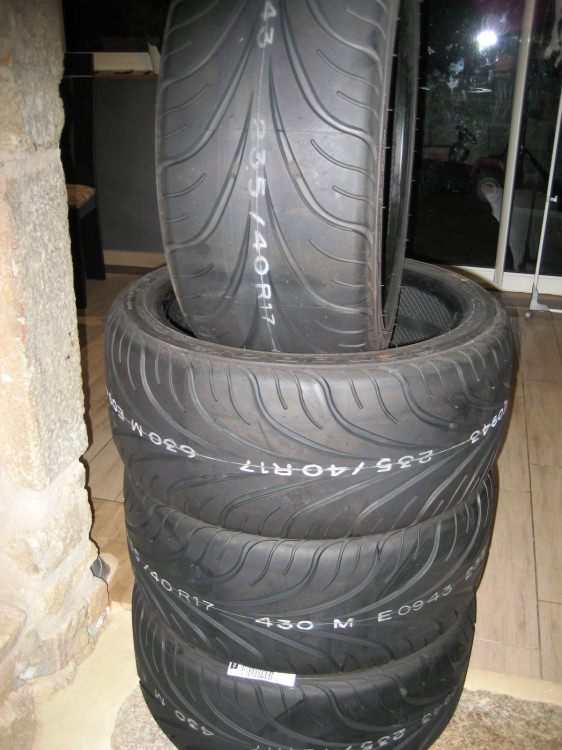

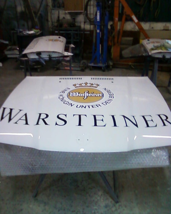

et déjà reçu(cette semaine) :  le kit déco warsteiner, bientot posé( pour la pose, là, il y a du boulot!!!)

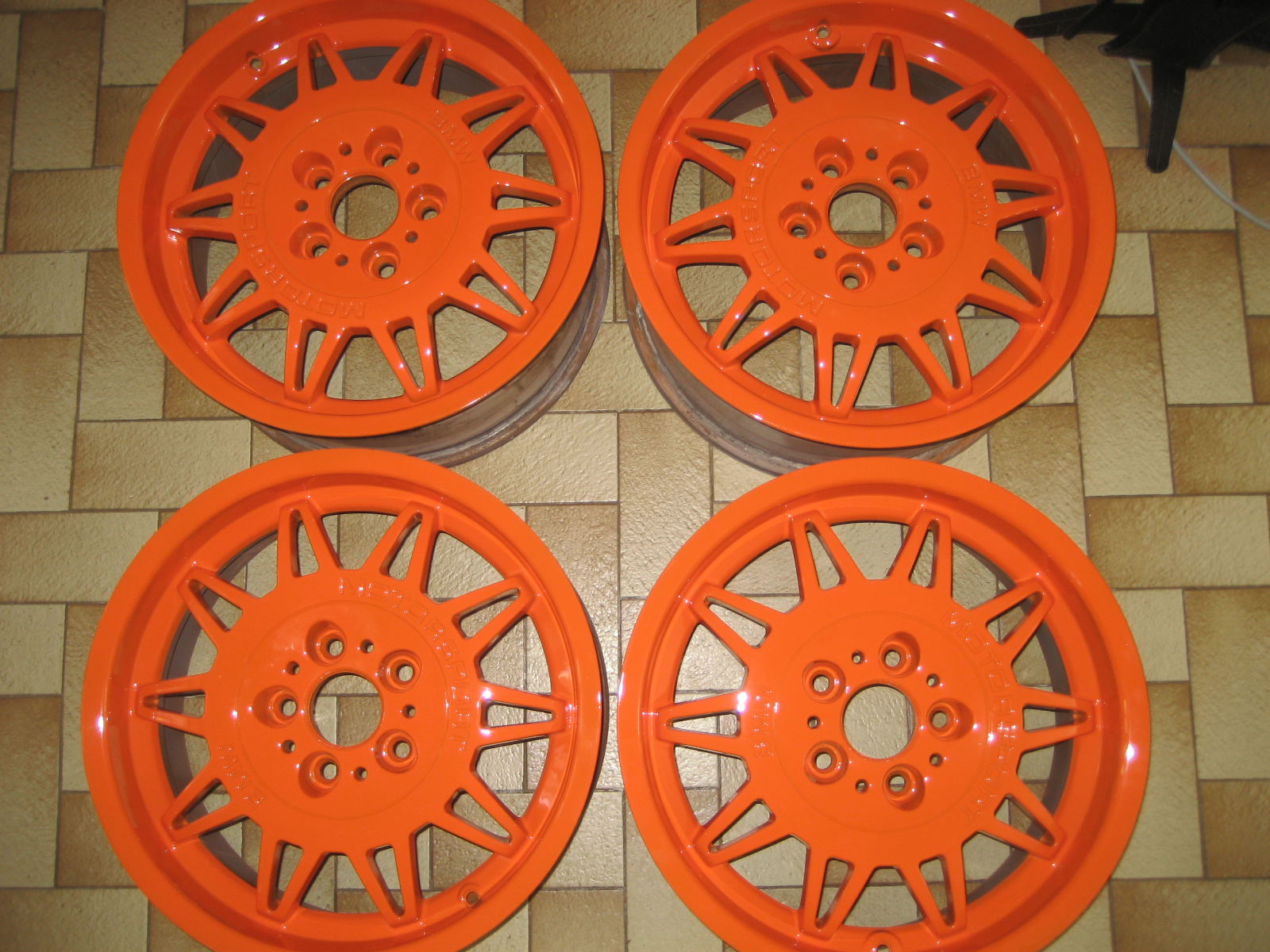

                                               les 4 fédéral 595 rs-r

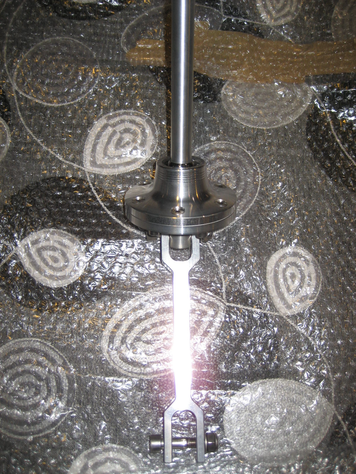

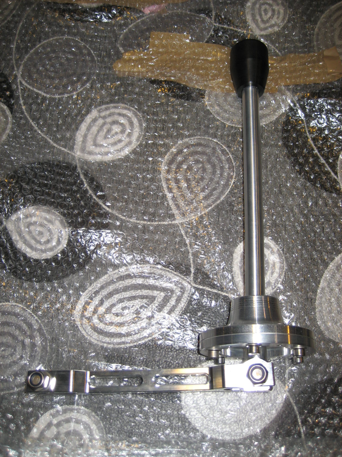

                                               le short shifter alu rotulé et ça biellette sur mesure
en bref, à part le changement des coussinets et embrayage plus 2, 3 adaptations il me reste qu'à remonter tout ça.

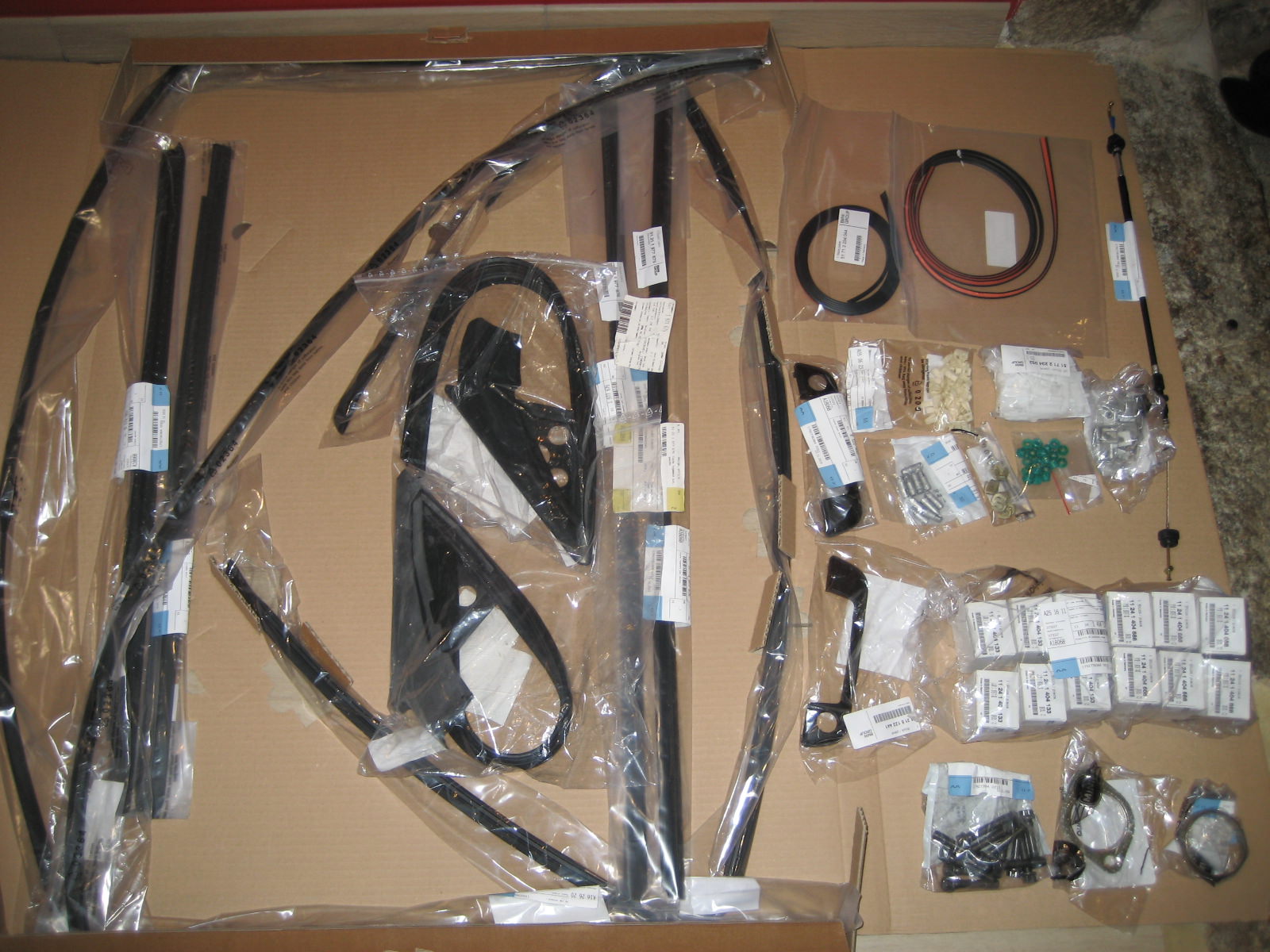

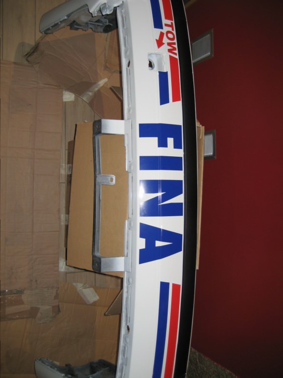

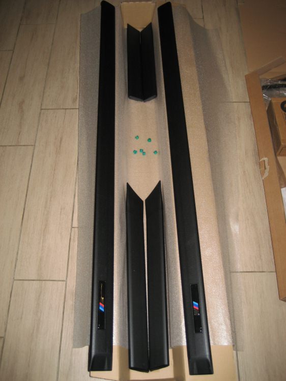

livraison de toutes mes pièces OEM .... joints,clip,baguettes,coussinets..etcIMG_2715.thumb.JPG.072739f32a71fc4943e96IMG_2716.thumb.JPG.d5a57ec017b9624090971

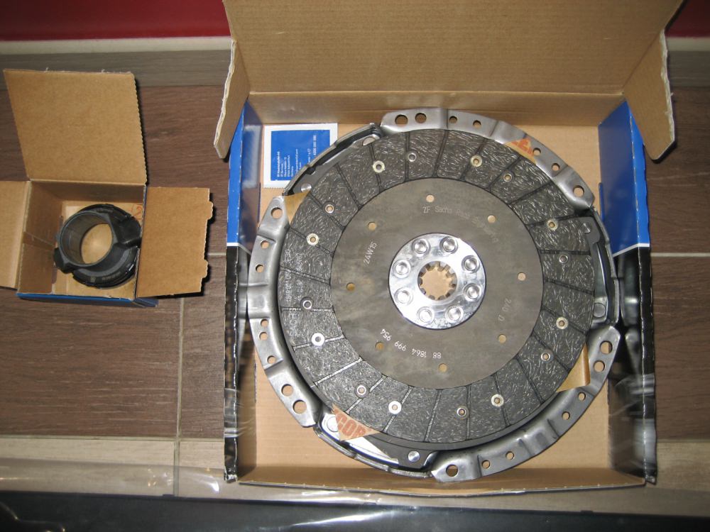

réception de l'embrayage race en complet:
IMG_2718.thumb.JPG.864c5e64085bc8ead5faf
finalement c'est une bonne et grosse journée:)

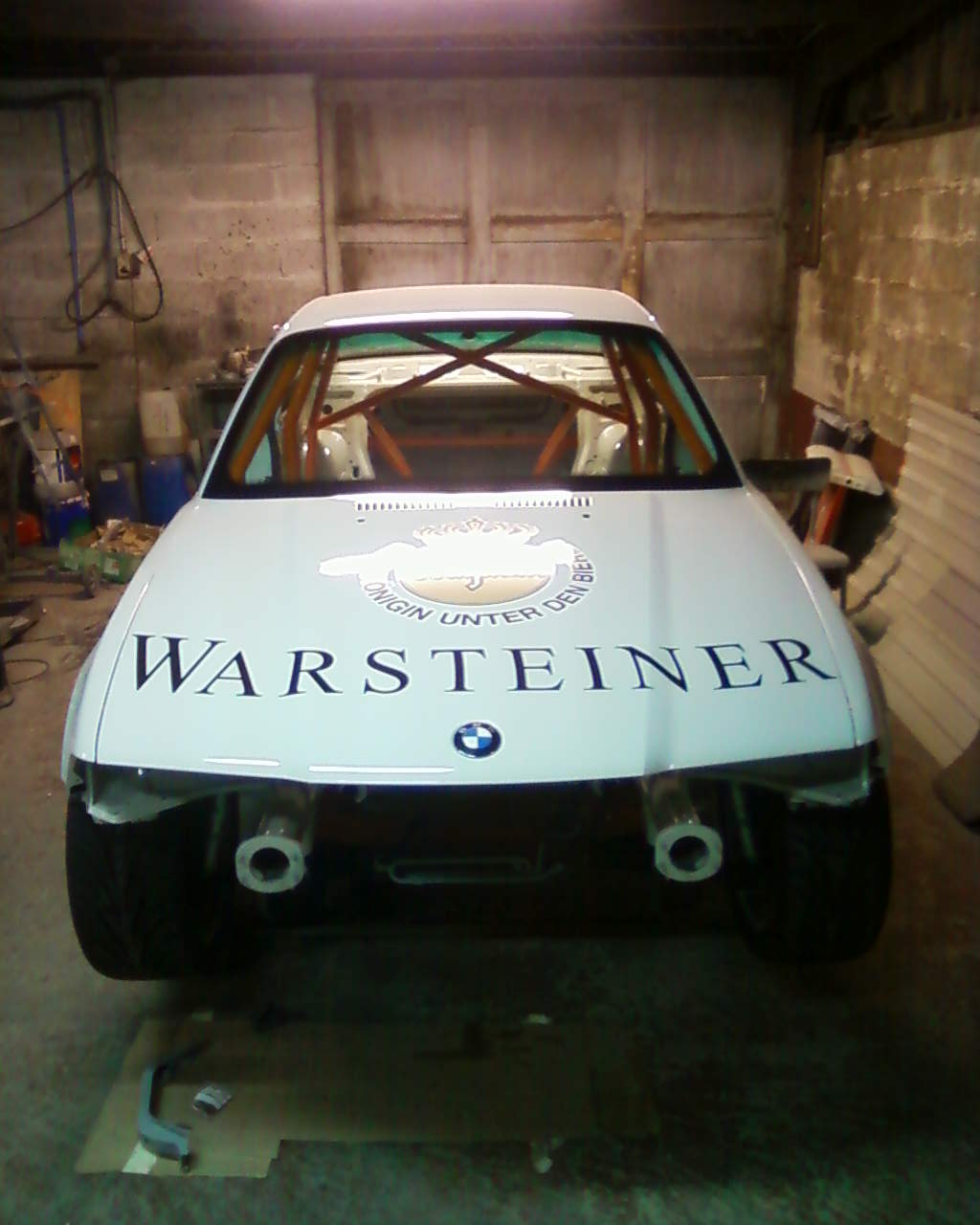

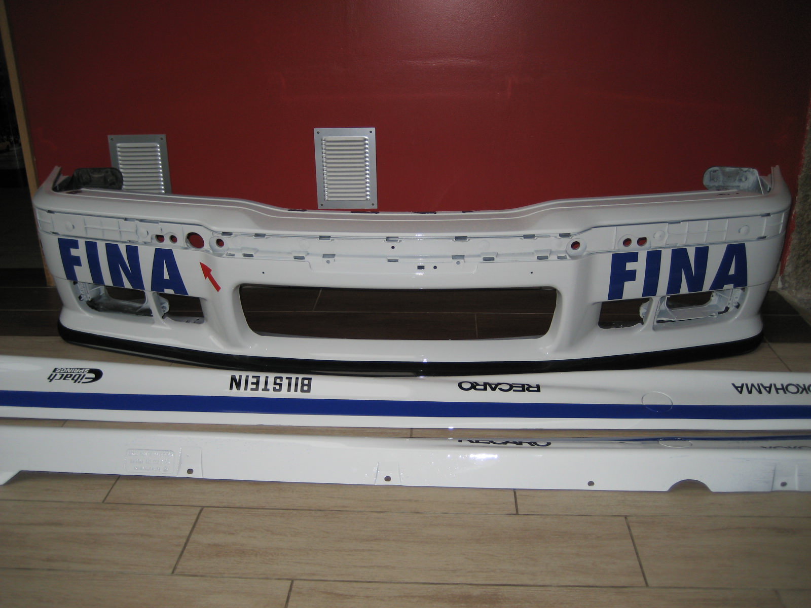

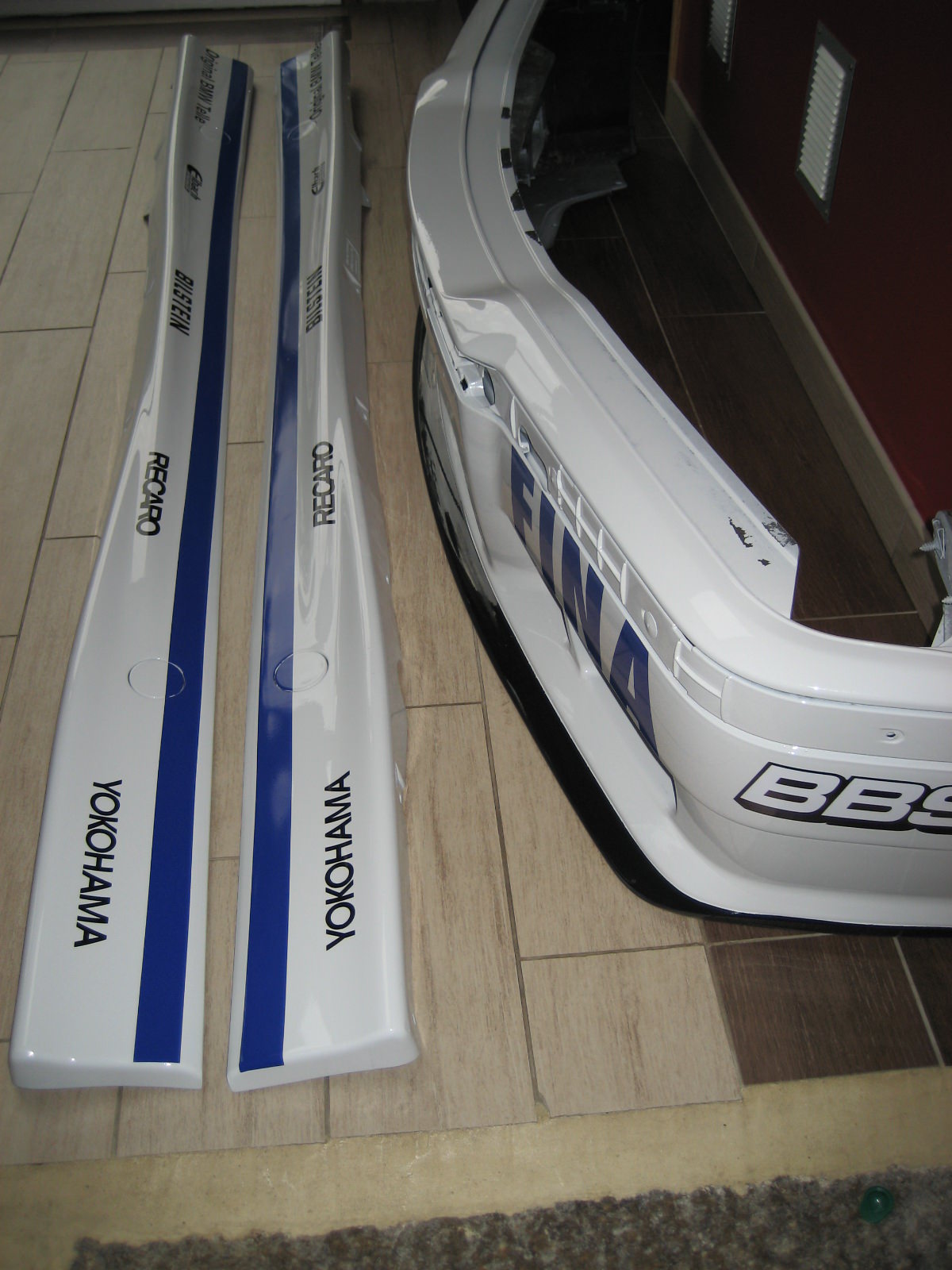

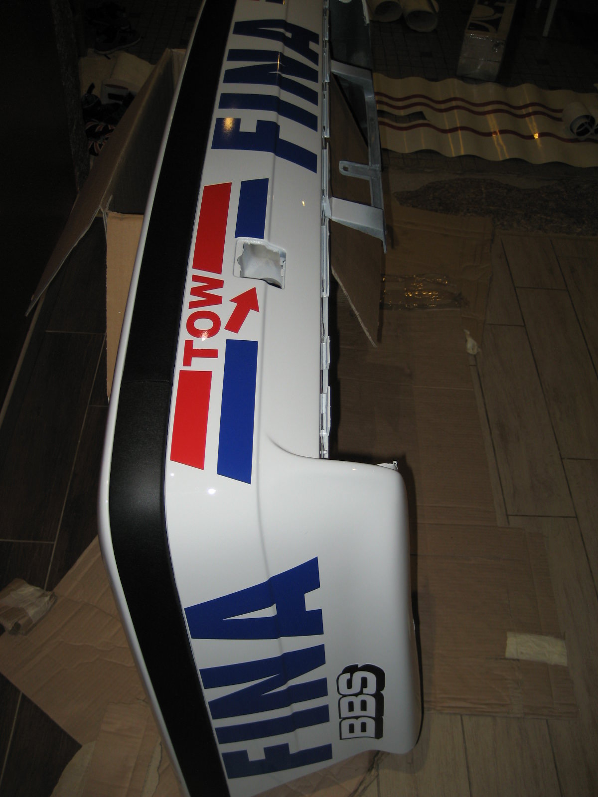

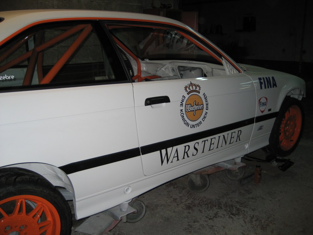

je suis passé à la carrosserie recuperer quelques éléments, pour la mise en place (en partie) du kit autocollant.
c'est beau! mais qu'est ce que c'est chiant à mettre en place, s'en faire de bulles:x.
IMG_2721.thumb.JPG.53a773ee4e836b6ad16f2IMG_2720.thumb.JPG.c957f294f2e40bad1dc6dIMG_2722.thumb.JPG.6714b1111d9a6ccbfc371IMG_2723.thumb.JPG.1e8d11cf4298f619b4dd4

celle d'origine, mais revu.

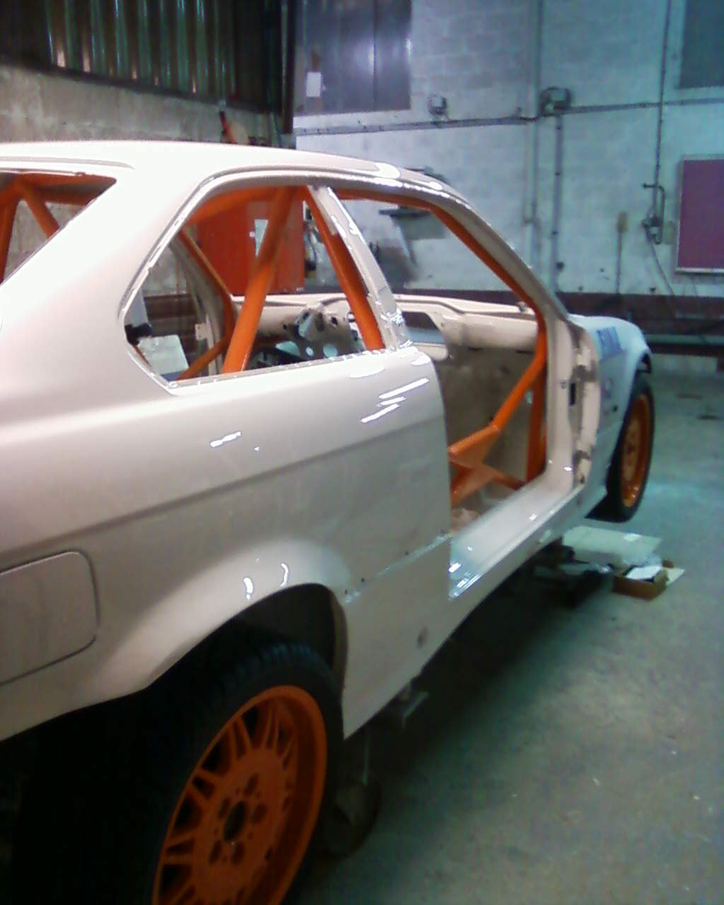

IMG_2526.thumb.JPG.4c81728267a3e72dfab64
Photos-0036.thumb.jpg.1ec55ef7ac6c3fac03
564f750d221e2_Photos-0034(2).thumb.jpg.3

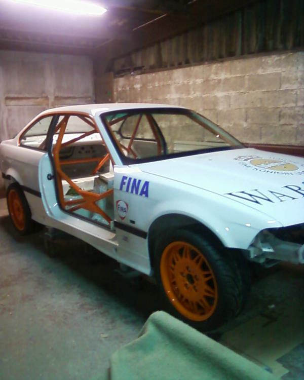

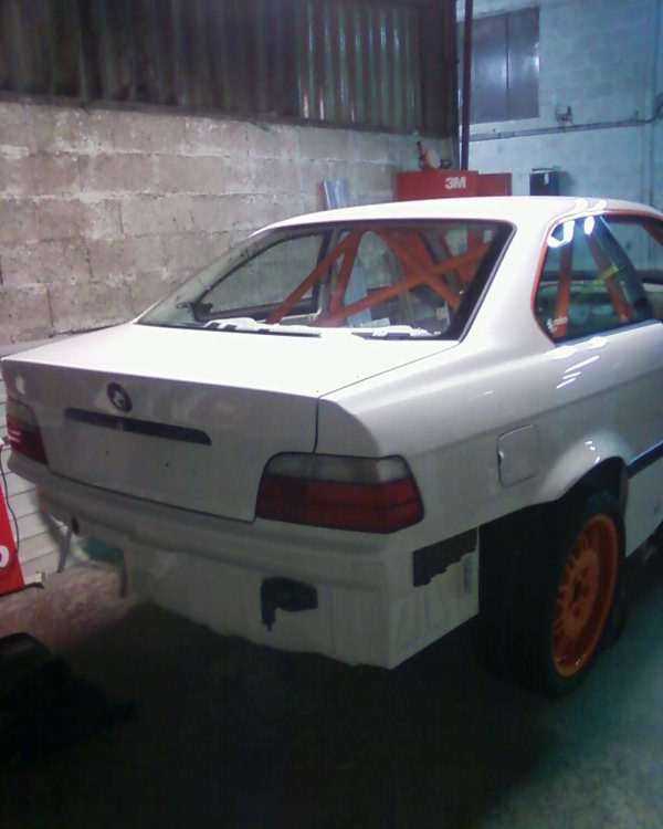

peinture fini !
désolé pour la qualité des photos, j'en ferai d'autres lundi.
en attendant, voilà:

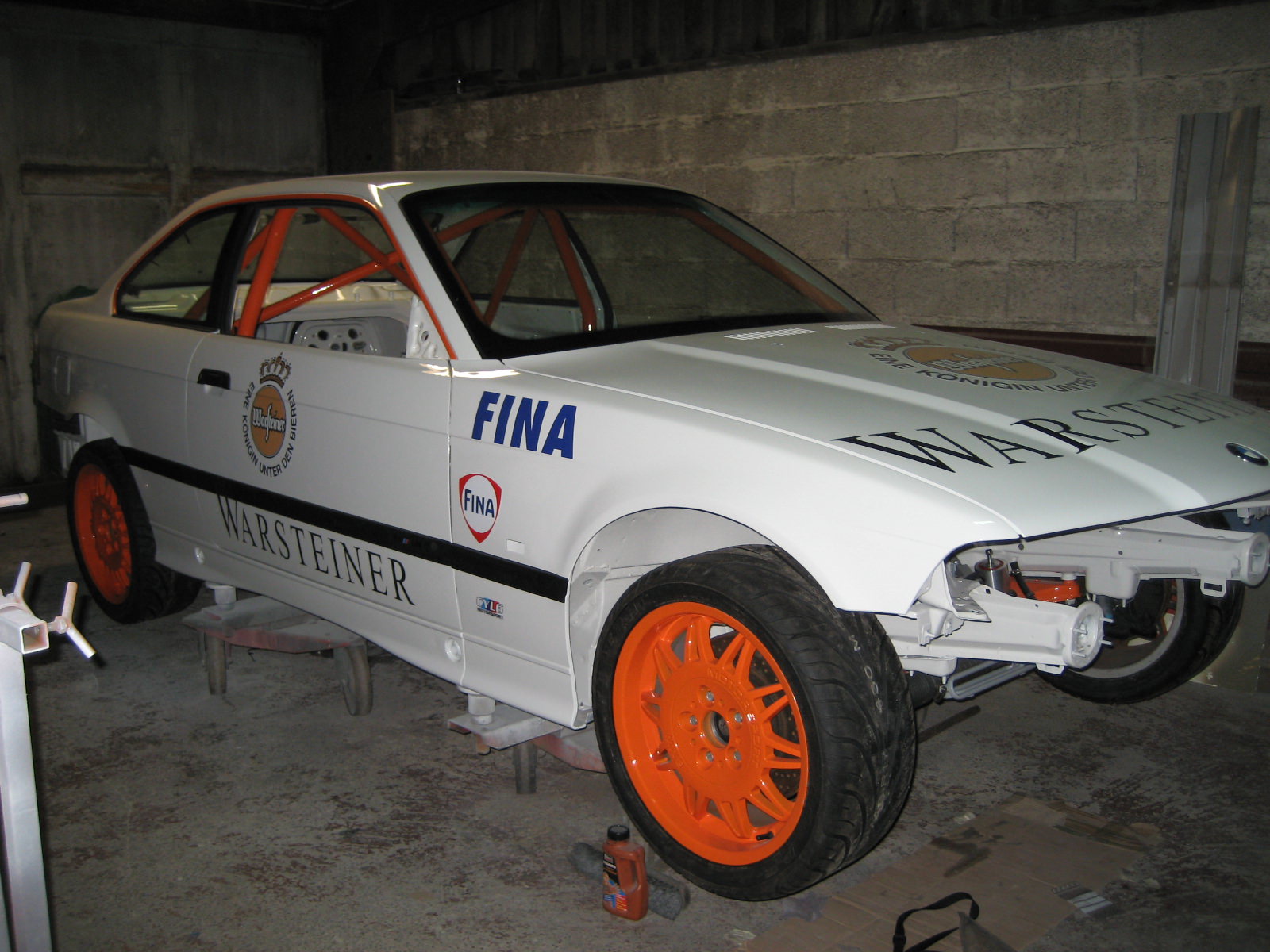

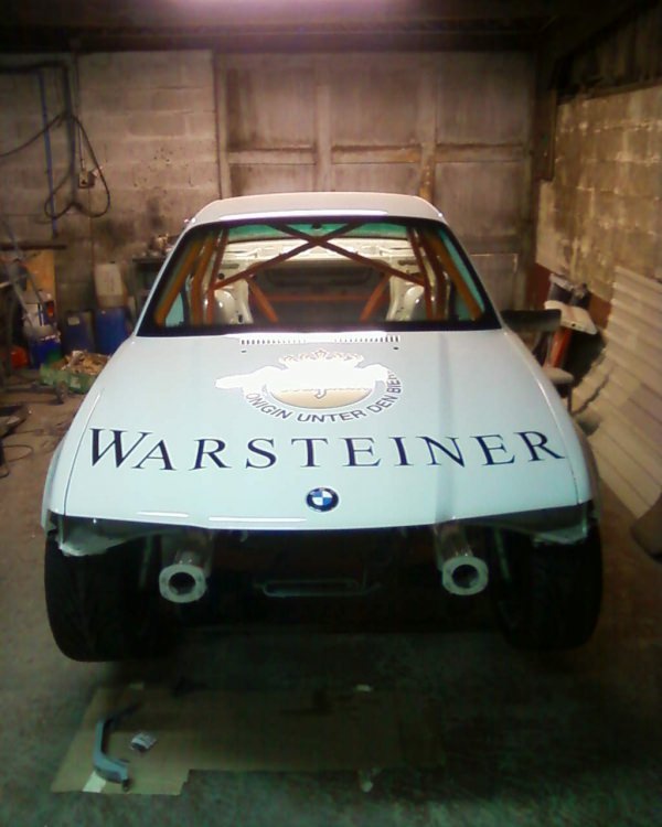

remontage par-brise, lunette, custode coté droit et tout les joints (portes,capot,coffre..etc)
remontage des bandeaux de protection, remontage de la malle ar, remontage du capot et quelques bricoles à gauche et à droite.
je devais remonter les portes aujourd'hui, mais le temps ma manqué.
encore désolé pour la qualité des photos, j'ai une fois de plus oublié mon appareil photo.
Photos-0037.thumb.jpg.bcf7d4cdbbfd190046Photos-0038.thumb.jpg.be42998e9560585395Photos-0039.thumb.jpg.f344222ae578f2e06aPhotos-0040.thumb.jpg.f217d44ac1c450aa3f

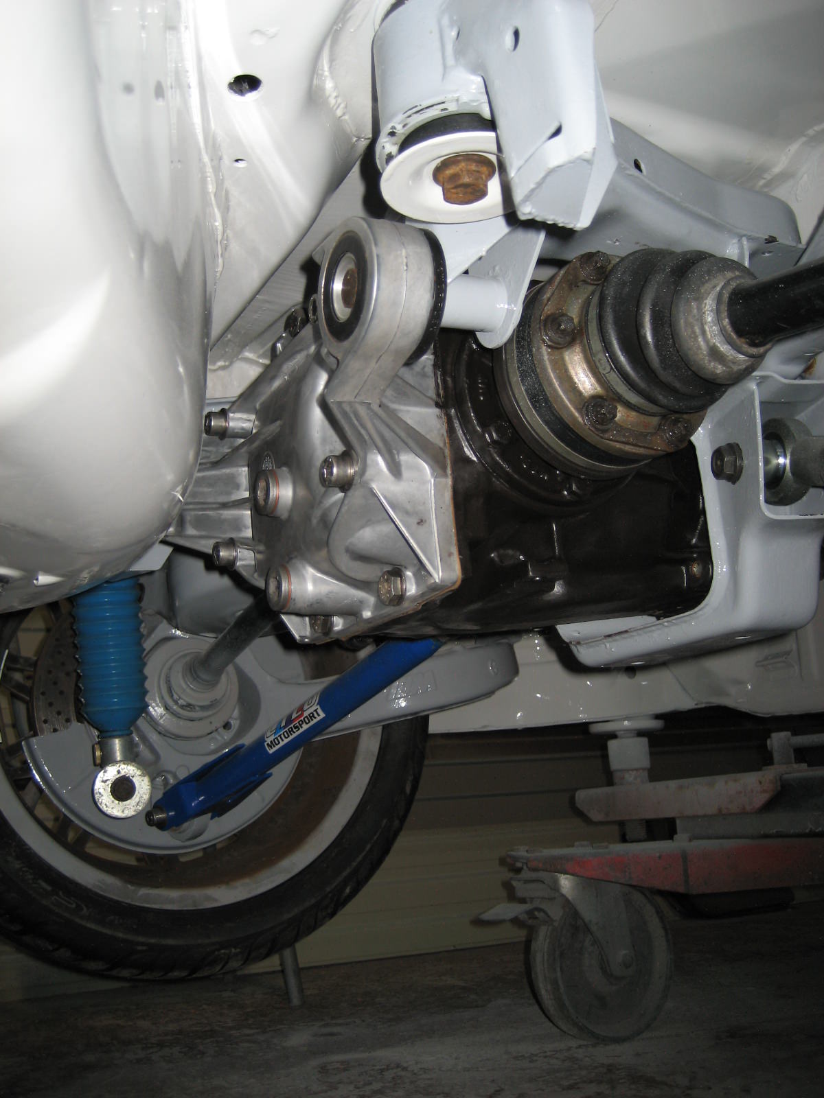

aujourd'hui, remontage de la porte droite, du pont, des silentblocs moteur, la traverse de boite et ces silentblocs.
IMG_2724.thumb.JPG.aaa7fc152b8a22f5759a4IMG_2725.thumb.JPG.c3819fdd7ec758e6f80f1IMG_2732.thumb.JPG.87806d81b529f83a3d94eIMG_2731.thumb.JPG.754b752015efc0f446d34
