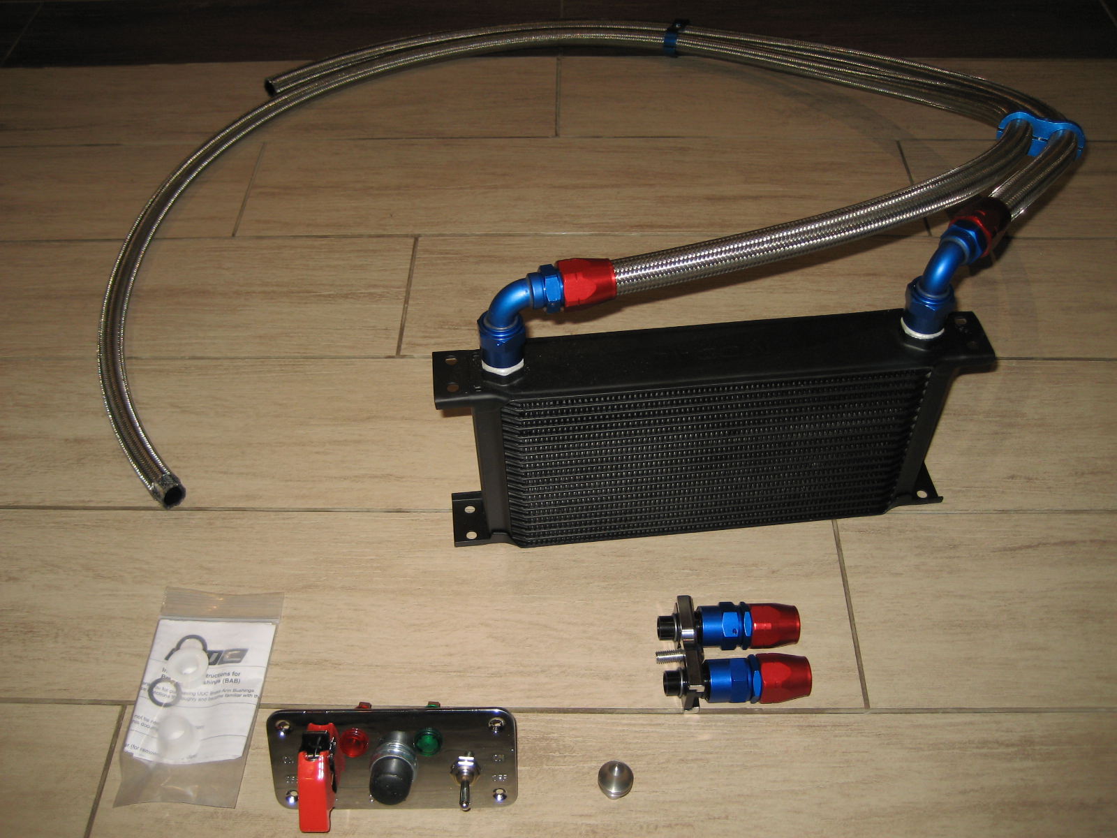

quelques nouvelle pièces....et oui! encore et encore.
le radiateur d'huile MOCAL , durites dash et ça platine d'adaptation.

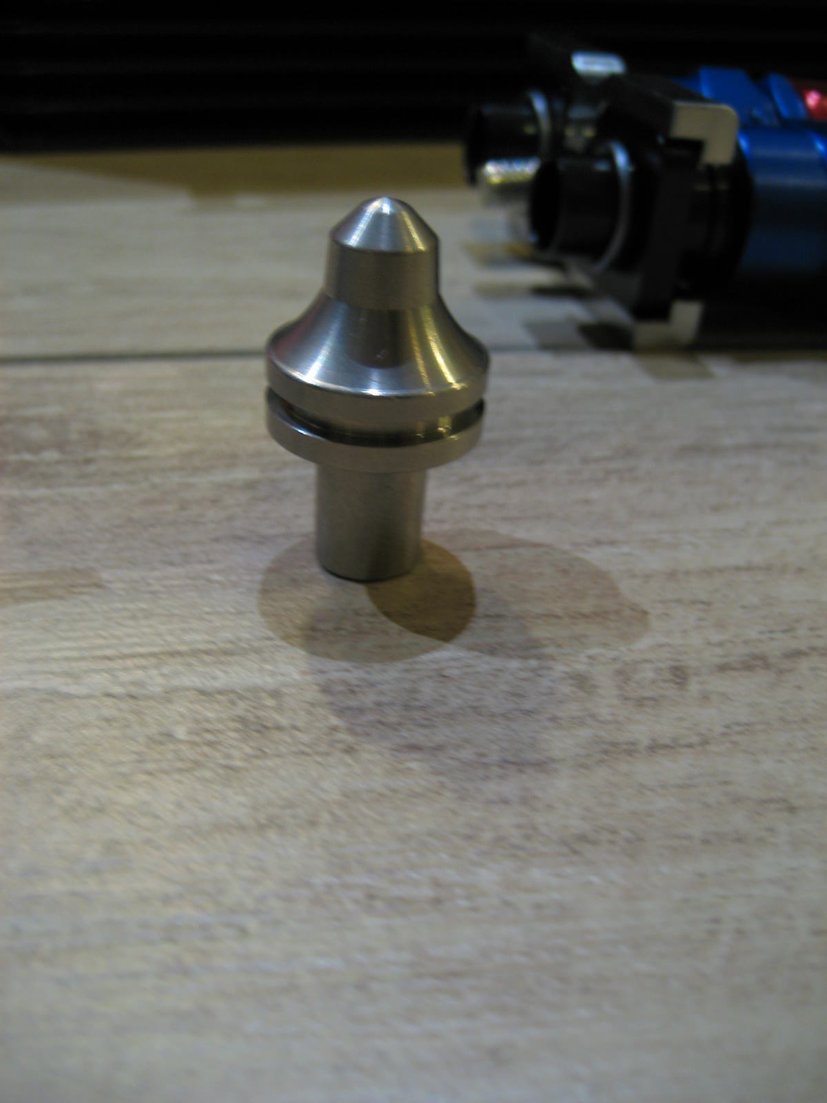

le pion de fourchette amélioré:

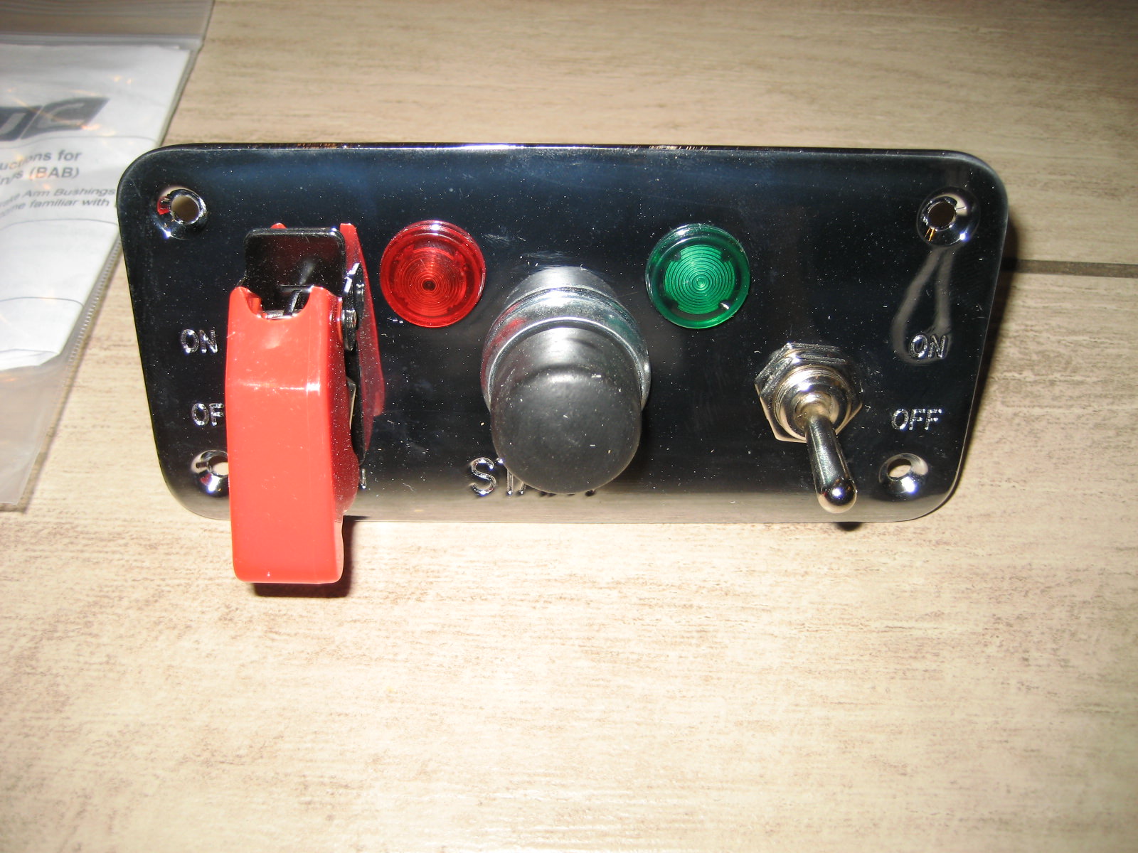

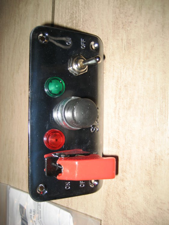

la platine de démarrage:

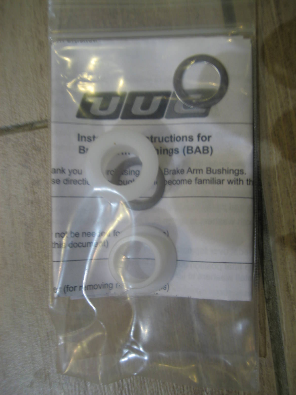

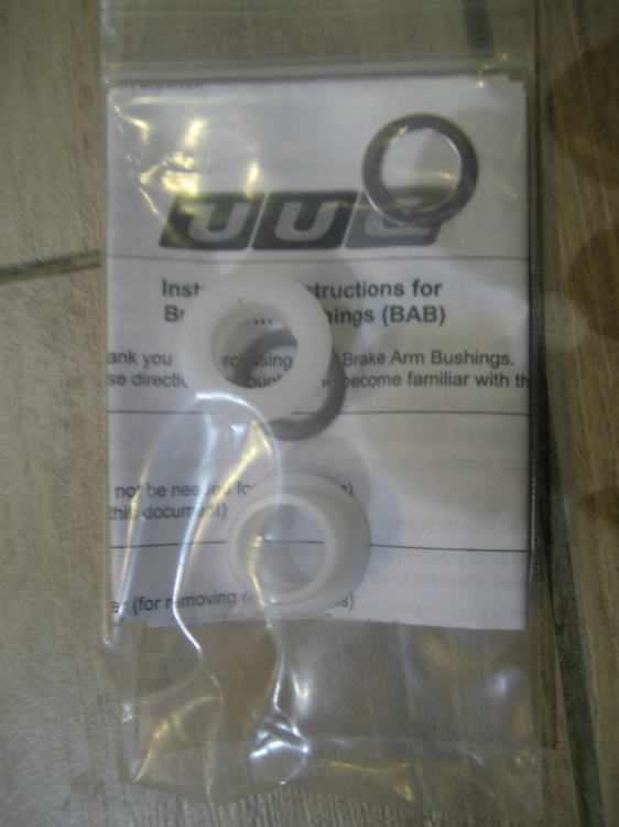

les bagues UUC pour la pédale d'embrayage:

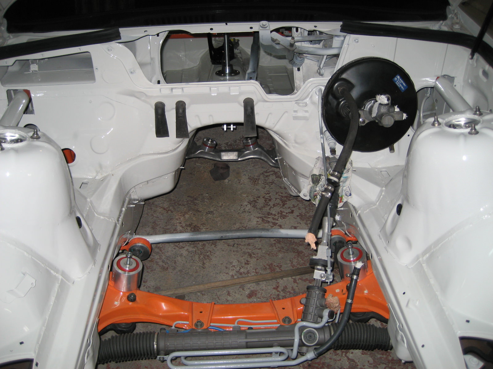

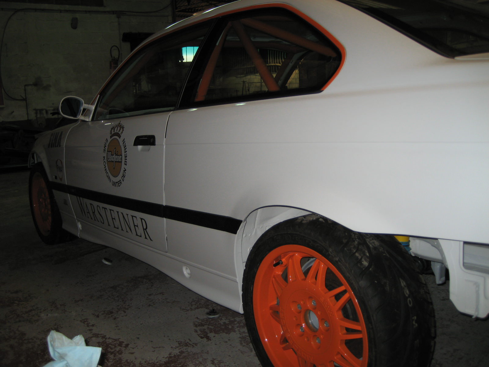

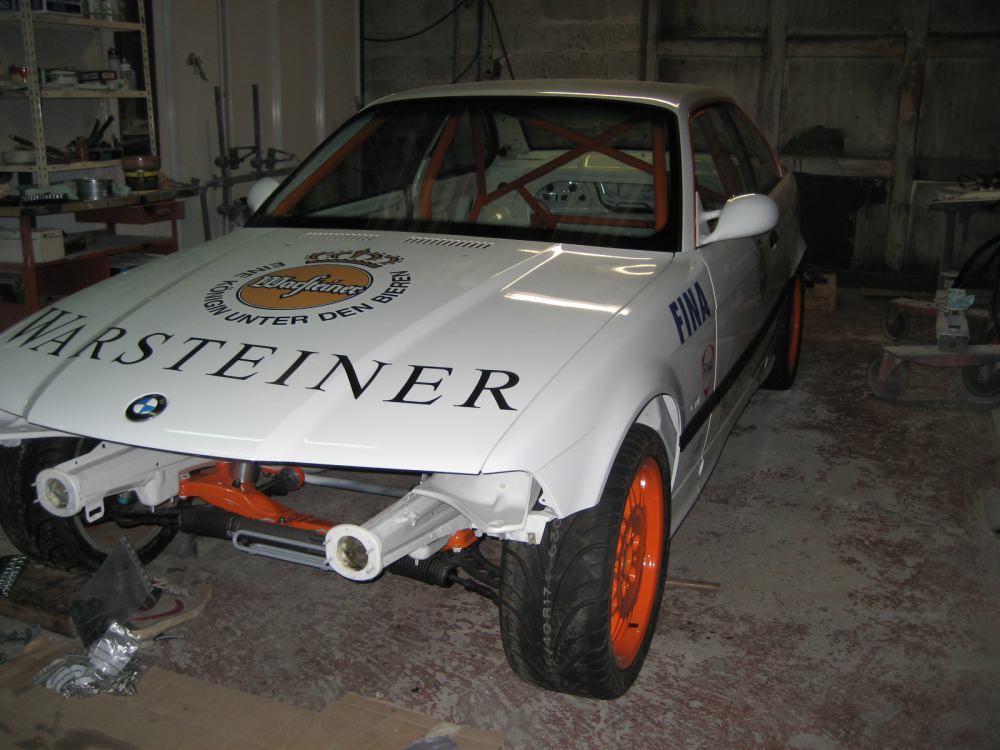

remontage carrosserie terminé!
mise à part les boucliers et la calandre pour facilité le remontage du moteur et autres.
donc ces derniers jours:
     changement des joints guide vitre et joints lèche vitre .
     alignement des éléments...portes/ailes/capot.
     remontage des rétroviseurs.
     changement joint nez de capot

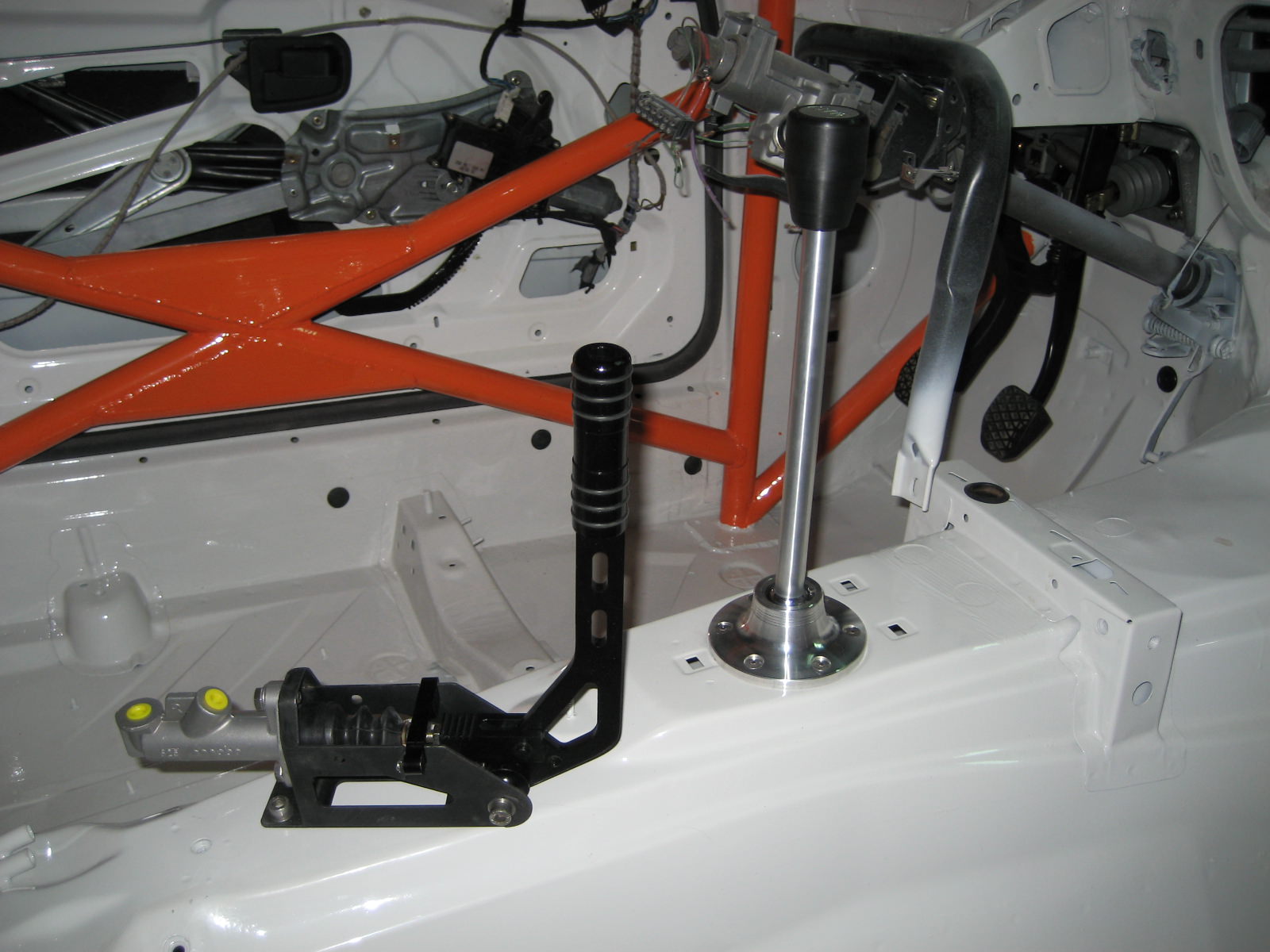

     montage short shifter, frein à main hydraulique, mastervac, pédales + bagues uuc
     passage du produit corps creux dans la carrosserie et mise en place des divers bouchons.
     remontage des seuils de portes+clips neuf.
     et pour finir, elle descendue sur ces 4 roues après avoir passée 8 mois en l'air.
IMG_2746.thumb.JPG.beb79b760dea608128f9eIMG_2741.thumb.JPG.2608e23259d01ff9be748IMG_2747.thumb.JPG.934ab3da4314408810478IMG_2744.thumb.JPG.eddce58d00b9c75217413
Modifié par bricoltout

cava donner un bonne pistarde tout ca !!! pas fan non plus du orange mais bon chacun ses gouts. pourquoi un fam hydraulique ? tu comptes drifter ?
Ben moi j aime bien... Et pourtant je n aime pas la M4 GTS!!!! :)
merci pour vos commentaires :)
et oui! les gouts et les couleurs...
le FMH est la plus pour le fun que pour du drift, de plus, vu que je passe en durite full avia, je me suis dits pourquoi pas....
et ça fera moins de poids sur l'arrière :grin:
