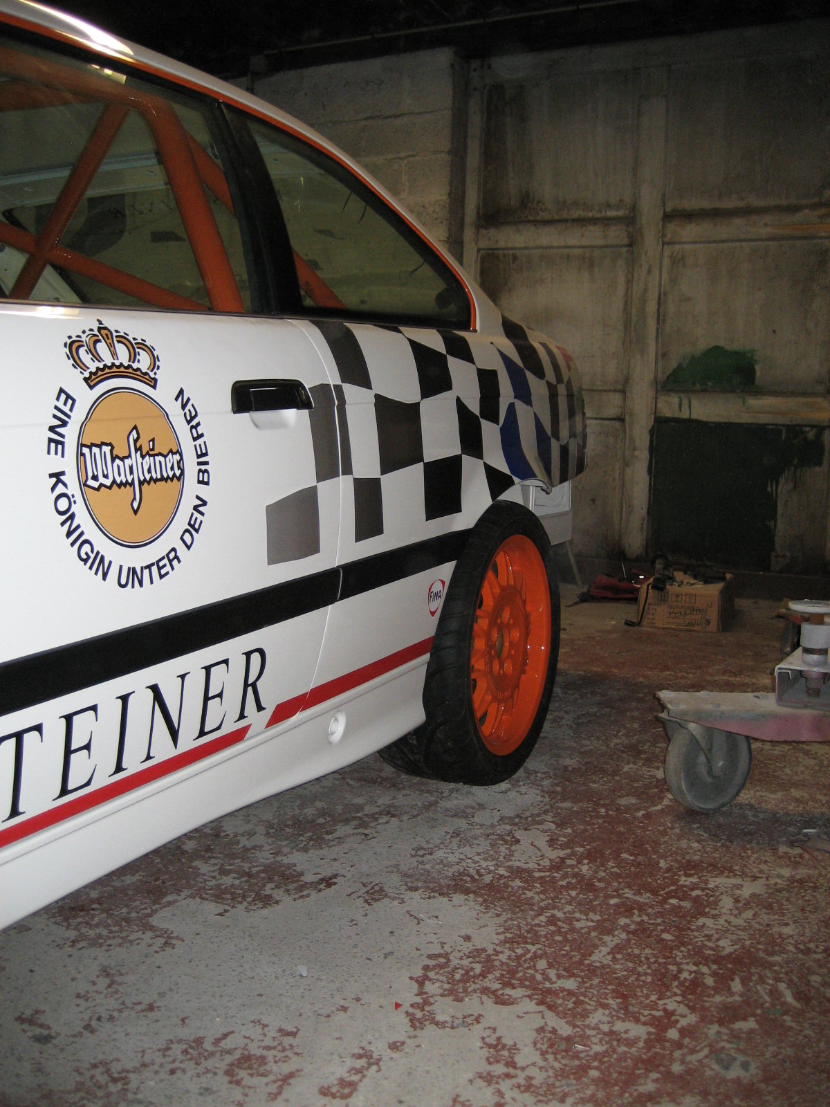

le premier plaisir c'est quand elle demarre... et ensuite quand elle est par terre ;)
Et la godasse qui traine sous la voiture elle sert à quoi? :mad:
il y a 21 minutes, Guyom a dit :
a te botter les fesses? :?:
il y a 53 minutes, LeoPolo a dit :
bin va lui falloir des ailes à la godasse ... car les fesses de Guyom sont bien loin de la région parisienne et même de la France en ce moment ...
Il y a 2 heures, Guyom a dit :
à faire parler apparemment !!!!

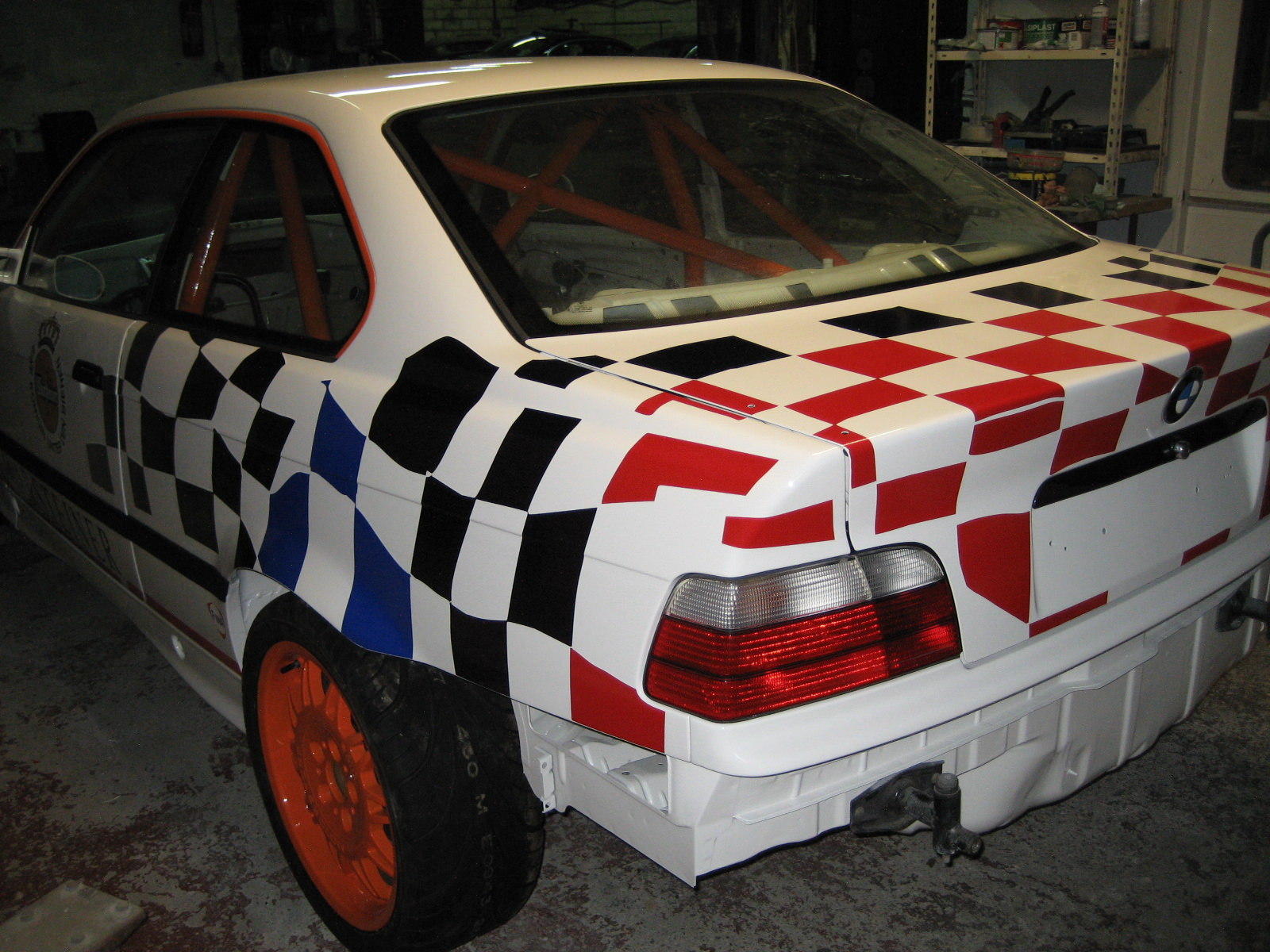

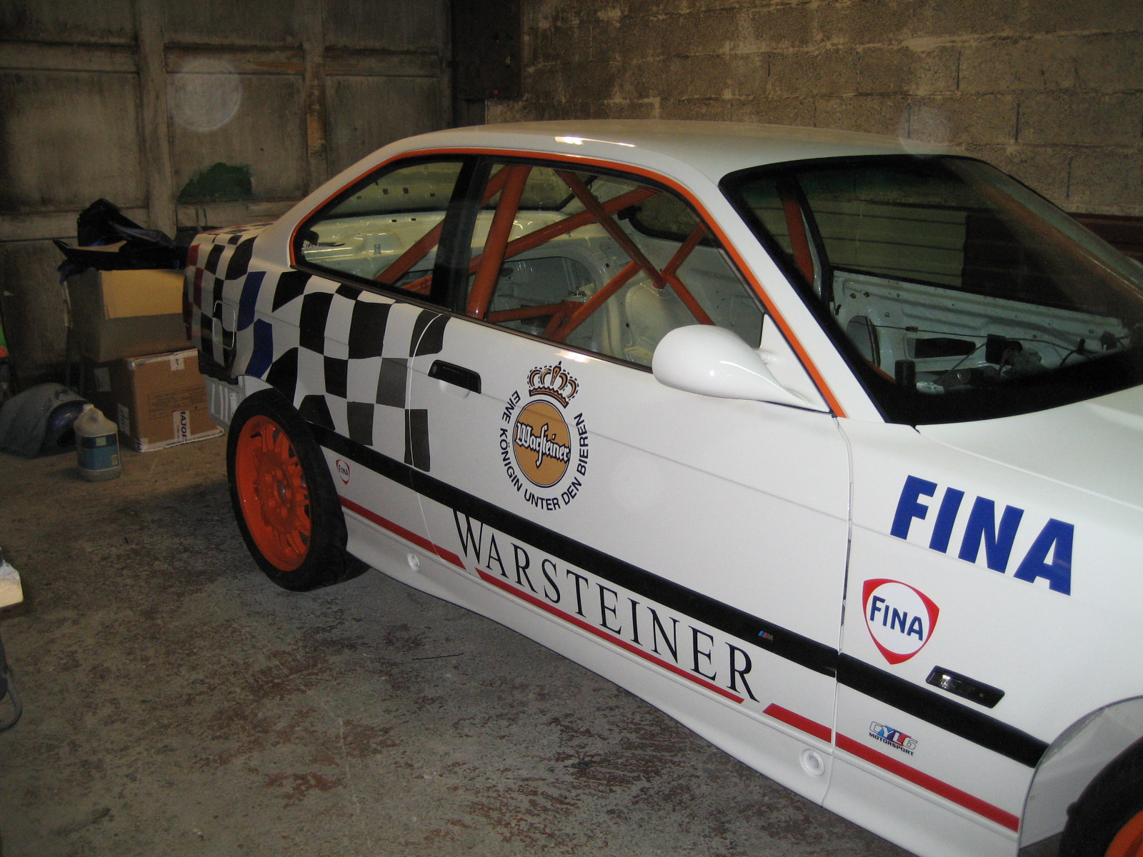

pose des damiers aujourd'hui.
la chiotte!
me reste plus que le toit à faire et c'est quitte.

et beh sacré deco ta m3 ;) une vraie caisse de course
