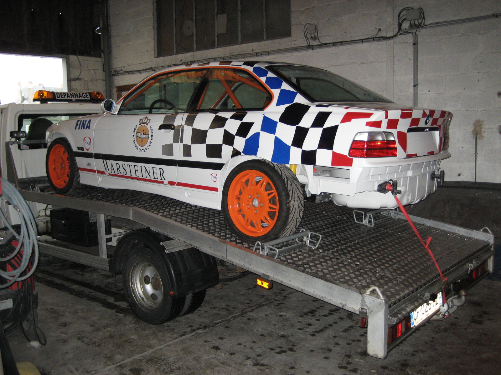

    voilà comme promis,tout c'est bien passé et hâte de la mettre sur ces roues. https://www.youtube.com/watch?v=nlgeco7h2L0
  • bricoltout
    bricoltout
    1er tour de roues aujourd'hui pour un controle générale de la caisse...bruit,freinage...etc pour le moment, seul un léger cognement en appui dans les virages a était détecté,mais le pb est déjà co

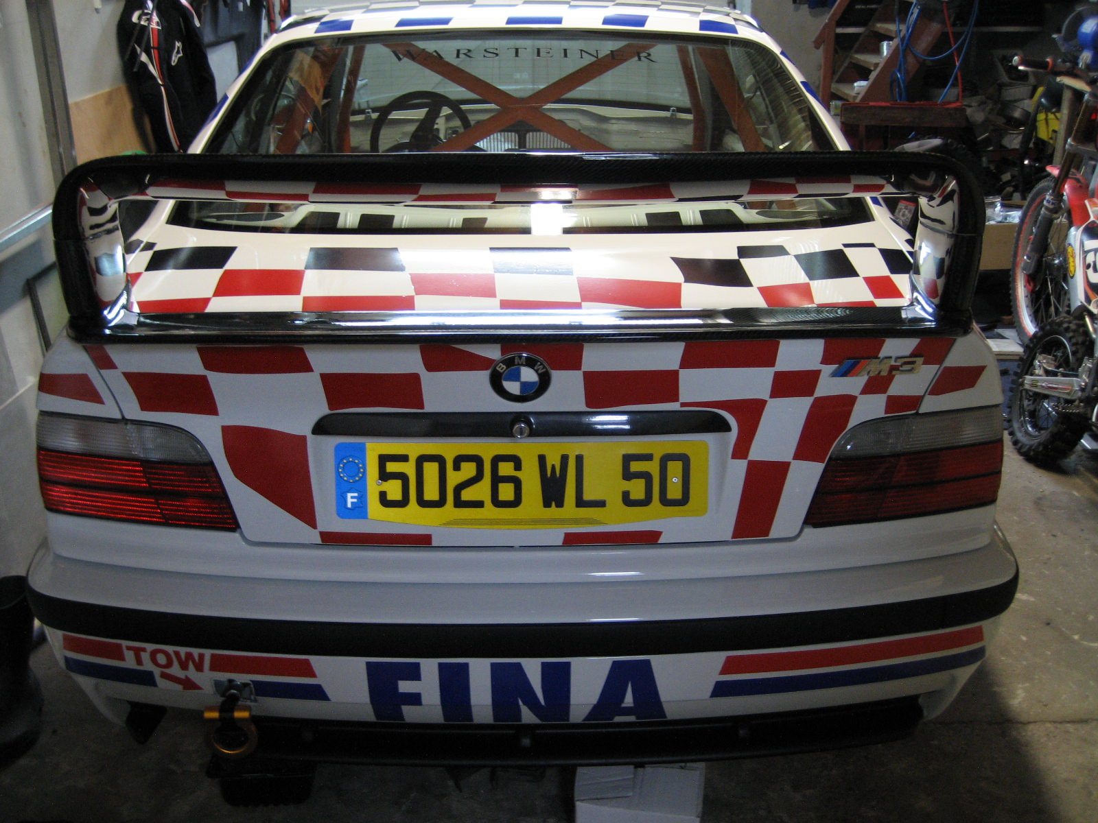

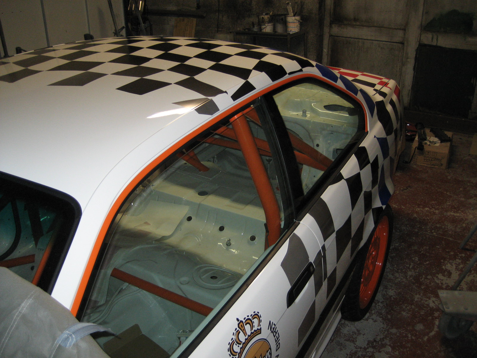

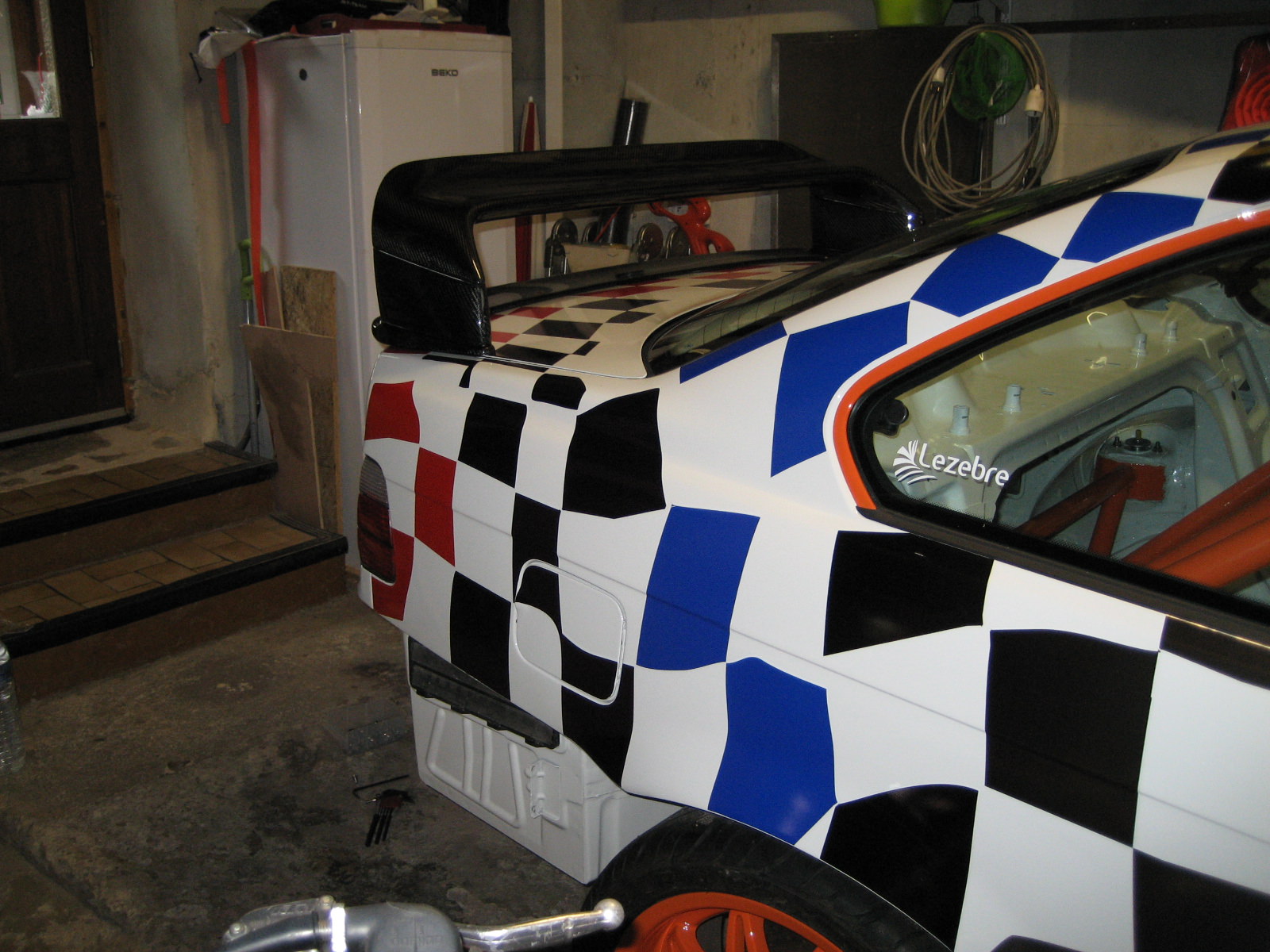

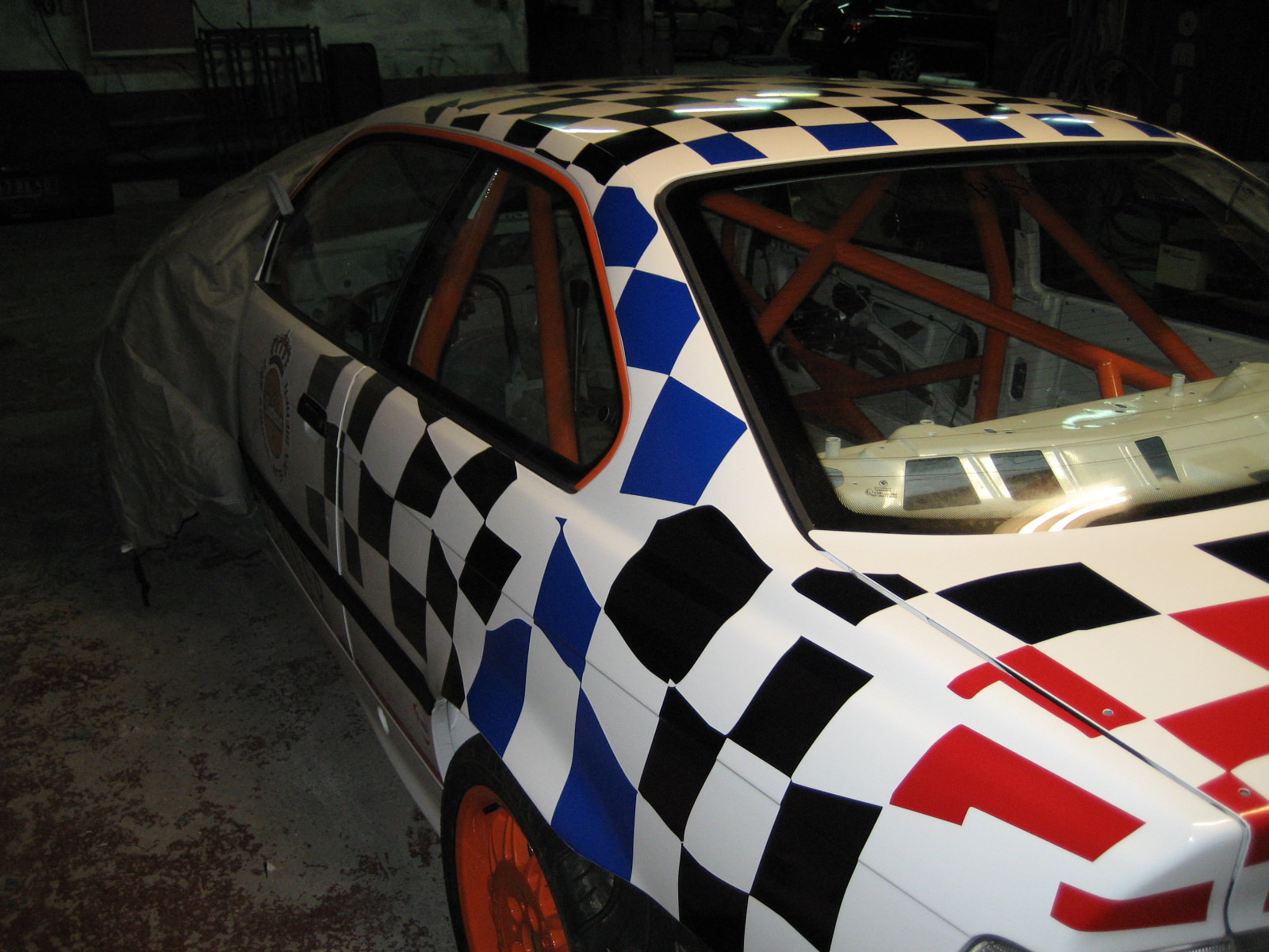

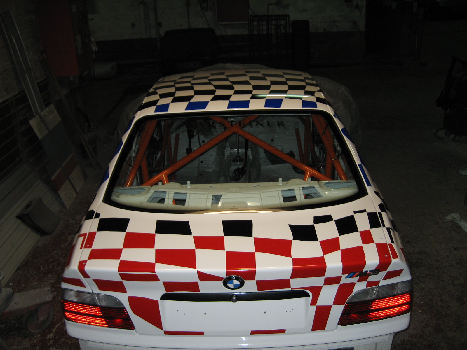

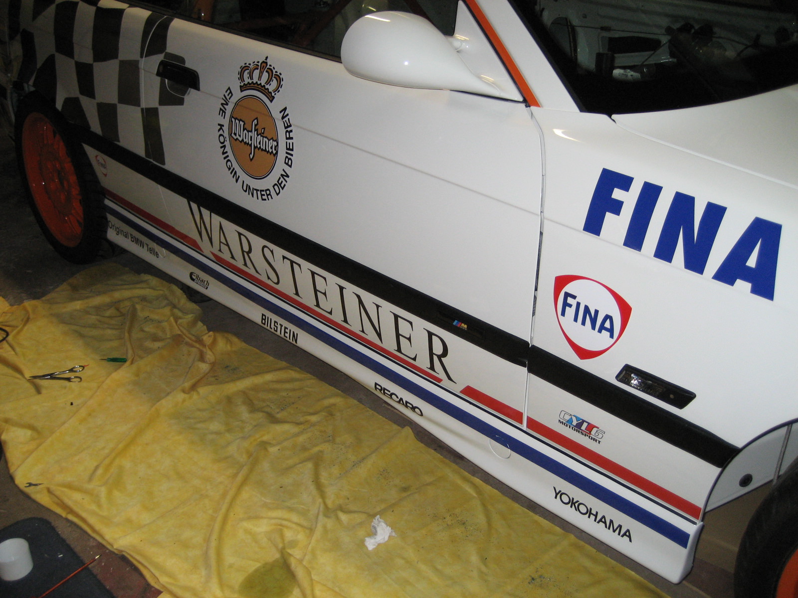

pose du kit déco terminé! ouf..
IMG_2758.thumb.JPG.d20e4c636cc6af060b35a
IMG_2757.thumb.JPG.2fef3bf01810feddef2f9IMG_2759.thumb.JPG.6b2a57b43087ac0a6b6e6
Modifié par bricoltout
Je suis passé hier soir , et je n'ai même pas pensé a regarder sous la house :arrow:
Un p'tit vernis là dessus???? Allez!!!!
Il y a 10 heures, gegette a dit :
oui, j'y ai bien songé!
mais trop de risques, une mauvaise réaction peut se crée entre les 2( bulles, frises...) ou pas, sans compter les reliefs.
sans compter qu'une pose d'autocollant de cette ampleur comporte déjà quelques défauts.
donc je pense qu'il est sage de rester comme ça, et si un jour je veux changer, pas de pb.

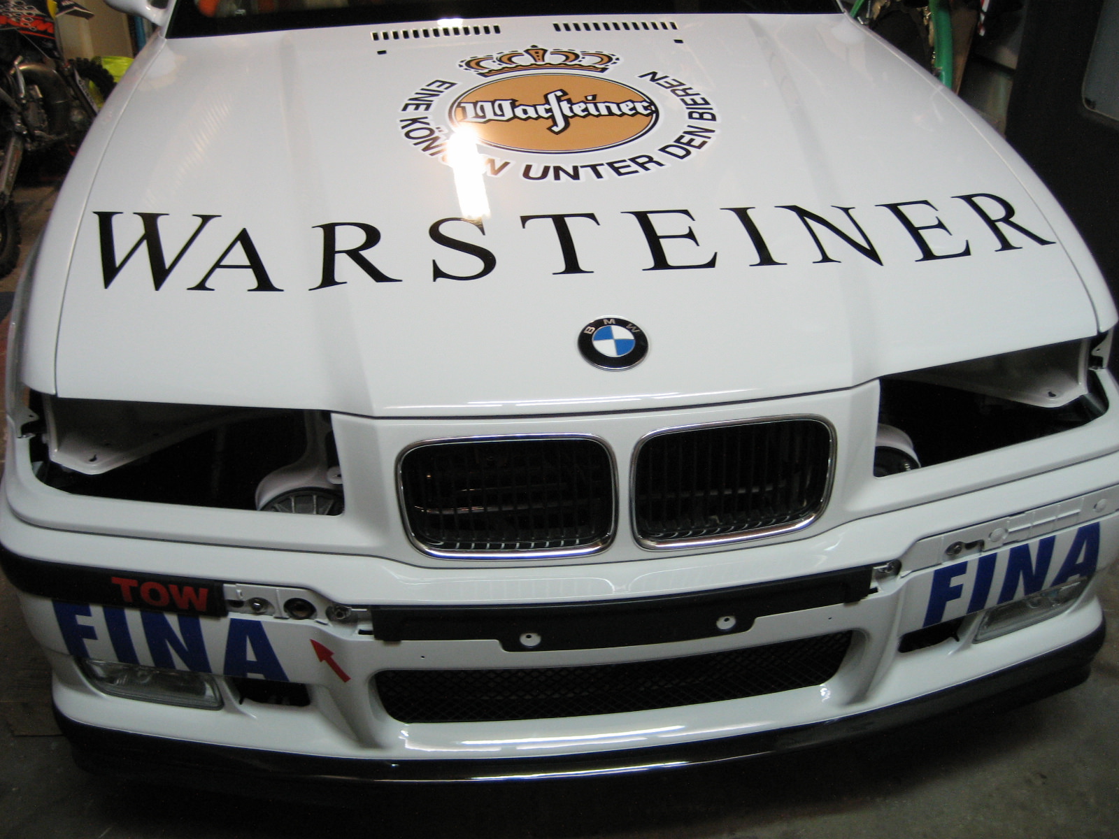

en suite est venu le temps de remonté quelques éléments de carrosserie.
la partie arrière:
IMG_2762.thumb.JPG.ad643092858841ef64ff2
IMG_2766.thumb.JPG.c5a23a45619dd0369e963

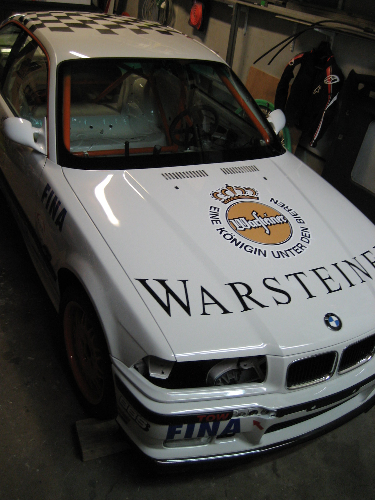

la partie avant, qui ne sera que provisoire pour permettre à 2-3 ajustements.
est le résultat est la hauteur de mes espérances :lover:.
IMG_2768.thumb.JPG.3c934fcbc5cd854c5d0f9IMG_2771.thumb.JPG.957bcfb3e9a76534f29c4
Superbe! :)
Magnifique !!
Beau projet, et tu fais ça bien..

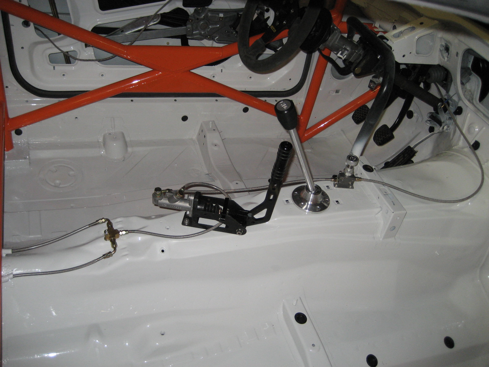

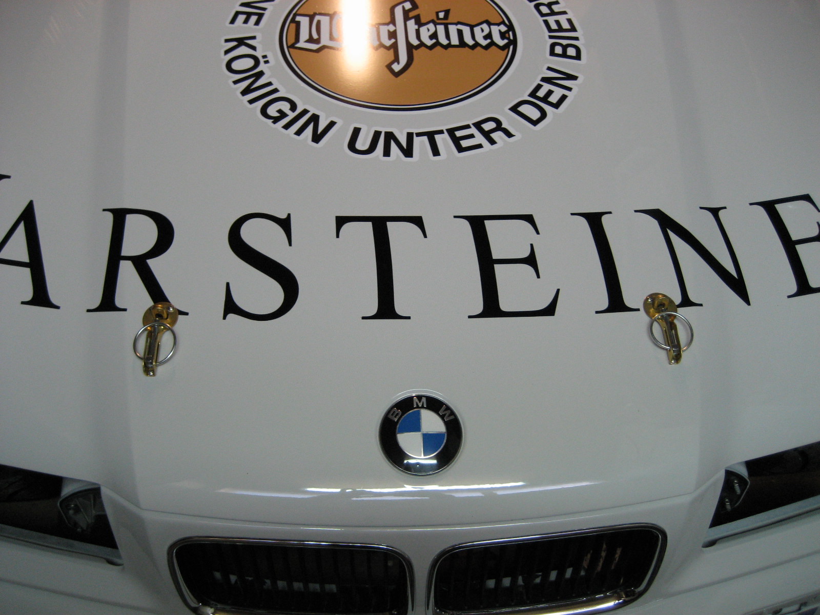

depuis la dernière fois:
montage des attaches Dakar pour le capot.

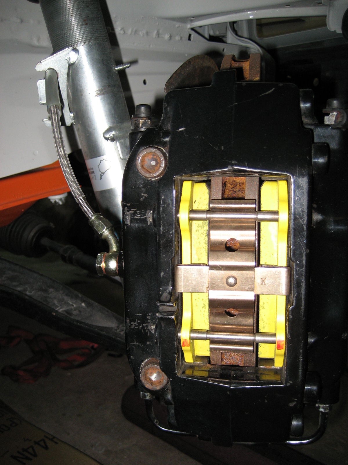

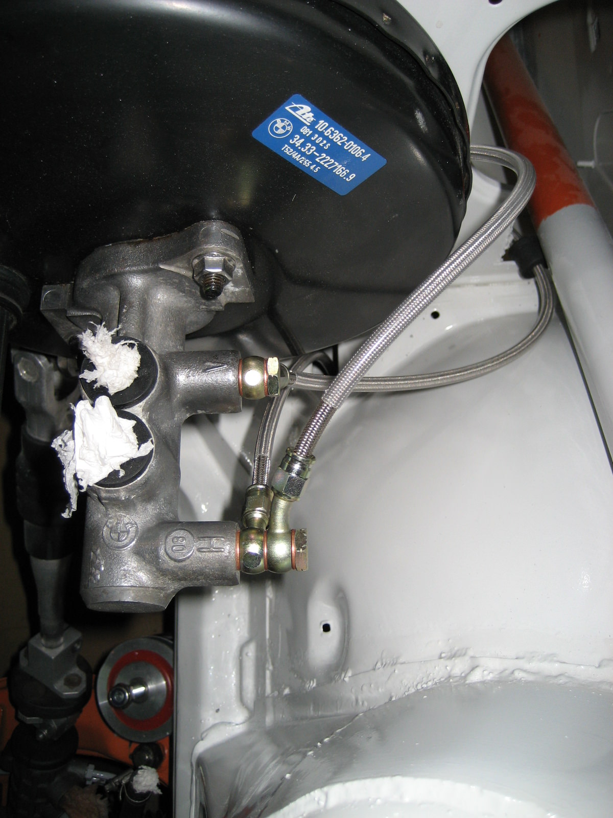

passage du circuit freinage en avia et raccordement + remontage des Brembo AV( me reste encore les étriers AR).
remontage des 2 bas de caisse( donc perçage et nouveaux clips+joints).

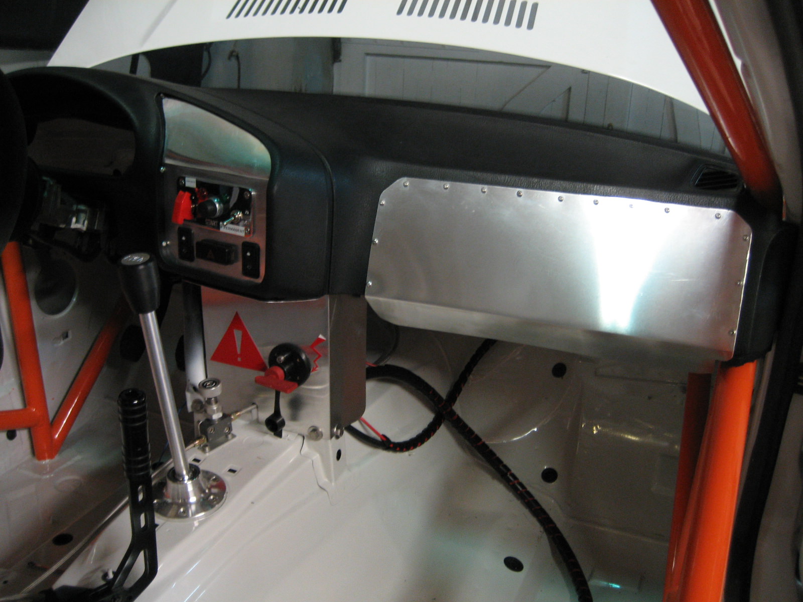

remontage et adaptation du tableau de bord dans l'habitacle.

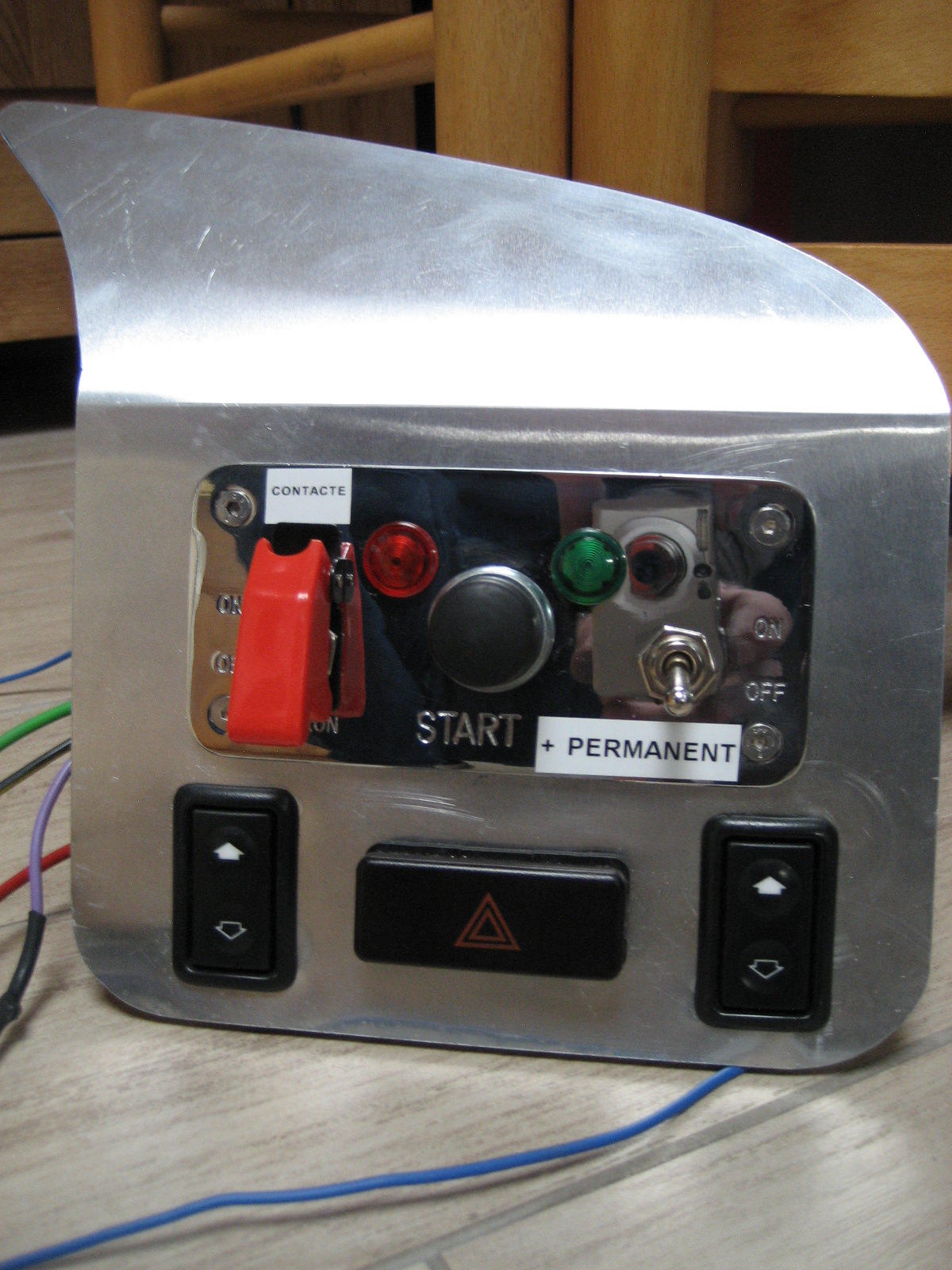

insertion des nouveaux éléments sur ce fameux tableau.
remontage de la barre stab AV.

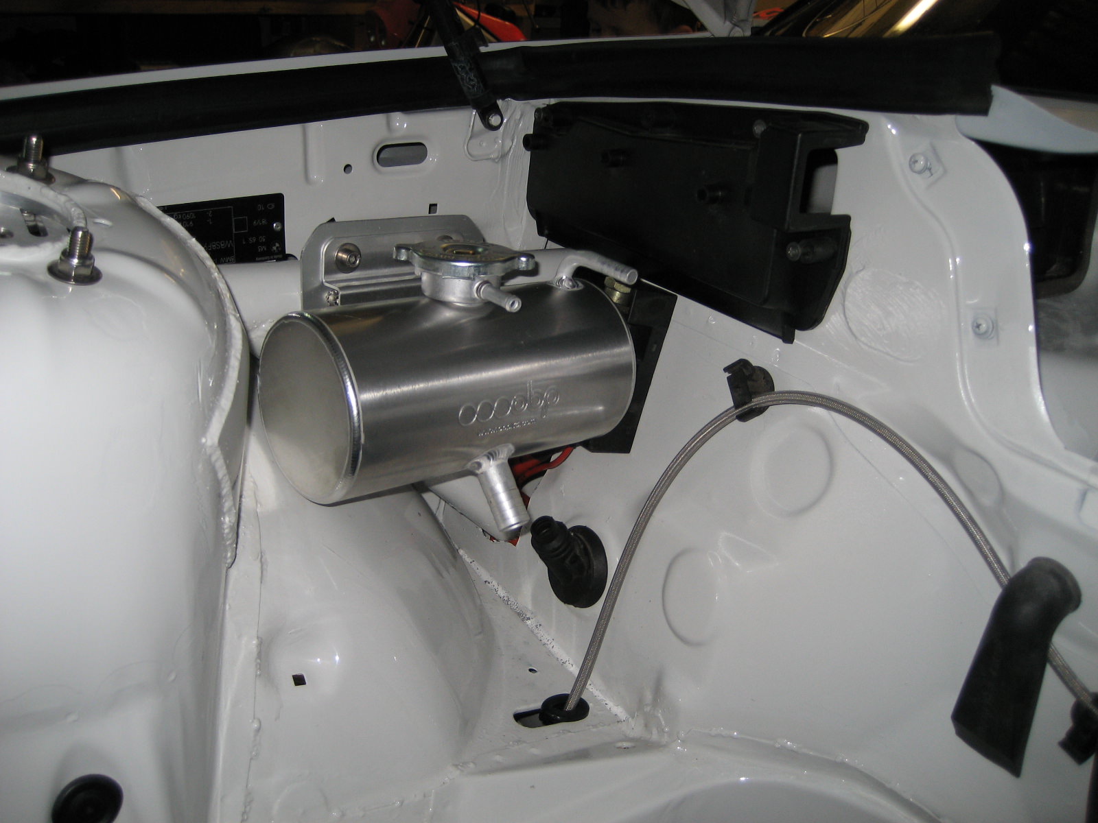

montage nouveau vase d'expansion 2l.
remontage du faisceau élec + divers modification
voilou pour le moment!:wink:
place aux photos:
IMG_2774.thumb.JPG.8f64a252bd8247a76b8e2IMG_2776.thumb.JPG.8c61da791dfbaaf4b471dIMG_2779.thumb.JPG.b95874b5ba787d6b51cd7IMG_2783.thumb.JPG.230d3ccf4fba4373a64adIMG_2778.thumb.JPG.9d7f8dacedeb454adf4b5IMG_2784.thumb.JPG.159bd6cf2b3b39c620cb8IMG_2785.thumb.JPG.54509ab4fcf9dc6f3c2b5IMG_2792.thumb.JPG.3865f04e8759bff359d3f
ca fait propre tes toles d'aluminium. beau boulot, tu as ce qu'il faut pour couper et plier proprement je suppose !
C'est beau :nickel8:
Le 8/1/2016 at 13:20, Anthony91 a dit :
j'ai le minimum pour la tolerie .
cisaille,lime,perceuse...
mais l'avantage de l'alu en faible épaisseur, c'est qu' un cutter, un réglet et ces 10 doigts suffises pour faire quelque chose de propre.(pour la coupe et le pliage)

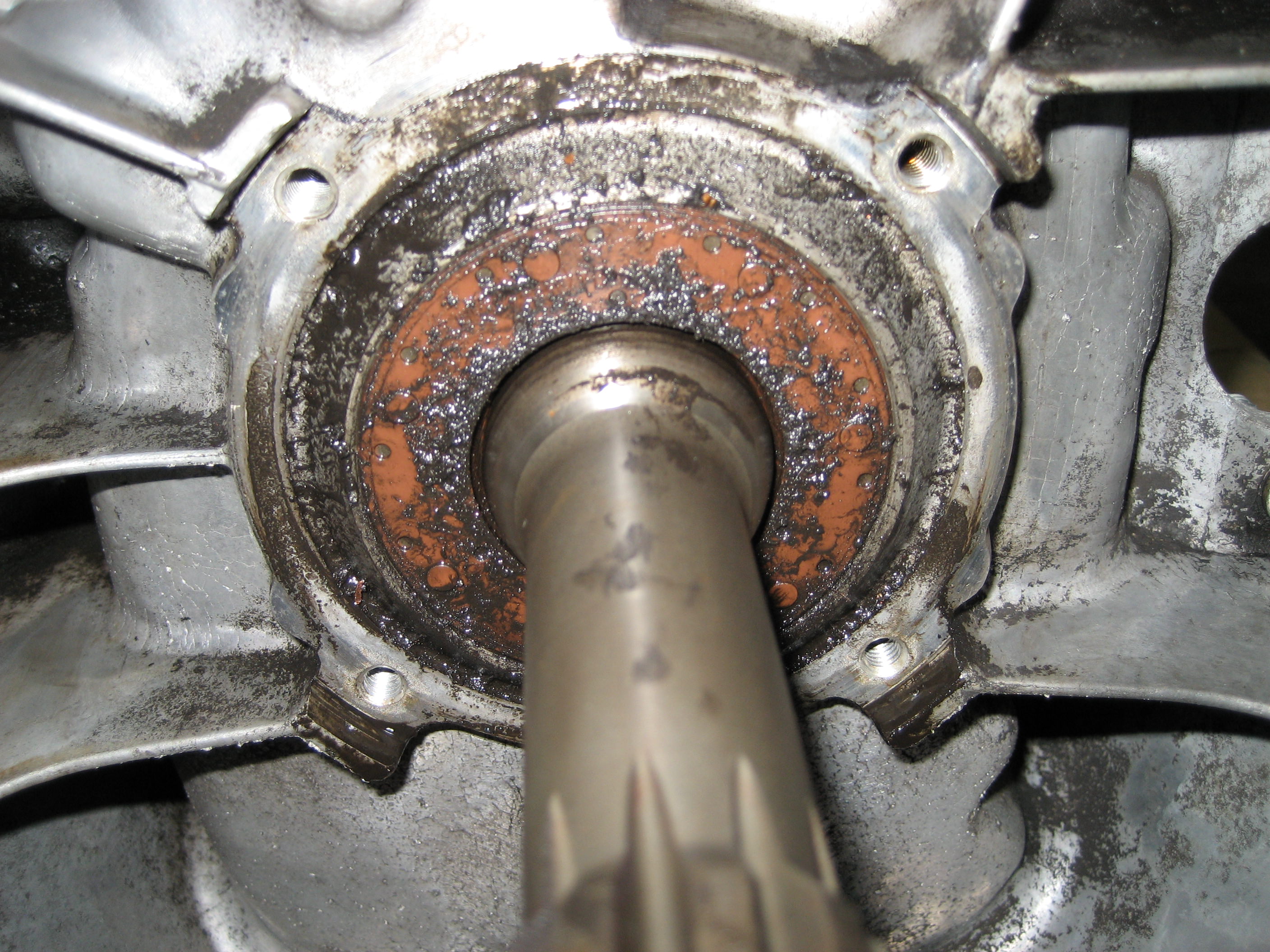

un peu de news depuis la dernière fois.

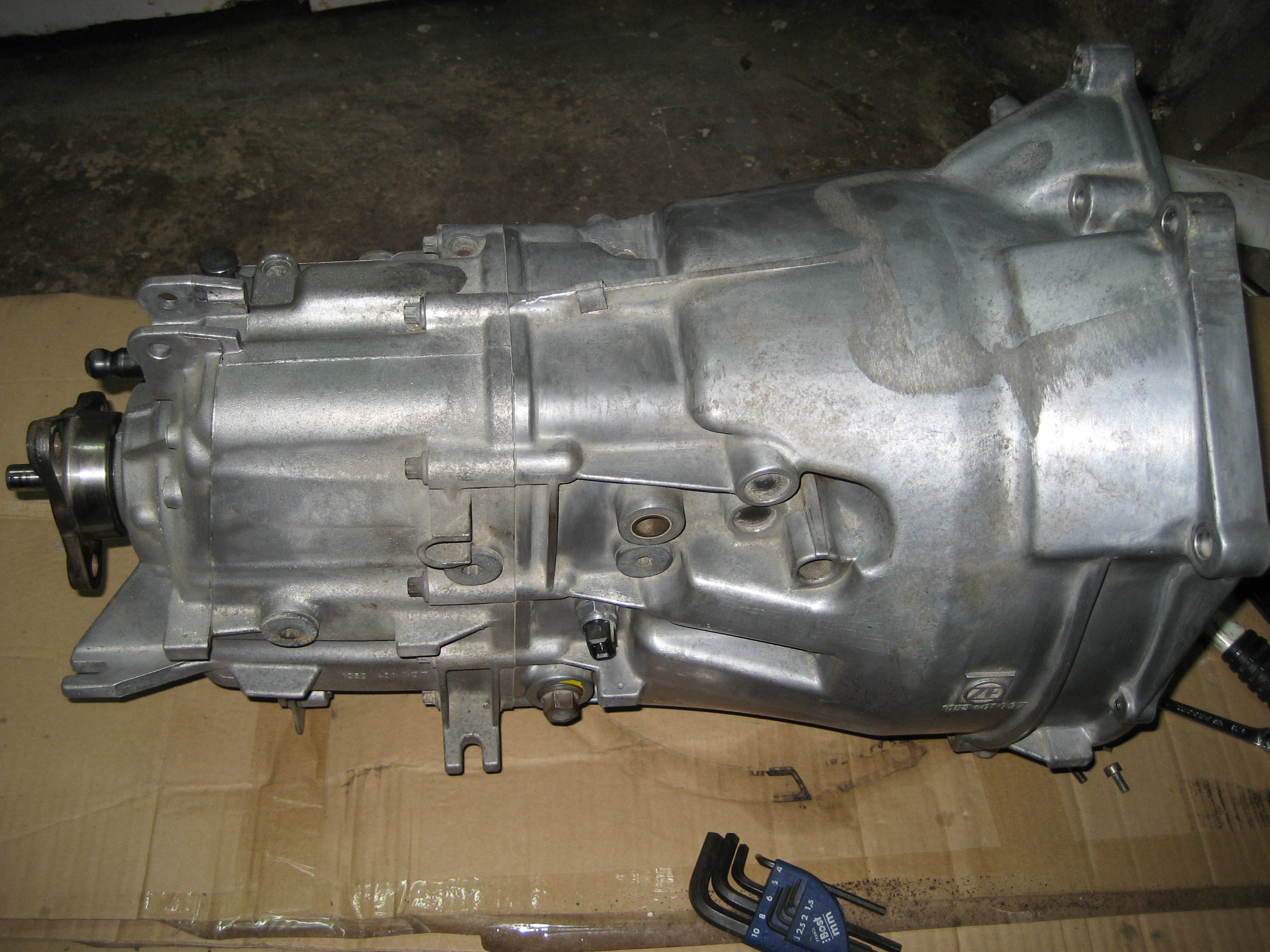

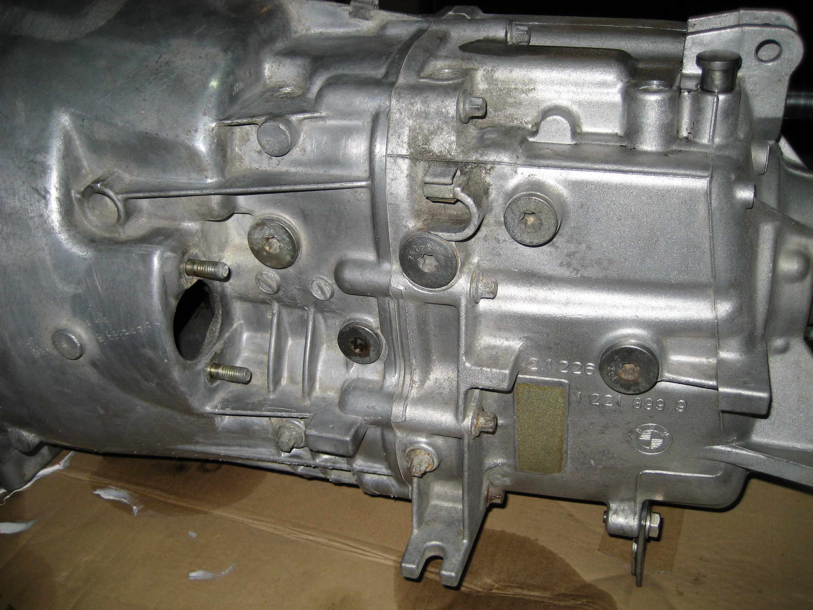

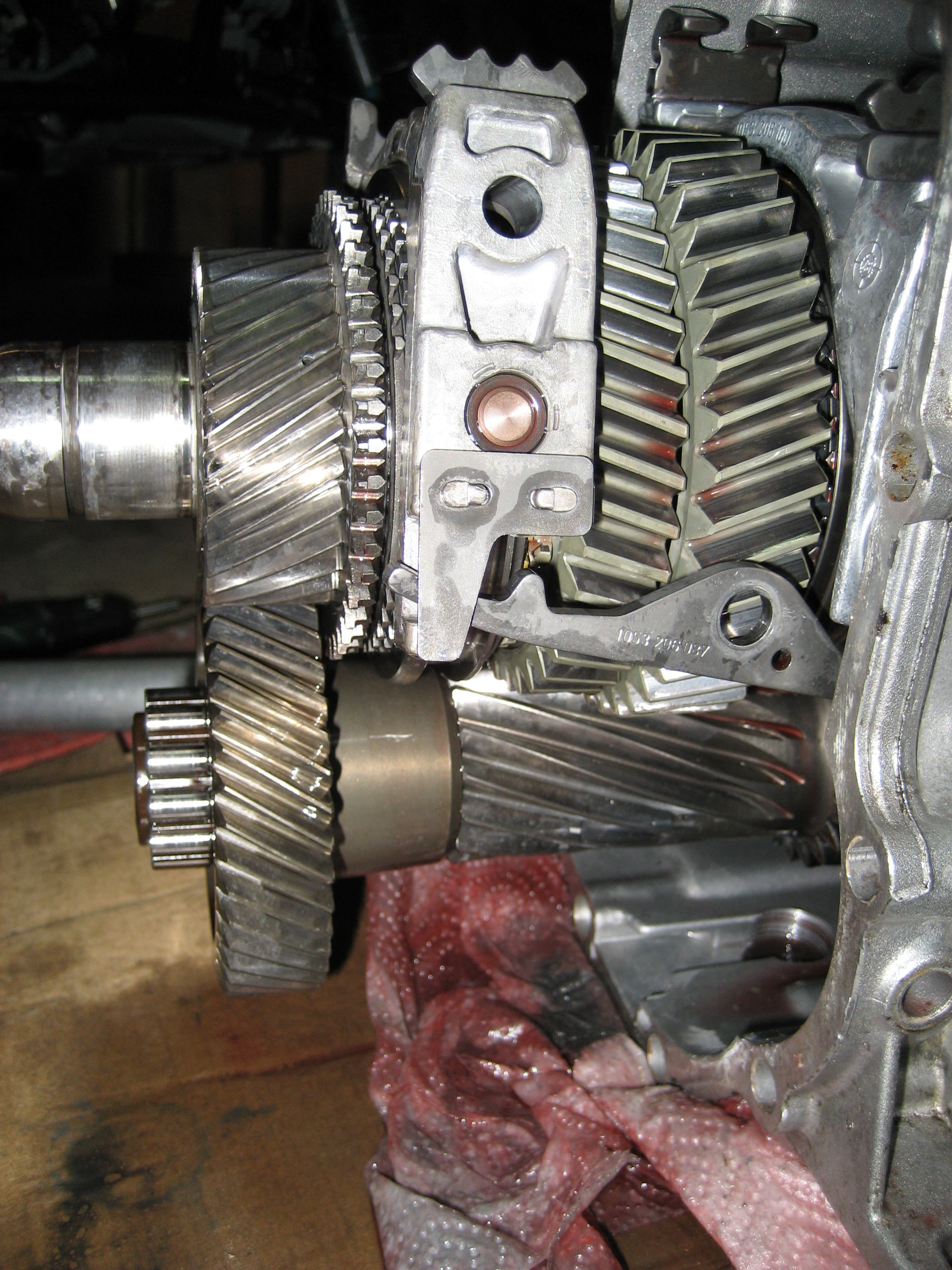

démontage de la boite pour controle et changement des roulements (entrée et sortie de boite) et remplacement des joints spy.
après 195 000km rien de particulier en terme d'usure (bagues de synchro et patins de fourchettes...)
un bon nettoyage c'est imposé :
IMG_2797.thumb.JPG.89b18fe34828bdb16e2acIMG_2811.thumb.JPG.9c2ffe35d17433be08dc7IMG_2800.thumb.JPG.8ab6a453010acc860394dIMG_2798.thumb.JPG.68af7bbb6f056d2882ffe

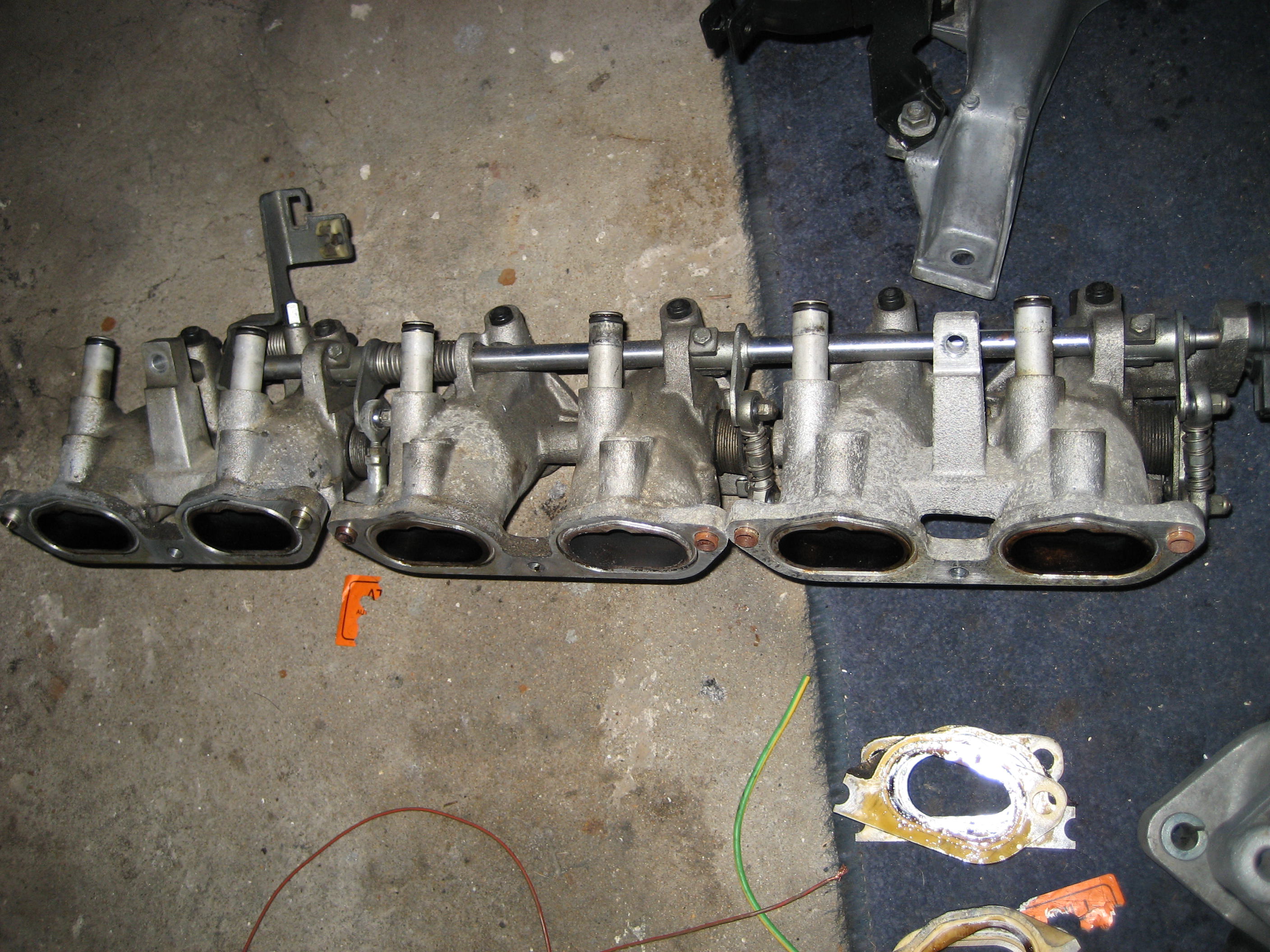

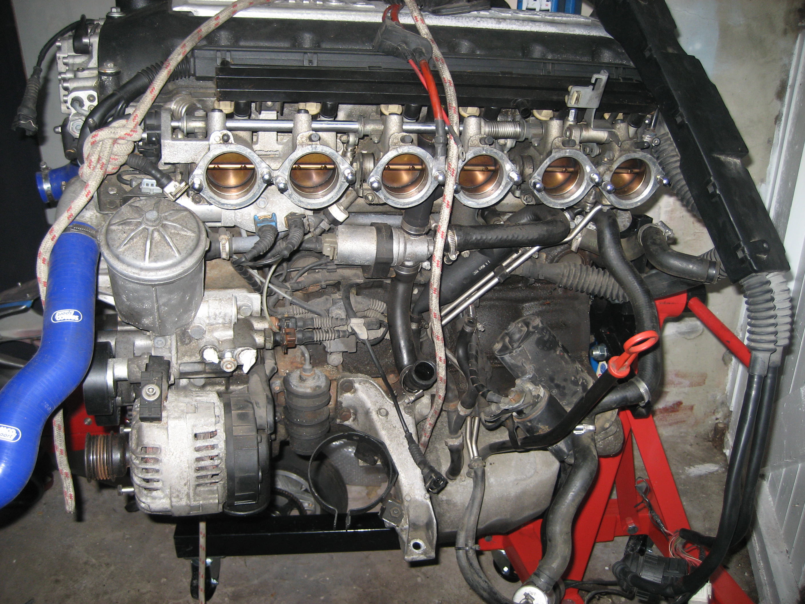

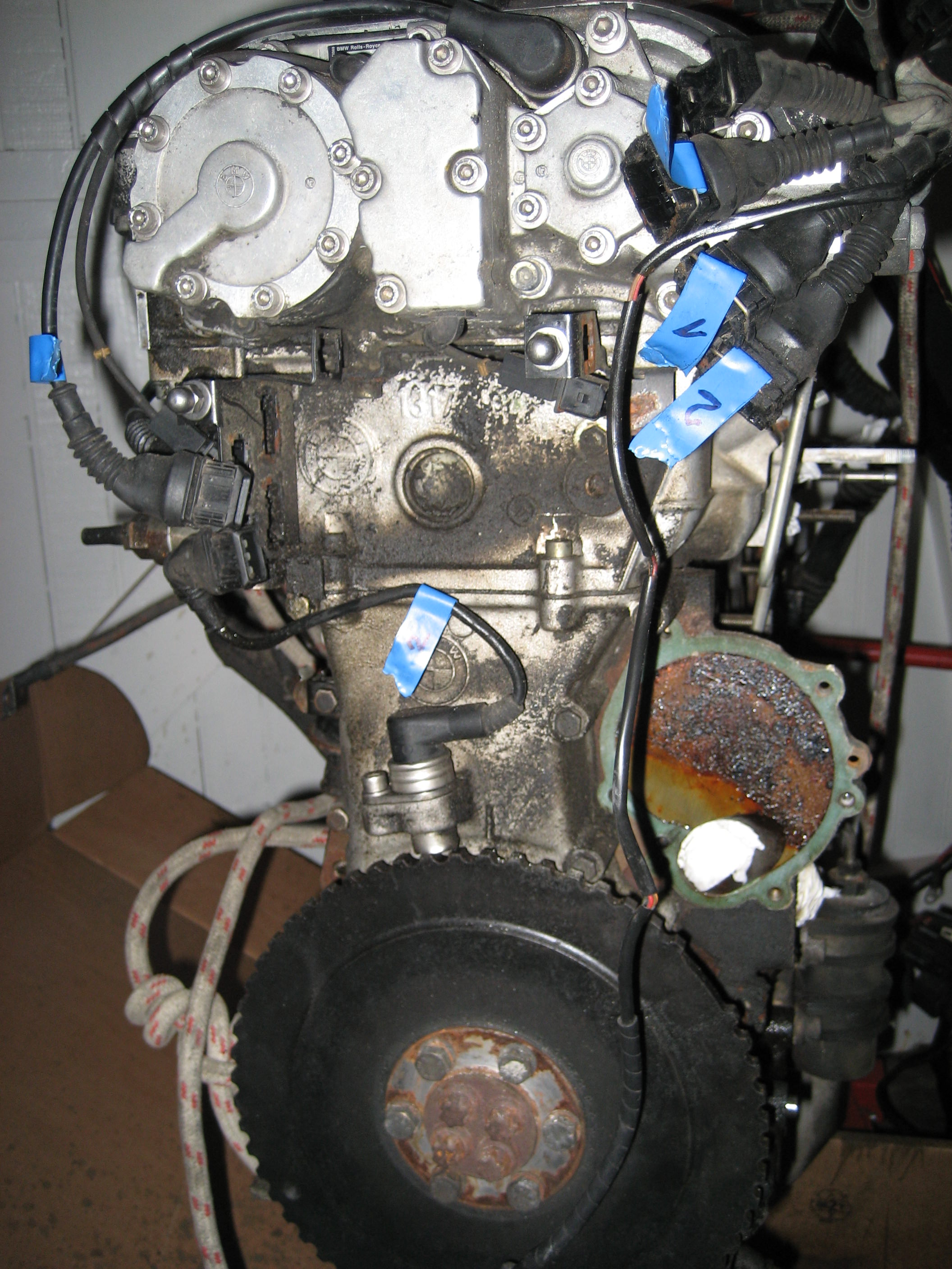

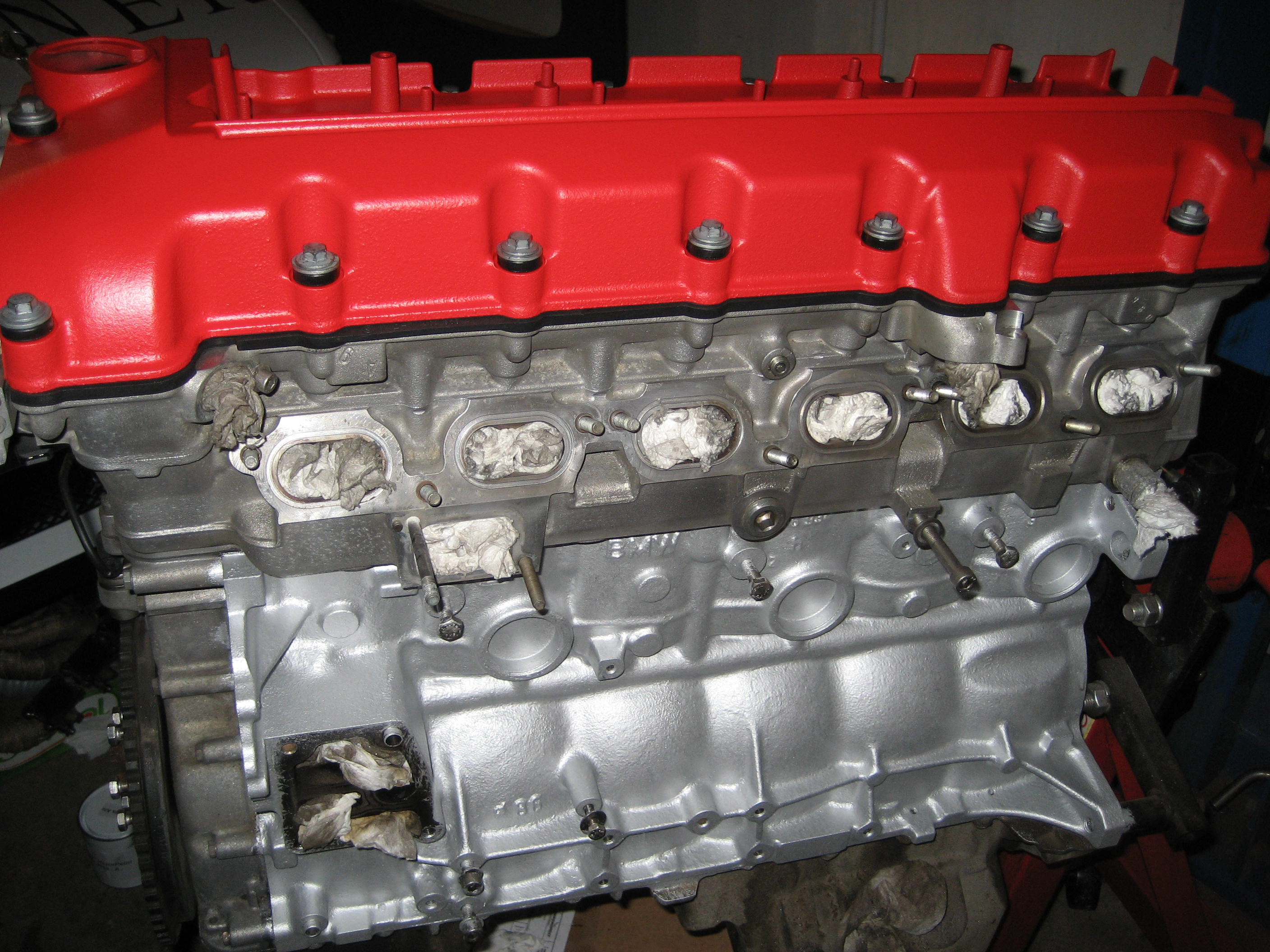

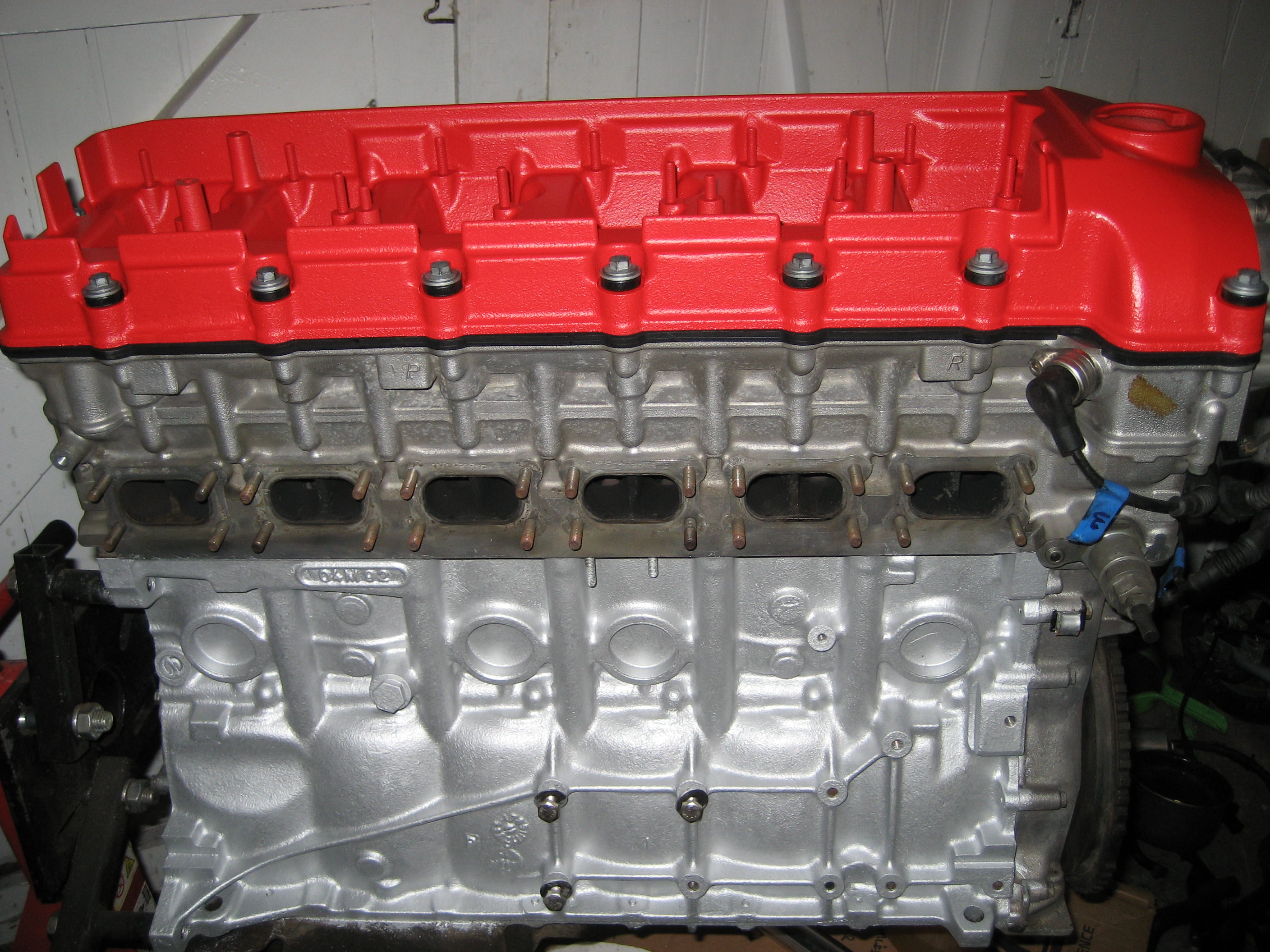

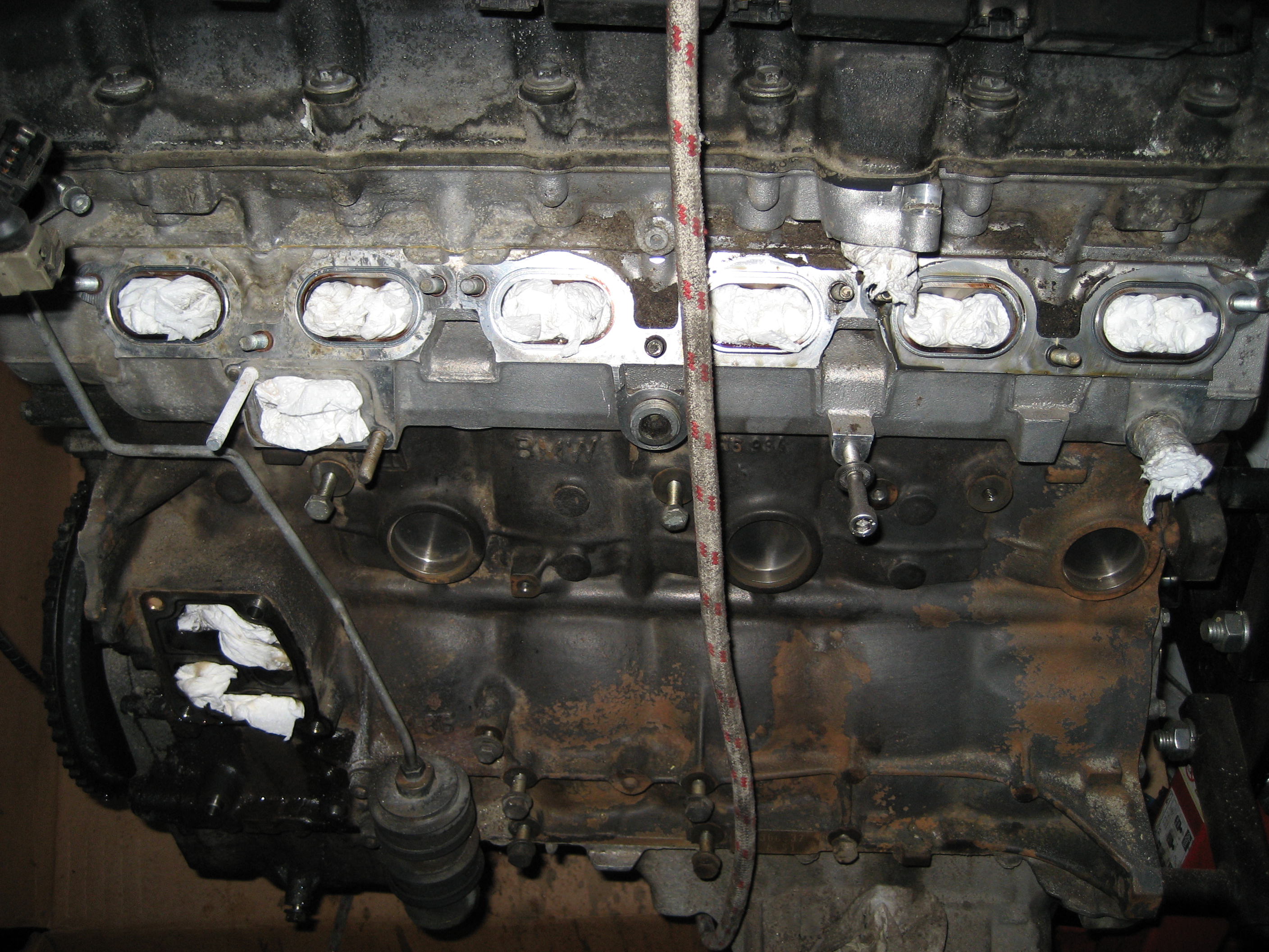

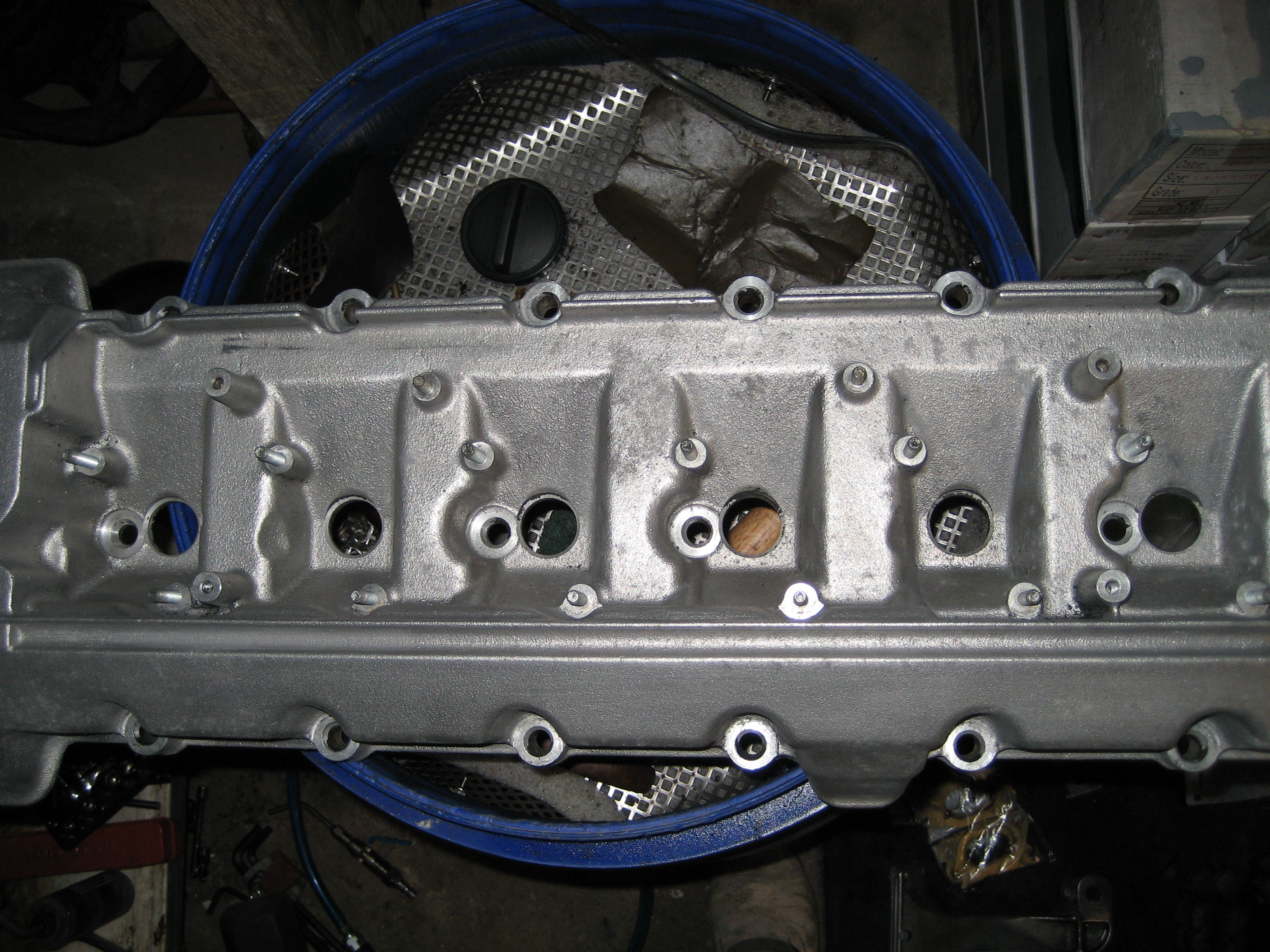

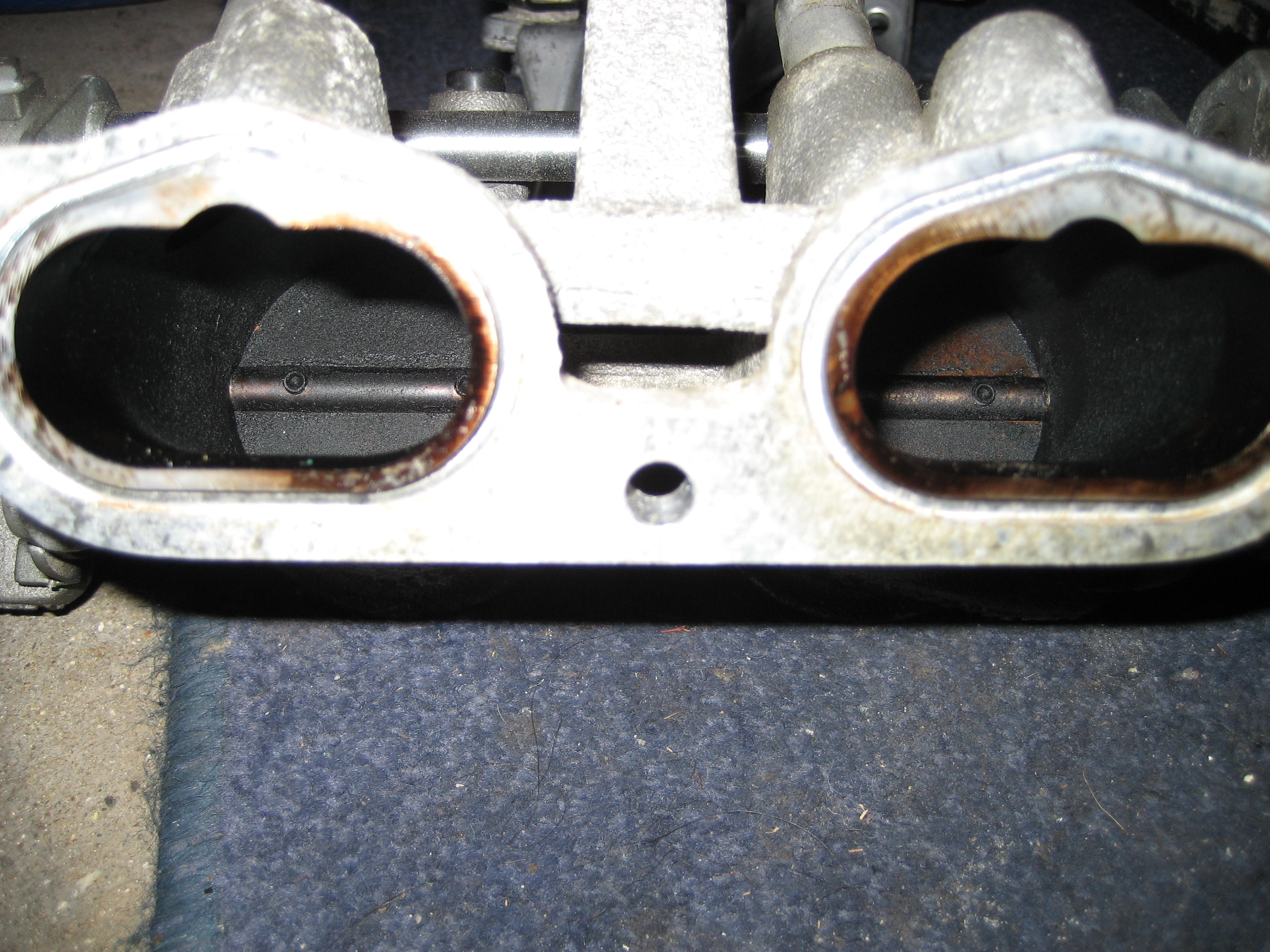

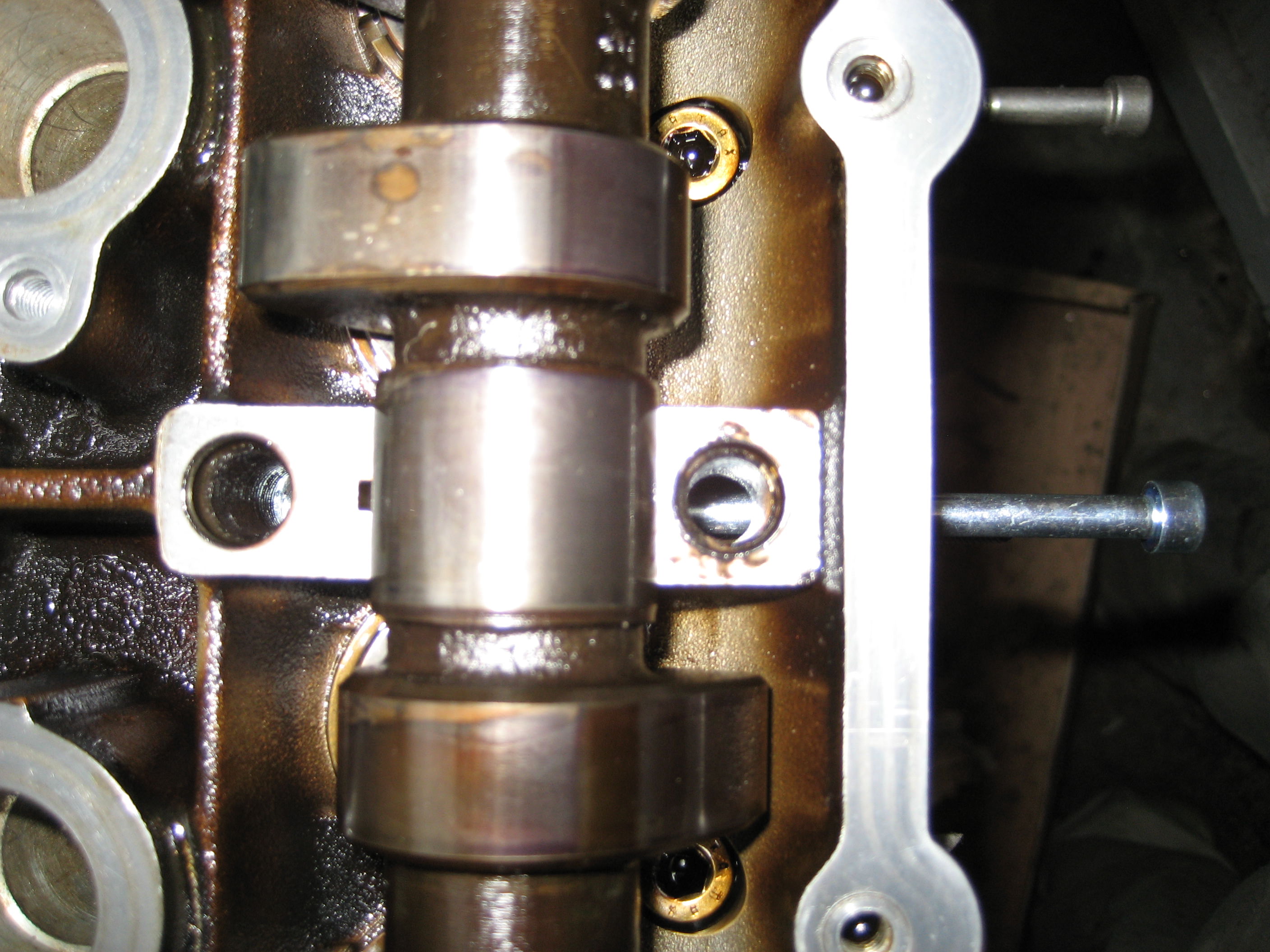

suite du chantier avec la réception du moteur dans le garage pour un nettoyage complet et un remplacement de tout les joints qui seront démontés.
donc:

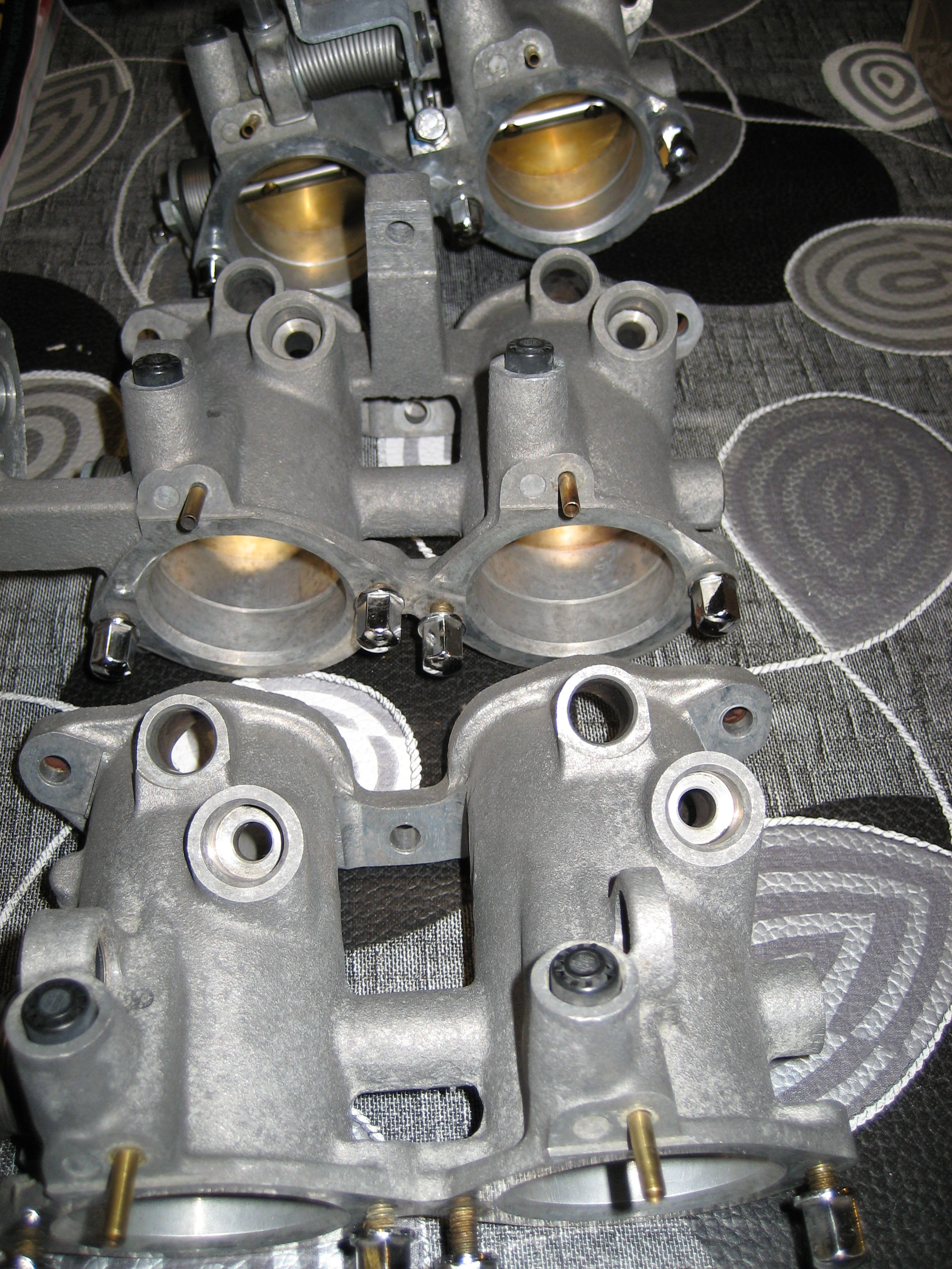

envoi des injecteurs chez MK6 pour réfection.

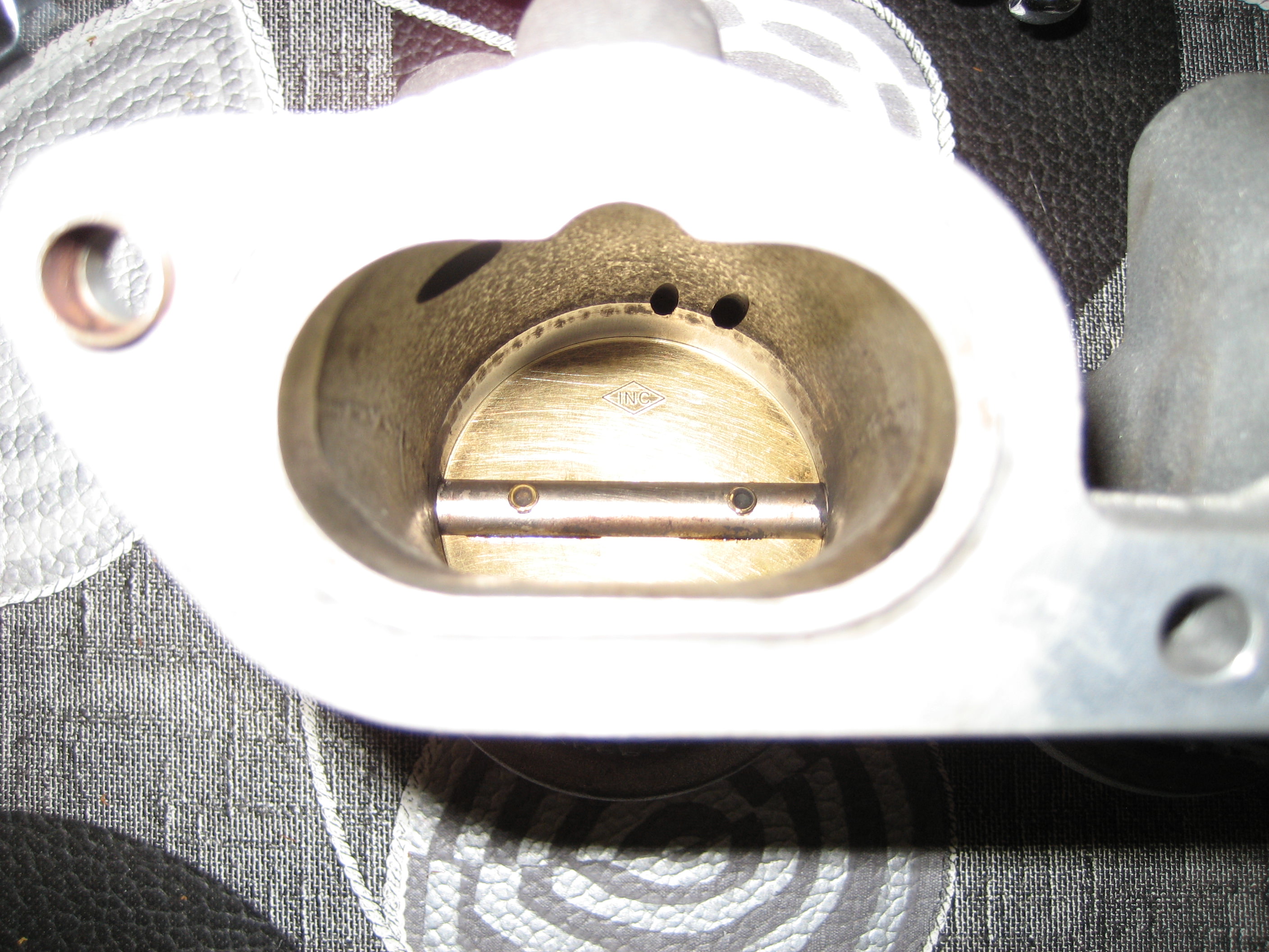

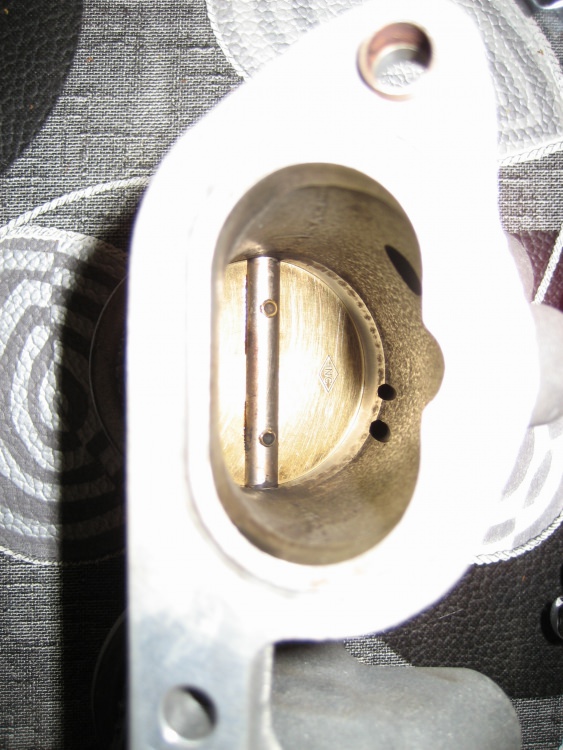

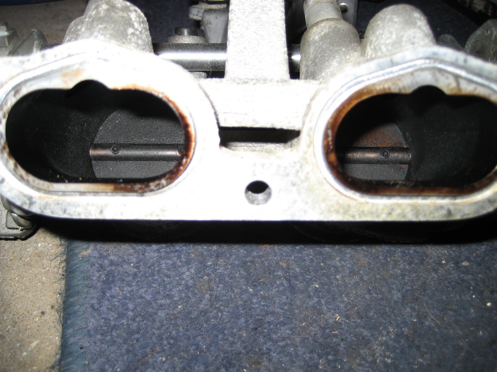

nettoyage de la rampe papillons.
changement des coussinets.
montage de la pompe 3.2l et son carter.
changement pompe à eau.
nettoyage du bloc filtre à huile.
peinture du bloc fonte.
peinture du cache culbu.
remplacement des capteurs de chocs (x3).

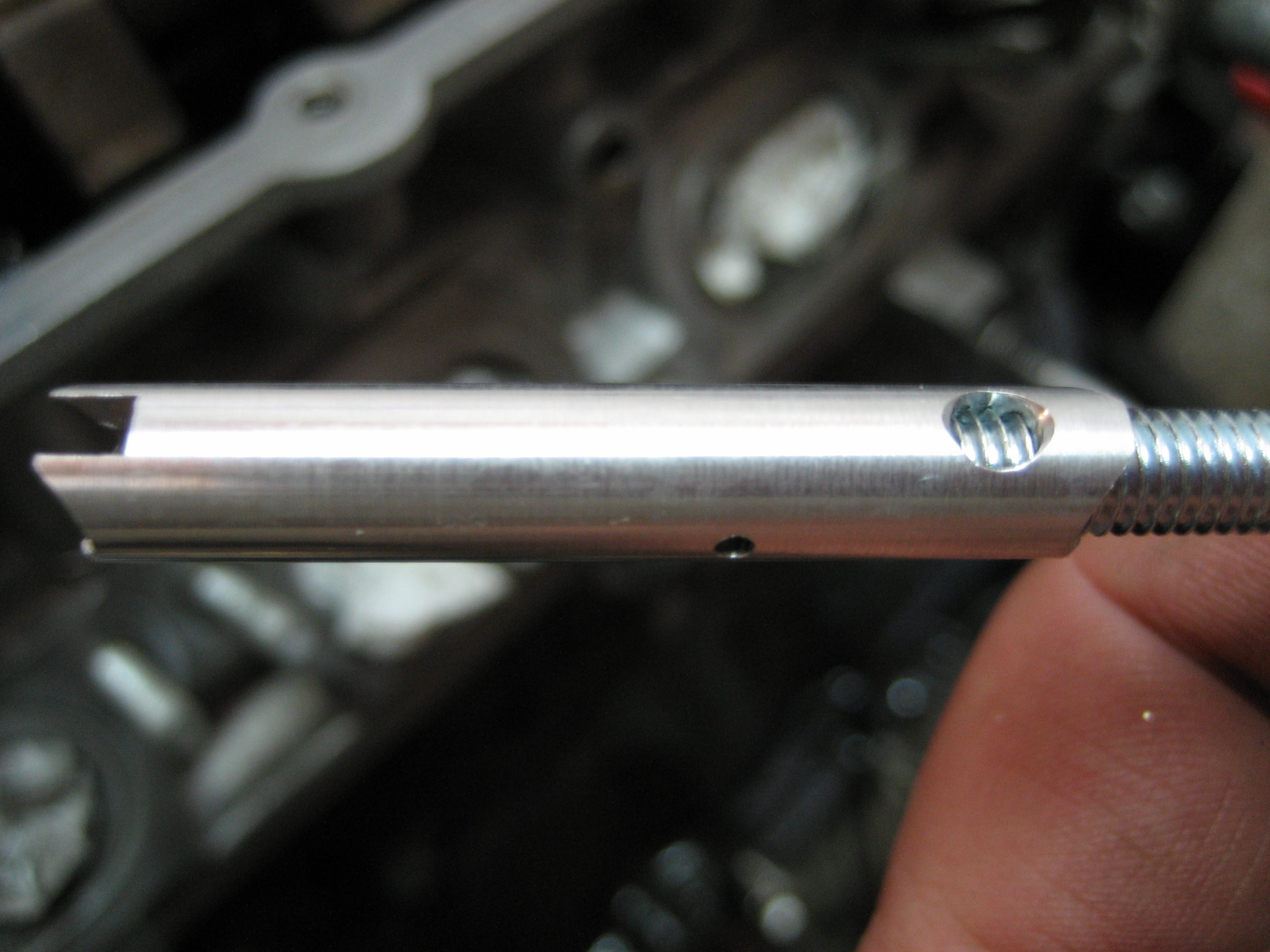

montage du restricteur d'huile GrN.
tous les joints nécessaires.
IMG_2821.thumb.JPG.830b444747dad0387d15cIMG_2862.thumb.JPG.4bd856aec6ff1db10ea4fIMG_2864.thumb.JPG.bb60e22e2a9efee20972dIMG_2854.thumb.JPG.a18be6ef32b7cf264b15dIMG_2856.thumb.JPG.cc4e5182333cc52b13e40
IMG_2871.thumb.JPG.aeae4a5b49a26432163cfIMG_2874.thumb.JPG.13087151649b918c9f3e3IMG_2877.thumb.JPG.7c2ab1090dee7d368ea88IMG_2883.thumb.JPG.29d9b348bedaaa2db261bIMG_2885.thumb.JPG.71656682d098d826425f0IMG_2879.thumb.JPG.cb98dc9a948b84a382c98IMG_2882.thumb.JPG.b074966667aa6563855a7IMG_2886.thumb.JPG.9966d3d1eaf84a7051c69

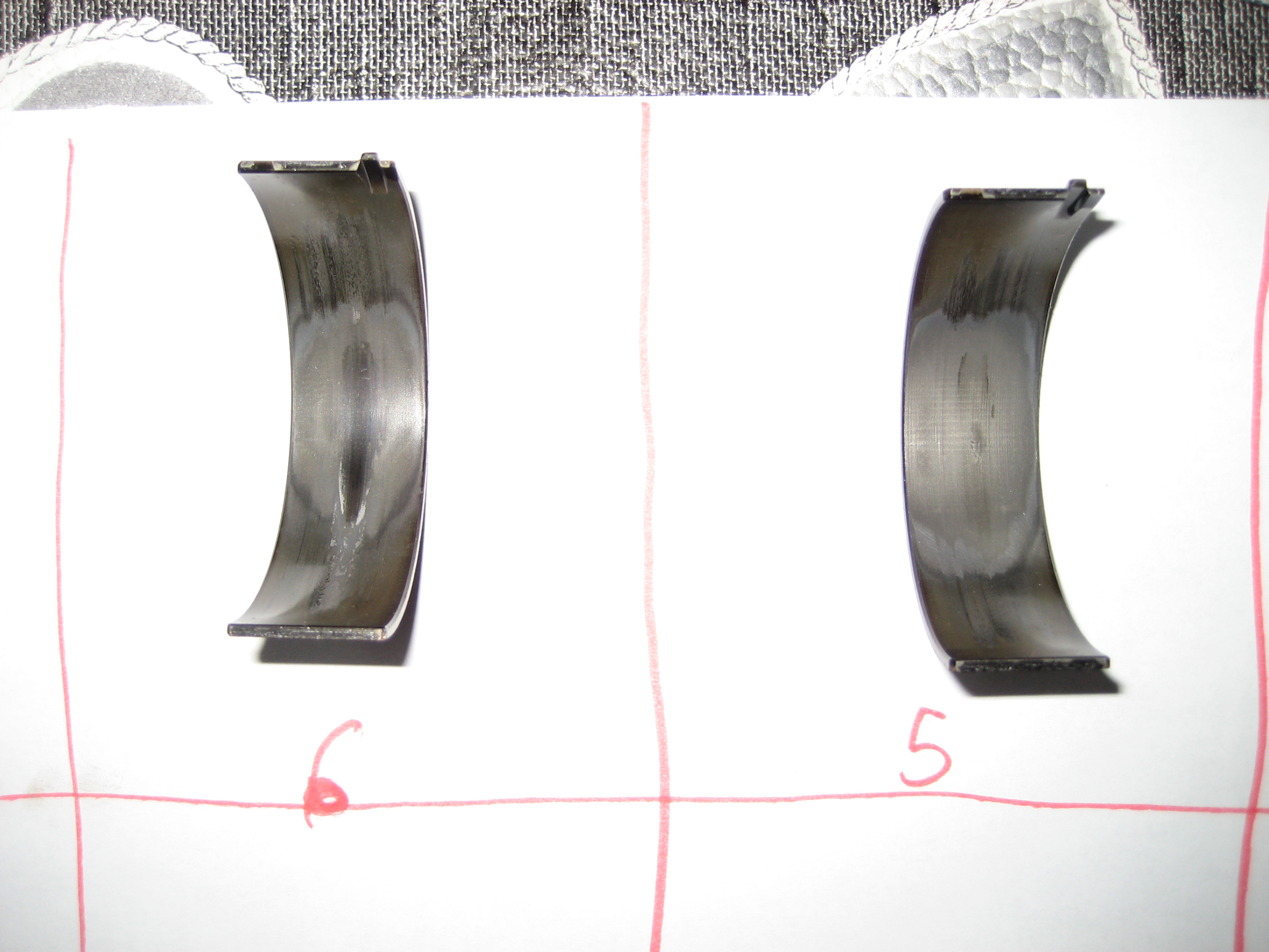

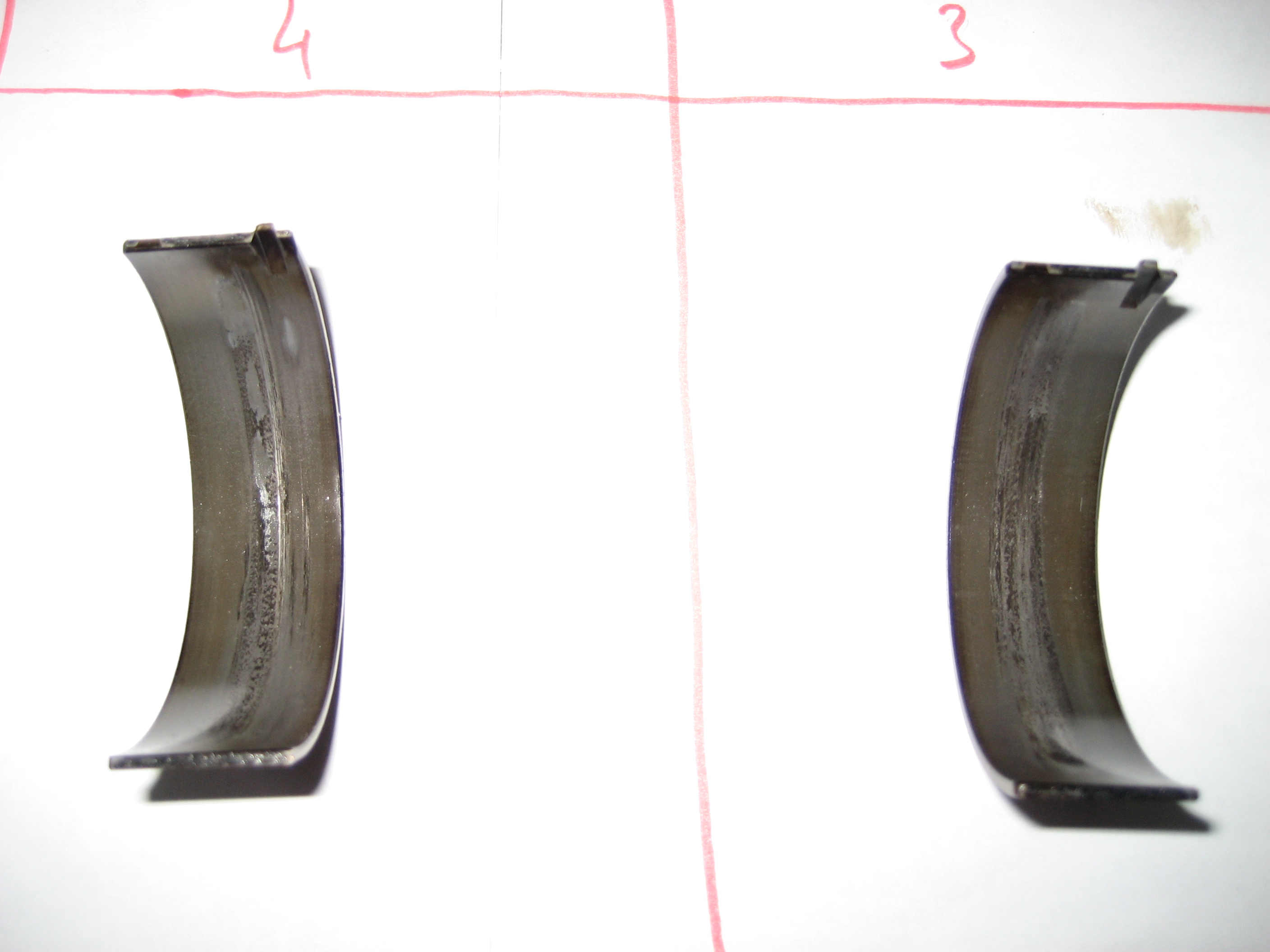

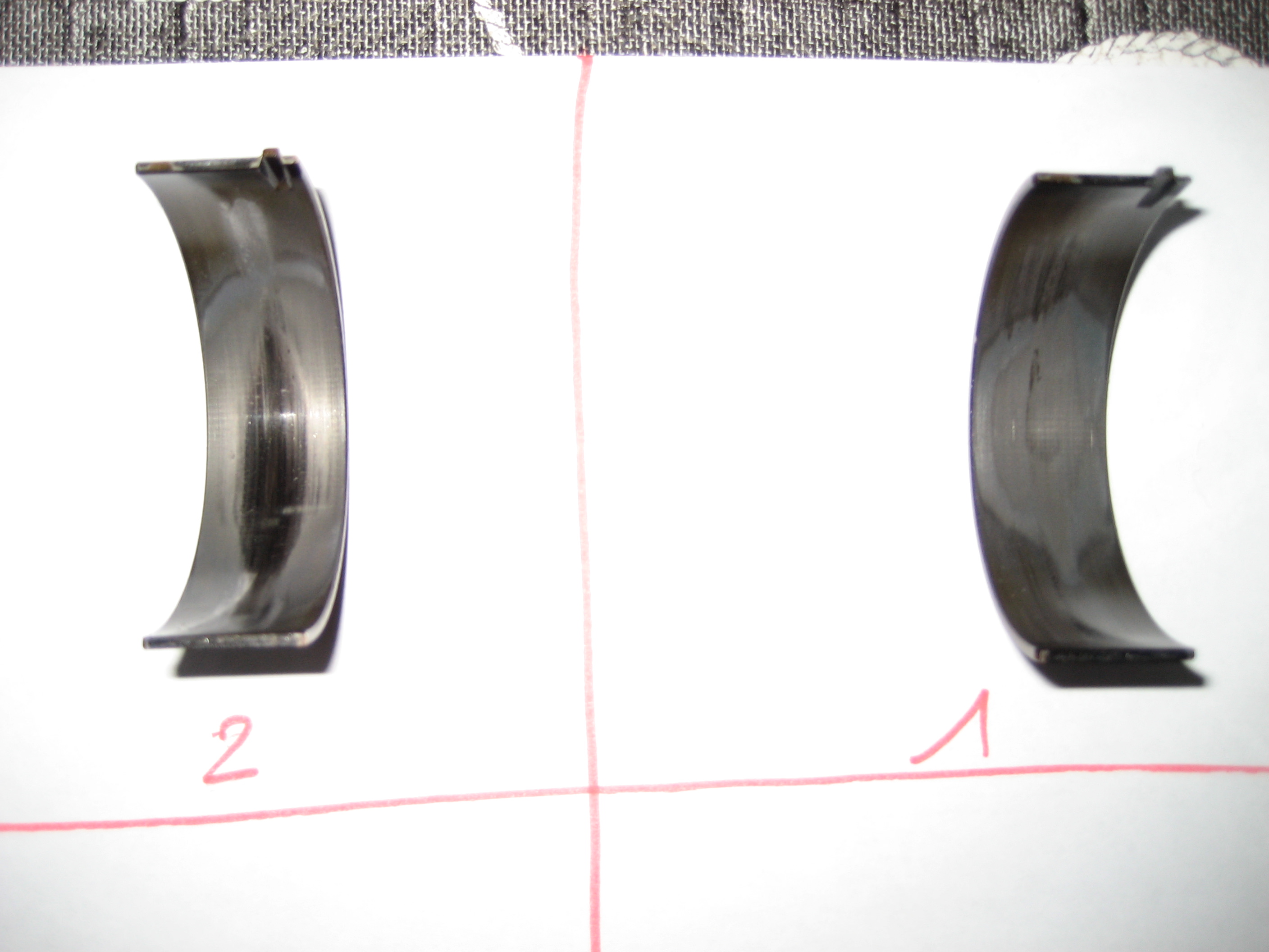

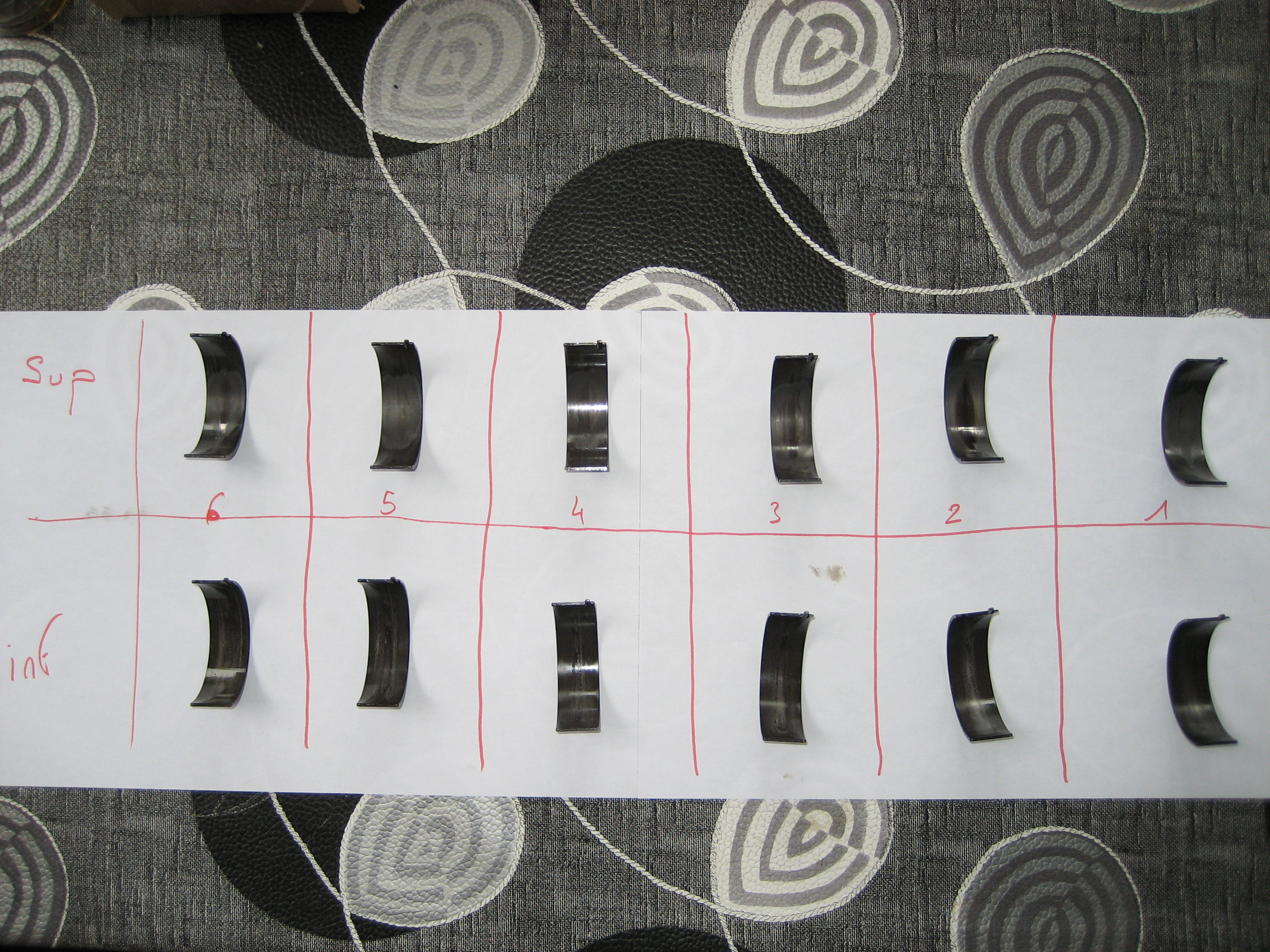

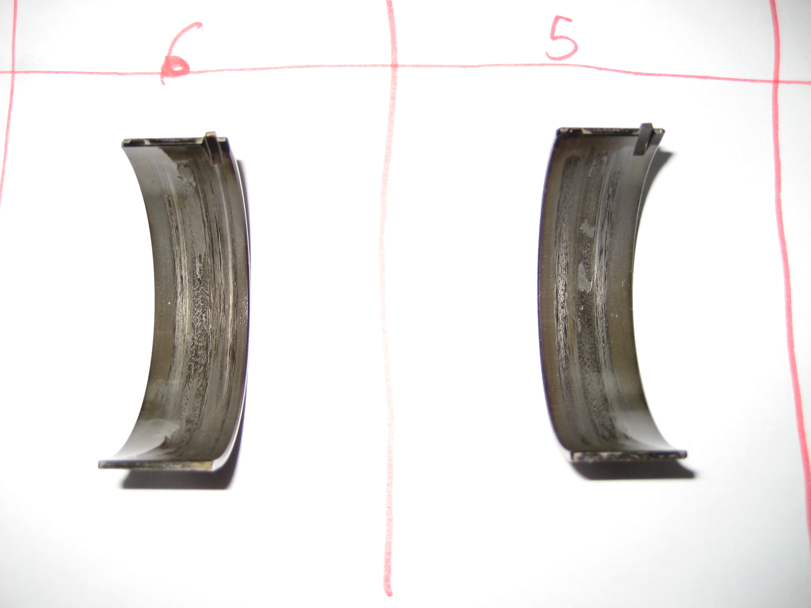

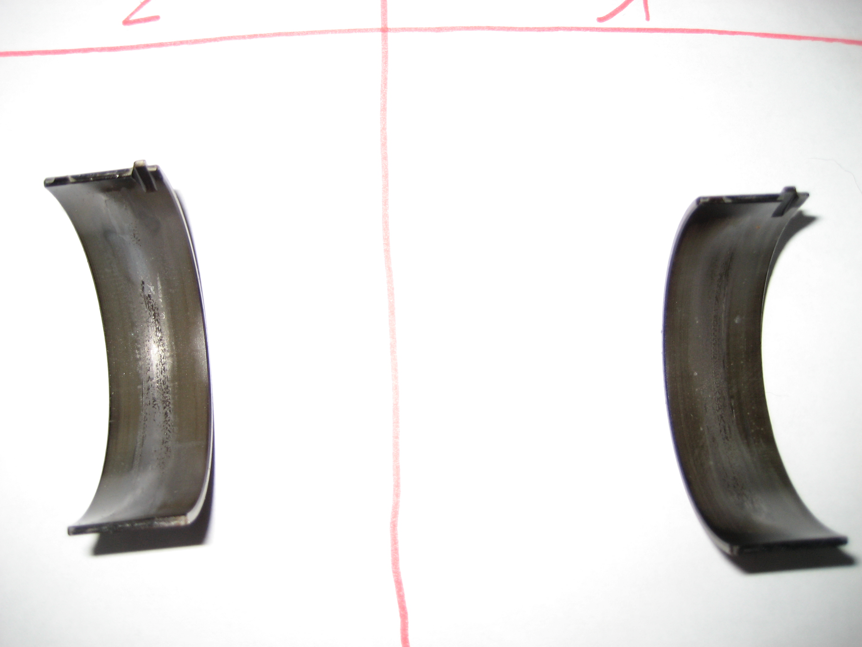

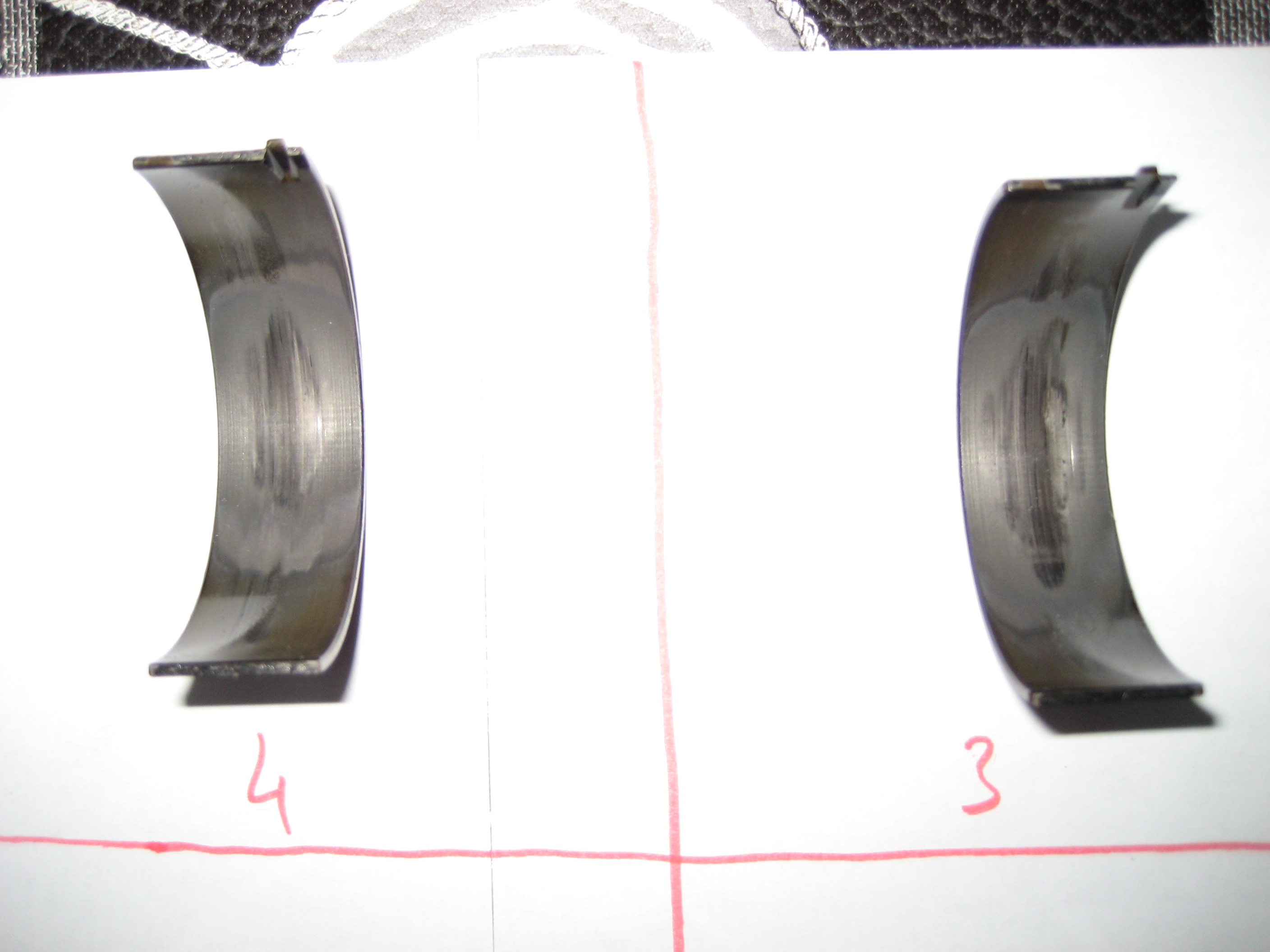

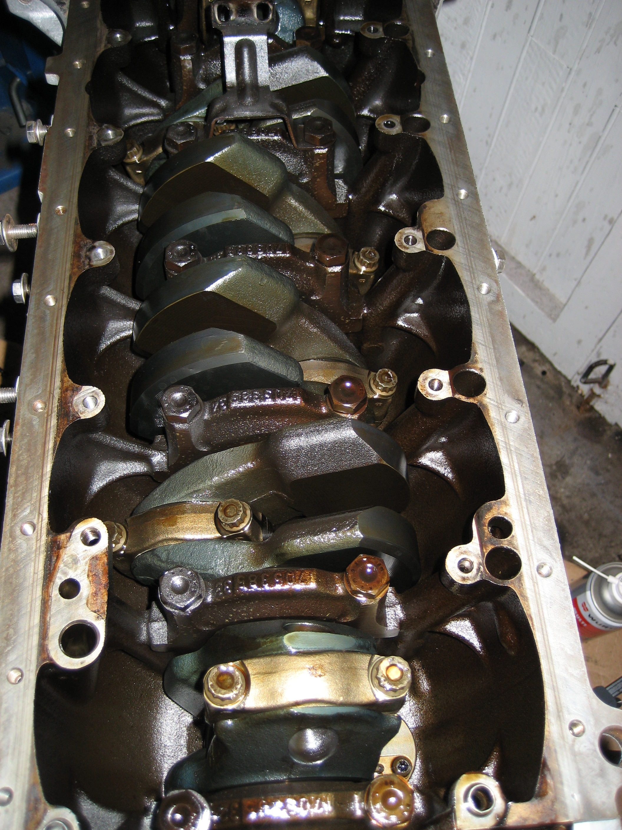

pour les coussinets, il était temps!
pas de marque sur le vilebrequin, ni d'échauffement.
résultat après 195 000km:
IMG_2903.thumb.JPG.3de30b1ce7a61bd0e402dIMG_2899.thumb.JPG.6e8d9540f7a66173e00f2IMG_2898.thumb.JPG.505696aff453e37ffa225IMG_2897.thumb.JPG.ef5523cb5ecd7f8471addIMG_2900.thumb.JPG.d6cd33e9d2ecdb4be6c12IMG_2901.thumb.JPG.b12b300c64c394cef645eIMG_2902.thumb.JPG.6afb46924d6a814aa69f2
