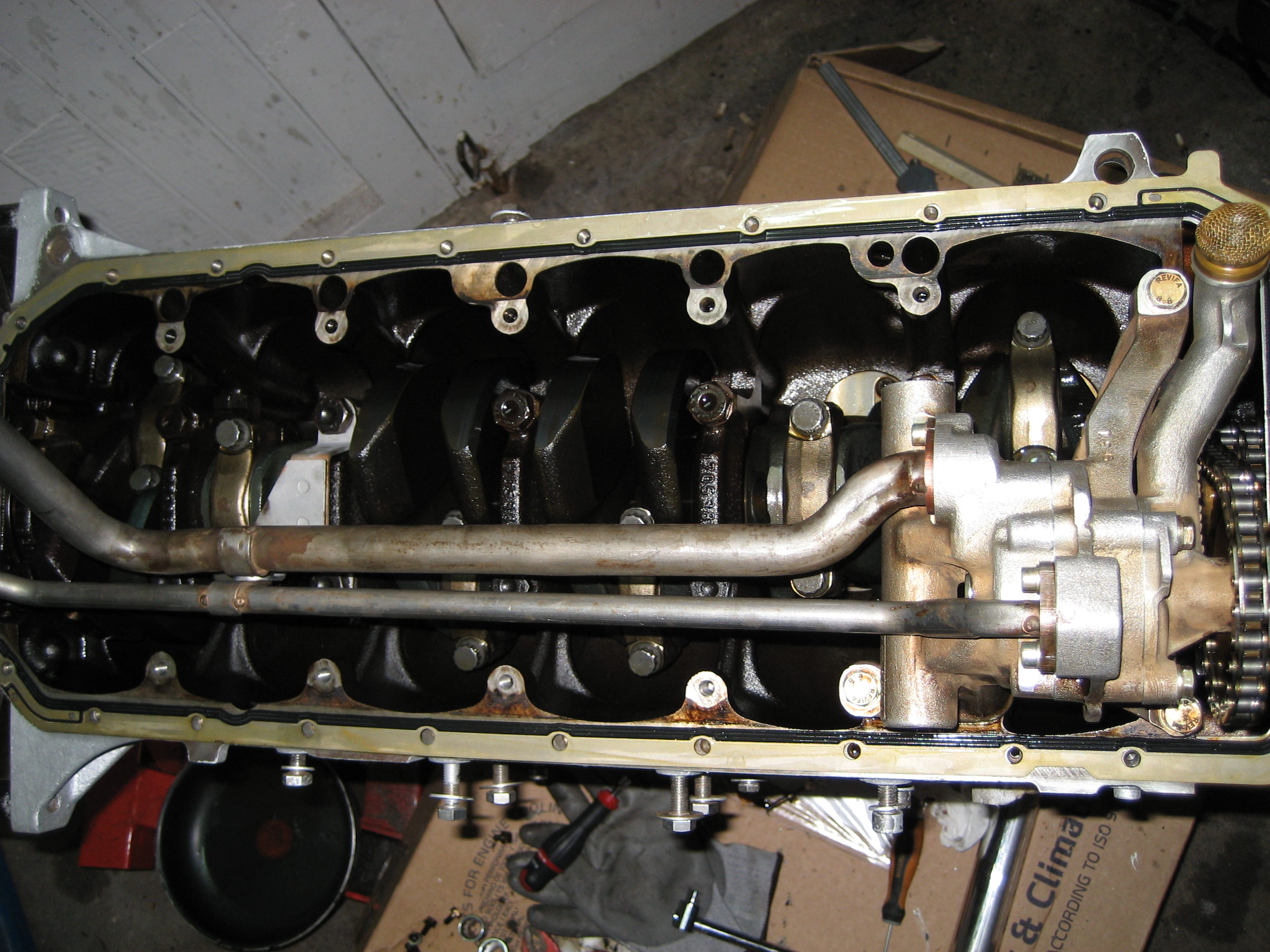

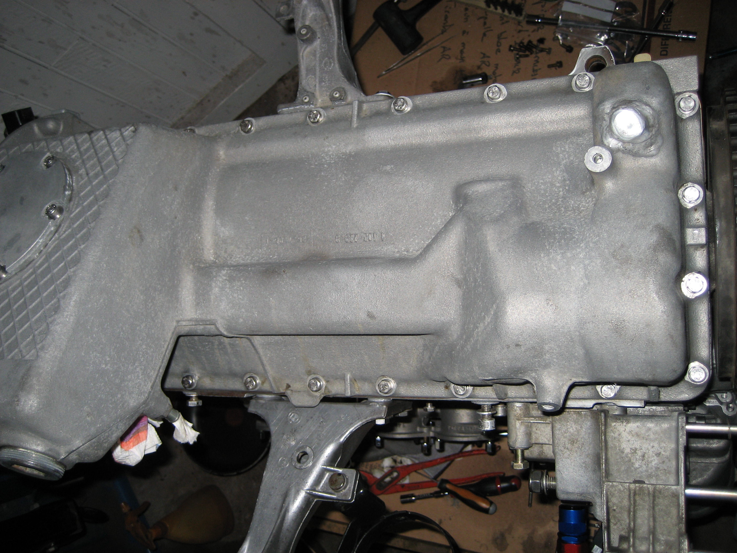

montage de la pompe à huile 3.2l après révision.
IMG_2904.thumb.JPG.3dff68998c4c1942ebe66
montage carter 3.2l .
IMG_2905.thumb.JPG.5d7bf70a07290bdabb169

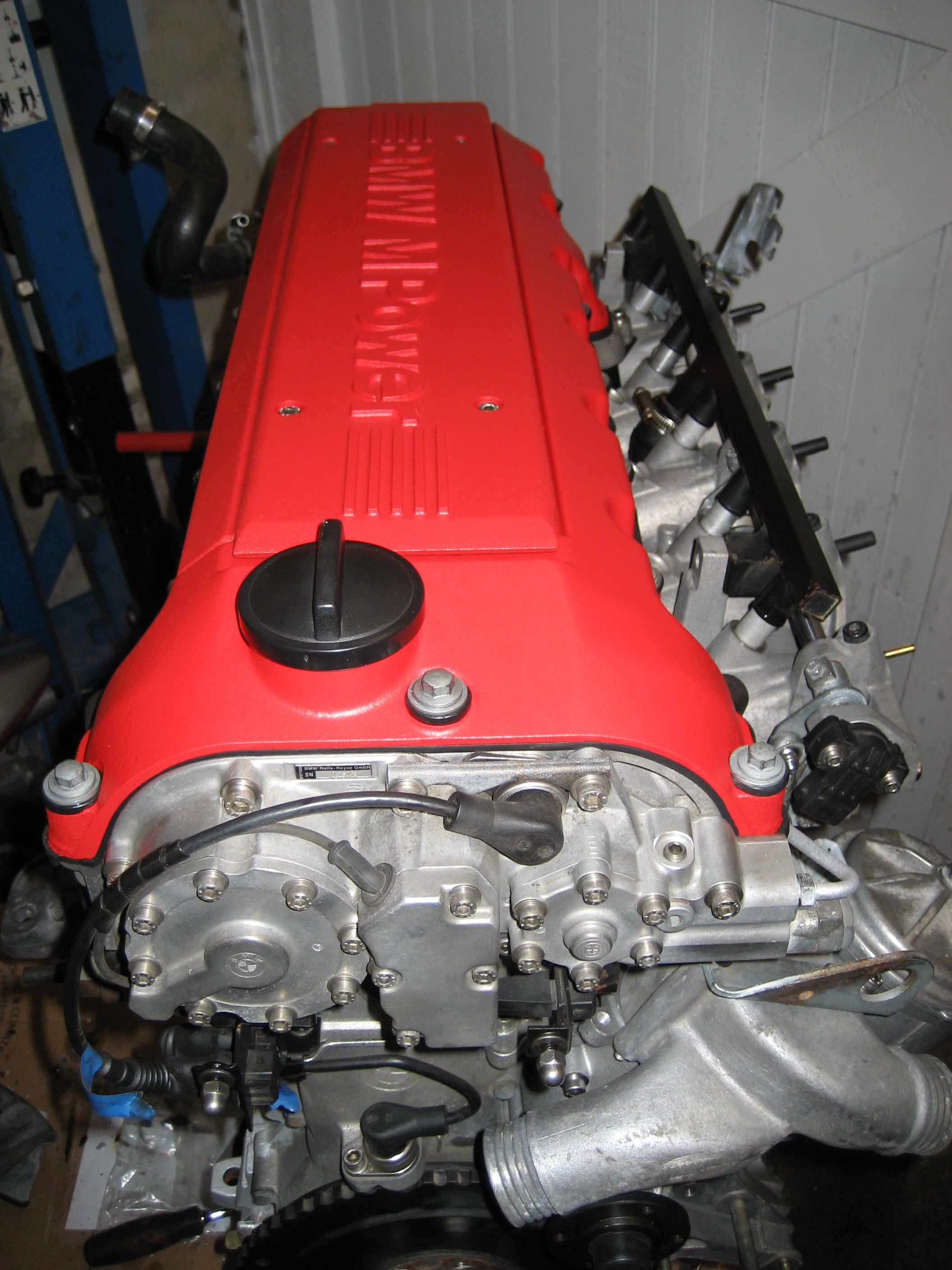

montage de l'ensemble admission .
montage de la pompe à eau neuve(mais en attente du torique supérieur)

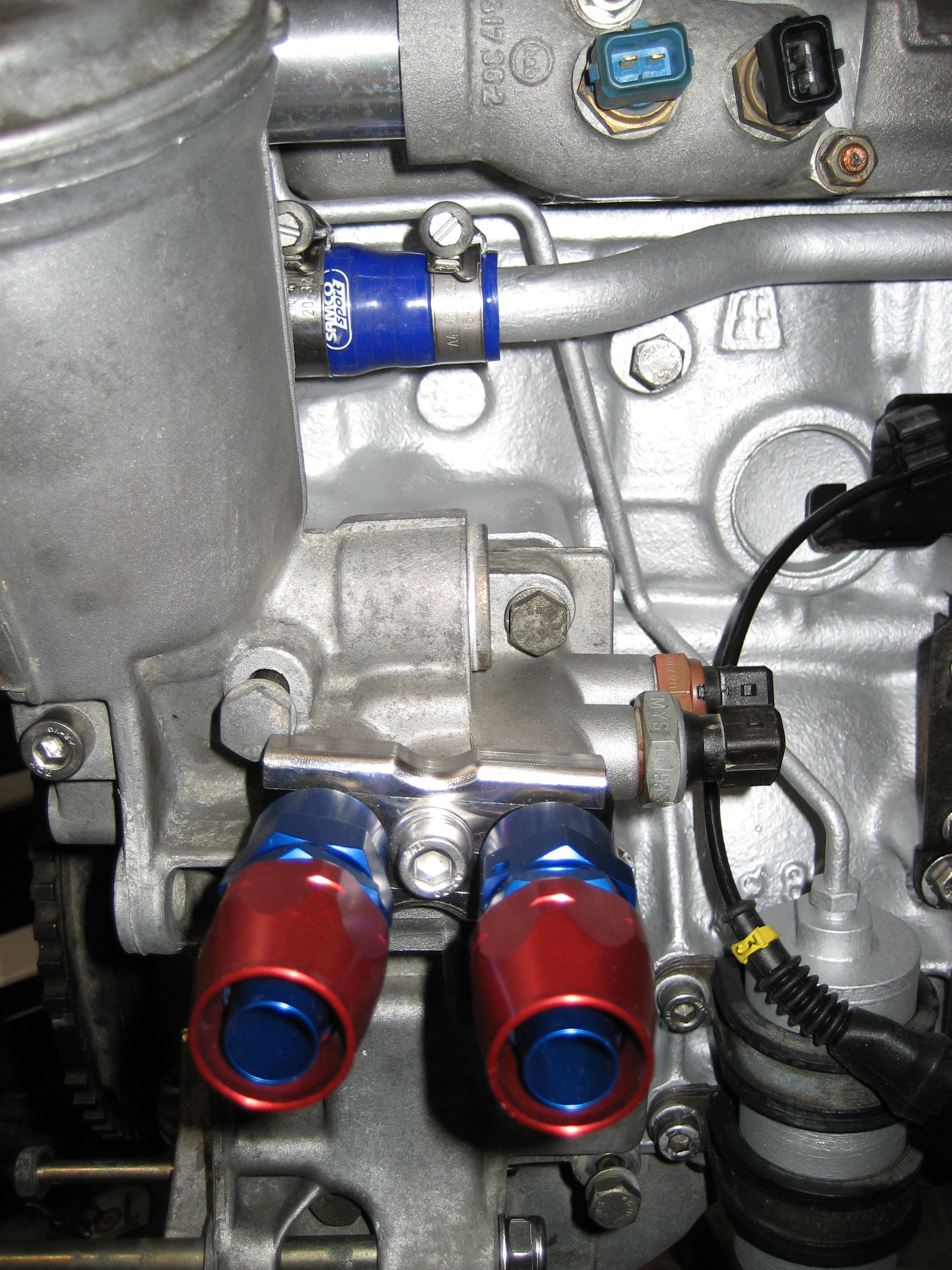

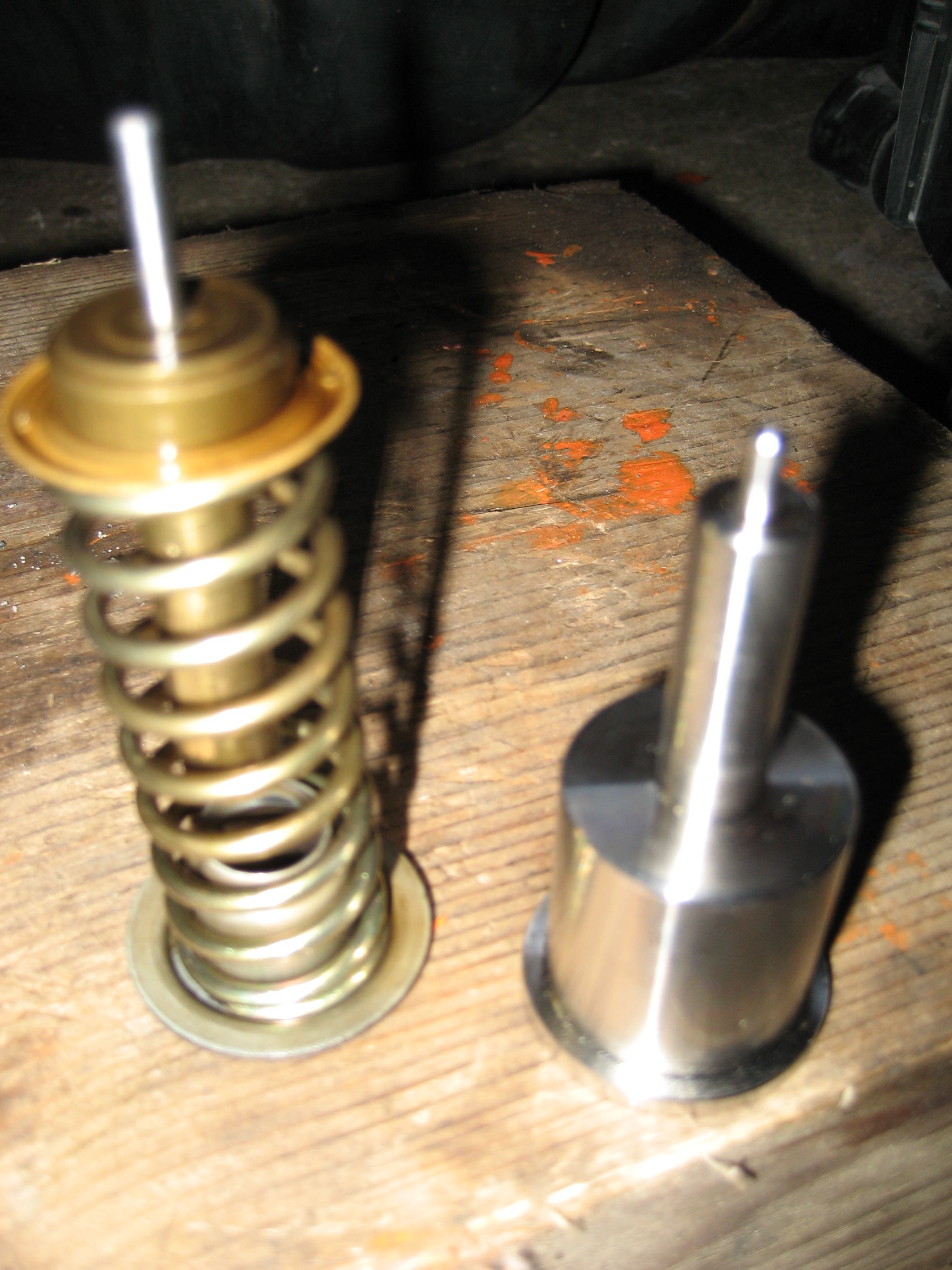

montage à blanc du bloc filtre huile et les nouveaux support pour durites Dash 3 (en attente de la pièce usinée pour remplacement calorstat d'huile).
IMG_2908.thumb.JPG.aa76f16ae65e48433e753

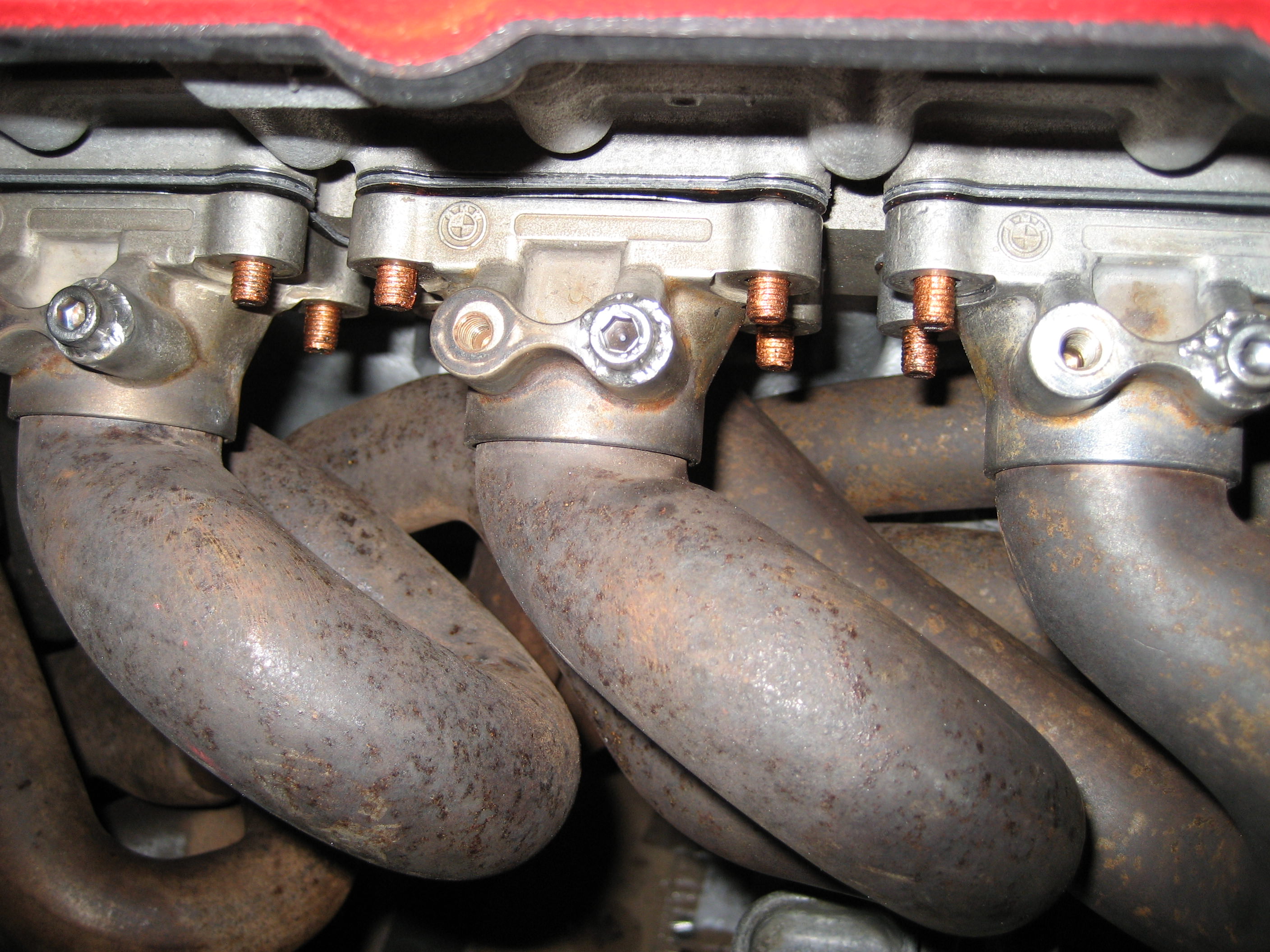

montage des collecteurs avec joints neuf, mais en attente des écrous cuivrés.
IMG_2934.thumb.JPG.e280fb2254daea49b440d

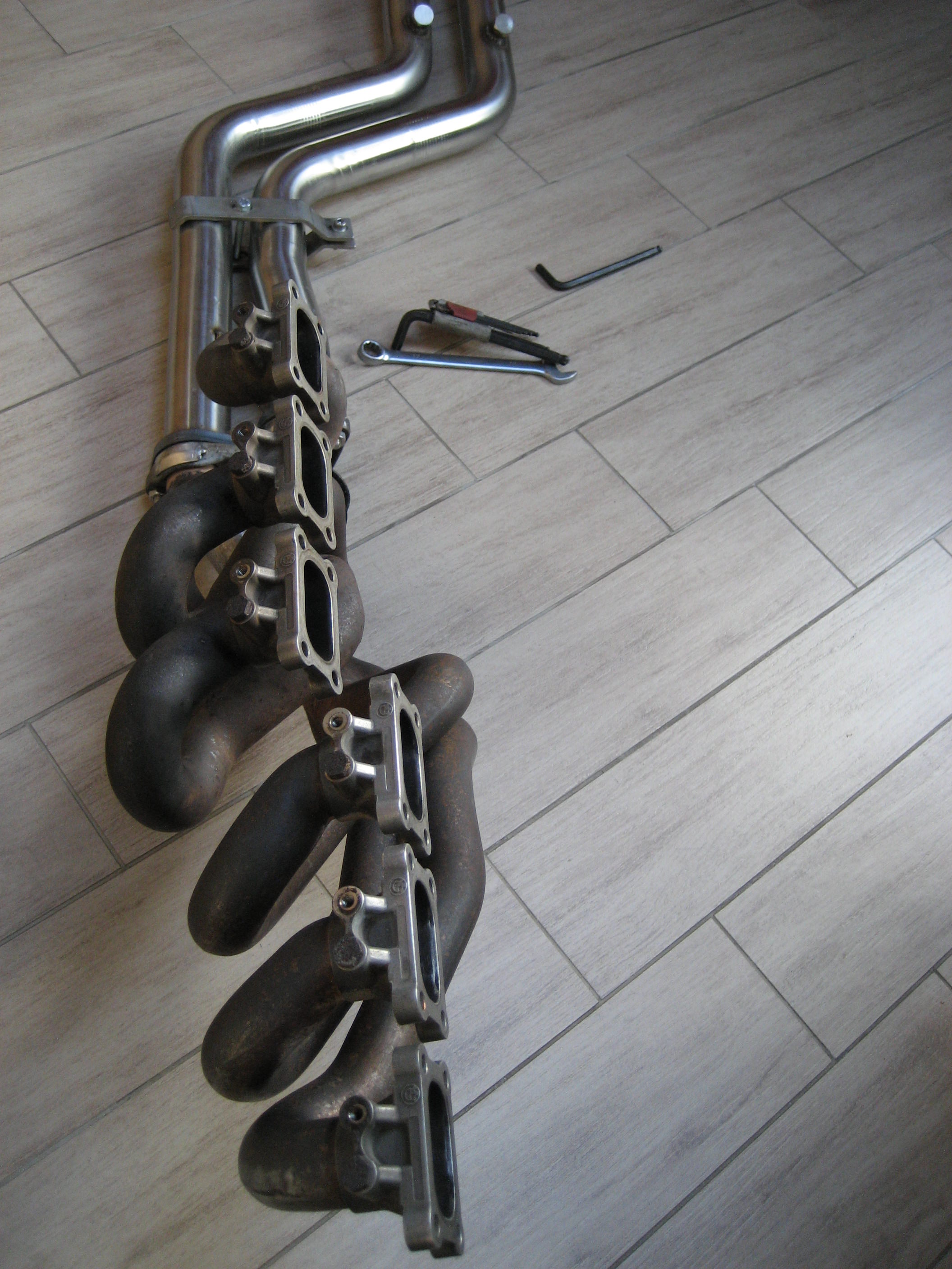

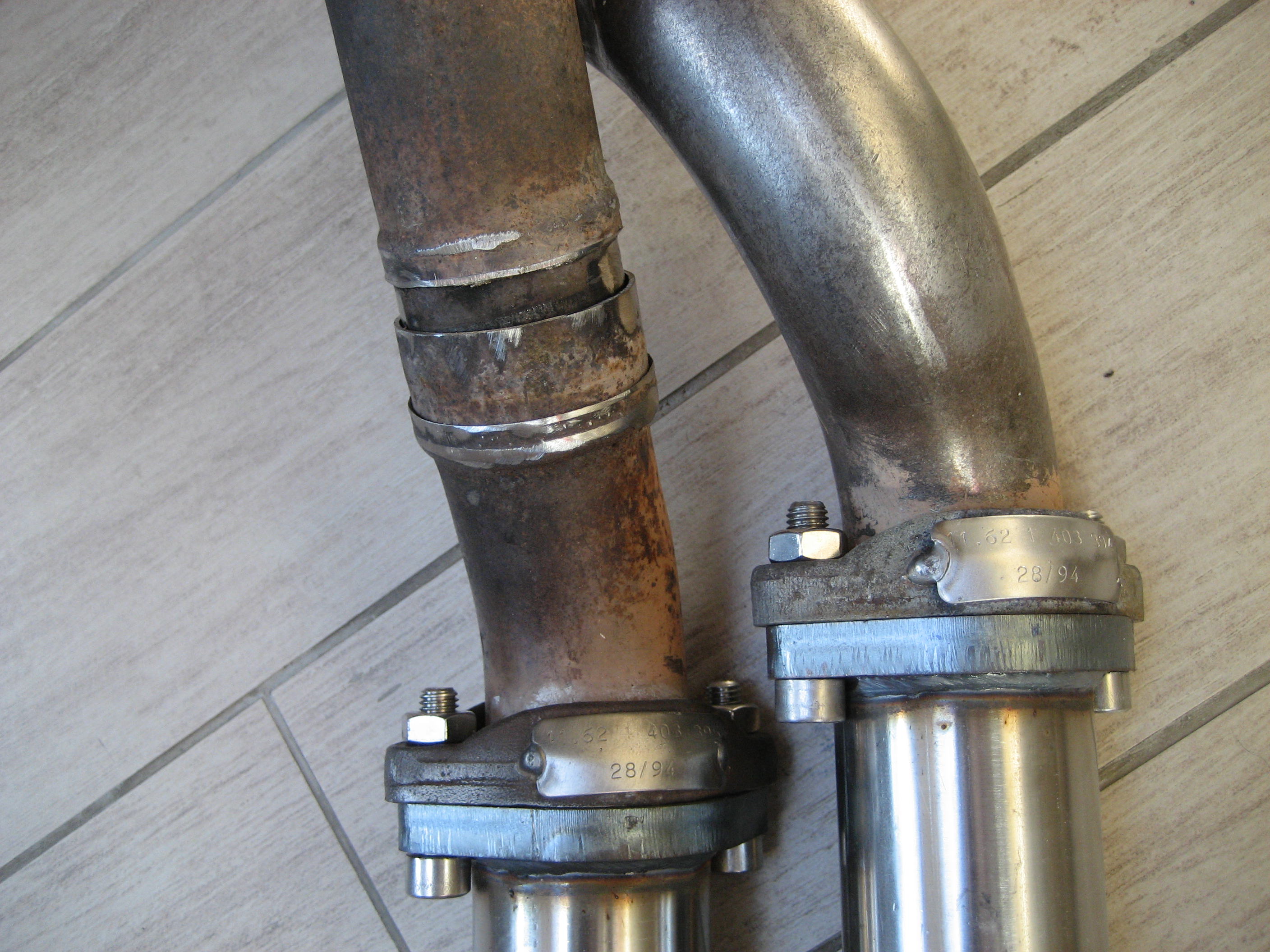

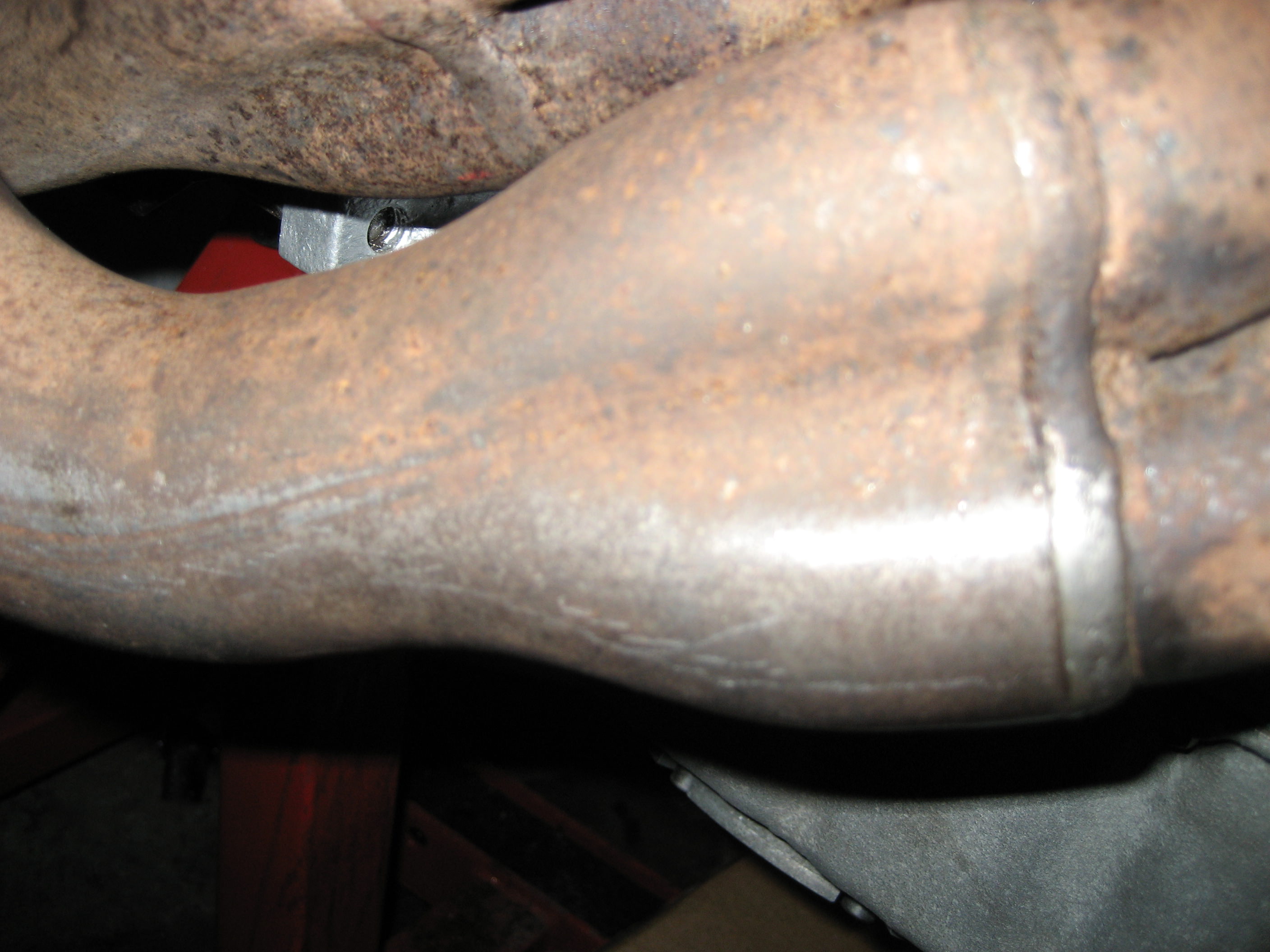

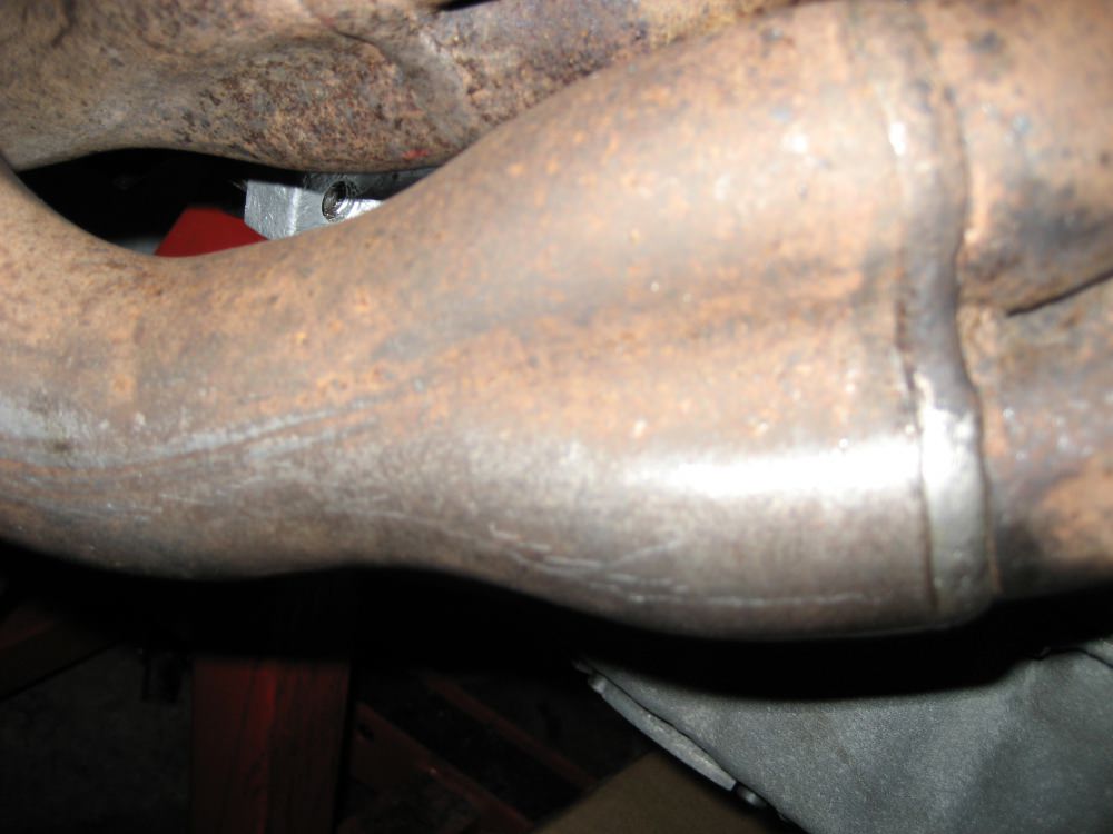

j'ai bien fait de faire un montage à blanc sur le décata supersprint, pour vérifier l'alignement des fixations ,vu que l'ancien propriétaire avait soudé ça à l'arrache.
image..attention çà pique:
IMG_2911.thumb.JPG.21c9f74c0c5bea422c1c7IMG_2912.thumb.JPG.42efef82468ee470104ab
donc, meulage,découpage et alignement de l'ensemble avant soudure.
IMG_2913.thumb.JPG.96e066b745bdd6355b4ab
IMG_2915.thumb.JPG.a4359f1f112ca9f3c8d78

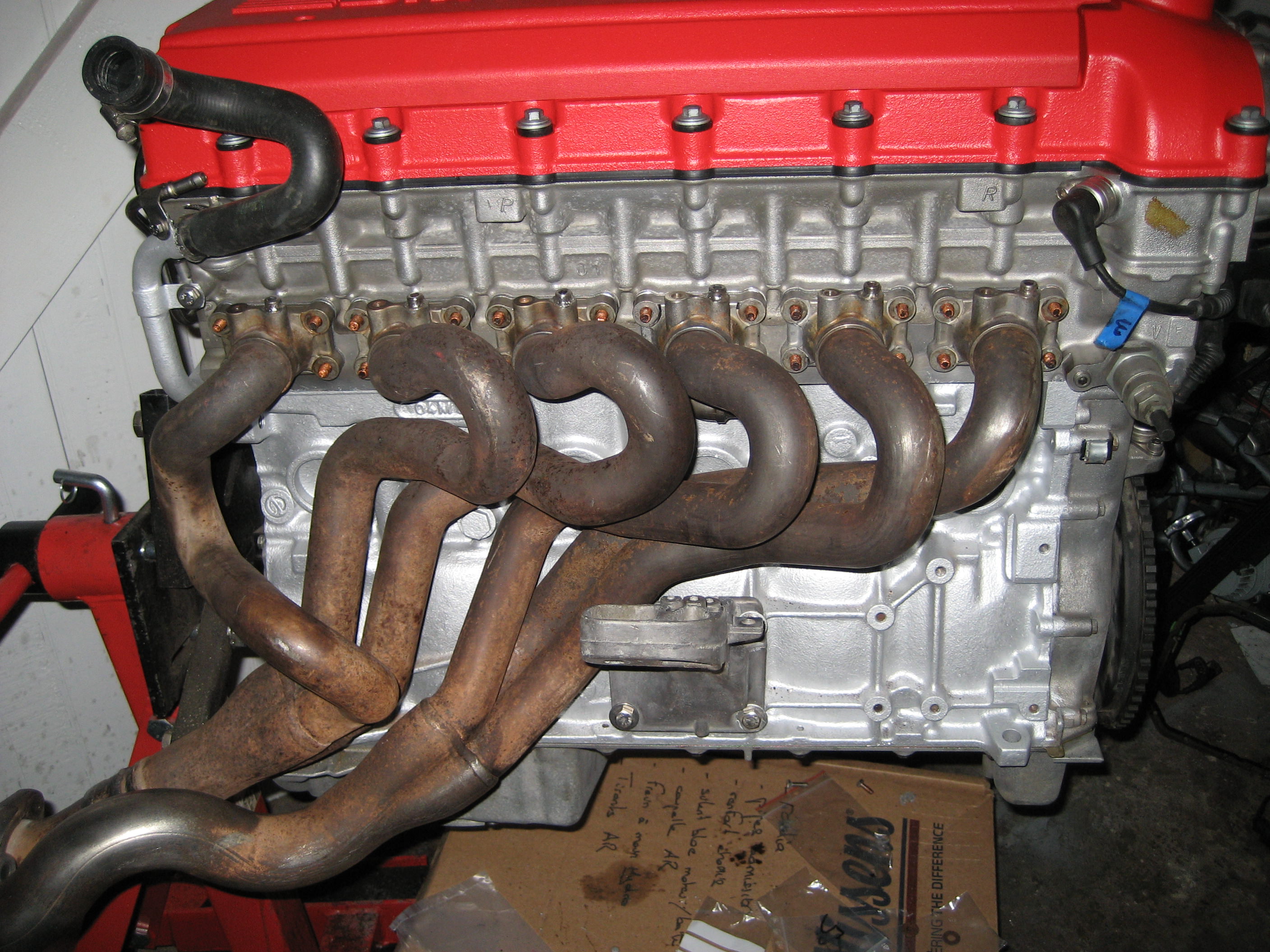

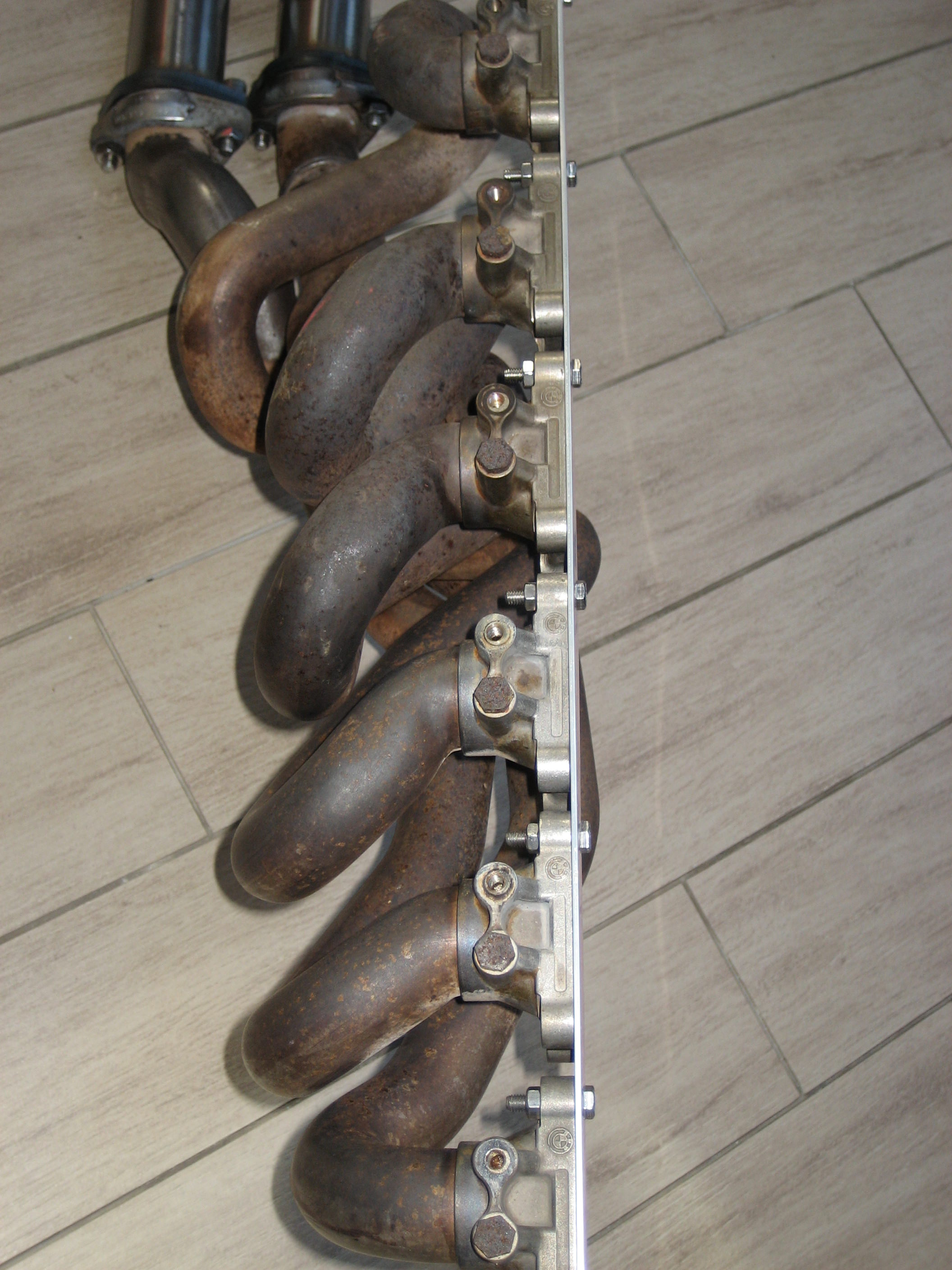

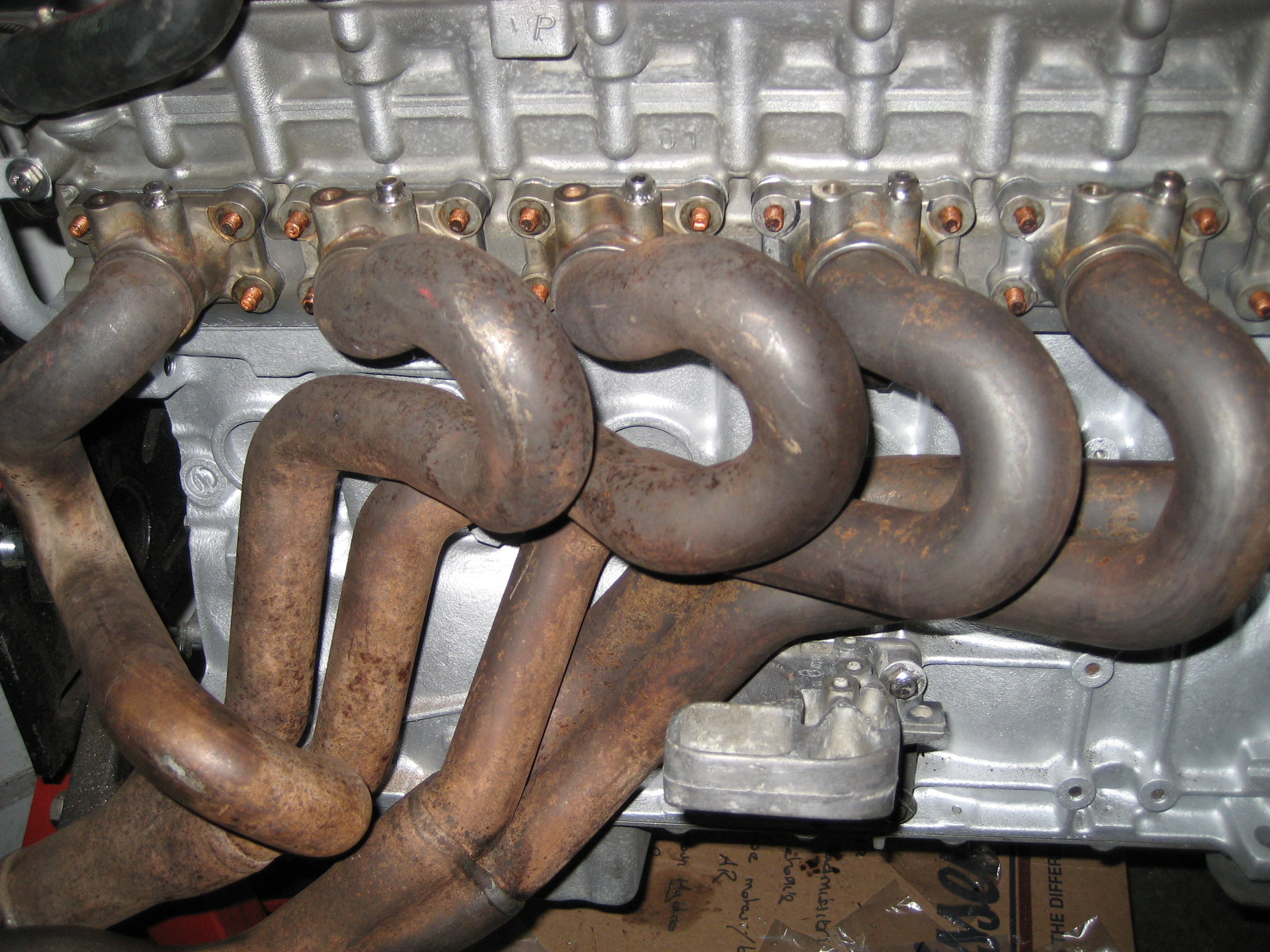

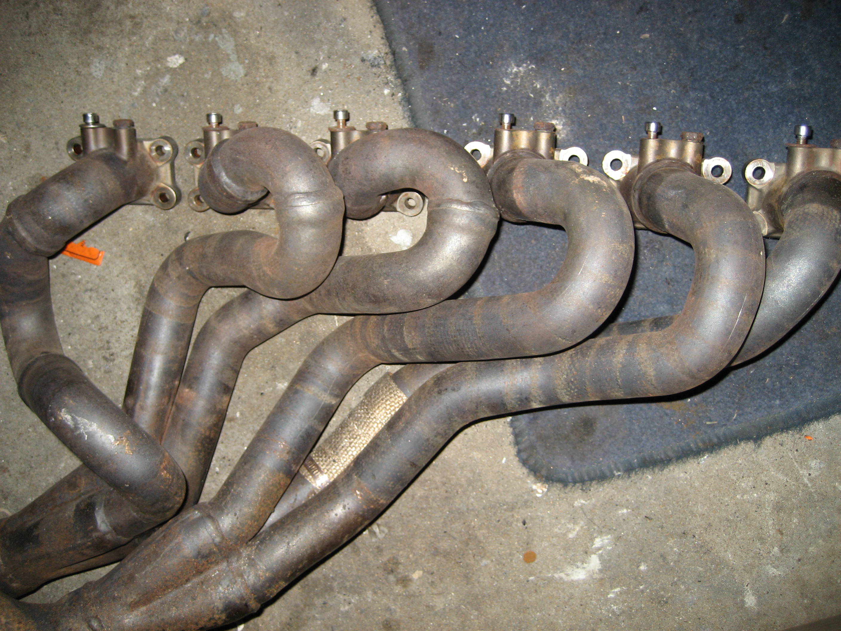

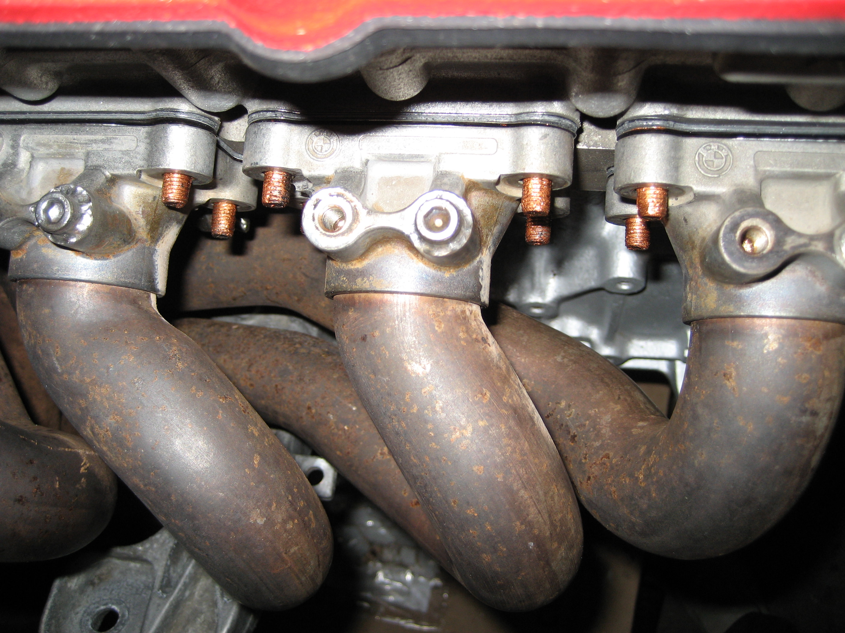

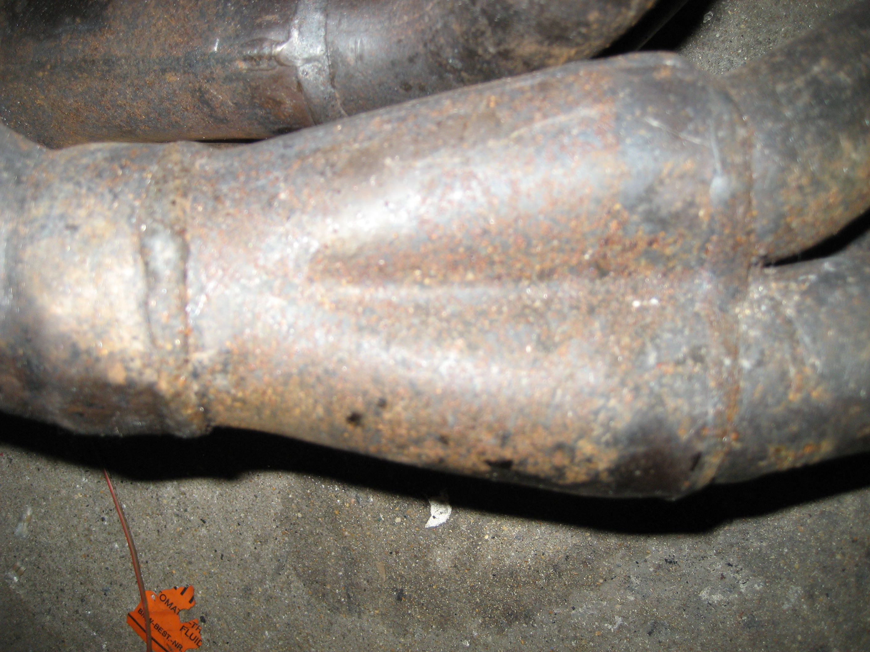

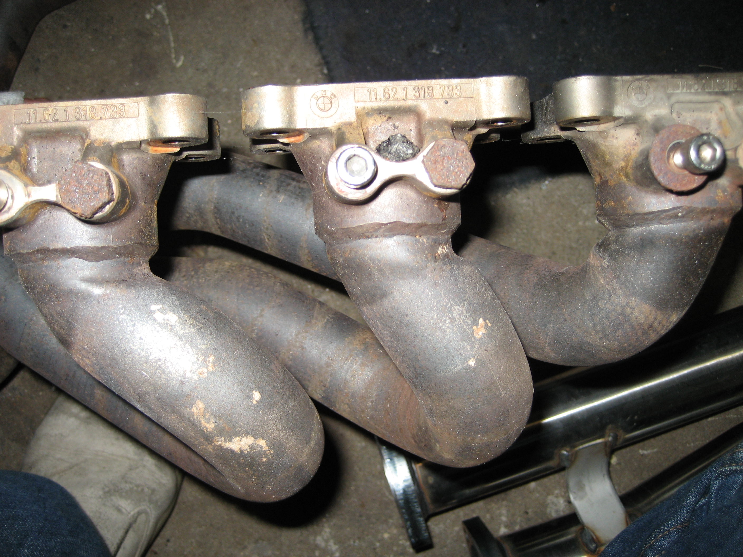

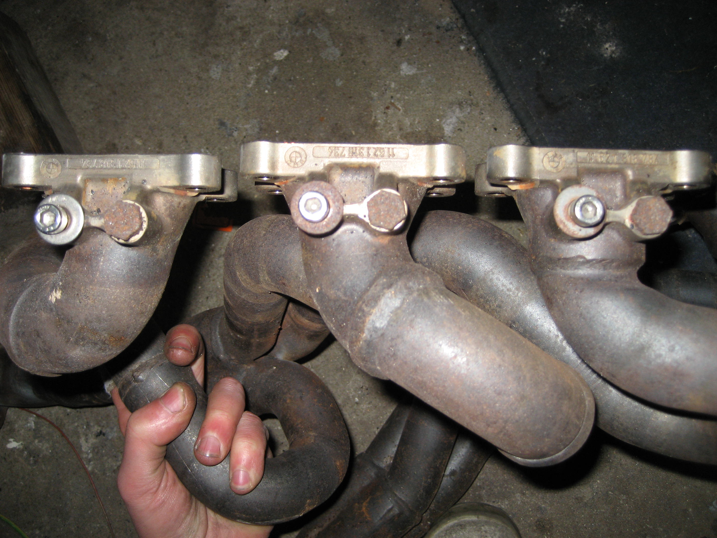

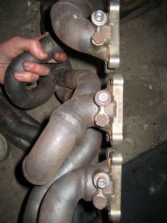

en parlant de collecteur!
chose que je ne savais pas, il peut y avoir une différence de modèle( je suppose suivant l'année???).
ceux qui était d'origine sur mon allemande sont différent de ceux provenant du moteur en stock.
collecteurs en stock:
IMG_2918.thumb.JPG.6c6c937db84afbab3b16a

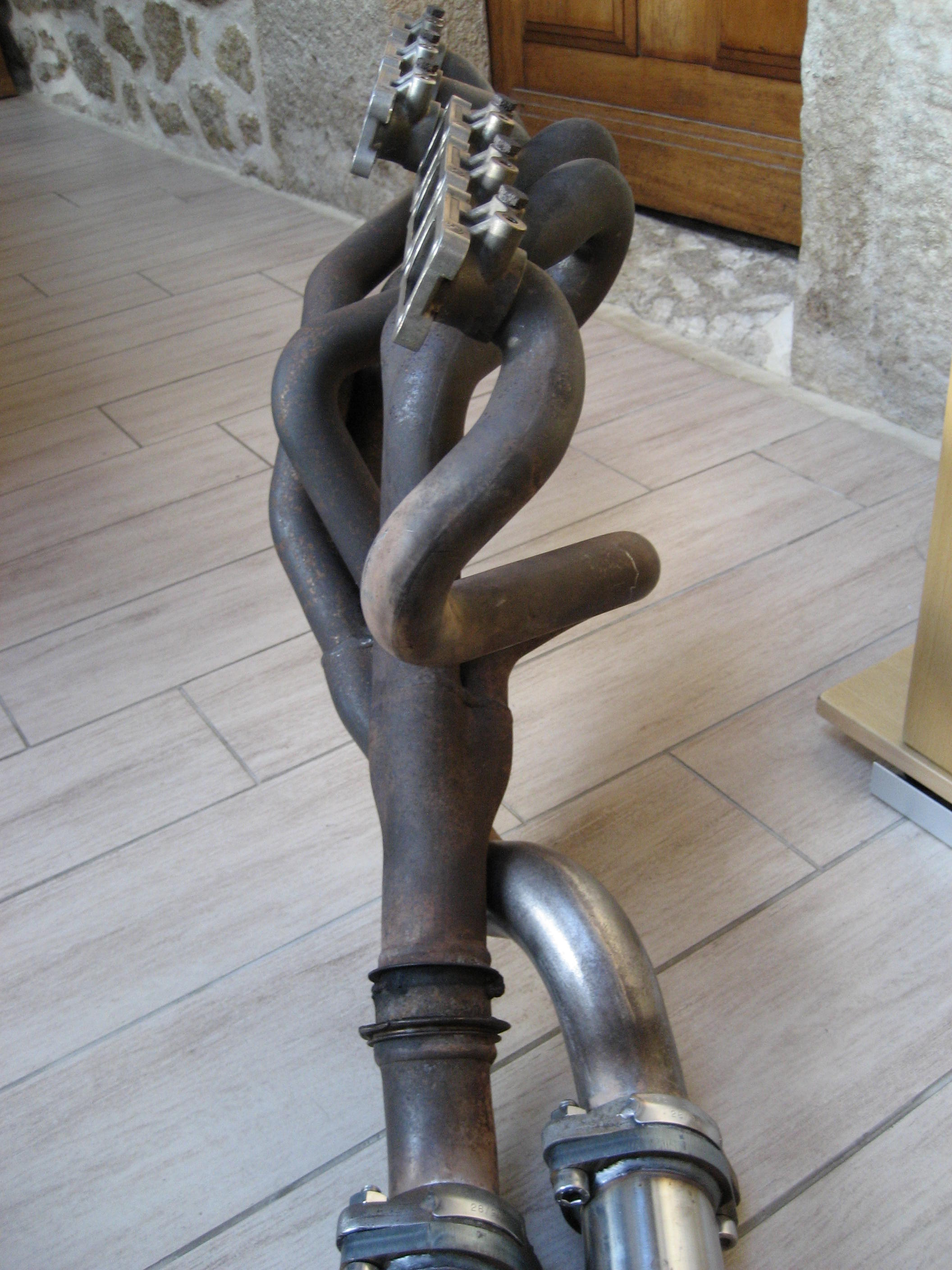

collecteur allemand:
IMG_2924.thumb.JPG.6bf1720e74c4cc8b486fa
stock:
IMG_2917.thumb.JPG.ba43f84d2106d738358ef
allemand:
IMG_2921.thumb.JPG.fabfbe833166857e86c0c
stock:
IMG_2927.thumb.JPG.344c396107d83069525d4
allemand:
IMG_2929.thumb.JPG.3537fa2e38f35c93dc5a1
stock:
IMG_2928.thumb.JPG.a09ffb144b52448f351ad
allemand:
IMG_2930.thumb.JPG.821e7d2d636061edbd7ba
voilà pour la comparaison!
si quelqu'un a la réponse?
ce serait pas plutot la difference entre des collecteur de 3.0 et ceux de 3.2 ...
il y a 56 minutes, ACS3 a dit :
ce serait pas plutot la différence entre des collecteur de 3.0 et ceux de 3.2 ...
bah, je ne crois pas....
il n'y a pas les supports des sondes lambda l'un comme l'autre.
ni les refs de 3.2l.
Modifié par bricoltout
pourtant j'en ai vu passer des M et c'est la première fois que je vois des collecteurs de 3.2 avec des soudures ... justement le principe des collecteurs en inconel est un seul tube formé par hydroformage  donc sans soudure ...
je viens de percuter ... tu as un 3.0 pas un 3.2 ...
je pense que tu as trouvé des collecteur de GT , ou contemporain de la GT , donc des collecteurs de 3.2 sans emplacement de sonde lambda ...
à l’instant, ACS3 a dit :
je pense que tu as trouvé des collecteur de GT , ou contemporain de la GT , donc des collecteur de 3.2 sans emplacement de sonde lambda ...
donc, qui est qui?
les stock ou allemand, pour les situer.
voici les refs:
stock:11 62 1 403 395 / 11 62 1 403 394
allemand: 11 62 1 318 734/ 11 62 318 734
de quelle année est la donneuse d'organes ...
c'est ça la question ... en fait fin 1994 / début 1995 est apparue la GT , et avec elle beaucoup d’évolution , l'ews ( antidémarrage entre autre ) , le passage des appuies têtes en double coutures , en fait une pré 3.2 phase1 , ou une post 3.0 phase 2 ... c'est au choix et c'est assez vague ...
en perdant du temps et en jouant à rentrer des vin sur l'ETK , on arrive à cibler la date du changement ...
Il y a 14 heures, ACS3 a dit :
merci pour les précision :wink:
je vais essayer de me renseigner sur l'année du moteur stocké, sachant qu'il à était remonté d'un 318 is aussi.
pour info, le moteur de mon ancienne est 1993.

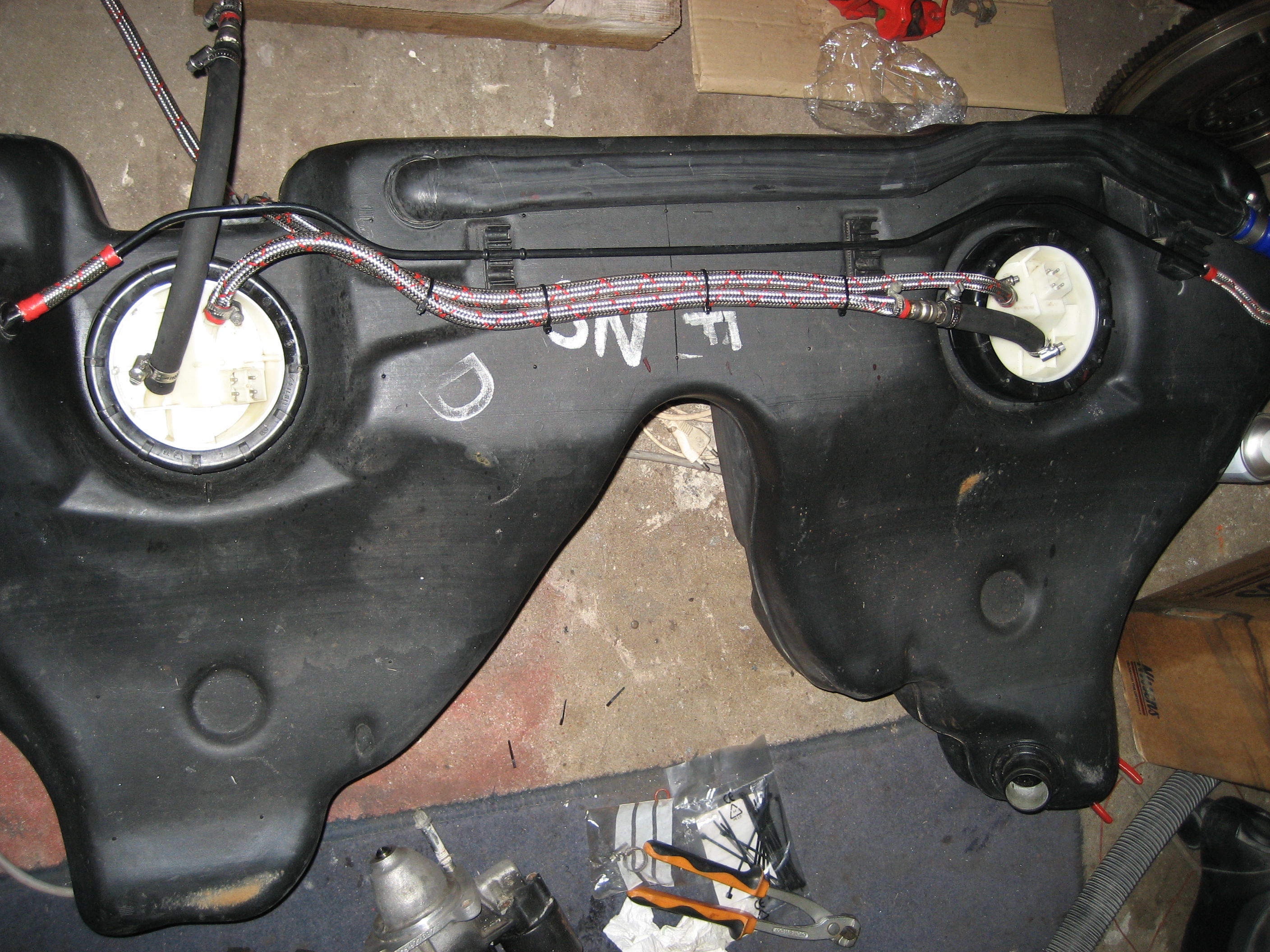

j'ai reçu mes durites d'essence pour finir le montage de la double pompe et le remontage du réservoir sur l'auto.
IMG_2944.thumb.JPG.dac649d00fa9fb12bf4eb

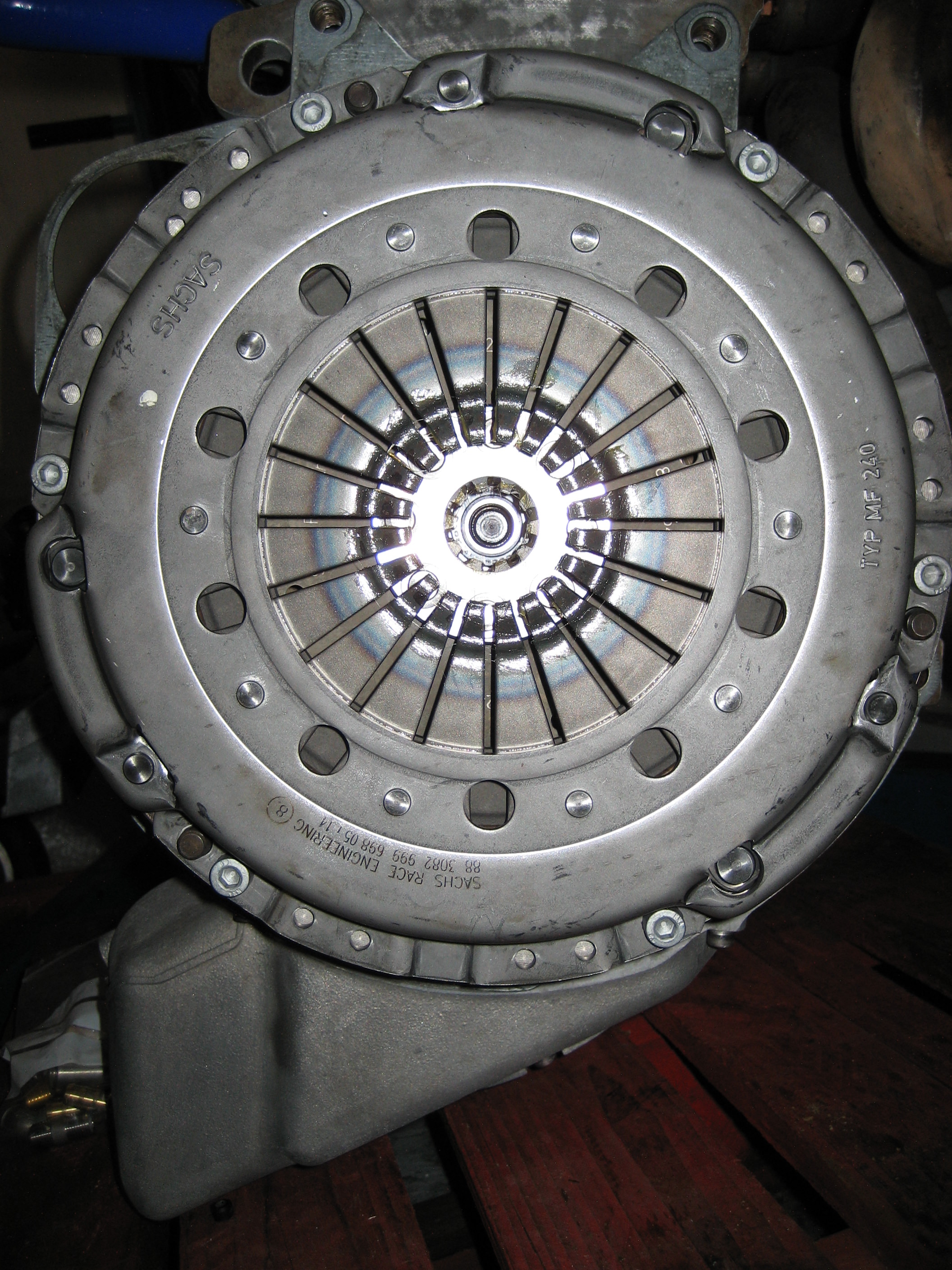

changement de l'embrayage et du roulement en bout de vilebrequin.
IMG_2946.thumb.JPG.bc0455be1297ddb2619d4

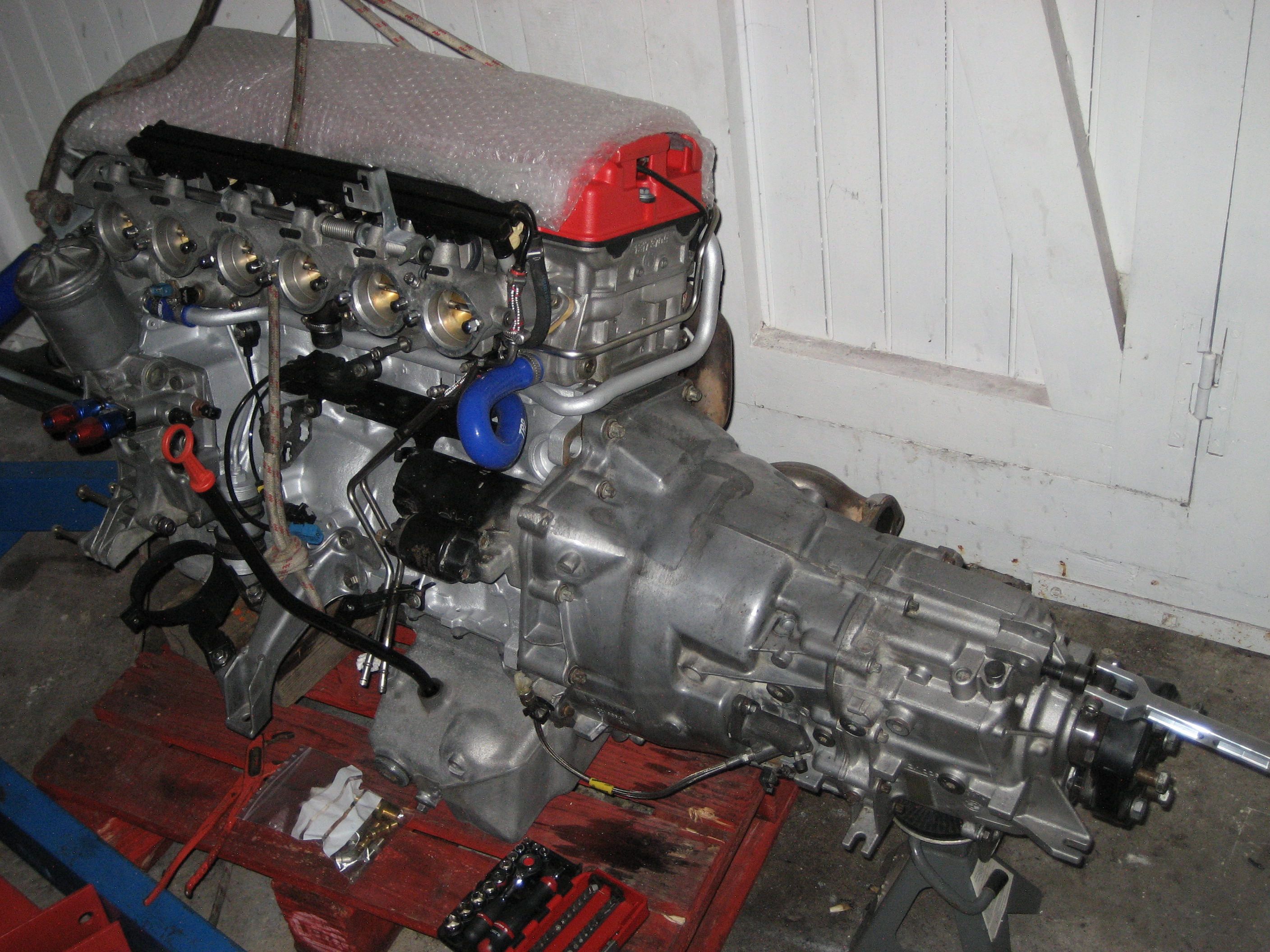

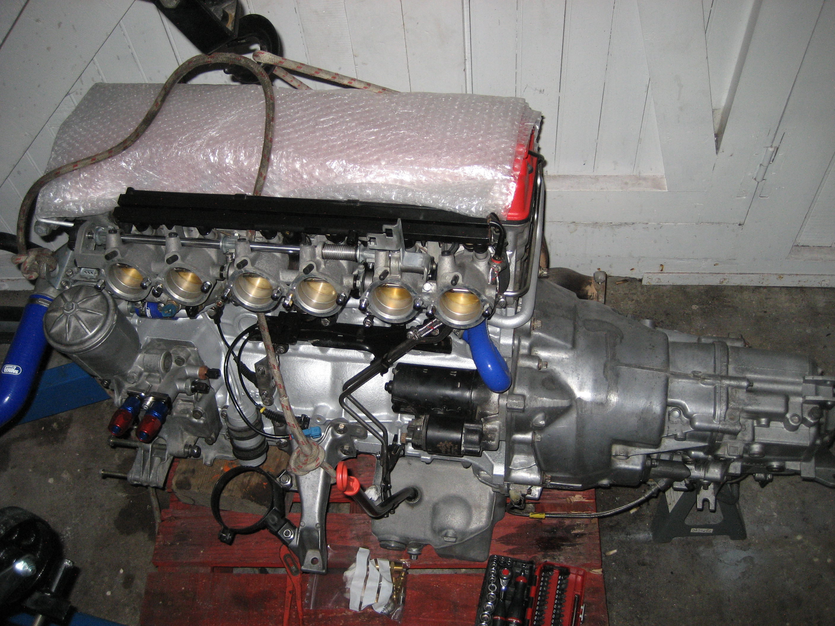

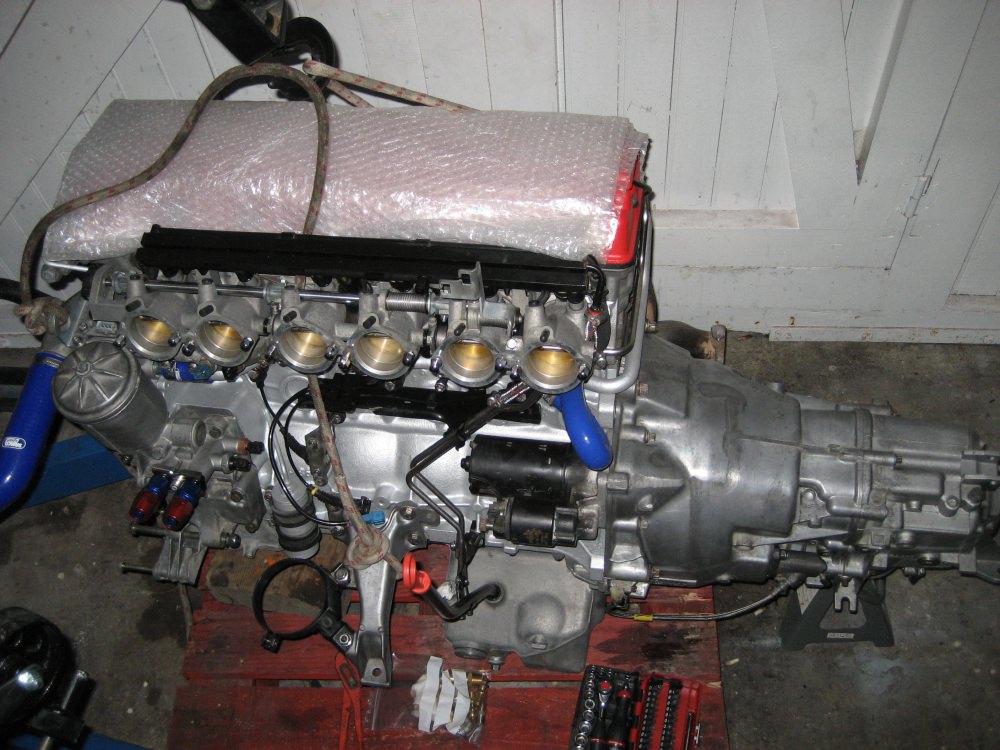

le tout assemblé:
IMG_2949.thumb.JPG.5e6c787f0eeb5624d4417
IMG_2951.thumb.JPG.4cebb3e8dce6b855d2c09

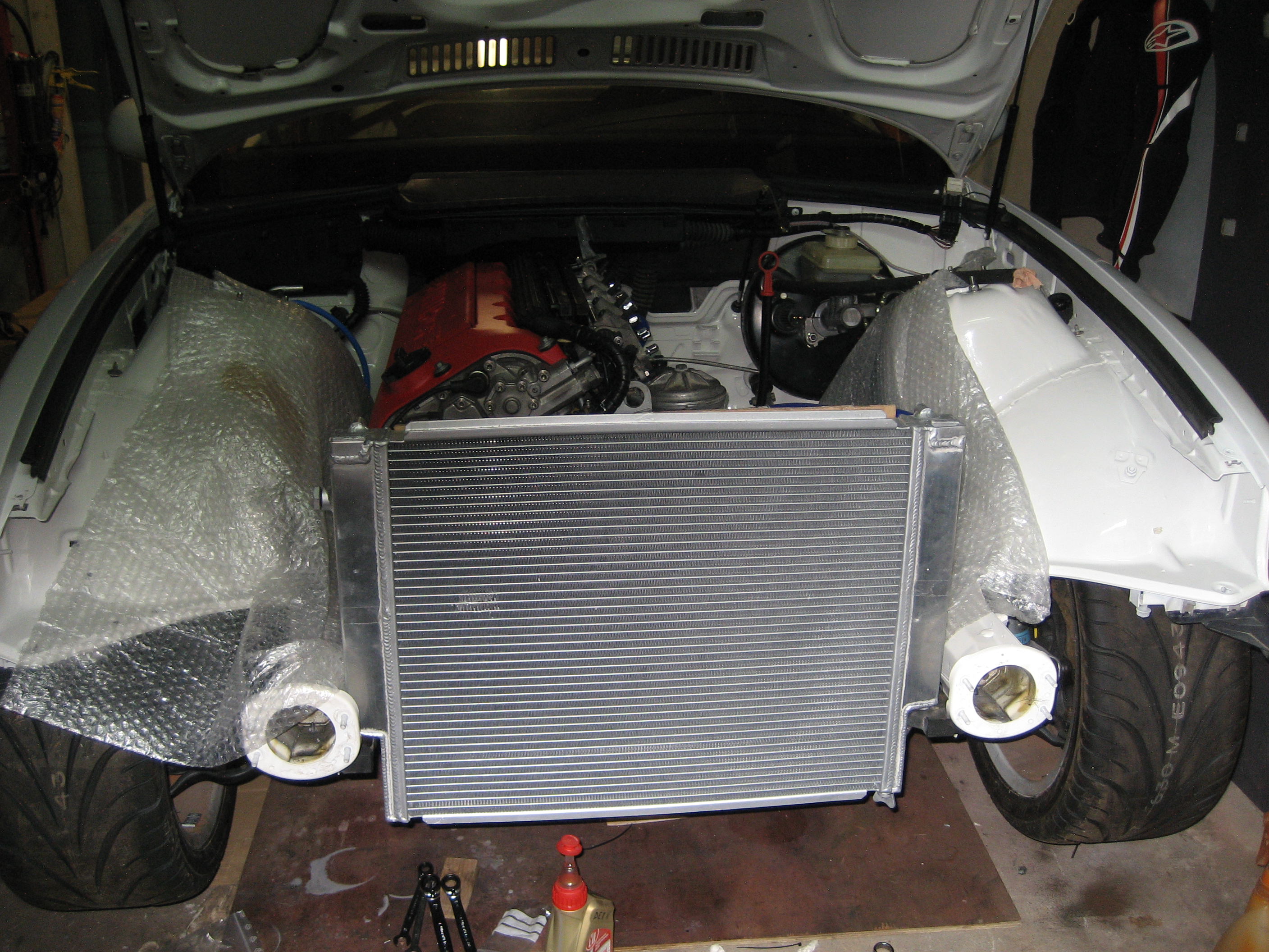

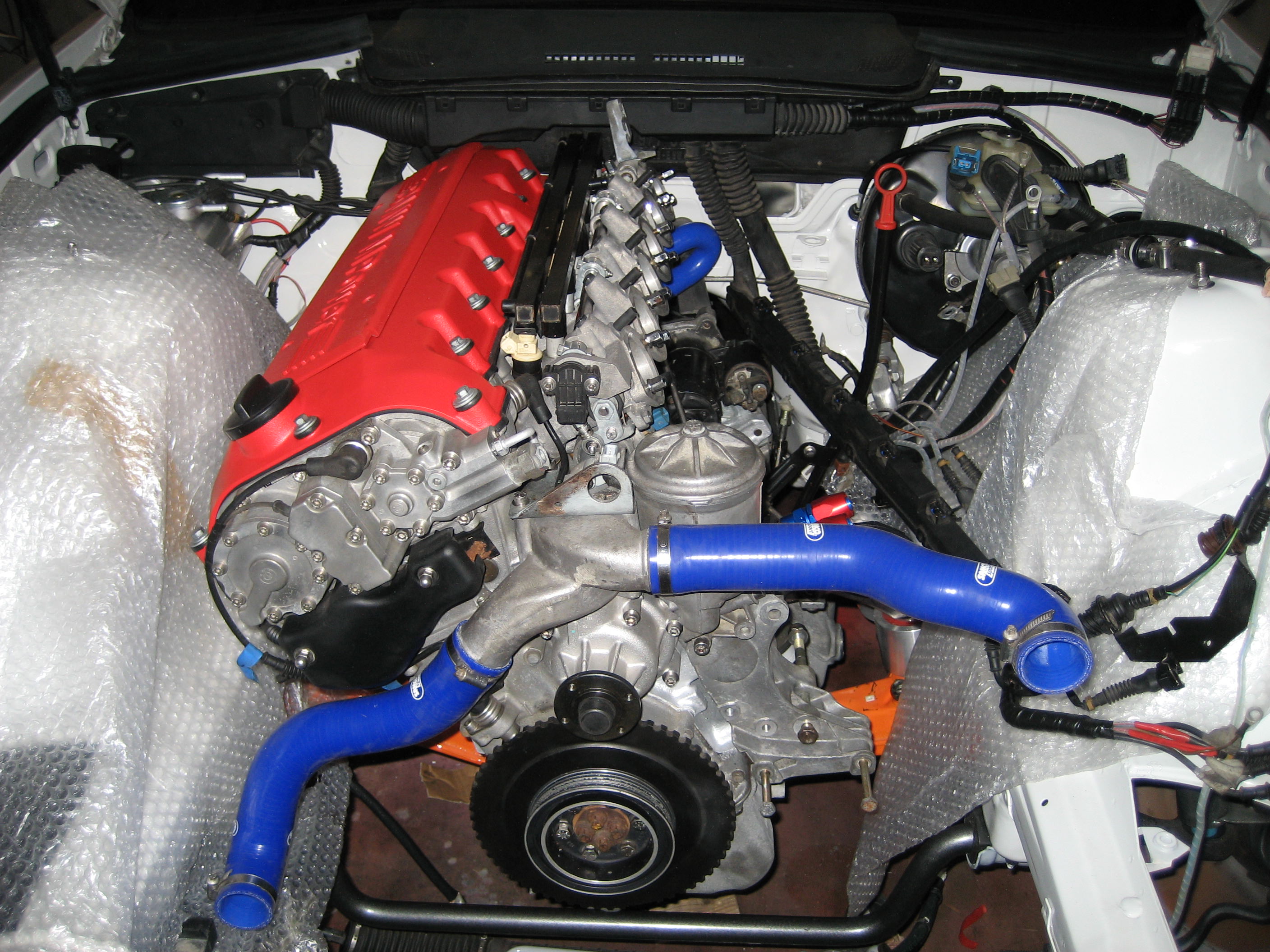

enfin la greffe du coeur dans la bête!:nickel4:
2h mon était nécessaire pour l'ajustement et ne rien abimé....bon à la fois! ..j'était seul.
IMG_2952.thumb.JPG.9434ea8c80dcbfba395ff

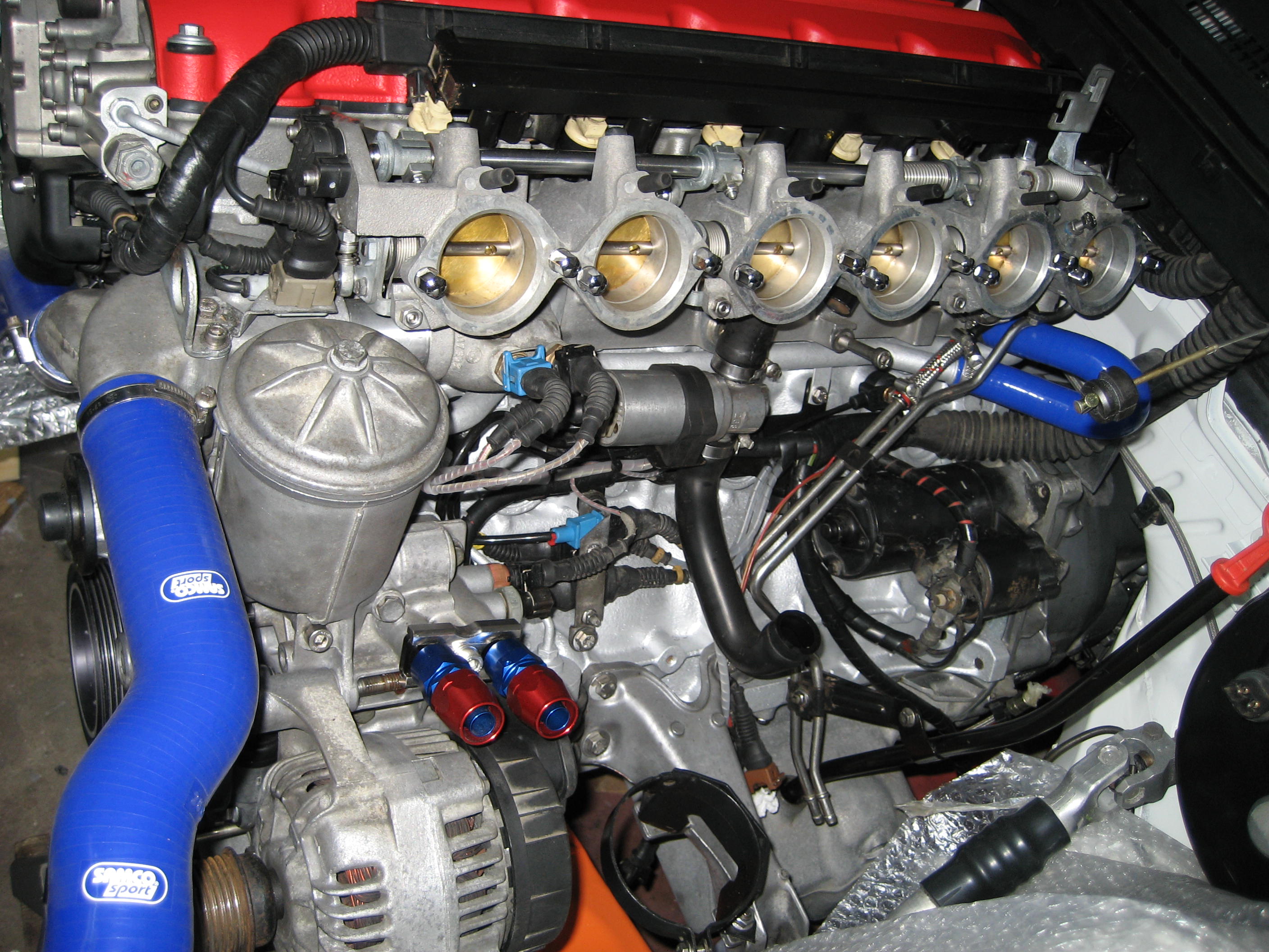

branchement de tout l'électronique :IMG_2954.thumb.JPG.bc10ba455d77c510c8b45

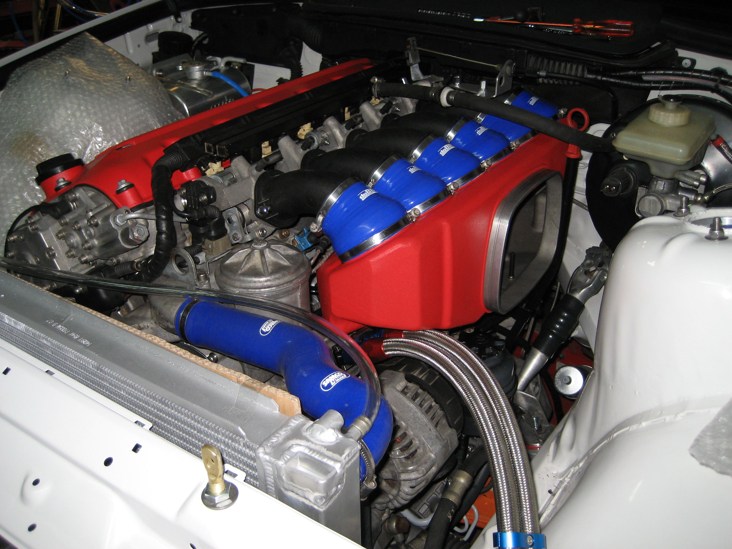

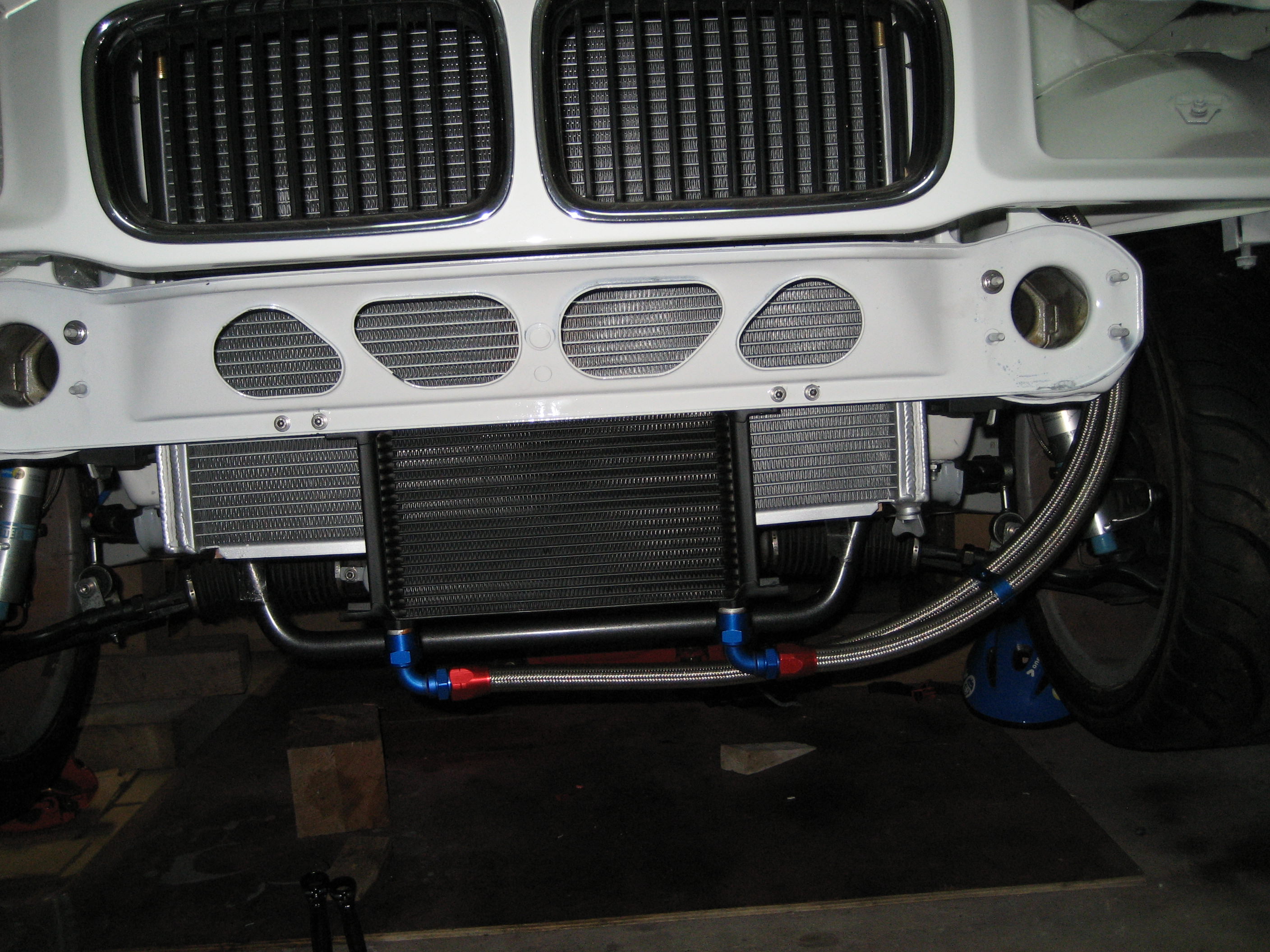

montage des nouveaux radiateurs (air/huile):
IMG_2957.thumb.JPG.3125cb15ae1b8883af30bIMG_2962.thumb.JPG.beedb2ce0380aa65500c7
à cette heure, m'en voilà là !
IMG_2963.thumb.JPG.a54c5c68ec6039fb2b9a3
C'est magnifique. Continue tu es sur la bonne voie. Une petite video du premier demarrage hein.. :nickel8:
Bon boulot, tu bosses bien c'est propre! :nickel8:
Il y a 2 heures, Biba16 a dit :
Il y a 1 heure, aramis a dit :
merci les mecs .:)
la vidéo sera faite avec plaisir, avec un peu d'appréhension tout de même :wink:
C'est bien propre tout ça !
C'est quoi cette traverse sur laquelle est fixé le radia d'huile? C'est pas d'm3 ça ou alors je connais pas... Niveau poids? C'est en feraille ? Elle provient du 318?
