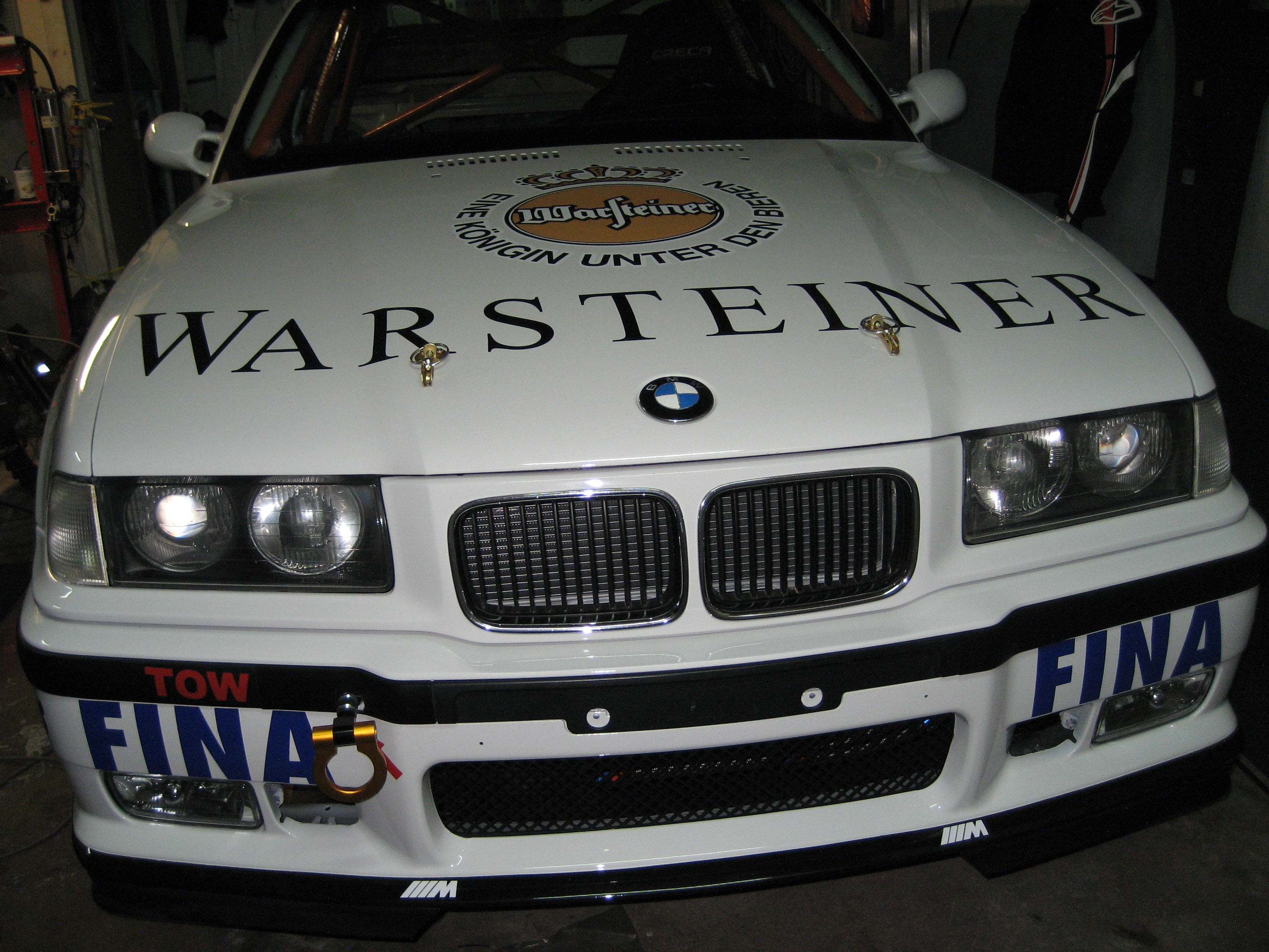

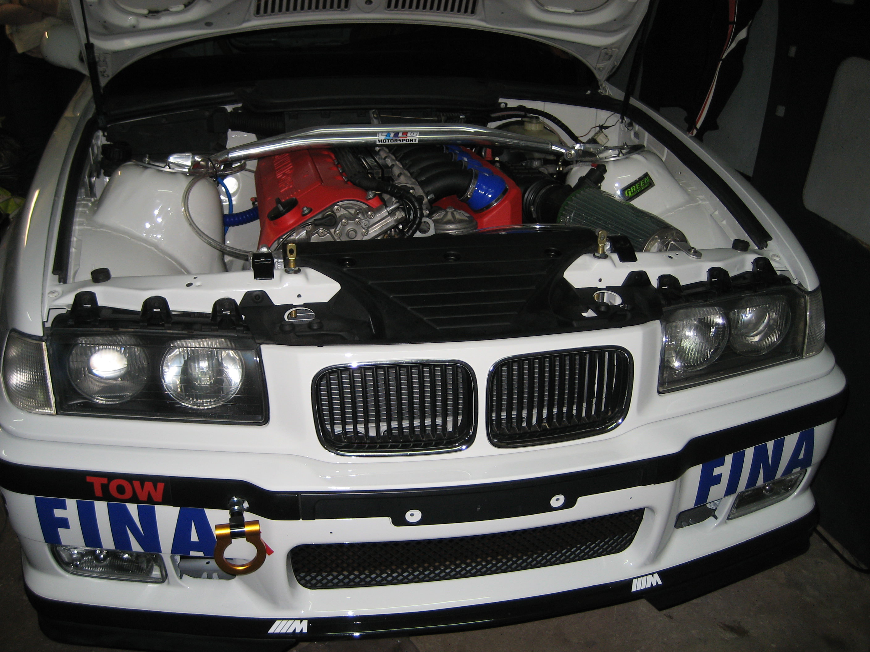

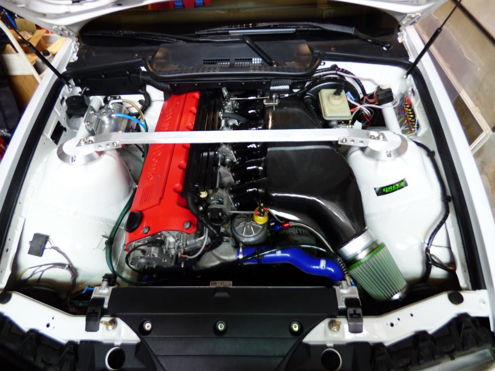

montage du filtre à air ,des optiques et clignos...
IMG_2966.thumb.JPG.143aaadbb59830c669a99IMG_2967.thumb.JPG.fea0ce44155a69234c0b1

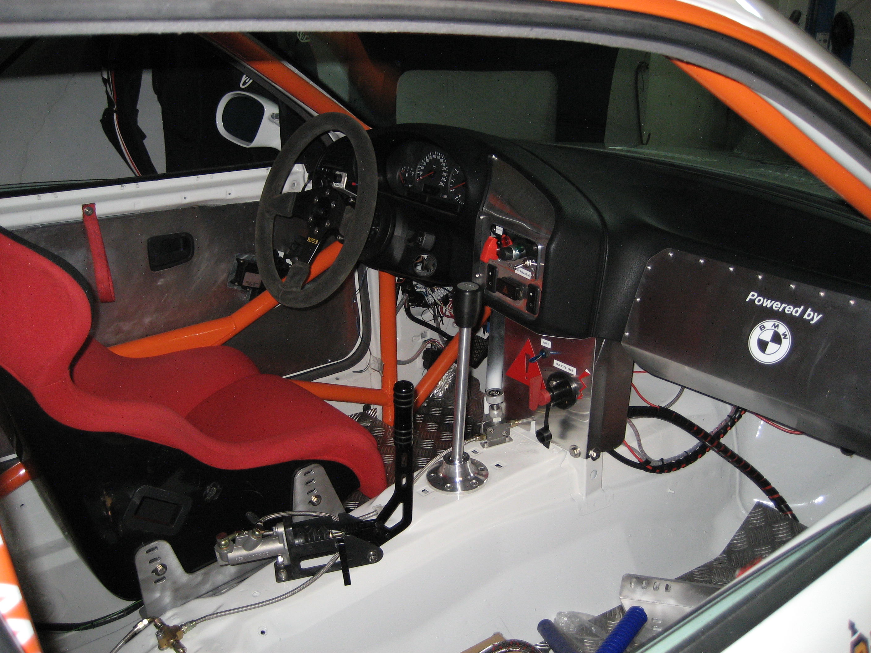

montage du 1er baquet et ses platines, des plaques repose pieds, accouplement du levier avec la boite..
IMG_2969.thumb.JPG.41f6b0d2935498e457c07
Vraiment sympa,le cockpit superbe...
Tu aurais du mettre 'Pernod' au lieu de 'Warsteiner':nickel8:
:nickel8:
Chapeau beau boulot,ta M// est réssucitée:nickel2:
C'est superbe et tu es allé assez vite !!:oui:
Bientôt le baptême sur piste ?
Il y a 22 heures, sedan78 a dit :
c'est clair! surtout que c'est mon jus fruits par excellence :biere:
Il y a 7 heures, superfly a dit :
ça va jamais assez vite, mais j'ai pas à me plaindre non plus ;-)
je n'ai pas encore d'idée de date pour son 1er tour de roue, puisqu'il me reste le B96 à passer et le plateau à trouver:-(
de plus, je dois peaufiner les quelques réglages de géo, et la répartition du freinage avant le grand jour afin d'éviter le bac à gravier le 1er tour.
disons que j'ai un grand espoir pour le tout début d'été...
