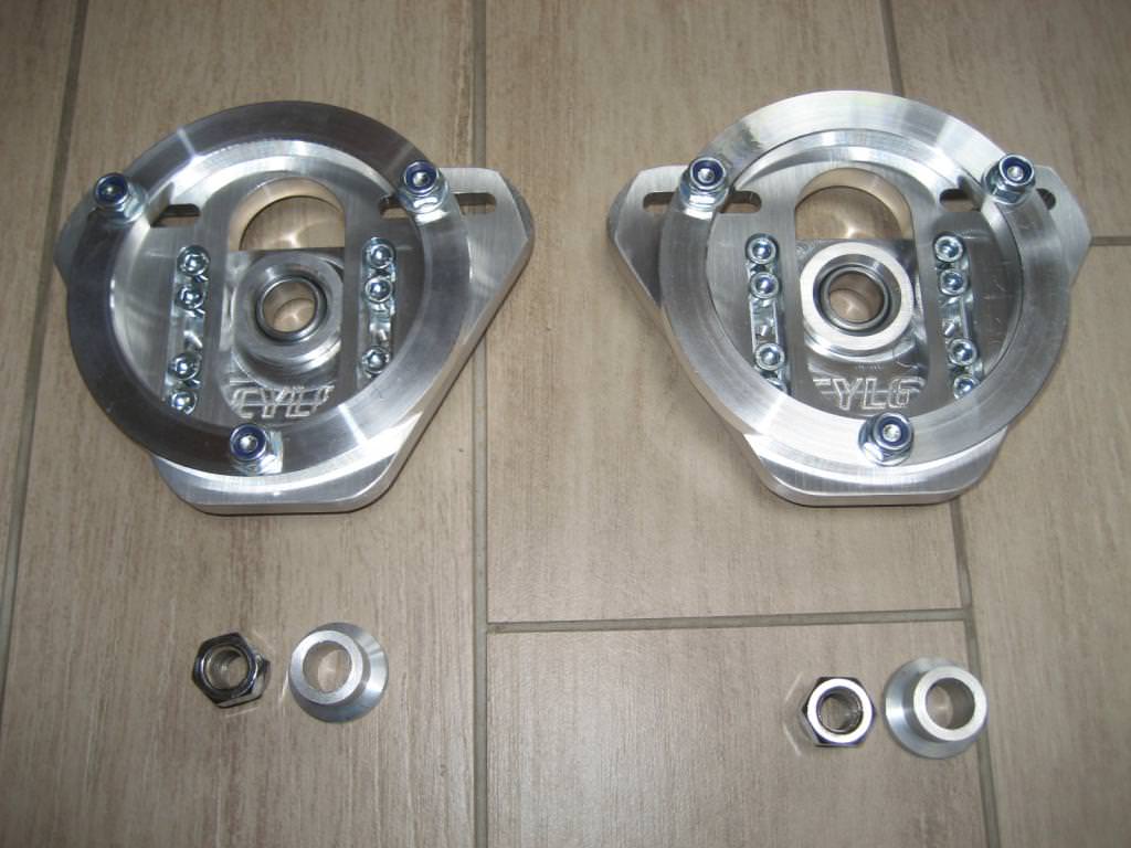

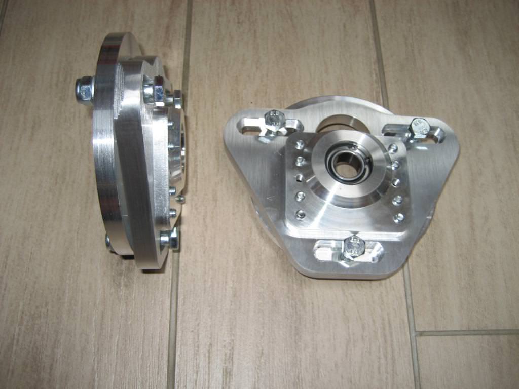

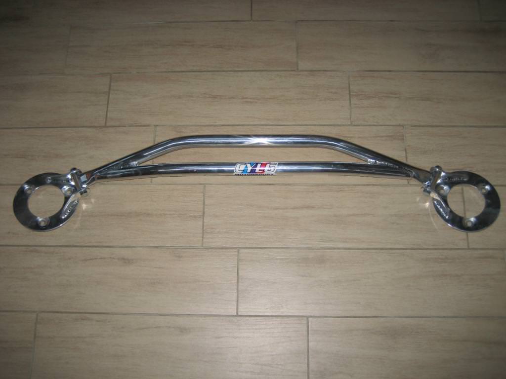

réception de pièces ce matin:
crapotine av réglable et taillée dans la masse
post-9963-0-04200800-1426855982_thumb.jppost-9963-0-20499800-1426856003_thumb.jp

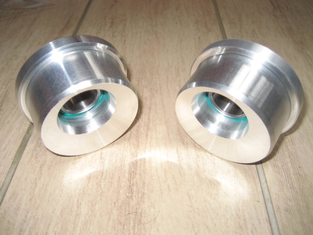

remplacement du silent bloc de triangle av par du rotulé(rotule démontable)
post-9963-0-25562700-1426856076_thumb.jppost-9963-0-13751700-1426856099_thumb.jp

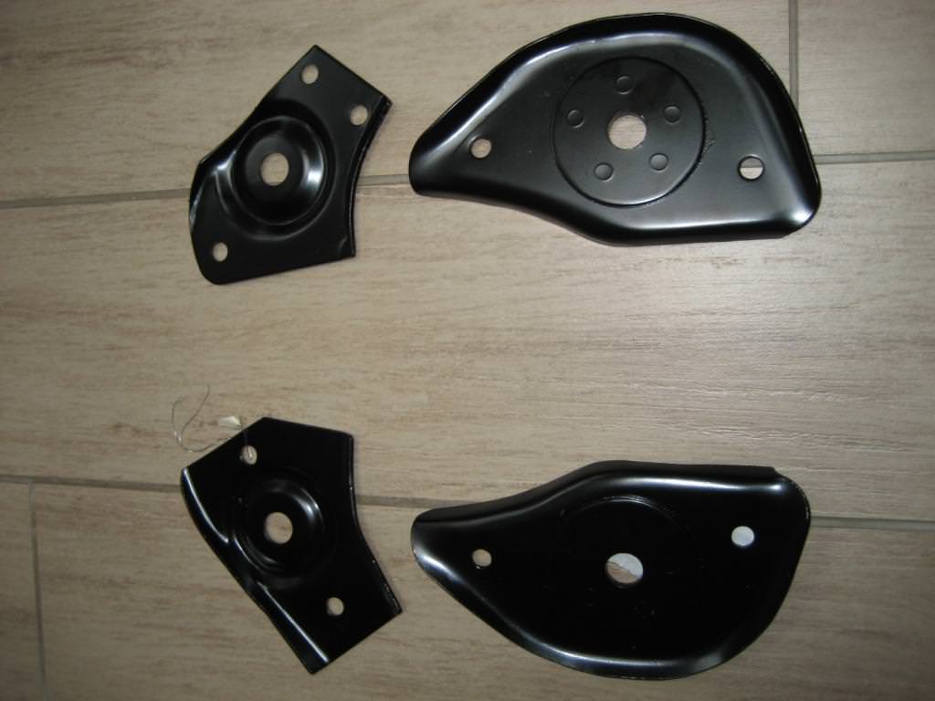

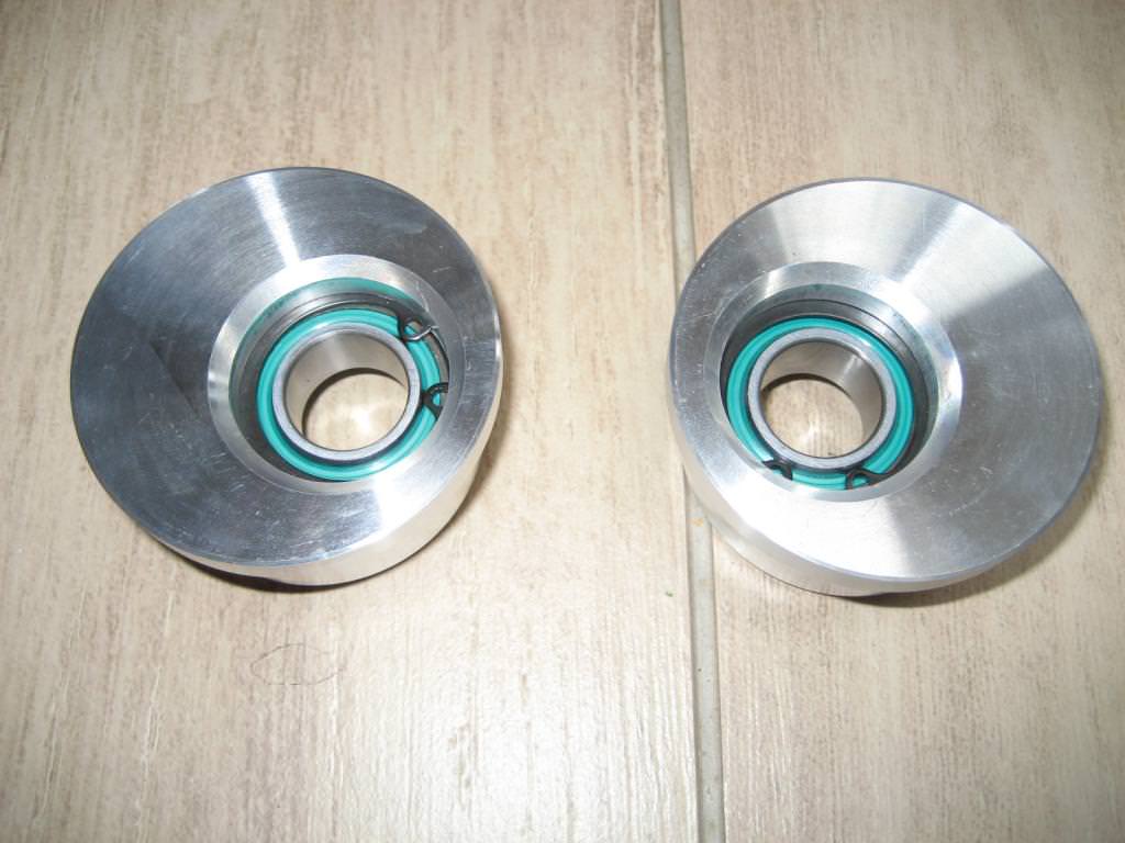

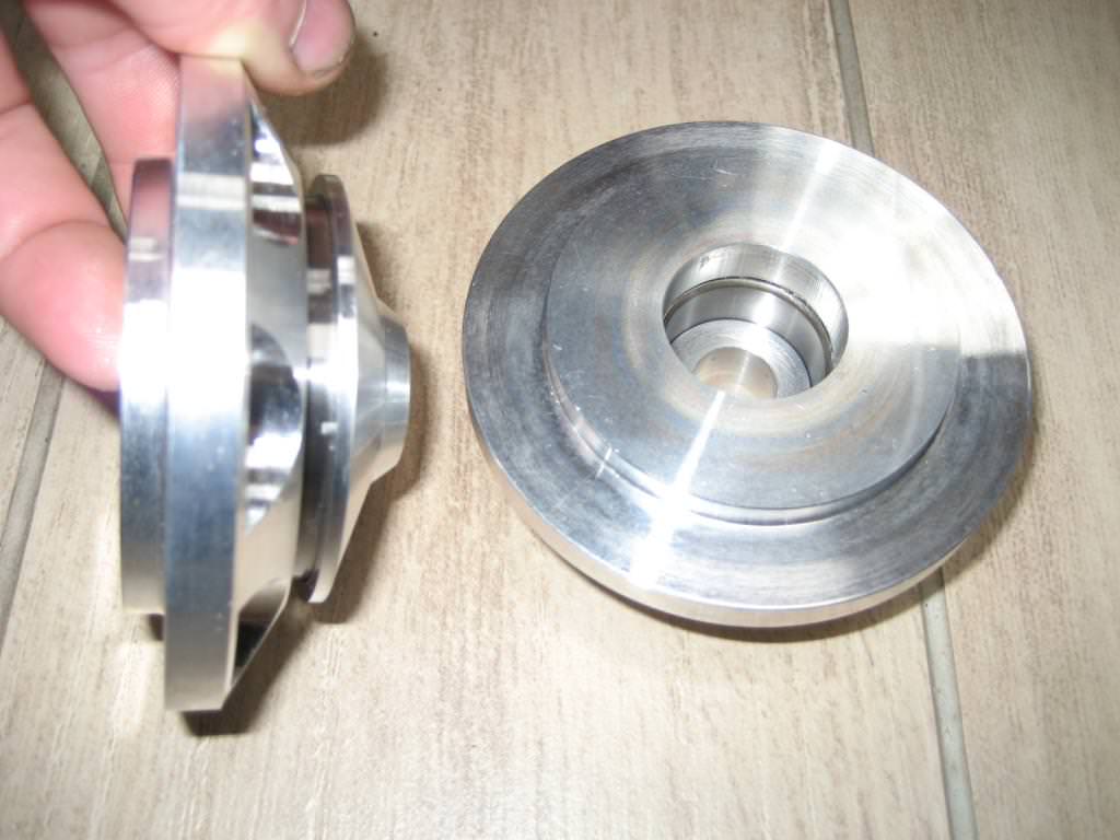

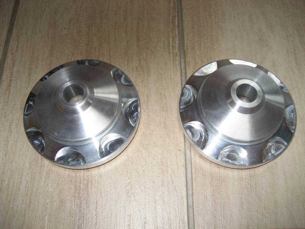

 chapeaux de ressorts pour l'avant sur roulement taillés dans la masse
post-9963-0-32082800-1426856236_thumb.jppost-9963-0-80410400-1426856258_thumb.jp

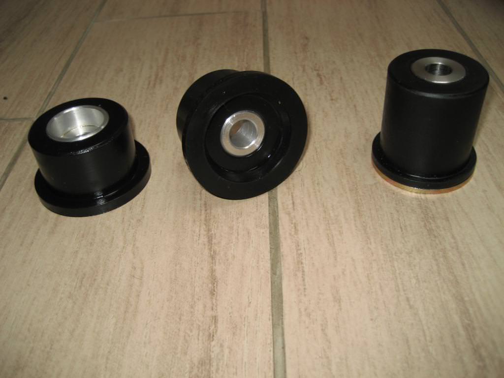

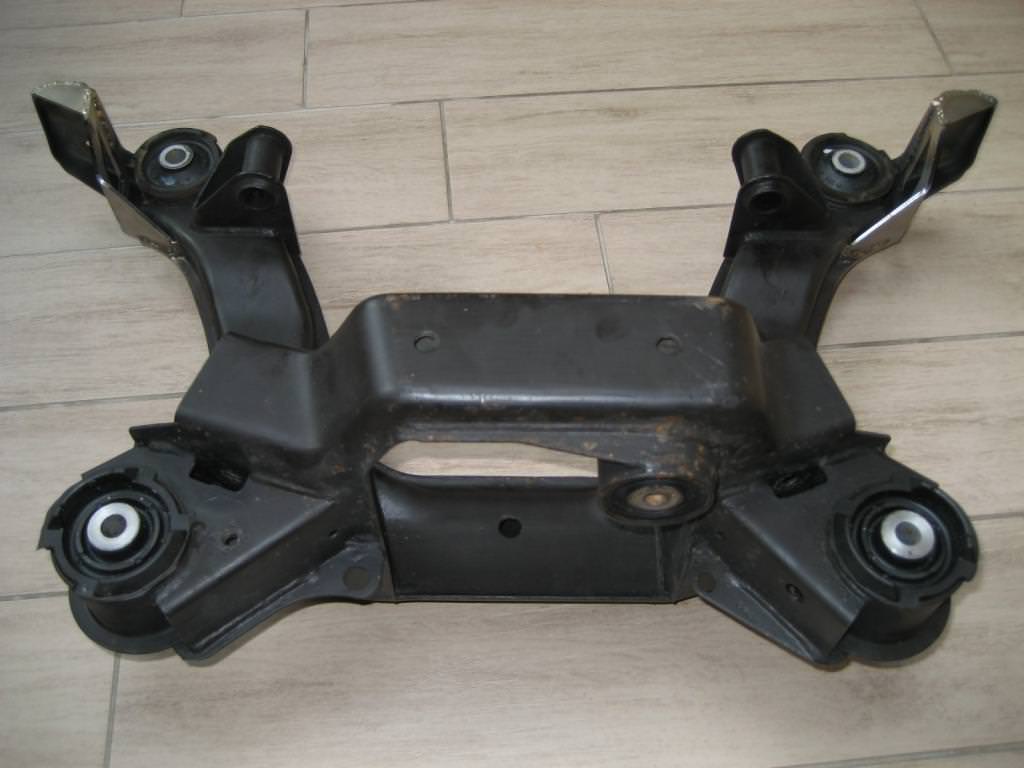

silent blocs de pont en black séries
post-9963-0-30265200-1426856356_thumb.jp
renforts d'encrages pour le berceau du pont
post-9963-0-47062900-1426856416_thumb.jp

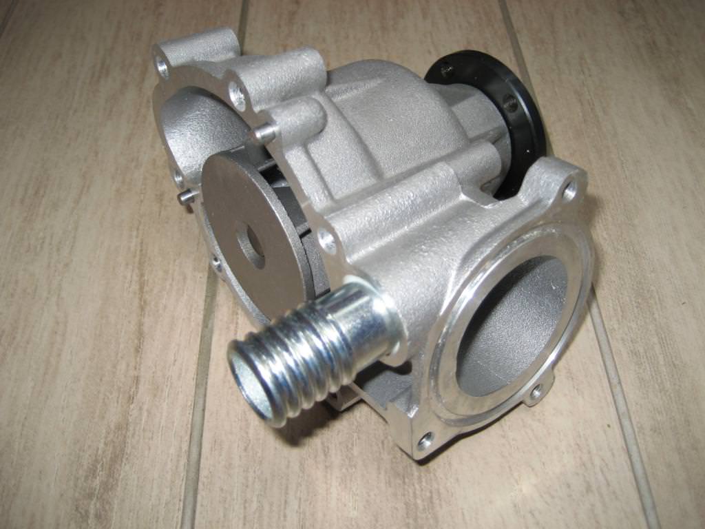

pompe à eau neuve
post-9963-0-47237700-1426856458_thumb.jp

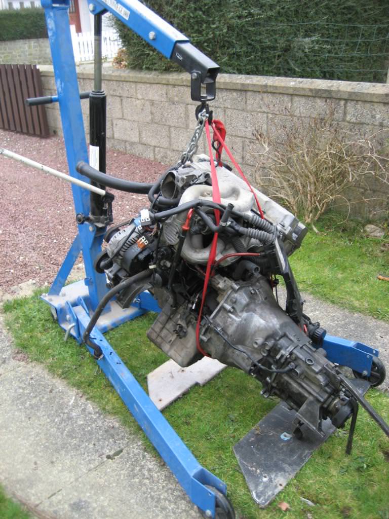

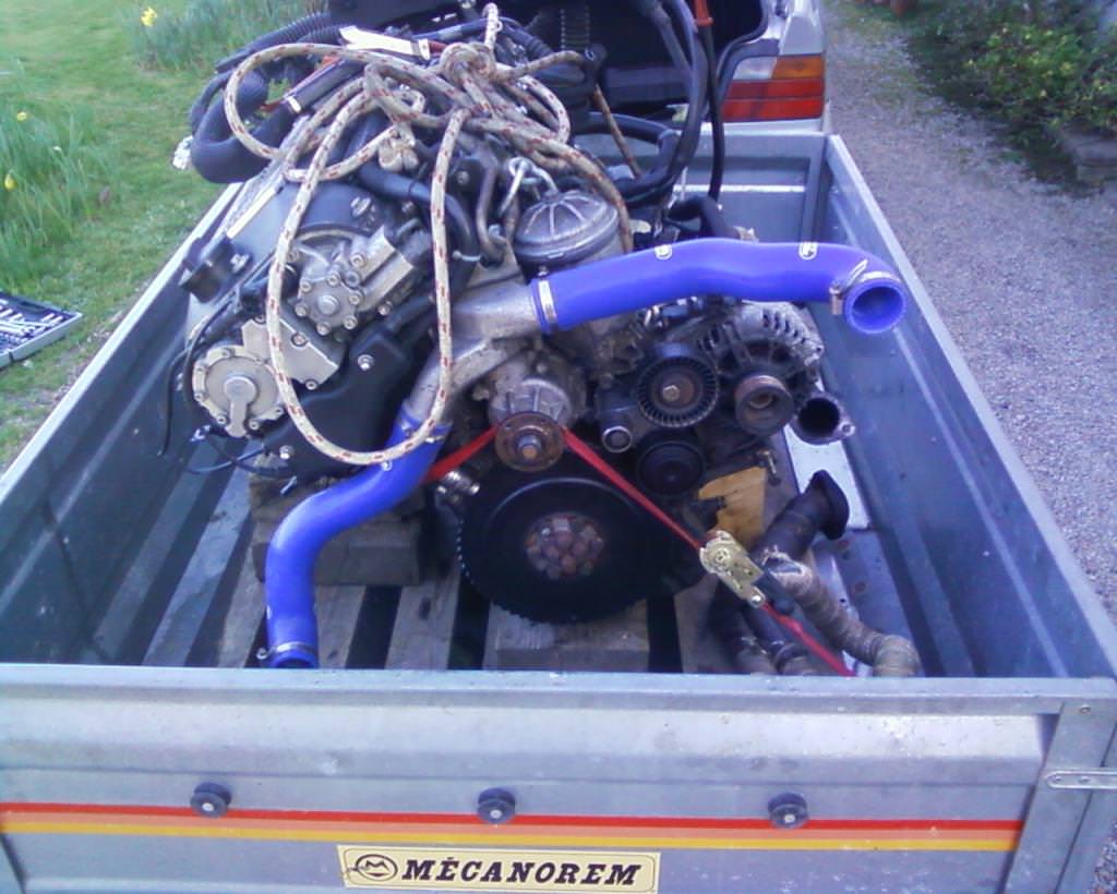

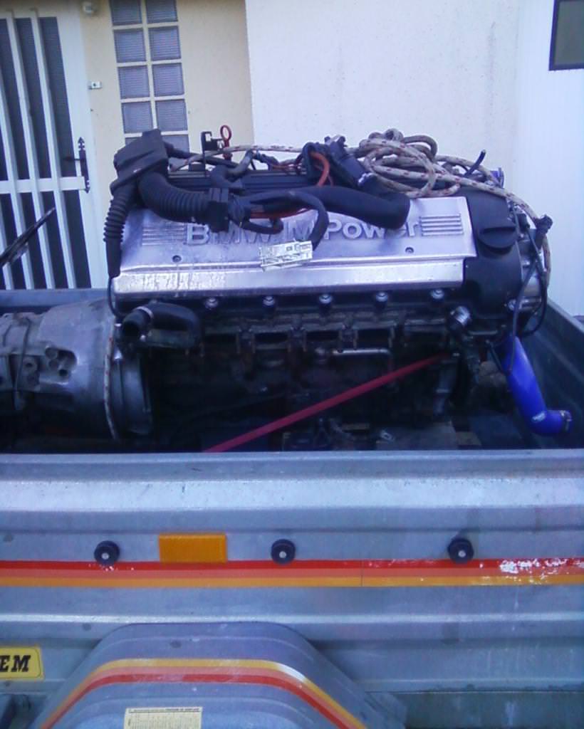

le week-end est arrivé plutot que prévu.
moteur sortie! :)
post-9963-0-09725500-1426874615_thumb.jp

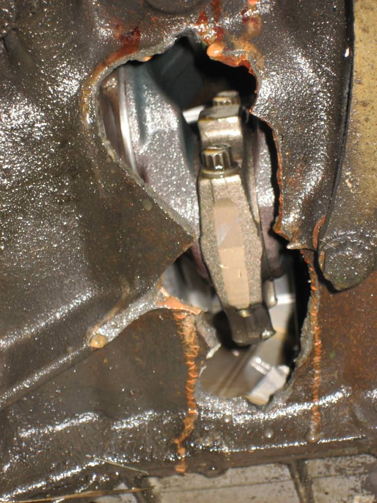

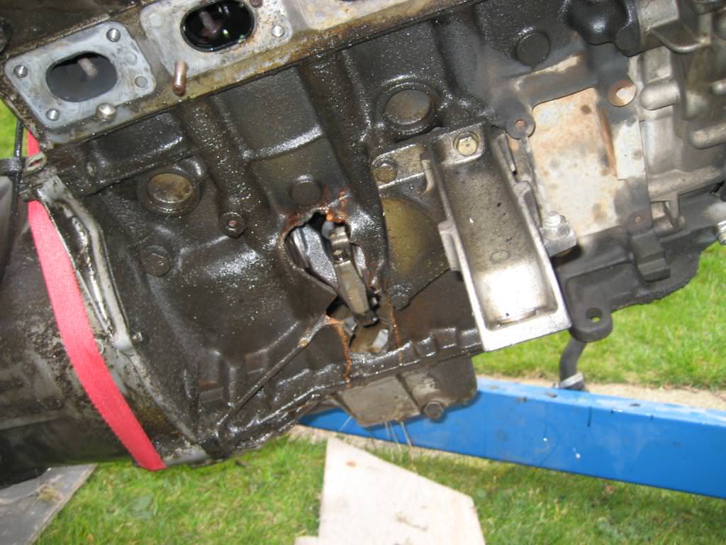

ouhh la bielle coulée
post-9963-0-21498800-1426874671_thumb.jppost-9963-0-53631400-1426874697_thumb.jp

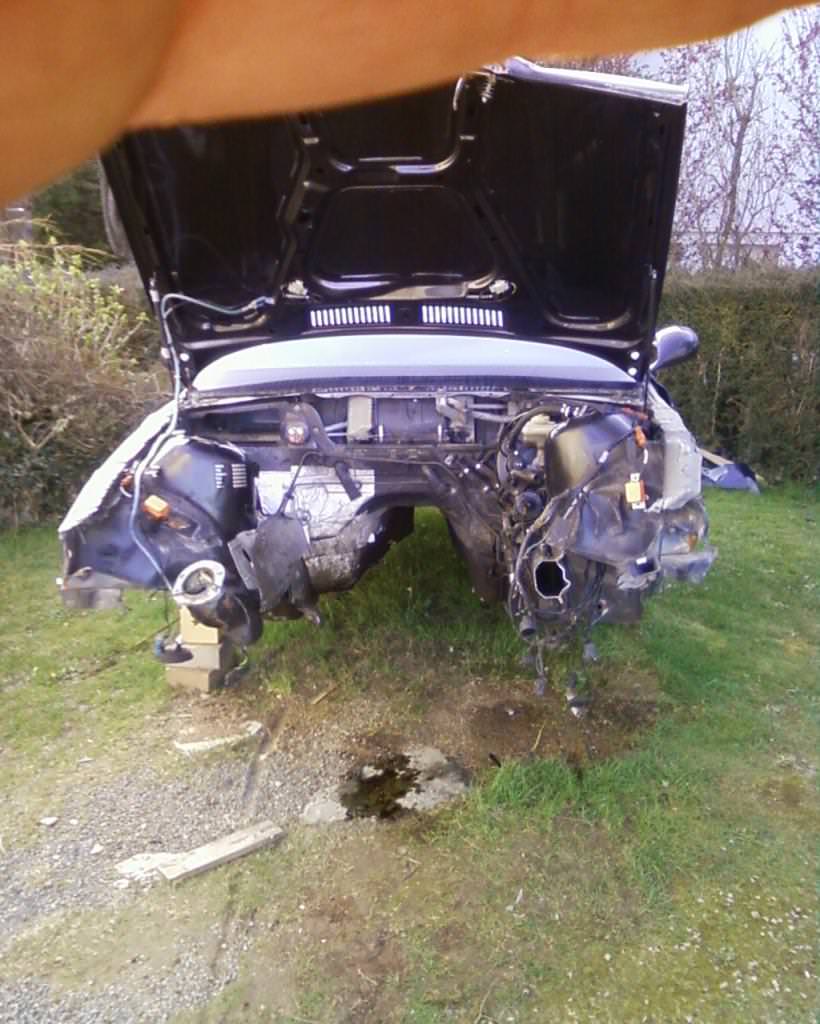

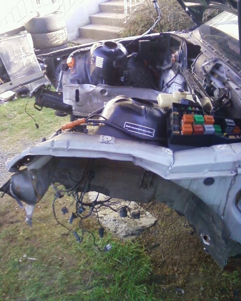

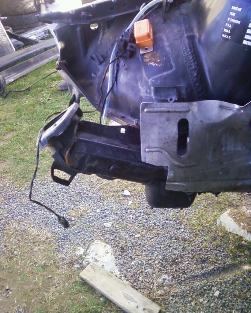

les dernieres photos de la caisse avant déstruction :-(
comme on peu voir,les longerons ont morflés:
post-9963-0-32907400-1426962278_thumb.jppost-9963-0-69796200-1426962294_thumb.jp
post-9963-0-25446800-1426962305_thumb.jp

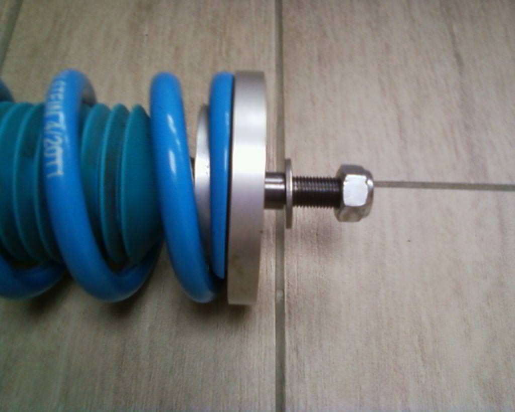

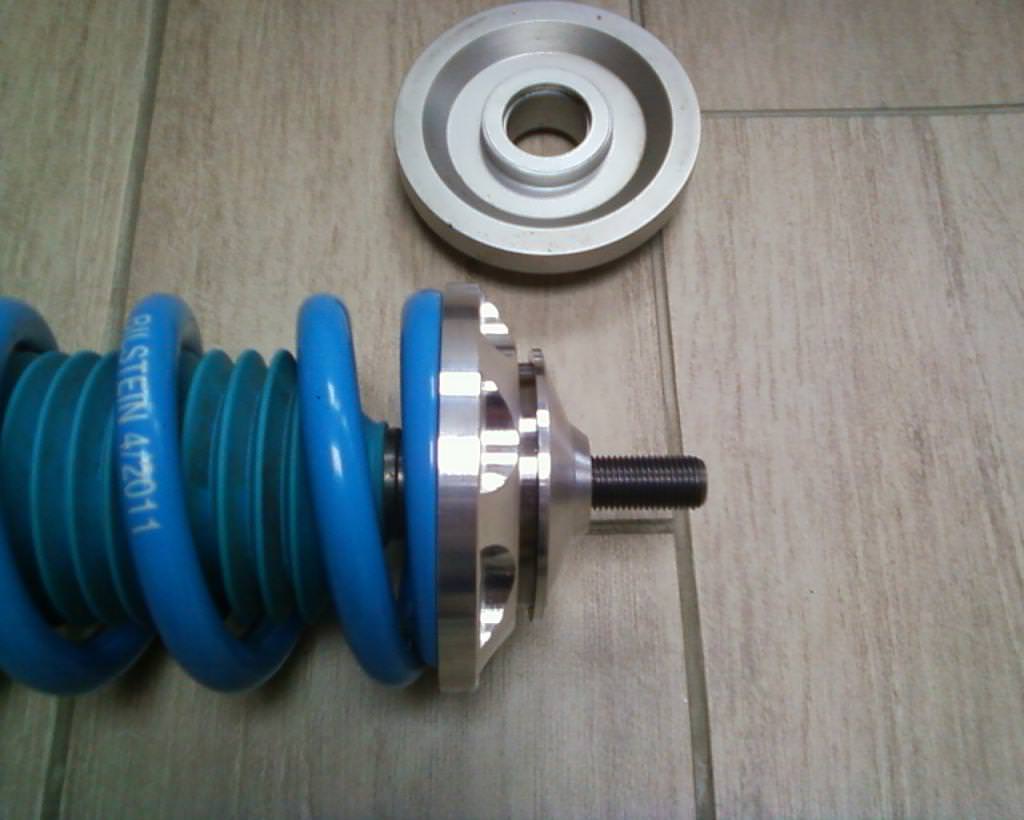

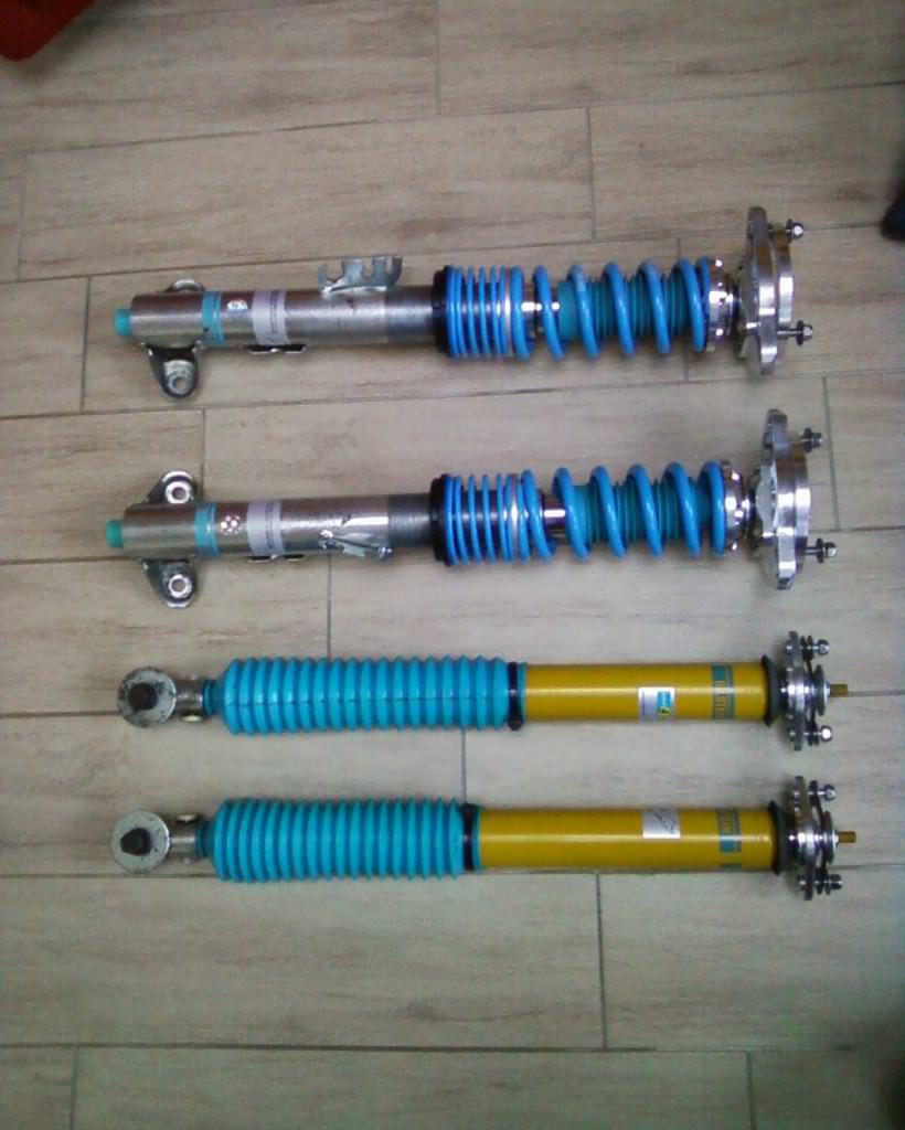

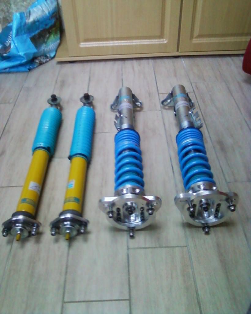

montage des sous ensembles amortisseurs, pour vérifier la concordance des pièces commandés.
les chapeaux de ressort sur roulement s'adapte parfaitement sur les PSS9 ainsi que les crapotines réglable.
pss9 à l'origine:
post-9963-0-51458400-1427099572_thumb.jp
pss9 modifié:
post-9963-0-77384600-1427099617_thumb.jp
montage des sous ensembles:
post-9963-0-38496600-1427099671_thumb.jppost-9963-0-01051900-1427099731_thumb.jp

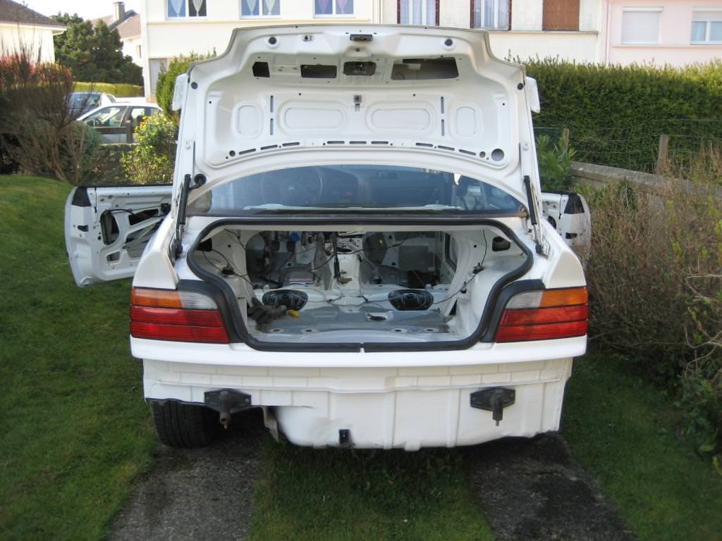

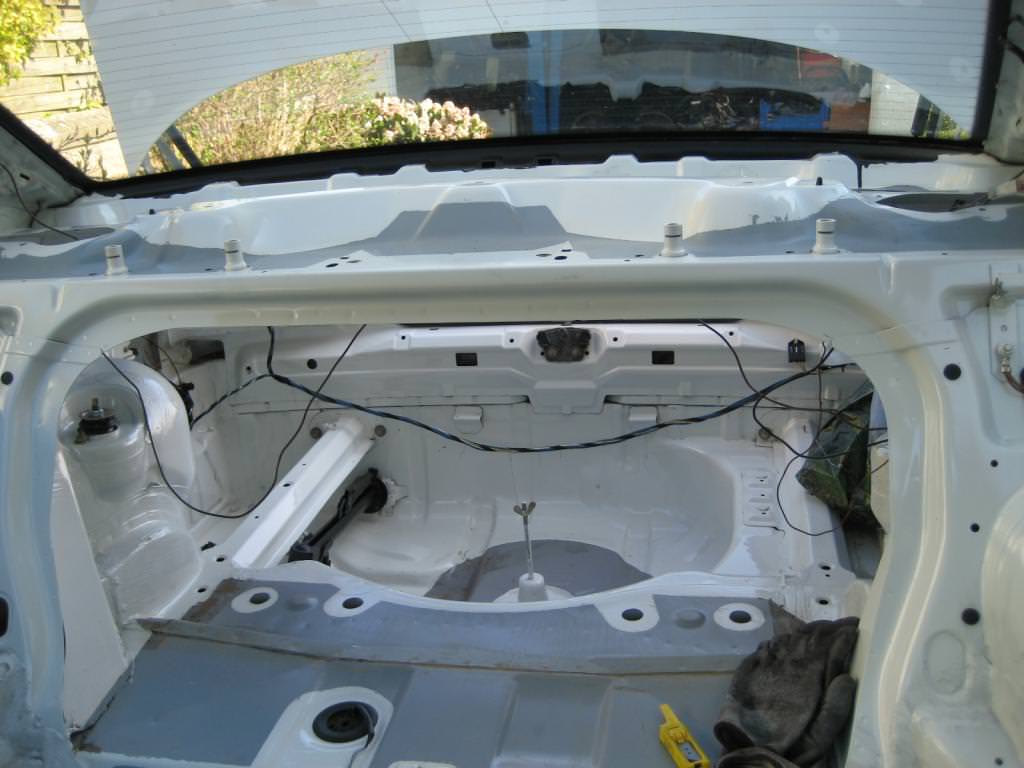

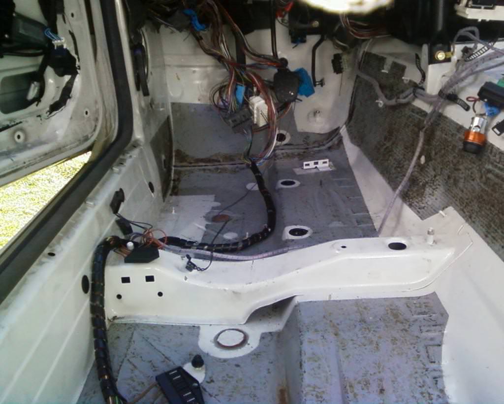

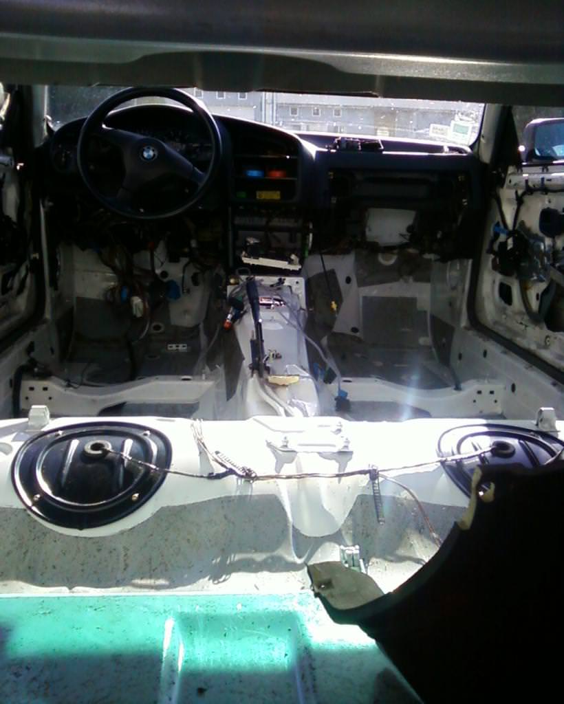

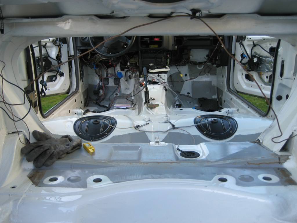

un peu de nouveau cette semaine.

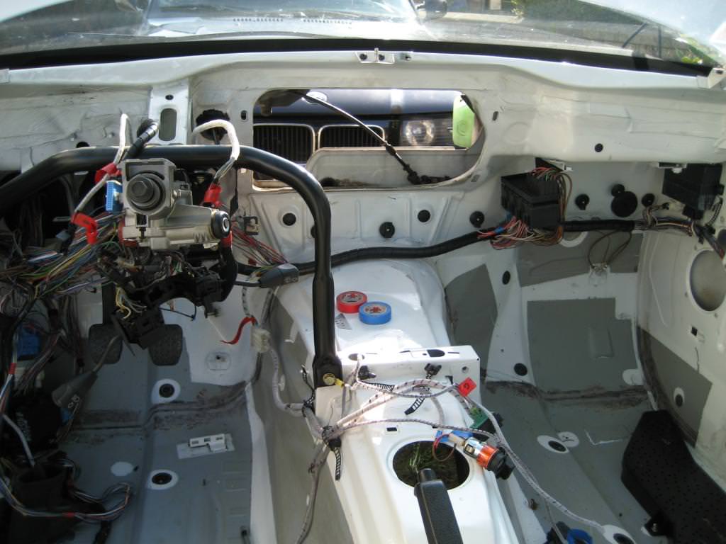

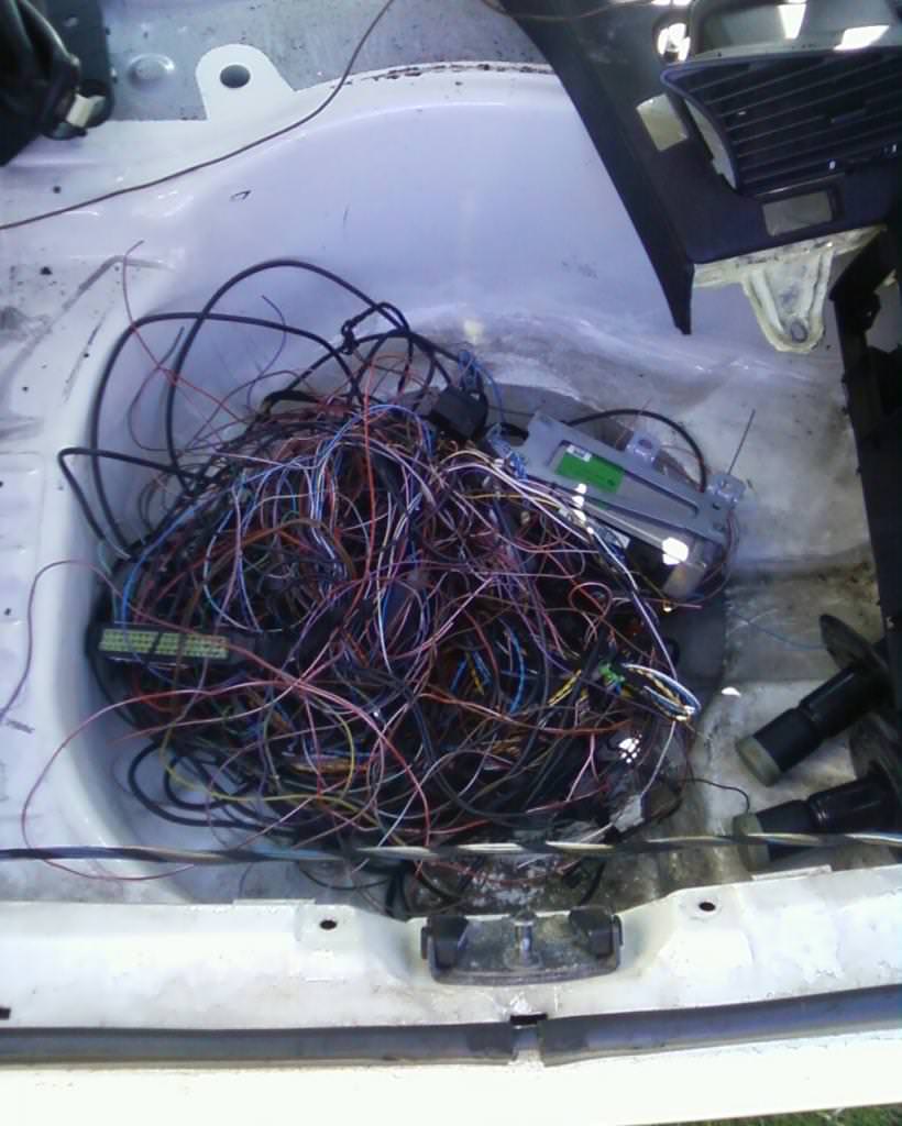

début d'allègement du faisceau habitacle,avec suppression de l'ABS,les ampoules inutiles,tout le système hifi...etc et suite et fin du vidage intérieur en commençant par les isolants phonique et les plaques de goudrons.
une misère à faire quand elle sont bien collé,même après 20 ans !
quelques photos de l'après midi:
ce que représente le goudron.
post-9963-0-30616500-1427385370_thumb.jp
 quelques kilo de fils en moins et c'est pas fini.
post-9963-0-14277200-1427385385_thumb.jp
une fois tout viré, mais reste le nettoyage.
post-9963-0-60089600-1427385401_thumb.jppost-9963-0-81339100-1427385417_thumb.jppost-9963-0-73202300-1427385434_thumb.jp

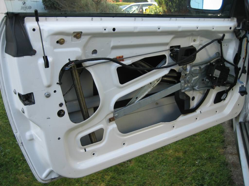

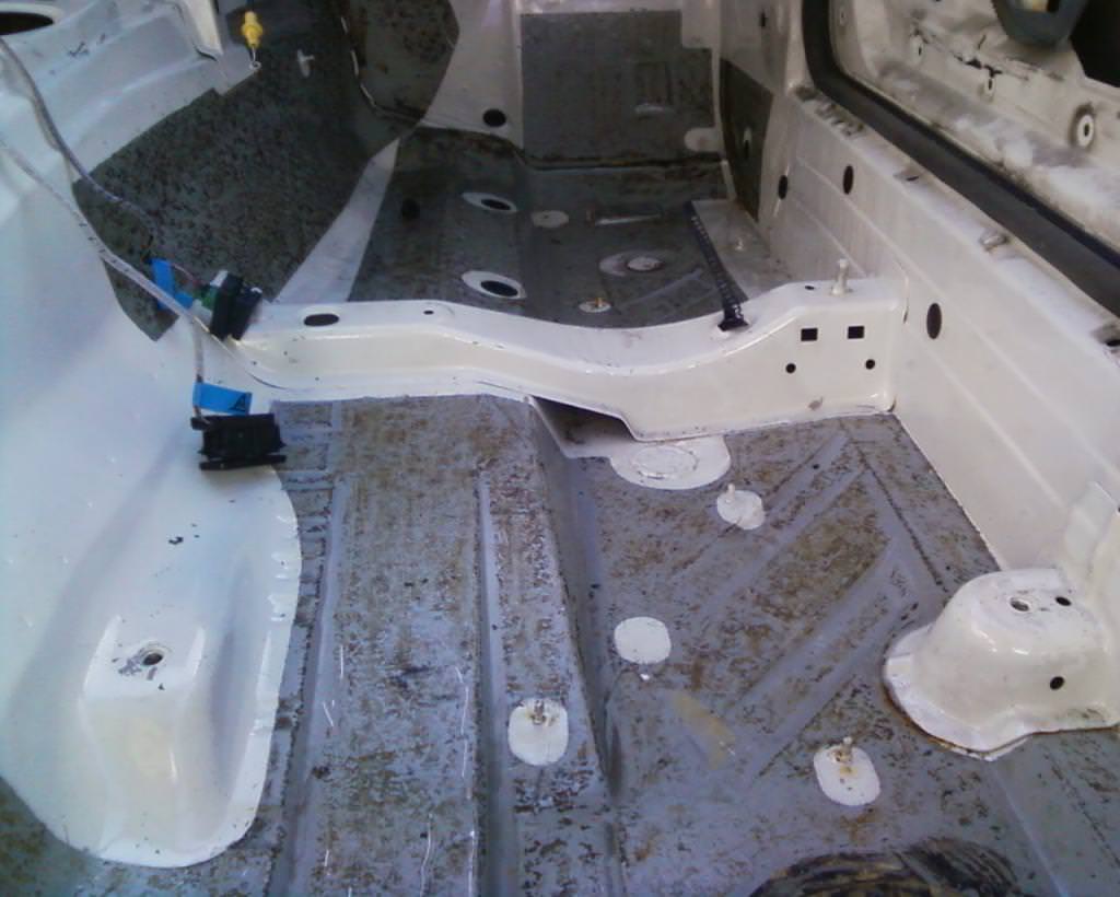

bon, après 1 semaine sans pouvoir y toucher, j'ai remis le pied dedans aujourd'hui .
 nettoyage des plaques de goudrons, des portes, de la malle AR , démontage du tableau de bord pour continuer l'allègement du faisceau et démontage du bloc chauffage complet puis décollage de l'isolant de toit.

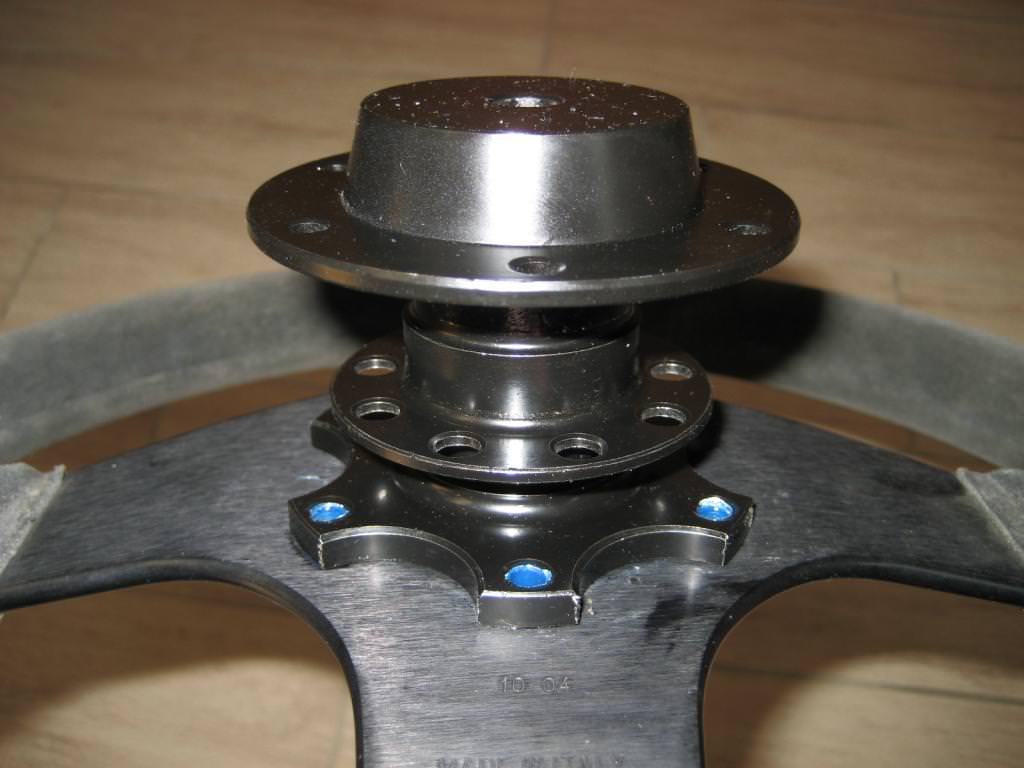

 papa Noël ai passé aussi, il ma apporté ma barre anti-rapprochement ainsi qu' un moyeu escamotable sparco :-)
je pense avoir réunie 95% du projet, mais il me reste tout de même le carter d'huile 3.2 et ca pompe,les coussinets de bielles, le volant sparco qui va bien, sans compter quelques petites bricoles qui vont venir s'ajouter :oui:

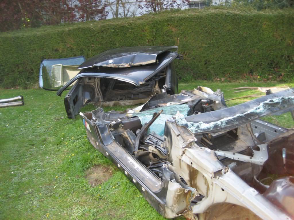

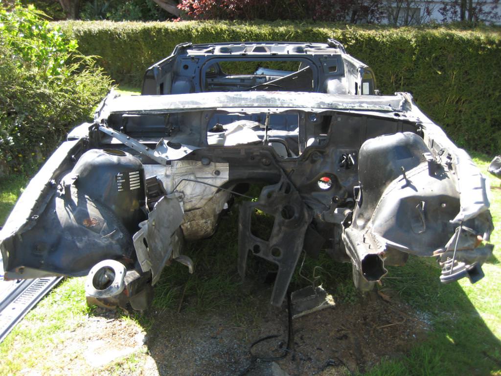

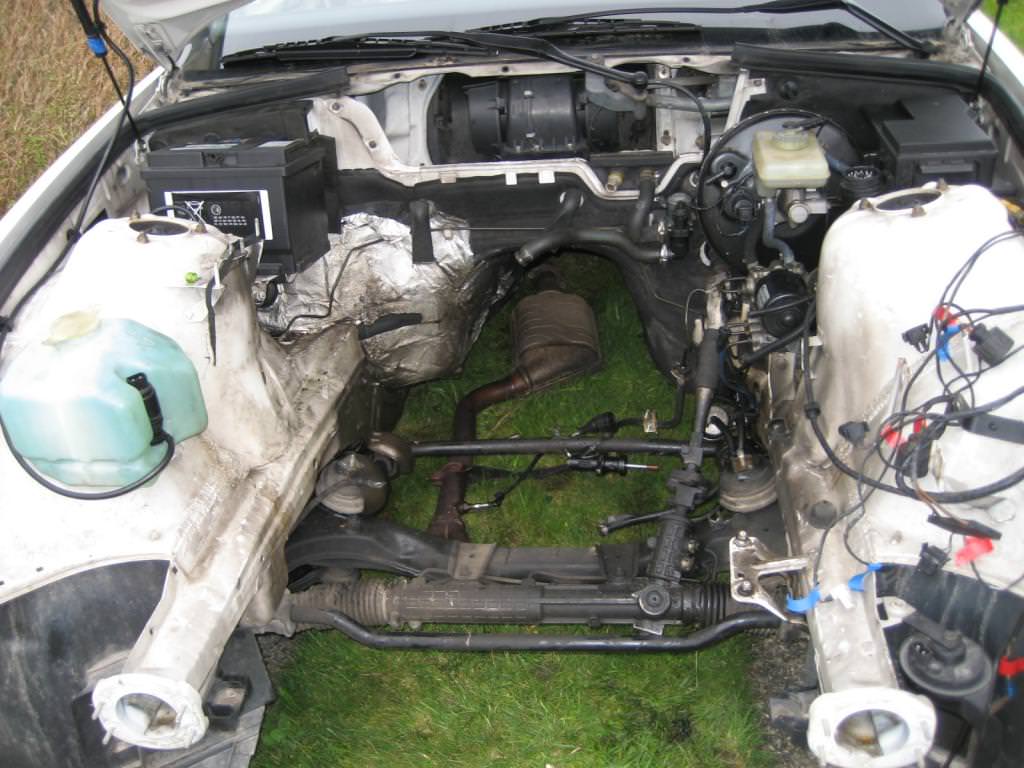

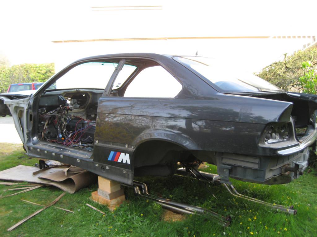

bon, le week-end dernier je me suis mis en mode bourrin  :paf:  pour l'évacuation de mon épave.
j'ai commencé par en faire une décapotable!
post-9963-0-91852400-1429175376_thumb.jppost-9963-0-68341600-1429175410_thumb.jp
puis en kit pour finir ,tout ça pour faciliter le transport direction le ferrailleur.
post-9963-0-39302000-1429175561_thumb.jp

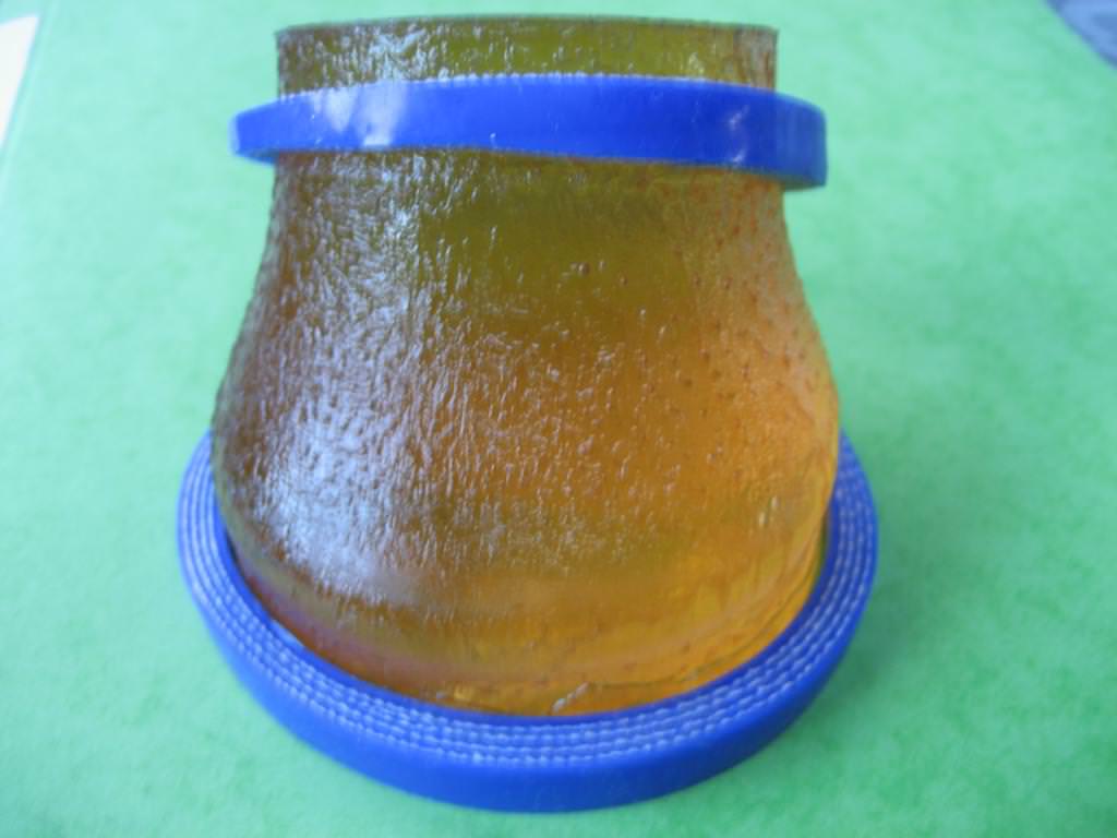

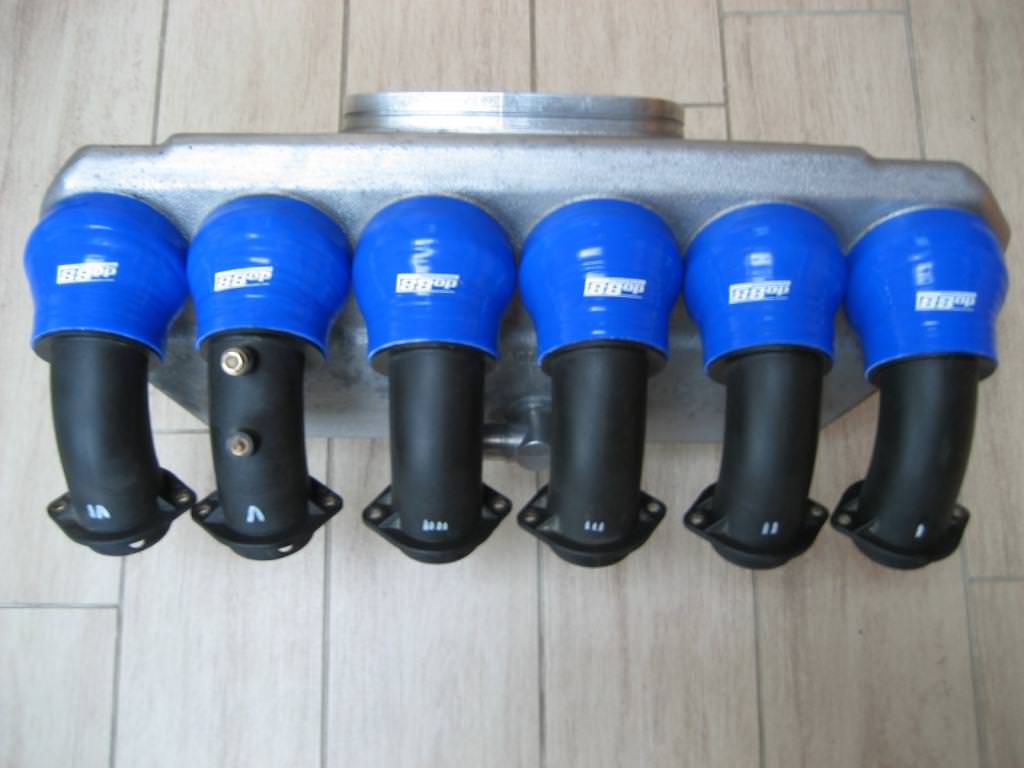

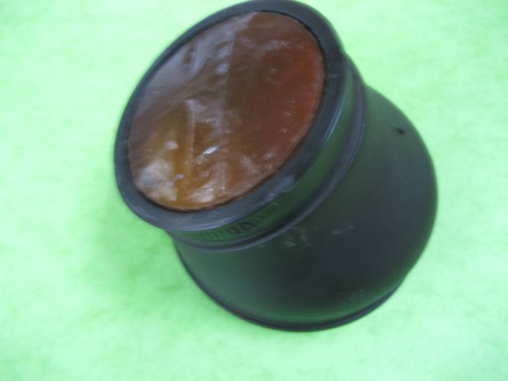

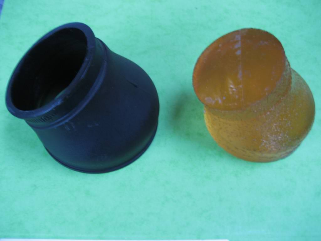

pour ceux qui seraient intéressés par des manchons d'admission en silicone de chez  do88,le montage n'est pas plug an play.
car les manchons ne sont pas coupés à la bonne dimension (en longueur) ni, tous identiques :-x.
pour récupérer se pb j'ai du fabriquer une empreinte à partir d'un manchon origine.
post-9963-0-86349800-1429176061_thumb.jppost-9963-0-56098700-1429176081_thumb.jp
puis j'ai insérerée mon empreinte dans les nouveaux manchons pour les recoupés à la bonne cote.
exemple de la matière en trop sur un manchon:
post-9963-0-21950800-1429176243_thumb.jp
et le résultat final, prémontage fait:
post-9963-0-44652700-1429176356_thumb.jp

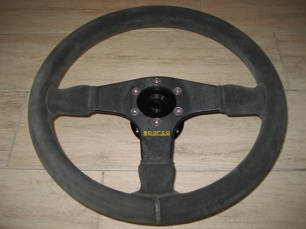

aujourd'hui, réception du volant Sparco et prémontage avec le moyeu escamotable.
le tout d'occase pour la modique somme de 140e contre 450 en neuf, une bonne affaire quoi! :oui:
post-9963-0-05440600-1429176728_thumb.jppost-9963-0-61351400-1429176749_thumb.jp

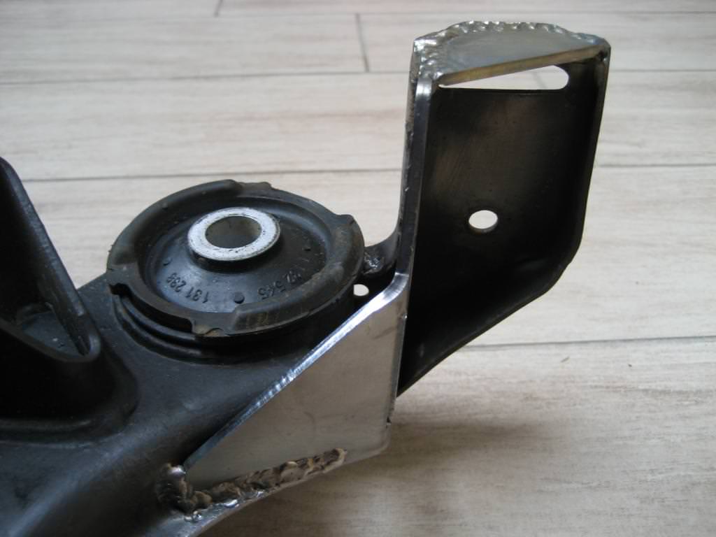

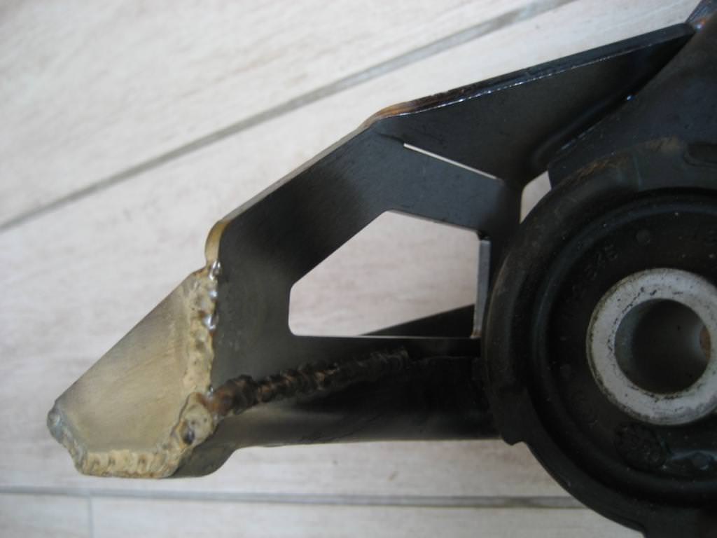

avant peinture du berceau arriere ,j'ai soudé les renforts d'encrages de la barre stab.(les renforts sont conseillés en cas de montage de barre plus grosse)
post-9963-0-43988700-1429979279_thumb.jppost-9963-0-80413100-1429979306_thumb.jppost-9963-0-33849600-1429979350_thumb.jp

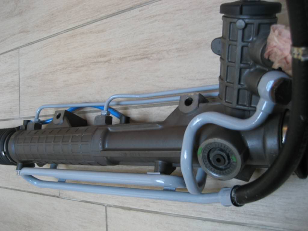

j'ai fait une petite réfection de la crémaillère( décapage du circuit de refroidissement et mise en peinture,réglage du jeu entre dents et chgt des joints et soufflets)
si vous avait du jeu sur votre boitier de direction,vous pouvez agir sur l'écrou avec la petite marque verte( voir photo)
post-9963-0-95315900-1429979909_thumb.jp

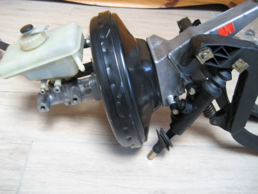

nettoyage de l'ensemble hydraulique(bocal,mastervac et maitre cylindre)
chgt de l'émetteur d'embrayage et obstruction des orifices d'ABS sur le bocal.
post-9963-0-28709300-1429980227_thumb.jp
