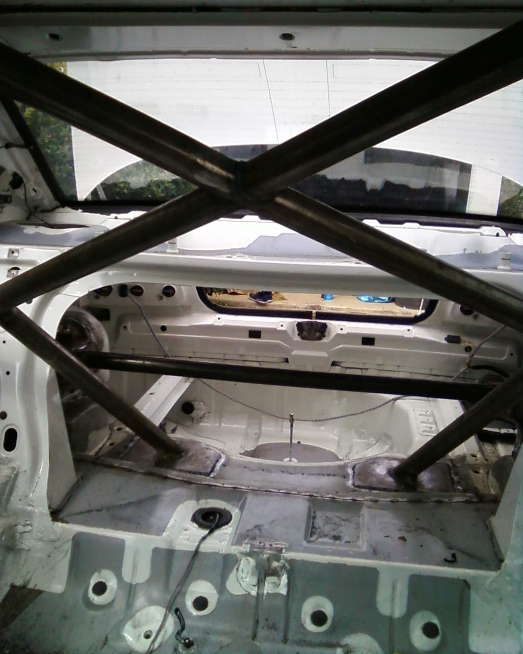

:nickel6:
Perso,je souderai une barre en sup entre les 2 pieds d'arceau Ar pour attacher les Harnais....en respectant l'angle règlementaire. Bien plus sécurisant en cas de gros crash et + facile a revendre ,si besoin, a quelqu'un qui fait de la course....
:nickel6:
merci pour l'info! :wink:
tu peux me montrer, ce que cela donne en photo ou plan?
après la conception ar comme tout le reste de l'auto,est perso car je ne souhaite pas la revendre dans avenir proche comme lointain.
mais je prends tout conseil et avis avec grand intéret .

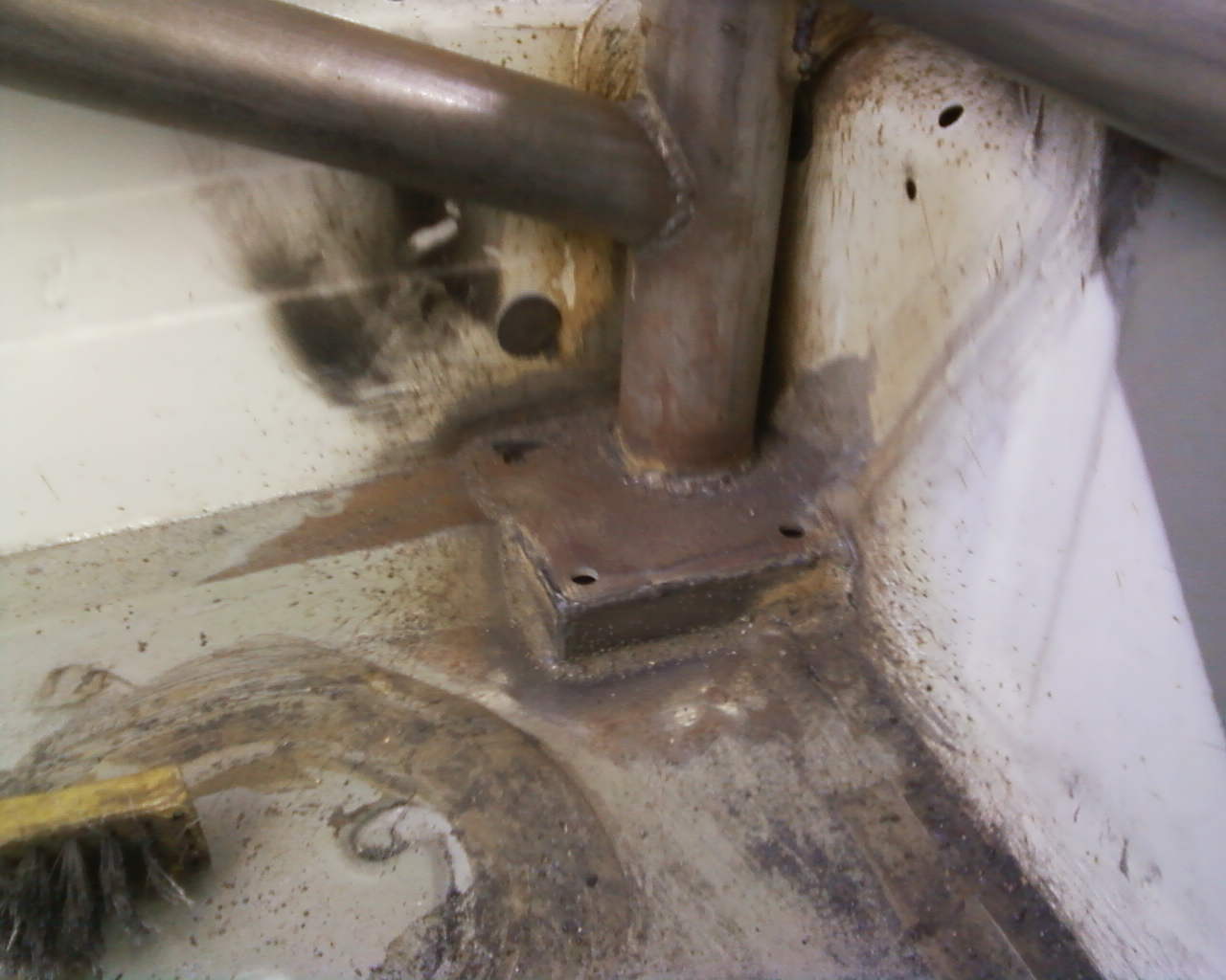

besoin d'avis!
est ce que je dois rajouter des liaisons entre la barre anti-rapprochement et les appuis d'encrages de pont?
si oui,de quelle manière?
merci :)
en image,la ou j'en suis actuellement :
post-9963-0-47505600-1434818733_thumb.jp
Salut, beau boulot ! les soudure sont propre !
Moi j'aurais rajouté des liaison, à chaque exterminer de la BAR et qui viennent ce fixer sur les tubes d'ancrage , en V je ne sais pas si tu voit ce que je veux dire.
Petite question à tu réussi a souder tout le tour des tubes au niveau des croix de portes et du toit ?
merci!
oui, je vois ce que tu veux dire et c'est bien l'idée qui me venait à l'esprit.
non, je n'ai pas réussi à souder certain tubes au complet ,notamment ,2 au niveau du toit à l'avant et 2 autres au niveau des charnières de portes,car la torche est trop grosse pour passer convenablement (il manque entre 5 et 10 mm :twisted: )
il est évidant que pour une homologation,ça ne passe pas pour cette raison tout comme le nombre de tubes(il manque une croix pour l'arche principale et une pour le toit)
mais comme dit plus haut,le projet reste perso et je ne souhaite pas non plus l'homologuer .
pour une utilisation piste ça me parait déjà pas mal.

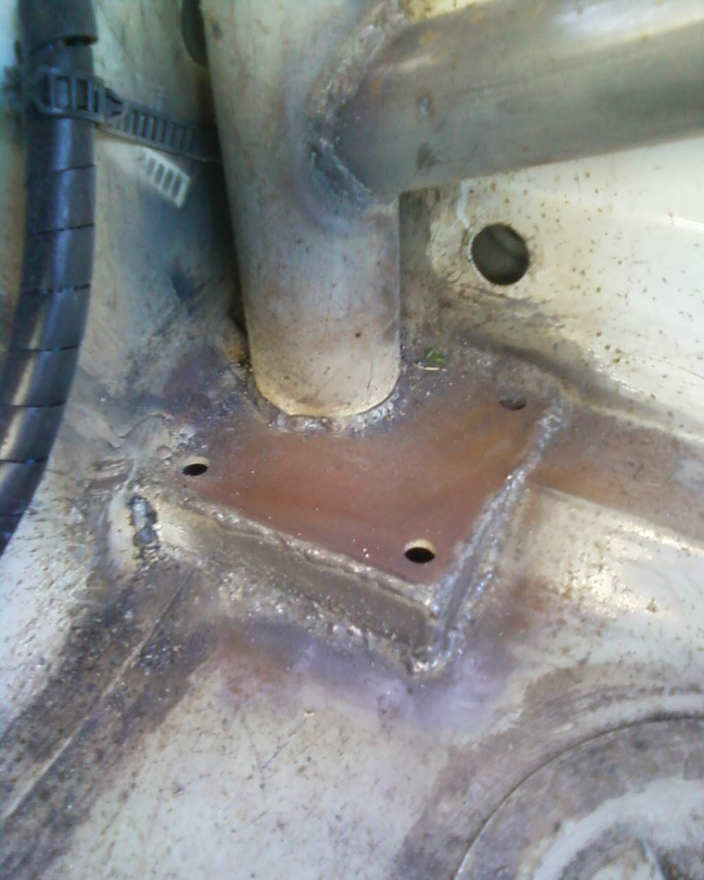

petite heure à perdre ce matin avant le boulot,j'ai fini l'appui de l'arc principal.
j'en vois enfin le bout!

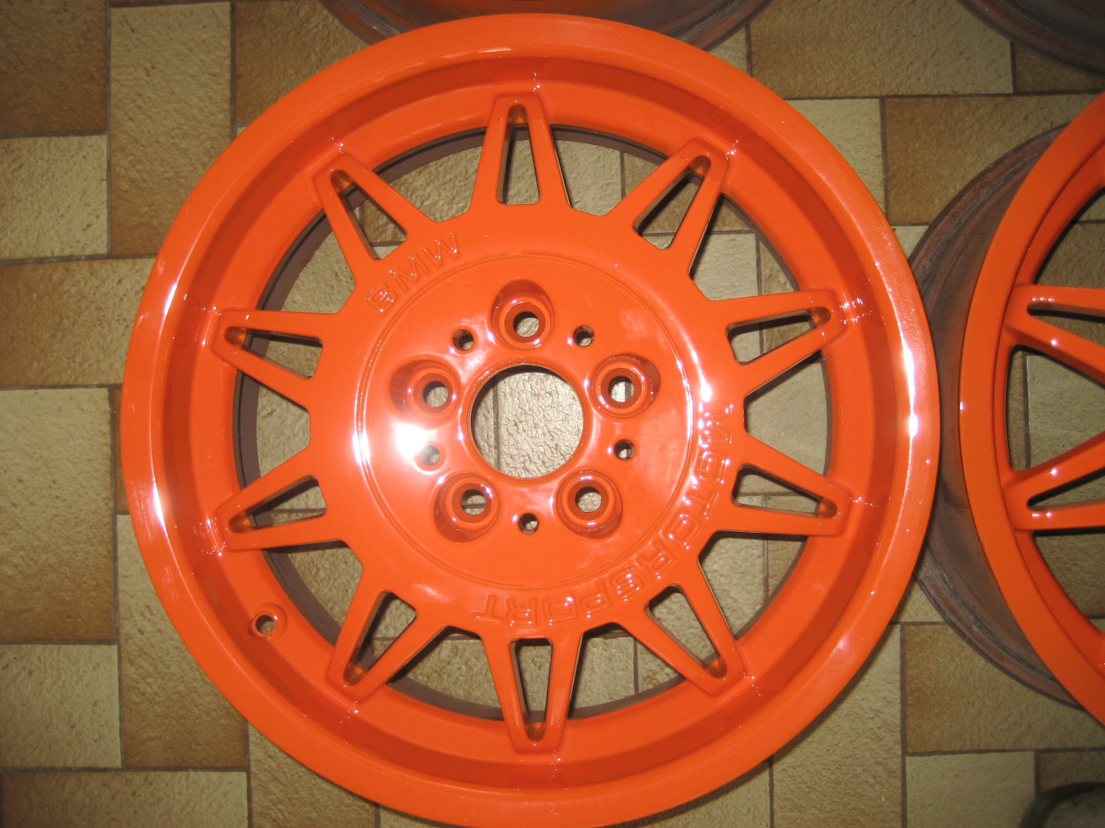

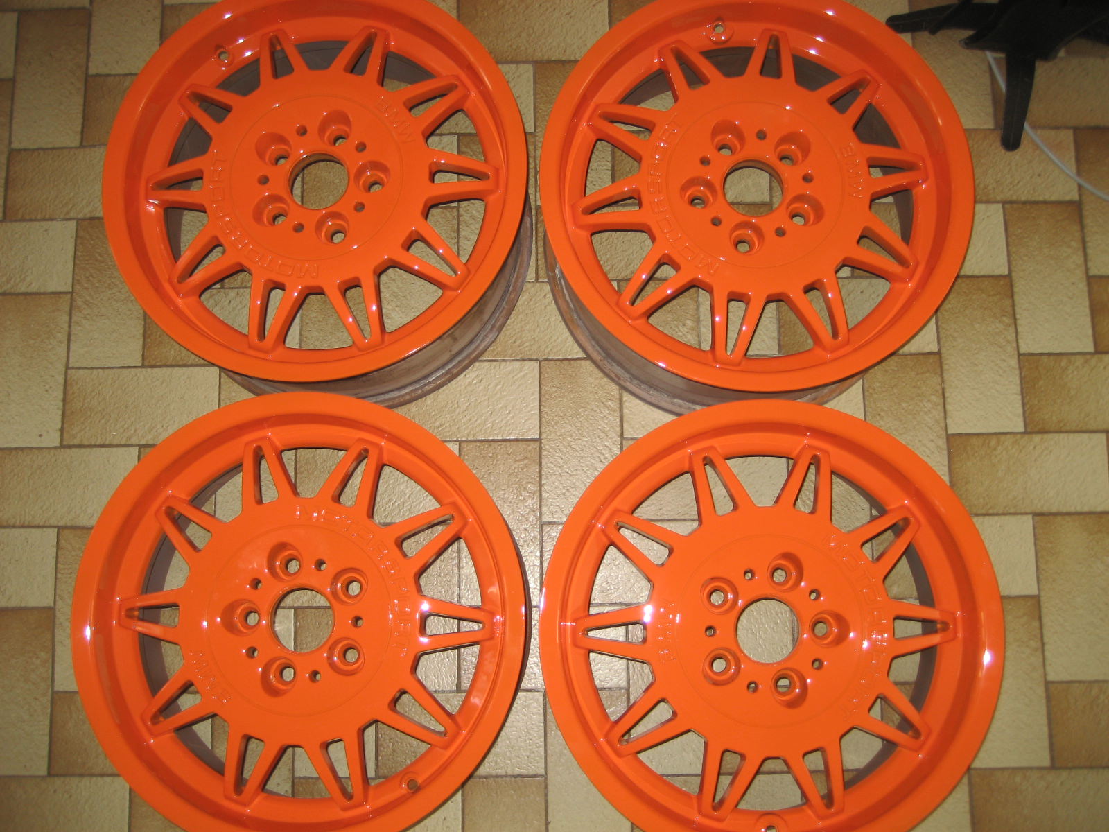

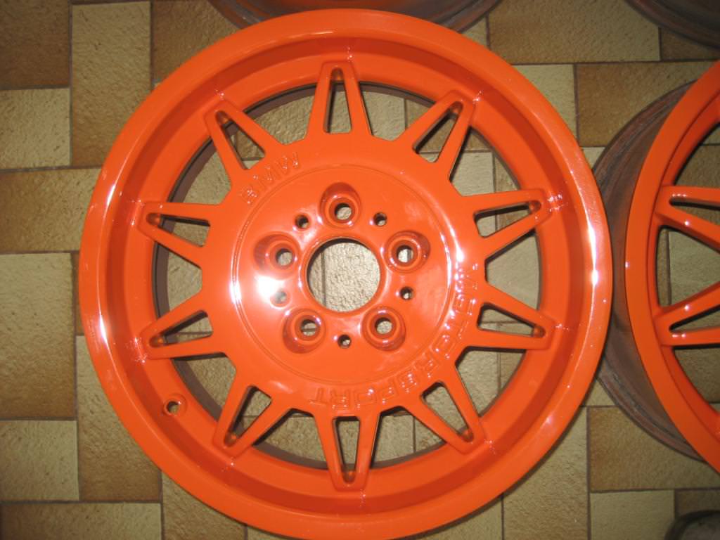

petite peinture pour mes 4 jantes cette semaine :)
post-9963-0-26680700-1435402695_thumb.jppost-9963-0-63998500-1435402771_thumb.jp
sympa pour une pistarde  :nickel8:
c'est peut être la photo qui fait ça,mais j'aurais fait un orange plus vif sans tomber dans le fluo évidement.
bien sur,cela reste que mon opinion.
nikel la couleur des jantes, ca va claquer
