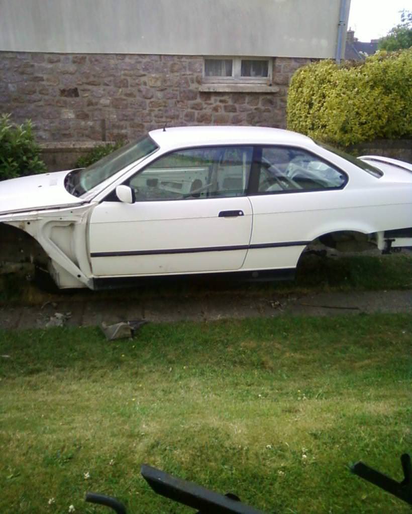

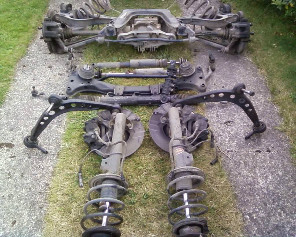

pas grand chose de nouveau cette semaine.
mais j'ai pris le temps quand même de désossée la caisse pour la déblaxoner par la suite et la soudée comme prévu.
me reste encore le réservoir à descendre et deux ,trois bricoles.
j'en ai chier tout seul, à sortir le train ar en un seul bloc sans pont! :sdc:

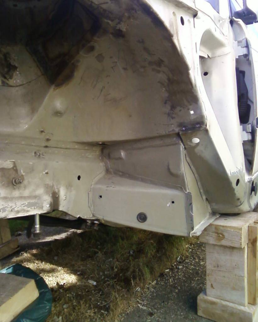

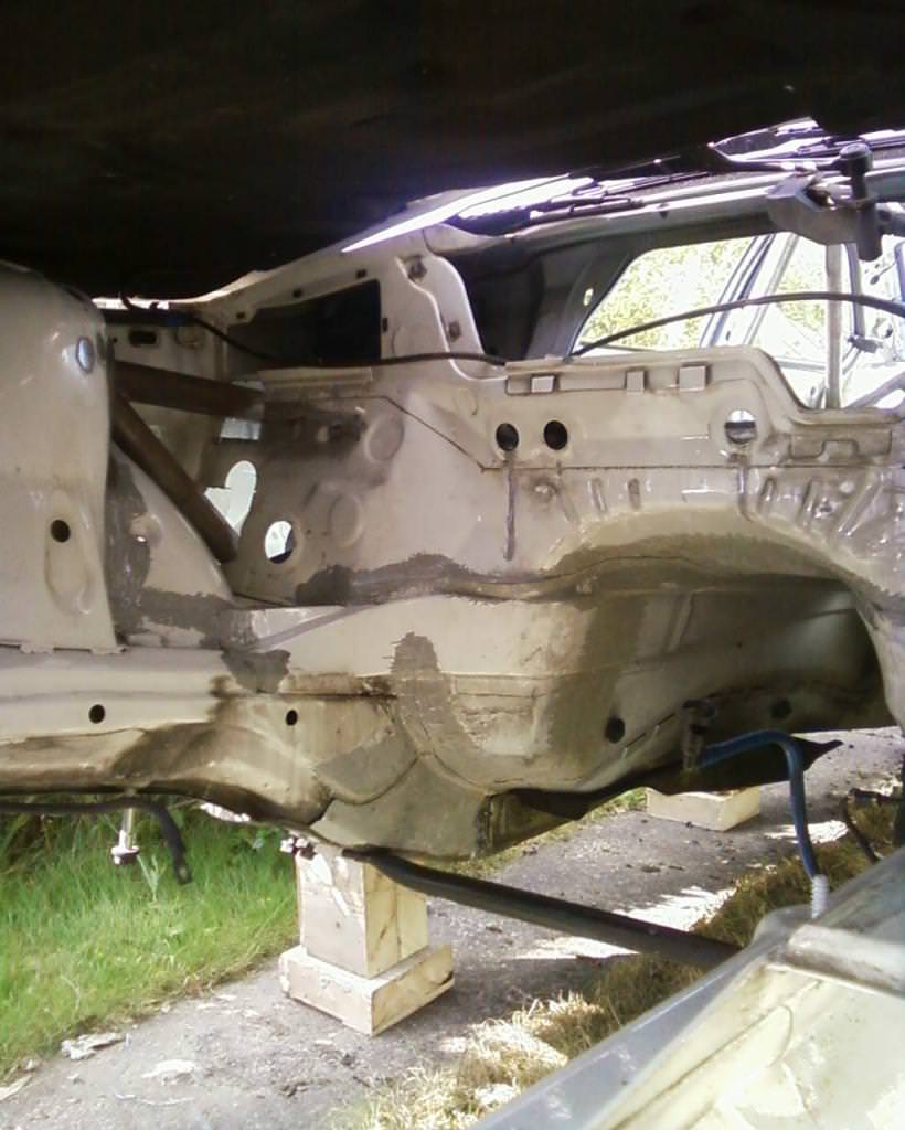

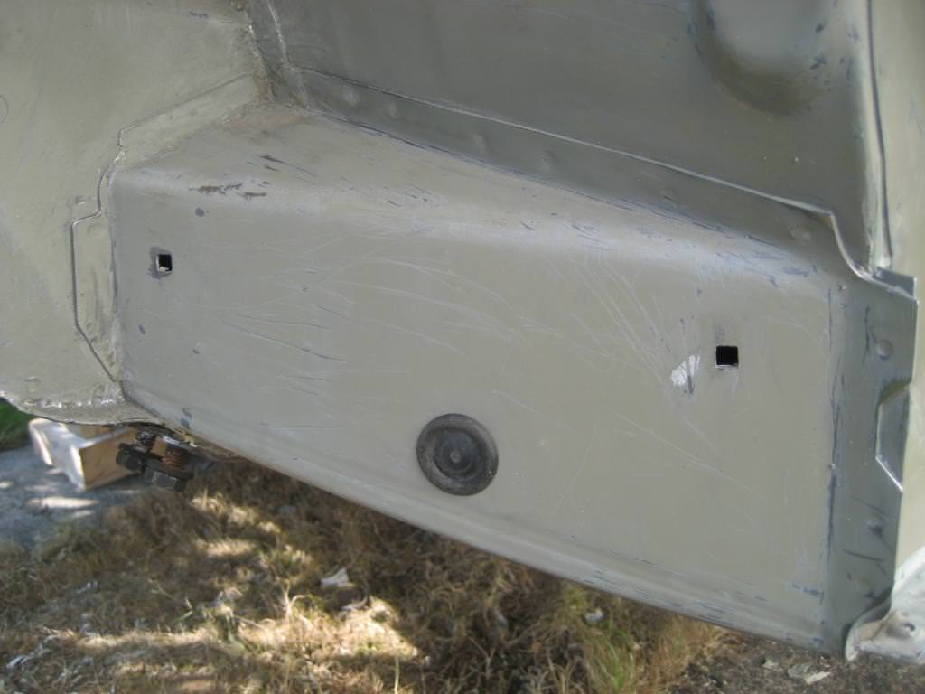

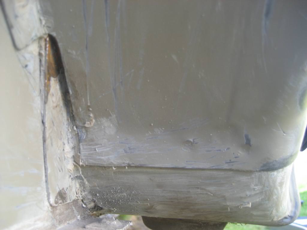

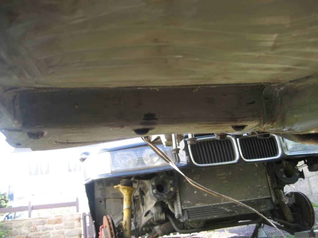

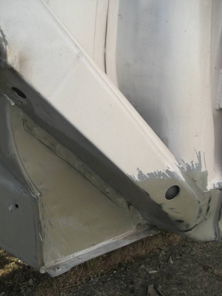

quelques photos du déblaxonnage effectué aujourd'hui avant passage à la grosse brosse sur meuleuse.
il y en à partout, et certain endroits sont bien bourrés ,tellement qu' après avoir désossé 3 caisses de coupé,je me suis rendu compte que les zones sujettes à la corrosion sont toujours les memes! :-?
toutes les zones de corrosion sont dues à ce fameux blaxonne, qui obstrue les orifices d'écoulement d'eau.
notamment, dans le bas des ailes,à l'avant du plancher en bas des passage de roues et dans les bas de caisses.
je posterai demain les fameuses zones, et les orifices concernés pour ceux que ça intéresse.

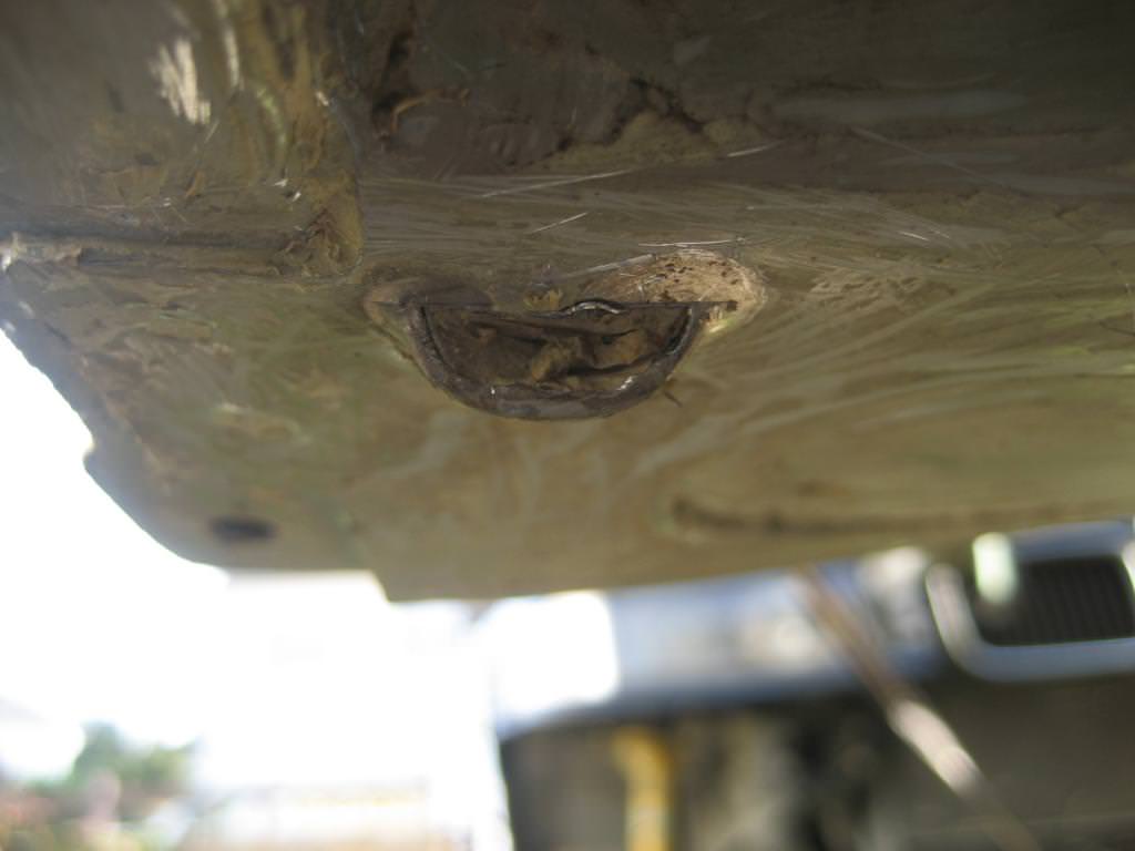

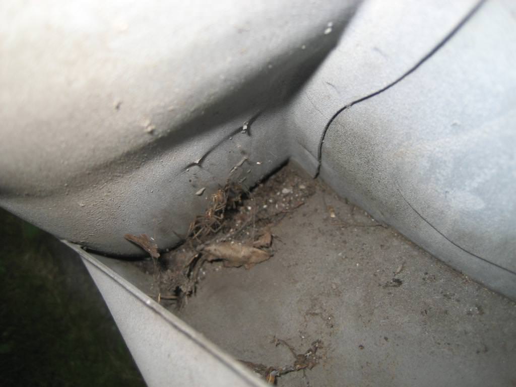

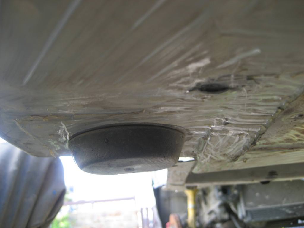

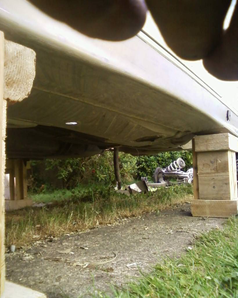

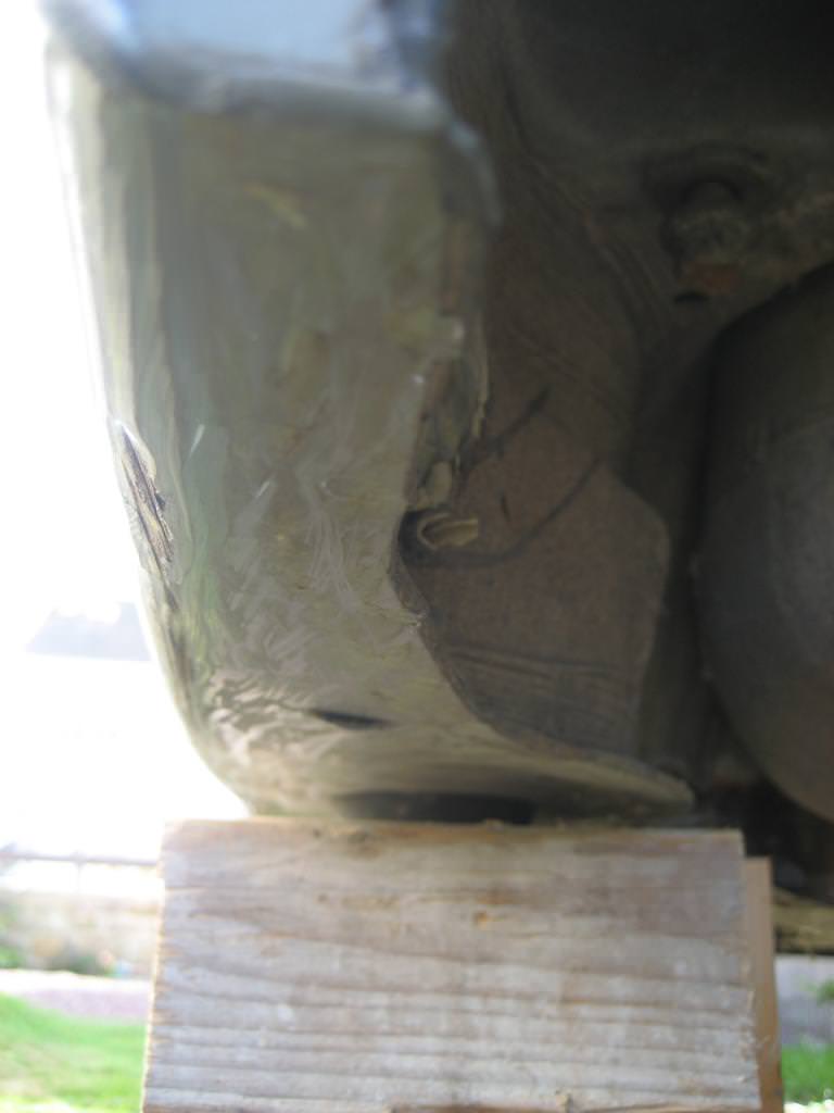

voici les zones de corrosions concernées :
post-9963-0-75978400-1436378376_thumb.jppost-9963-0-82843000-1436378490_thumb.jppost-9963-0-95916100-1436378513_thumb.jp
post-9963-0-39089300-1436378424_thumb.jp
post-9963-0-65795600-1436378459_thumb.jp
post-9963-0-24159500-1436378542_thumb.jp
post-9963-0-76166100-1436378561_thumb.jp
post-9963-0-71991000-1436378577_thumb.jp

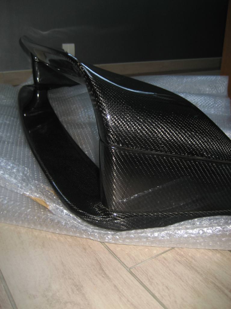

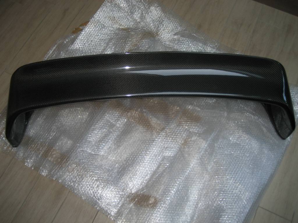

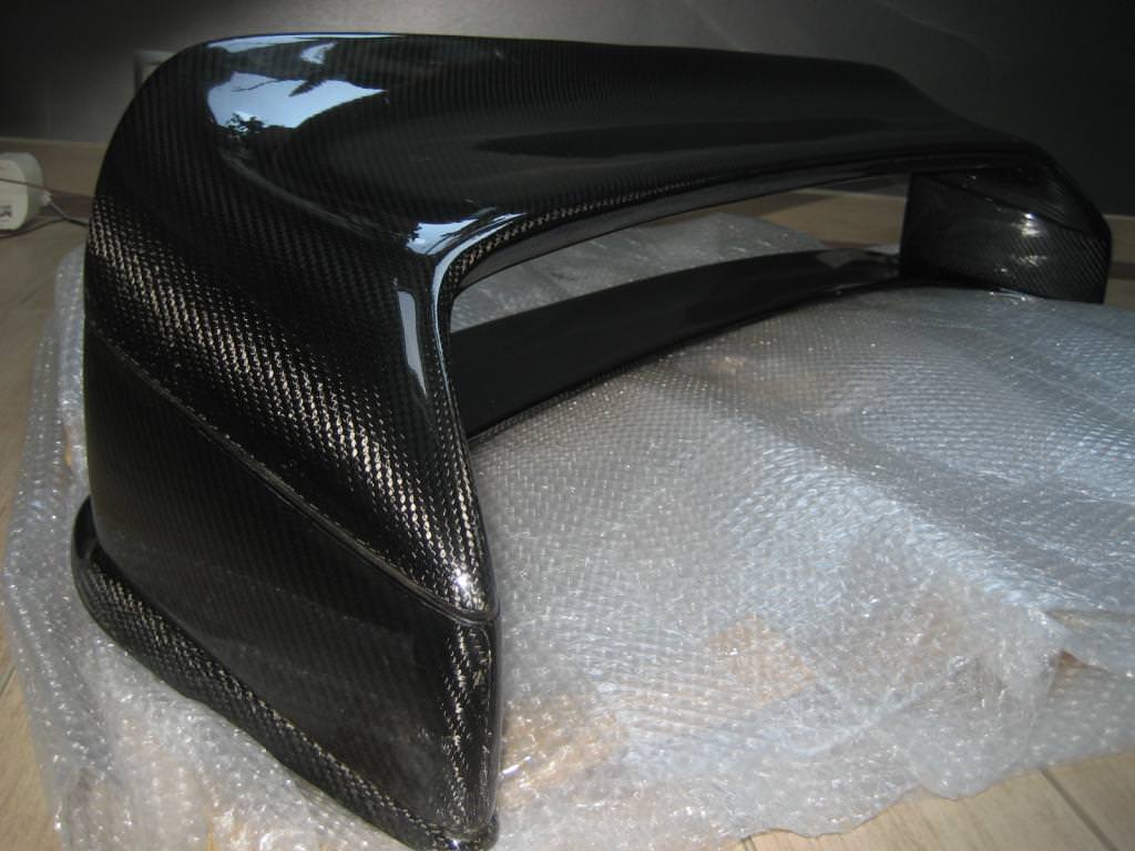

gros colis aujourd'hui,ou je remercie Mike-Er au passage pour cette transaction :nickel8:
post-9963-0-43455800-1436378899_thumb.jppost-9963-0-10856900-1436378919_thumb.jppost-9963-0-22335500-1436378939_thumb.jp
Belle pieces !
Tellement beau que ça serai domage de le peindre. Tu aurais du m'appeler pour que je vienne t'aider à promener le train arrière tu sais que je suis pas loin.

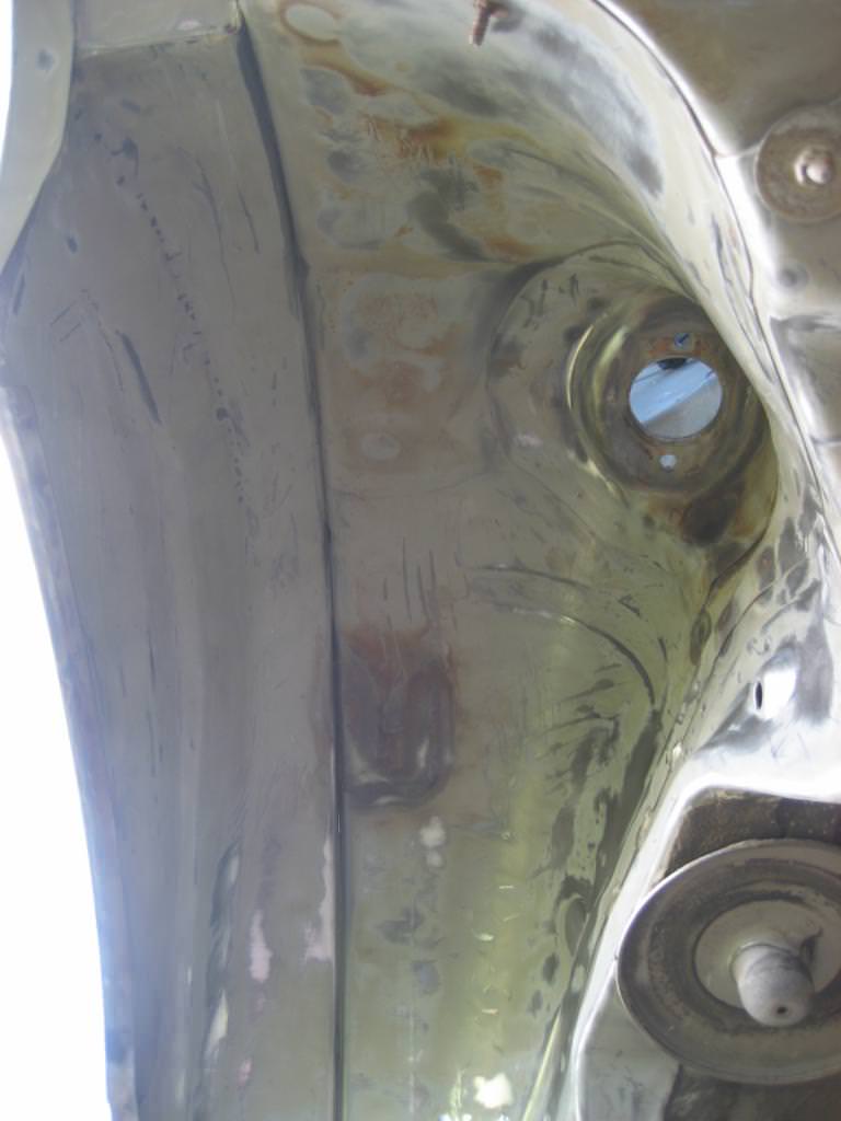

déjà 20h de passé sur le déblaxonnage, et seulement 1/3 de fait!

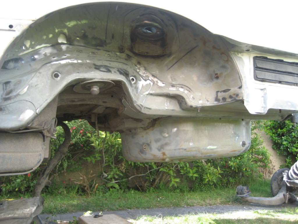

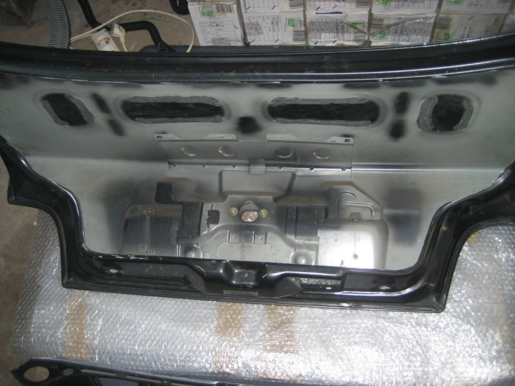

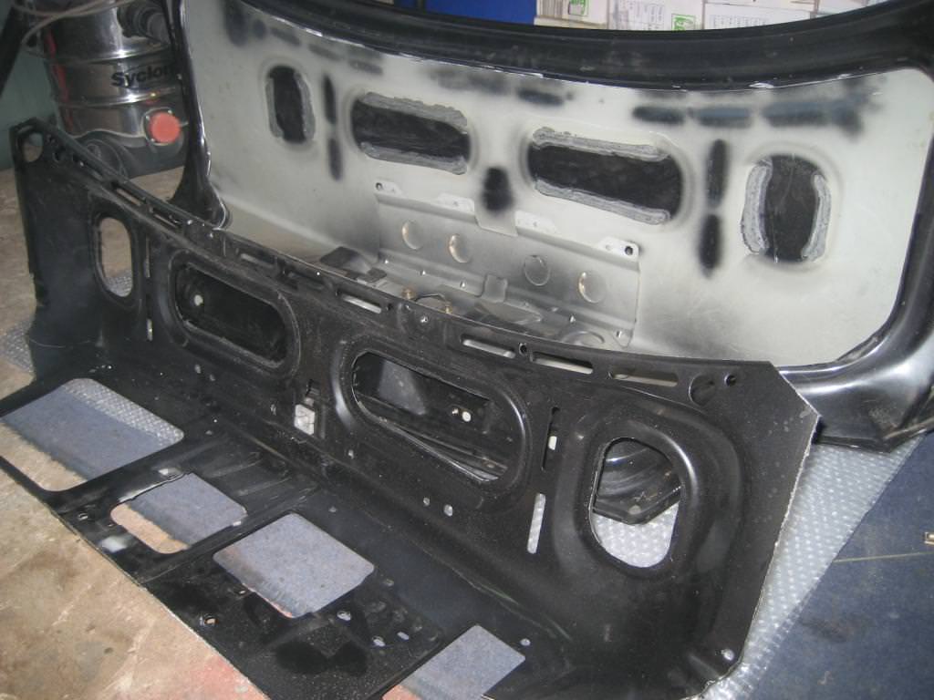

après 4h sur un passage de roue AR, voici le résultat:
post-9963-0-66299700-1436953477_thumb.jppost-9963-0-93799000-1436953498_thumb.jp
comment gagner 2.2 kg sur la malle ar d'origine :) ?
