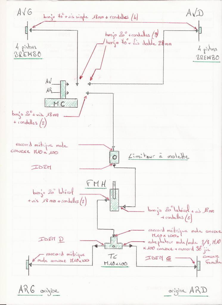

MONTAGE circuit de freinage en full avia avec frein à main hydro et sans ABS:
nota: suivant votre type d'étrier ou FMH,limiteur choisi, vous aurez peut etre besoin de changer les types de raccords.
pour ma part, j'ai tout pris en M10 x 100.
petit schéma vite fait de la marche à suivre

voilà, ci sa peut aider :-D

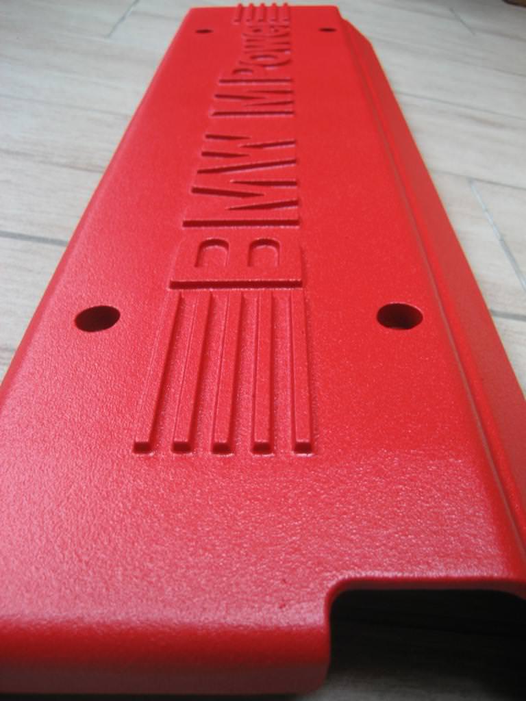

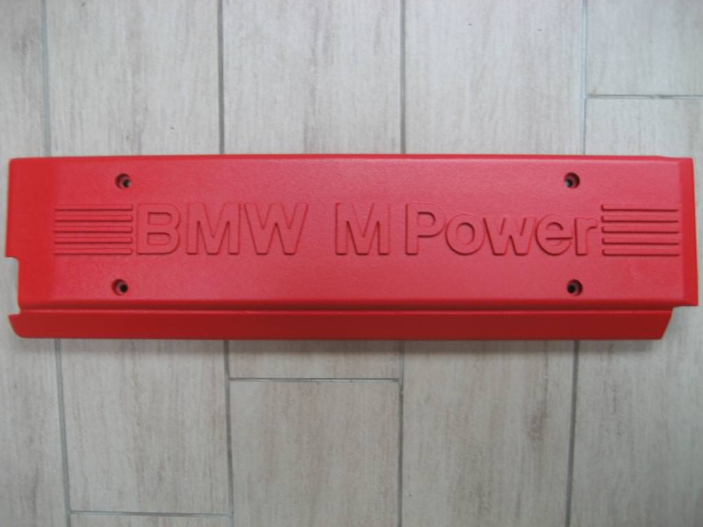

temps pourri aujourd'hui :-x , donc peinture !
post-9963-0-41716000-1437761221_thumb.jppost-9963-0-79554300-1437761244_thumb.jppost-9963-0-07137600-1437761272_thumb.jppost-9963-0-91776400-1437761357_thumb.jp
tout rouge !!! tu as utilisés quoi comme peinture ? une effet granulée ou une normale ?
une peinture grainée qui tient jusqu'à 180°
et oui du rouge, il est vrai que pour les puristes du modele origine, ça choque.
mais bon, une touche de couleur pour une pistarde dans un compartiment moteur full black, ça change un peu.
oki il m'en reste un peu je pense faire pareil que toi mais en noir. Chacun ses gouts ;) en tout cas comme d'hab beau boulot.

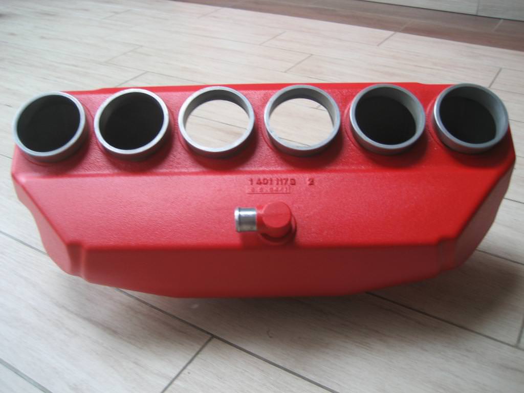

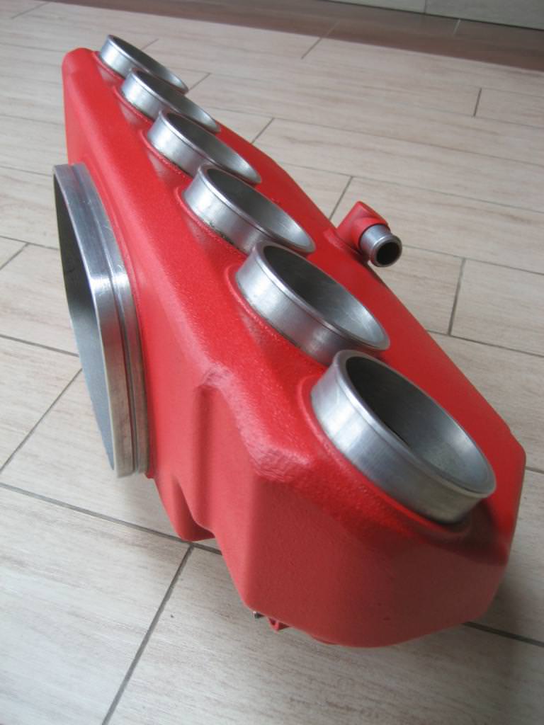

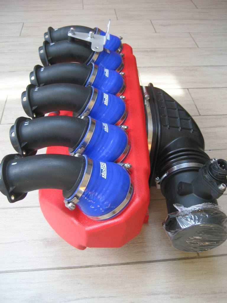

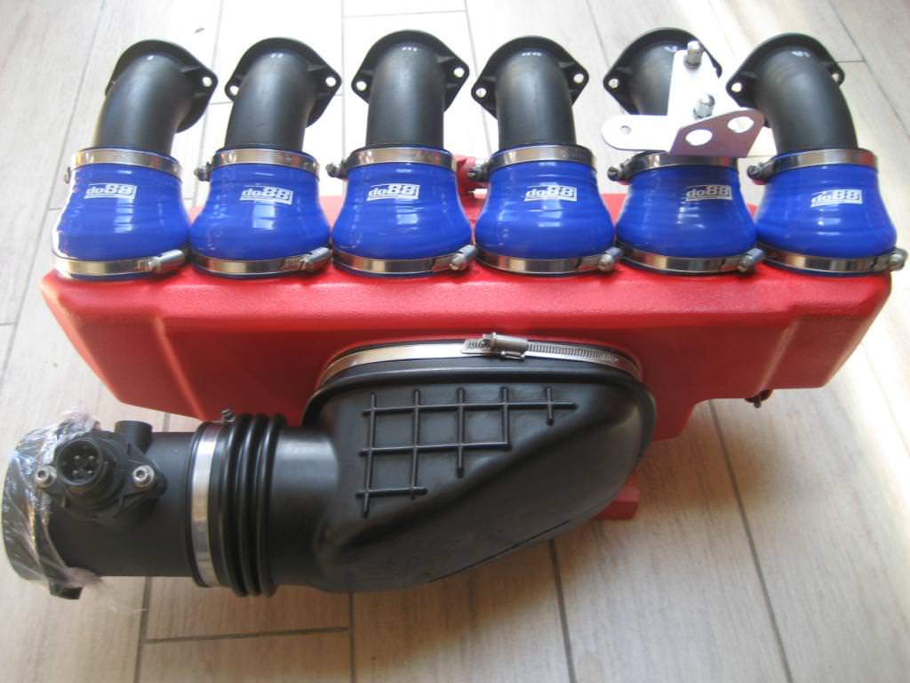

remontage de l'ensemble admission, c'est beau quand c'est neuf :)
et gros gain de poids! support de cable accélérateur alu home made :nickel4:

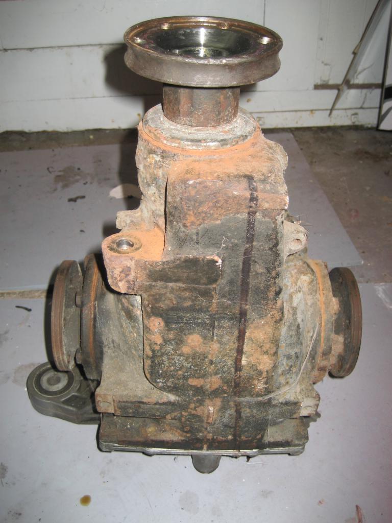

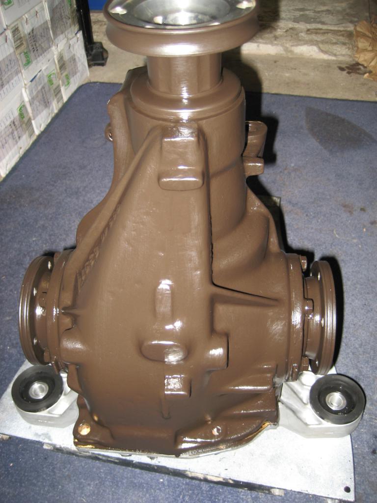

pas grand chose en ce moment :-( .
juste la révision et la prépa de mon pont, soit chgt de tout les roulements et joints, ainsi que le montage d'un couple 3.63 et autobloc à 40%
voir tuto en cours:
  • 4 semaines plus tard...
c'est bon! :)
le pont est pret à etre monter et à rouler pour des milliers de km .
avant:post-9963-0-23765800-1440505063_thumb.jp aprés:post-9963-0-83535000-1440505115_thumb.jp

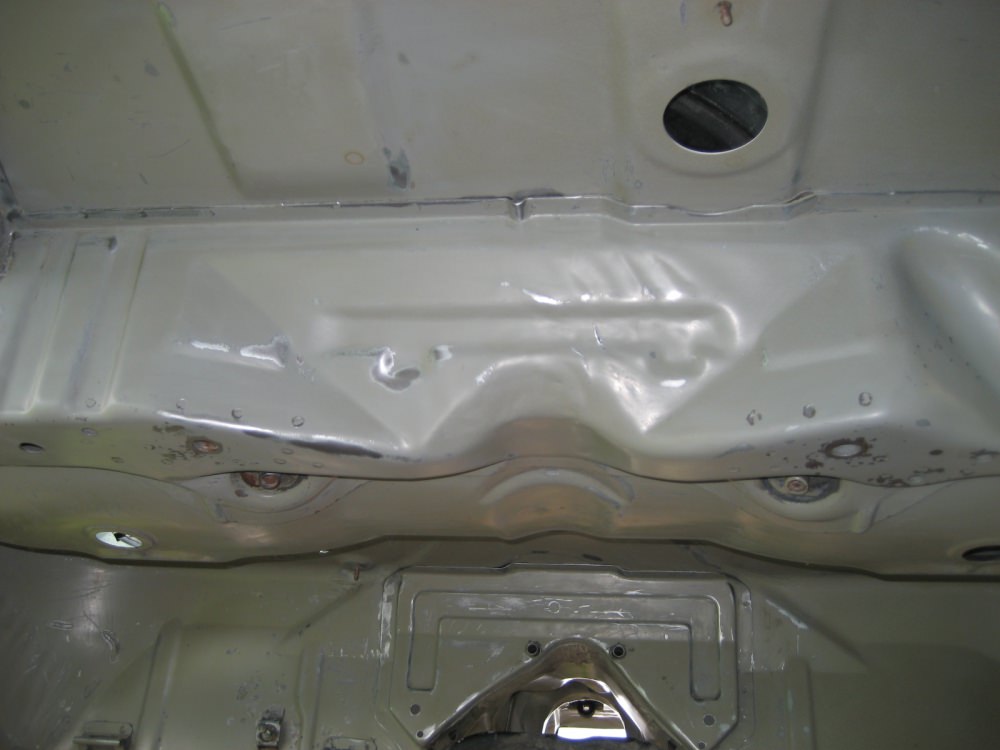

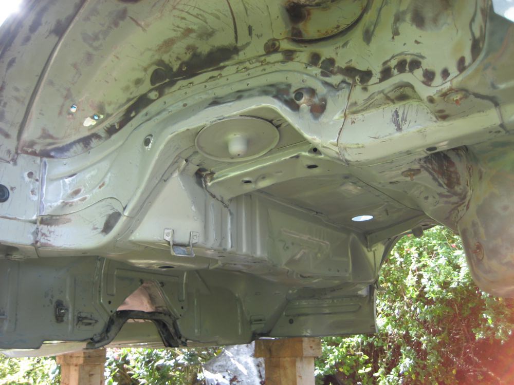

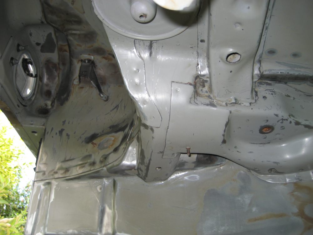

un peu de news sur la carrosserie.
après de multiples heures passées sur le déblaxonnage, j'ai fini par en voir le bout( environ 70h)
je ferai une pesée dans le courant de la semaine pour voir se que cela représente.
voici le résultat:
IMG_2667.thumb.JPG.c04c0d029cd9a2ead8bddIMG_2668.thumb.JPG.bbdd9c4cedbe463e12006IMG_2670.thumb.JPG.b4528f24d3cf2efb02c76

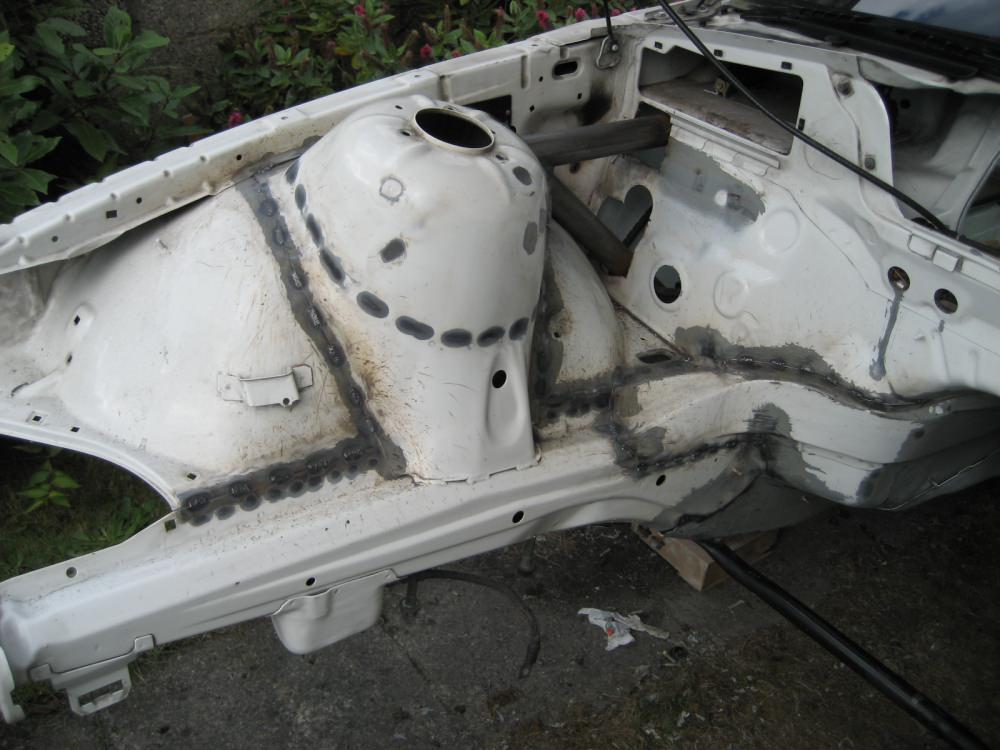

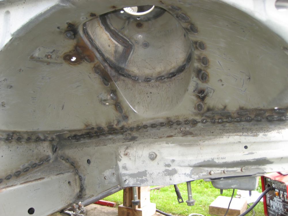

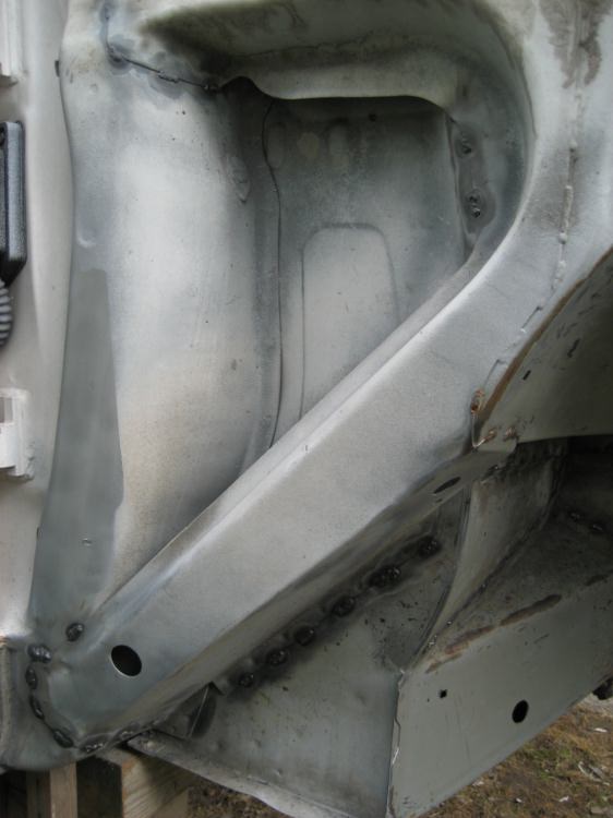

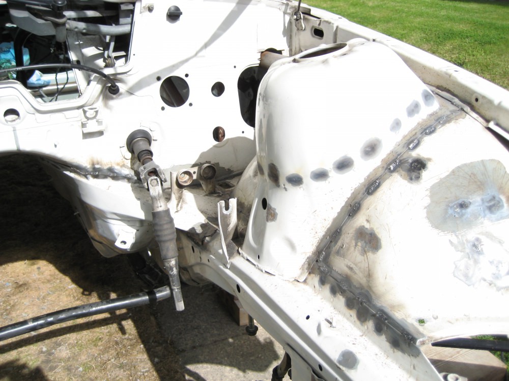

j'ai pu, donc m'attaquer, à la phase des soudures des toles.
dont voici la partie avant terminé:
IMG_2671.thumb.JPG.0236a8e2451e0c494ac66IMG_2672.thumb.JPG.5746521b74e28d0e28b0aIMG_2673.thumb.JPG.7743a228a477a36bcd0ecIMG_2674.thumb.JPG.fea463ffde3fe16a6bffe
