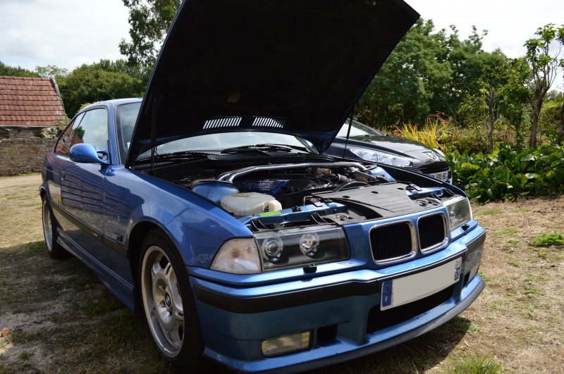

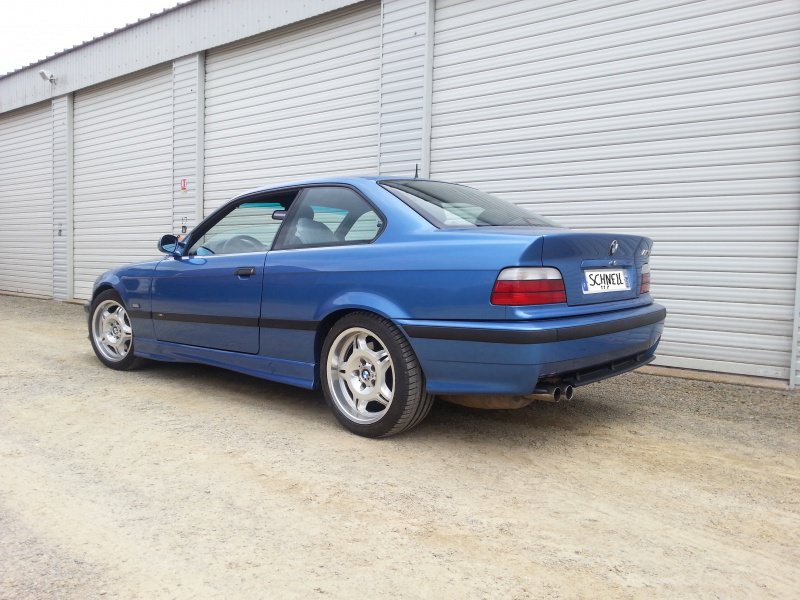

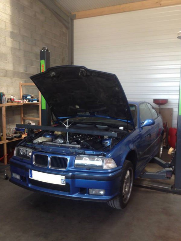

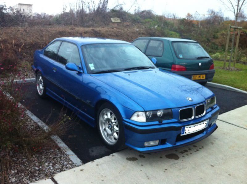

Bonjour a tous, je prends enfin le temps de présenter ma titine après un peu plus d'un an. Donc c'est une E36 3.2 bleu estoril que j'ai acheté dans la région du mans. C'est une des première, elle est de novembre 95. En option elle a la climatisation auto bi-zone, intérieur cuir cobra noir, gros ordinateur de bord. Ah oui et elle a une paire de feux avant Hella fonds noir avec angel eyes. Elle avait 223000kms quand je l'ai eu le 14 décembre 2013. Elle en a 227000 aujourd'hui. Après avoir lu les différents postes sur les points sensibles sur le forum, je suis partis dans une remise a niveau complète avant de faire un petit de piste et de taper dedans. J'entends par la les coussinets de bielle et la réfection Vanos. Elle a quelques petits poc mais rien de méchants. Je m"en occuperais en dernier. Cette photo date du jour de l'acquisition :)

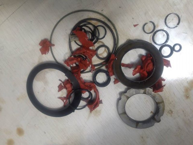

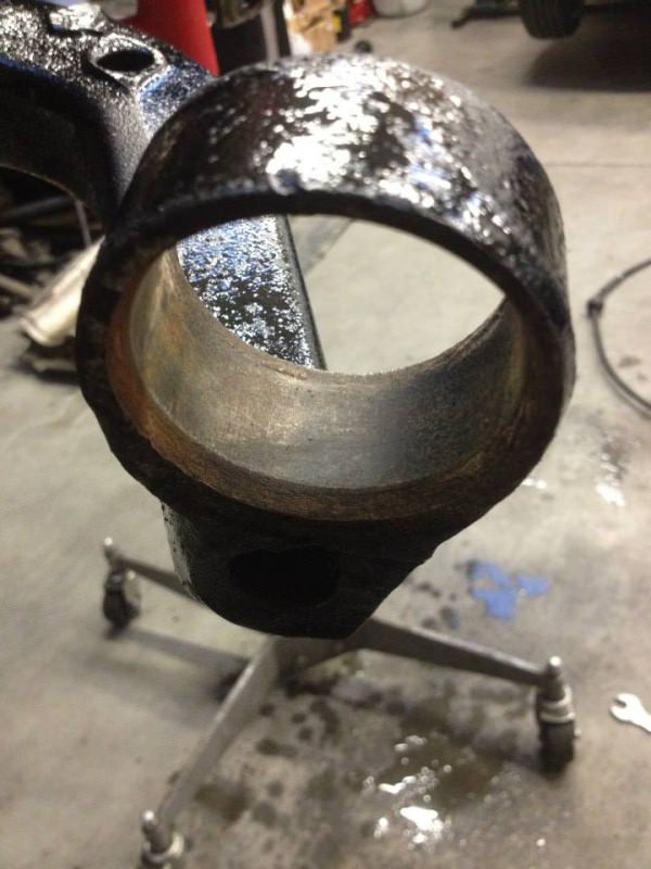

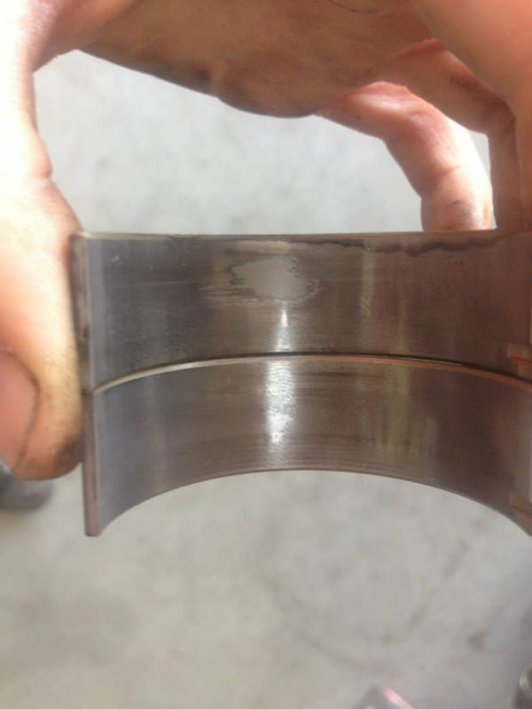

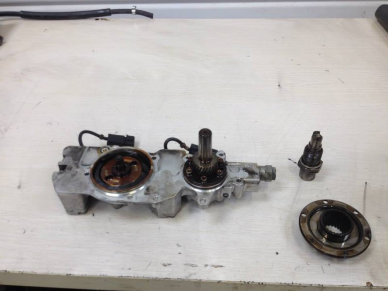

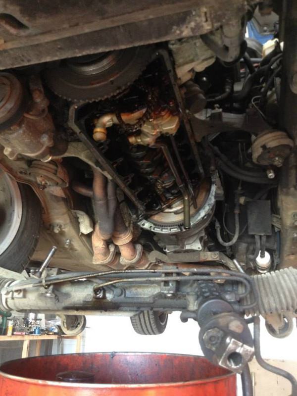

Donc comme je le disais je devais passer par la case coussinets de bielle car ils n'avaient jamais été faits. A 223000 c'est pas un luxe. Du coup j'ai trouvé l'adresse d'un pro a qui je l'ai confié. Samotorsport a saint philbert de bouaine dans la région nantaise. Le gars bosse bien et je lui laisse en toute confiance n'ayant pas assez de connaissance en méca pour le faire moi même et surtout car c'est ma 1ere BMW. J'en profite pour lui faire faire la réfection vanos car après test on lit 0 bars de pression de vanos et on arrive péniblement a 5-10 en accélérant. Samotosport est bon pro qui a pris des photos au fur et mesure de l'avancée des travaux.
img-689976-2-344112103981008709264029375
img-689976-3-782151103205638709264096042
img-689976-4-339133103946268714066495561 (celui la commençait a faire la tronche mais les autres étaient parfait)

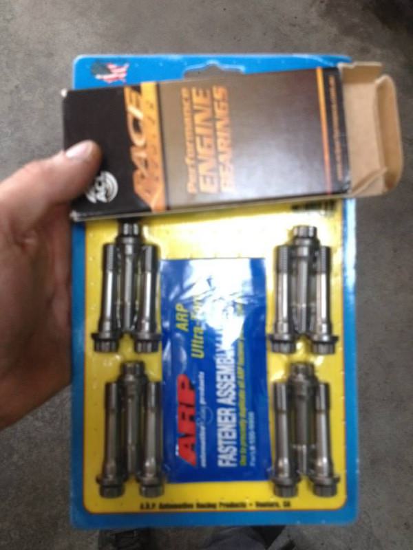

Je suis partis sur des coussinets tri métal ACL et vis de bielle ARP en vu d'une petite reprogrammation et d'une utilisation un peu intense dur circuit. :ph34r:

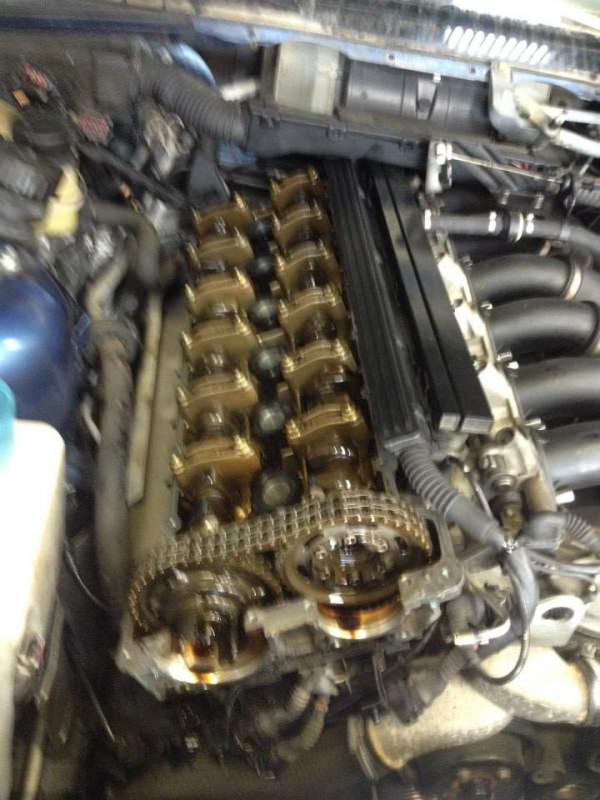

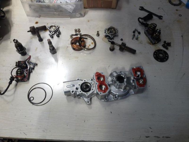

Réfection Vanos, jeux au soucapes, remplacement du tendeur de chaine et remplacement des supports moteurs pour faire les choses correctement. :)

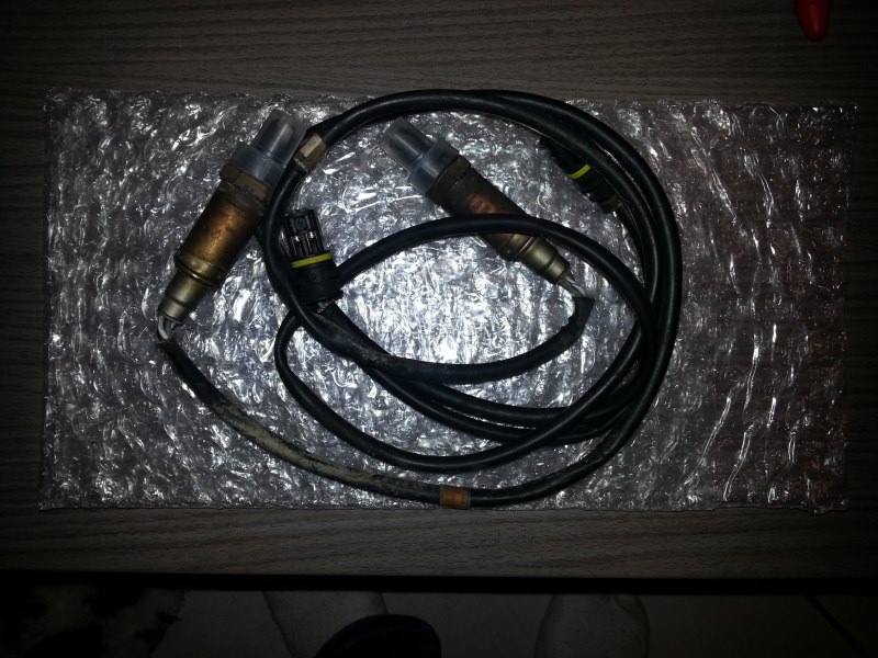

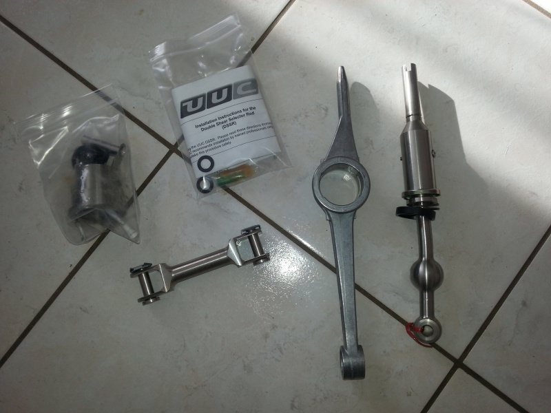

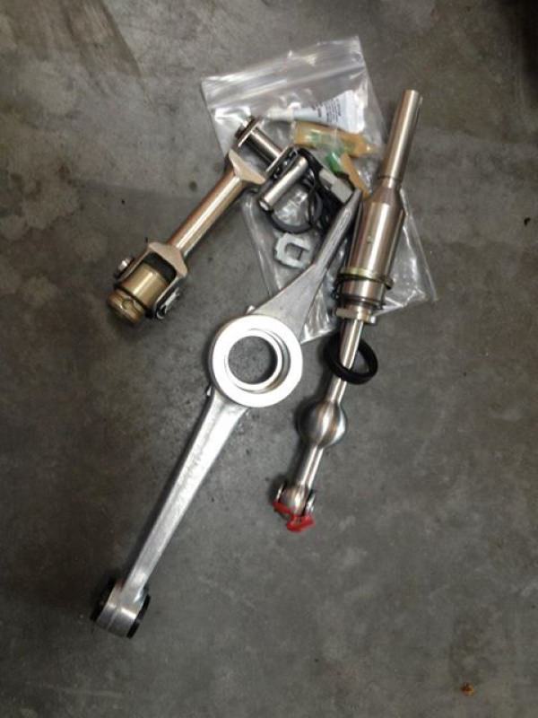

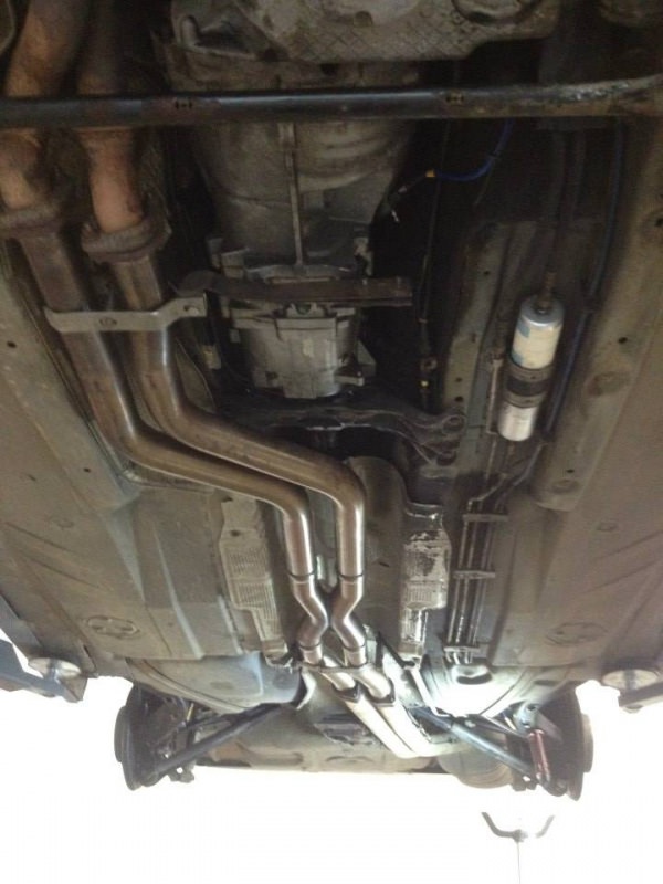

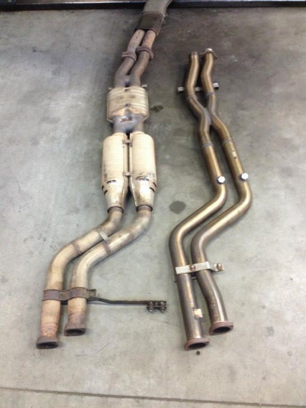

J'en profite que la ligne soit déposée pour lui demander de monter le short shift UUC motorwerk que j'ai reçu (au passage c'est une très belle pièce, et elle apporte un vrai agrément de conduite) et les deux sondes lambda neuves (celles de la photo sont les vieilles)

Il me supprime la pompe a air par la même occasion.

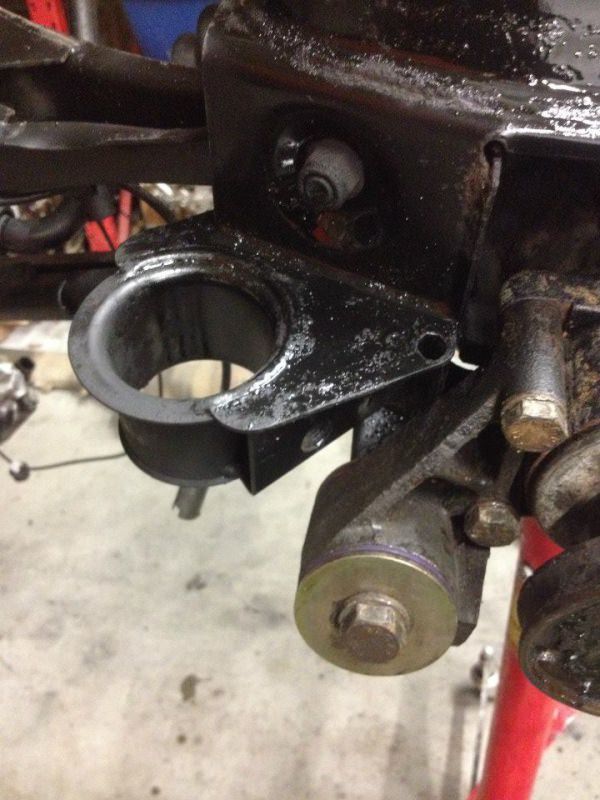

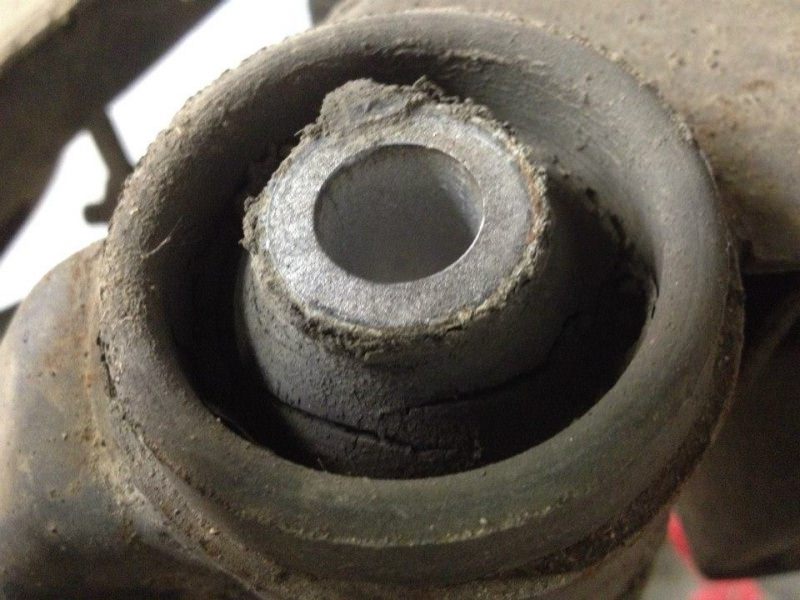

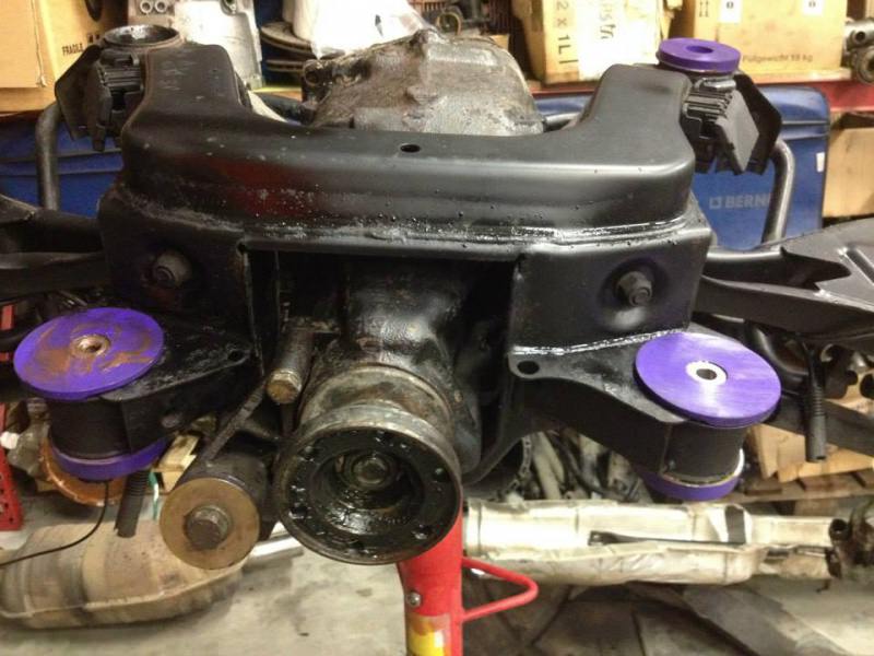

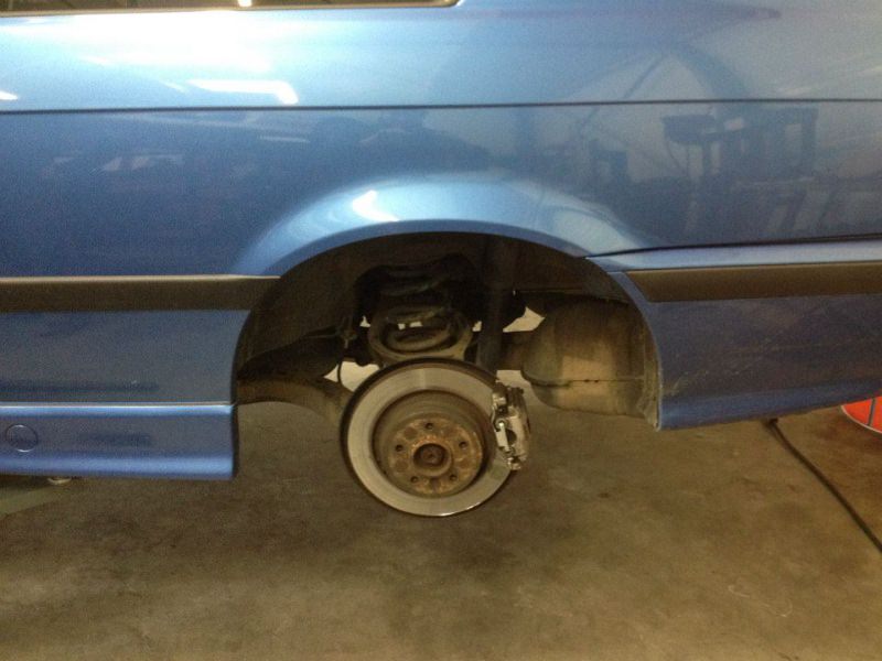

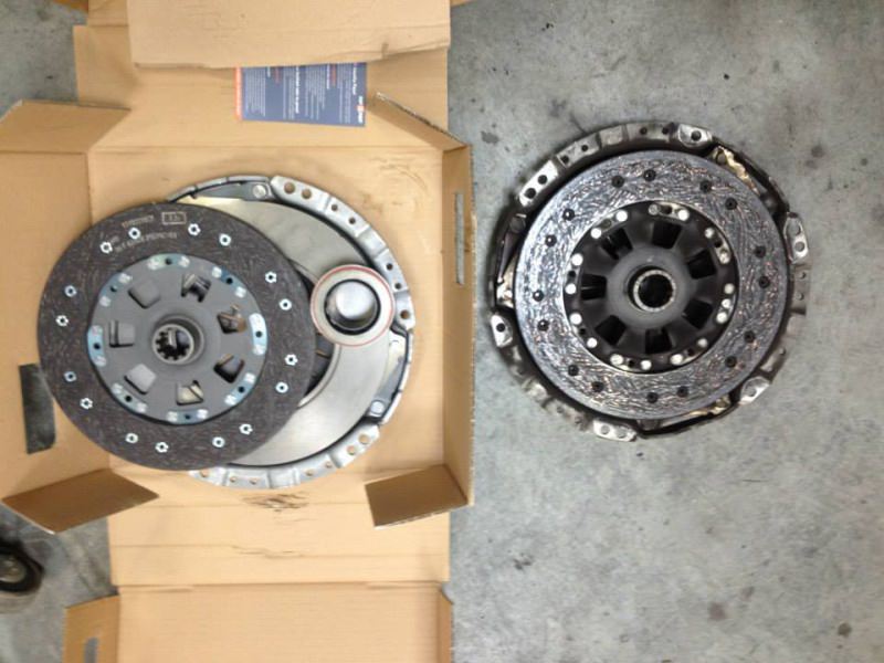

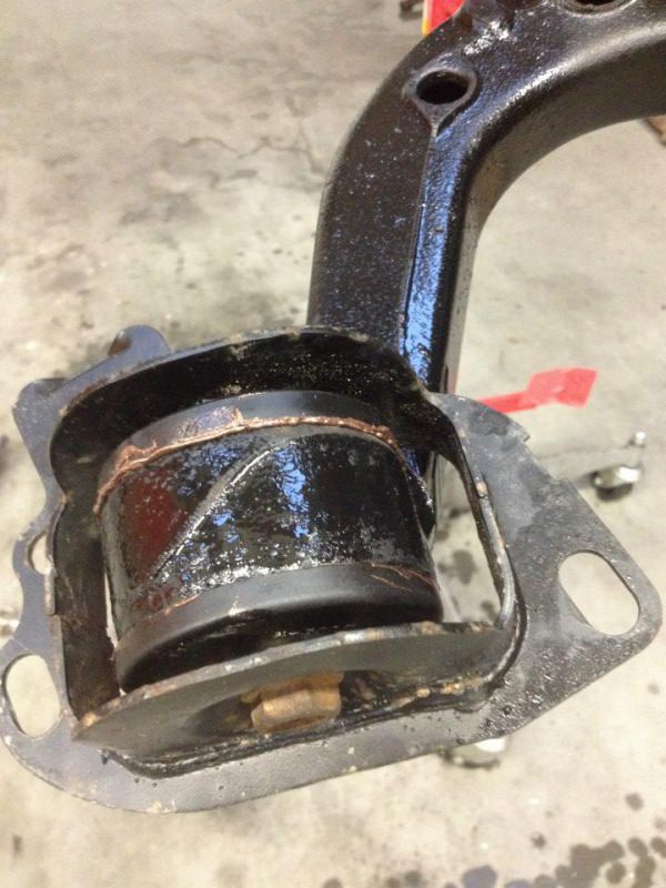

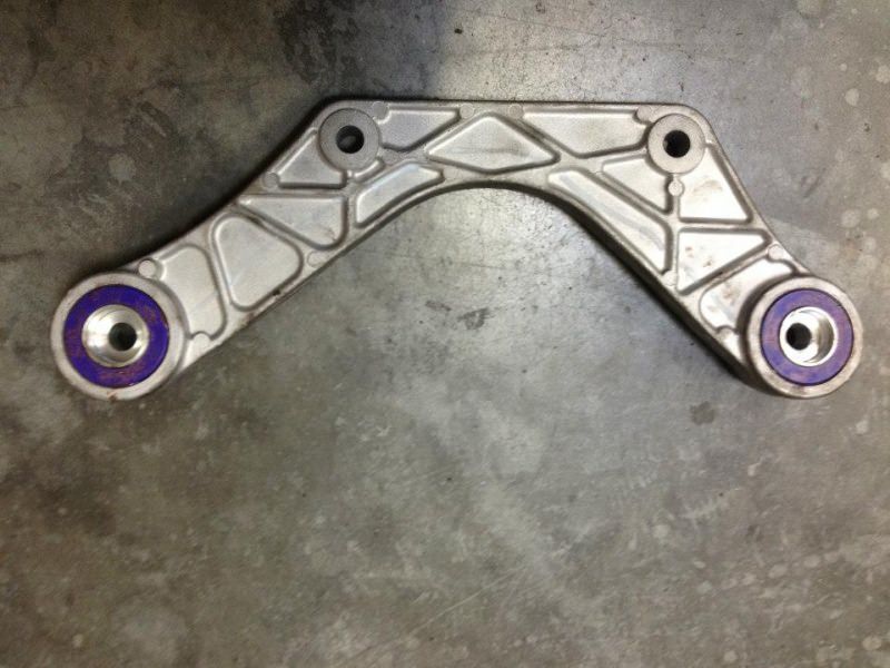

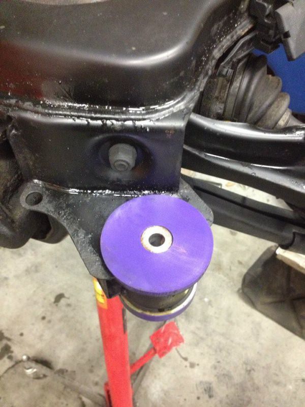

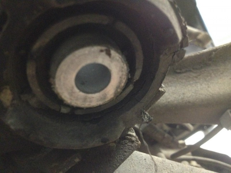

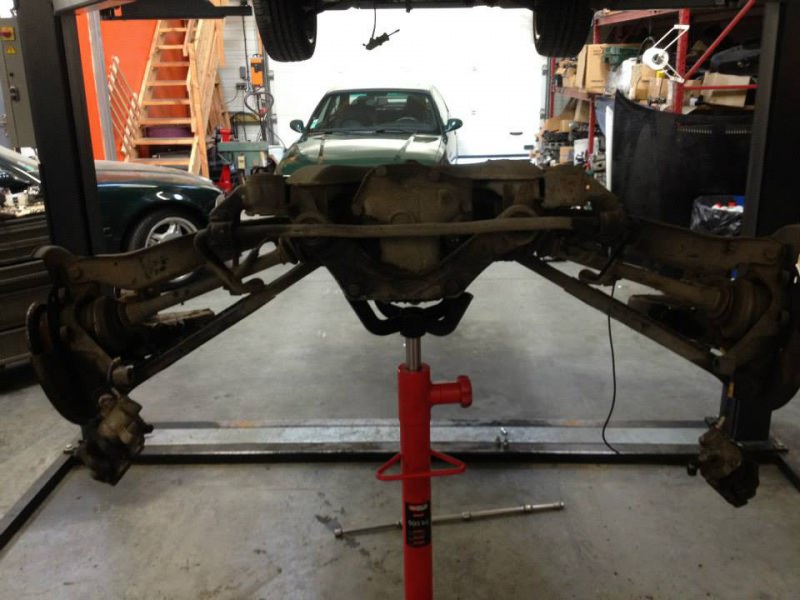

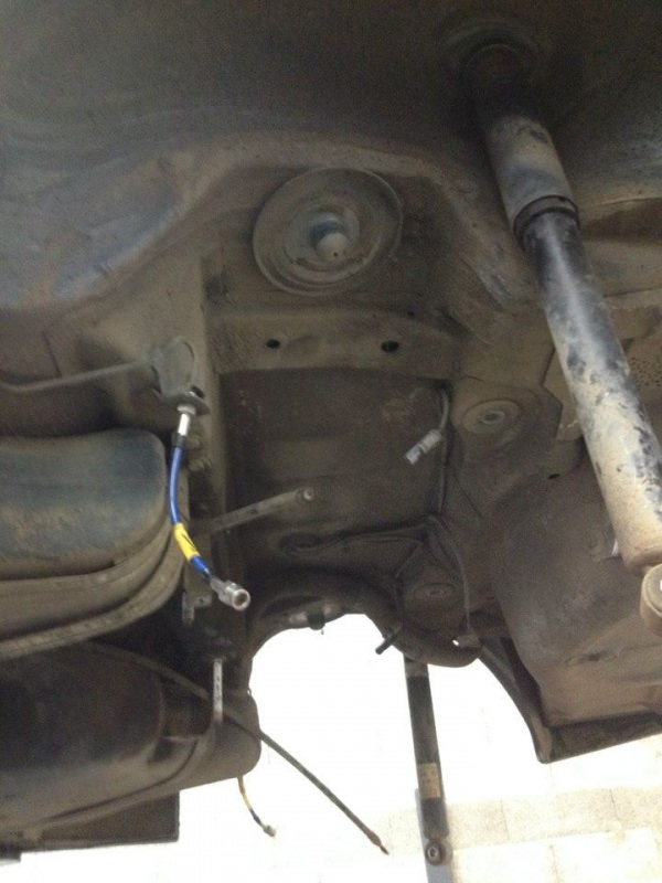

Les semaines passent et après quelques petites bourres avec les copains je me rends vite compte que mon jouet souffre d'un comportement routier pas très rassurant. A 240 dans une très très légère courbe, la voiture se mets a louvoyer et se déporte vers l'extérieur du virage. Après quelques traces de burn dans le slip je me décide a changer les silent bloc de berceau et train arrières. L'ayant déjà fait avec mon frère jumeau sur sa 200sx je me dis que ça dois se faire. Au final je laisse ça a Sam car je n'en ai franchement pas le courage ni le matos pour que ça aille vite et je sais qu'avec lui le boulot sera vite et bien fait. De plus la garde mon embrayage est spécialement basse et malgré plusieurs purge et le remplacement de la durit d'embrayage d'origine par une avia, le problème persiste. Je prends donc rendez-vous avec Sam pour un embrayage et le montage de silent bloc powerflex pour le pont et le berceau arrière. Ceux du train avant et des barres anti roulis avant et arrière je m'en suis chargé en les remplacent par du powerflex noir.

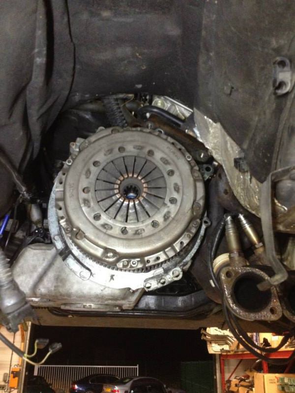

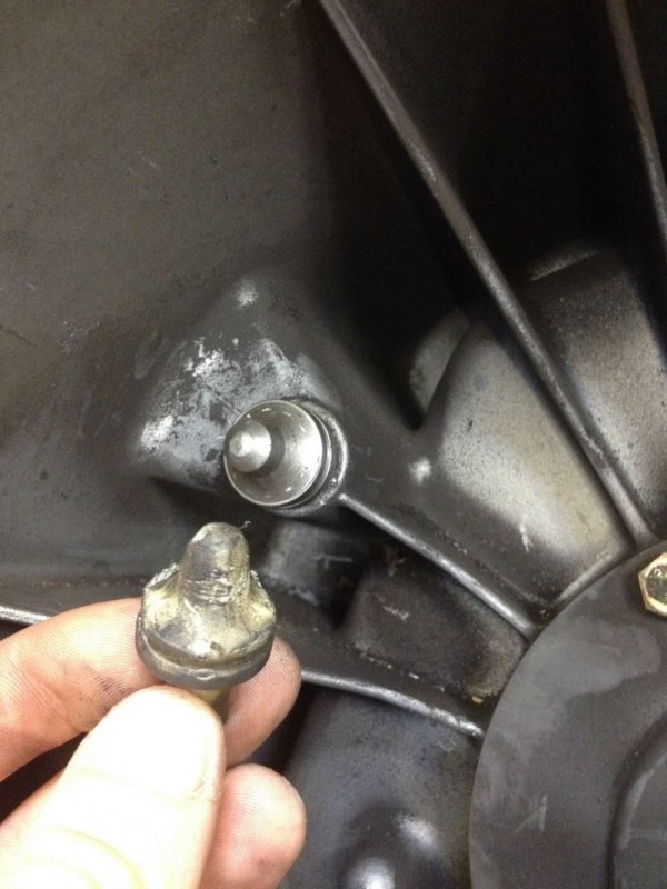

Au tour de l'embrayage auquel je rajoute un pion de fourchette en inox de chez cyl6

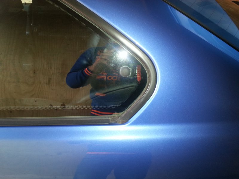

J'ai changé le plastique de baie de par-brise, les bougie par un indice un peu plus froid NGK PKR9B. J'ai aussi remplacé les joints de custodes qui faisait la gueule (et c'est compréhensible vu l'age). Puis, j'ai vidangé le pont et la boite.

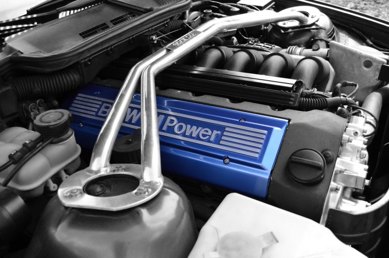

J'ai repeint le caches bougie qui s'écaillait un peut et j'ai posé une BAR sparco et enfin j'ai remplacé mes jantes d'origines par des jantes de cabriolet double spok polished. :lover:
Ah oui et j'ai orné la baie moteur d'un KAD cloisonné Carbone-M :nickel4:

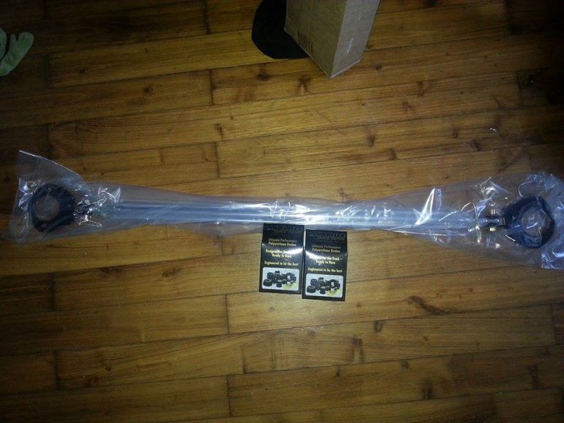

J'ai encore fait quelques bricoles mais je n'ai pas eu le temps de prendre des photos mais elles arriveront prochainement. En ce moment j'attends mes combinés BC racing Br-ra avec tarage de ressort 8 et 10 kgs au lieu des 6 et 8kgs livrés en standard. Il me restera quelques pièces a monter en même temps. BAR arrière et silent bloc de biellette de barre anti roulis powerflex noir entre autre. :)
