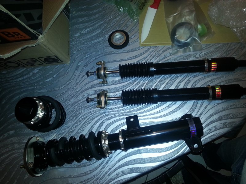

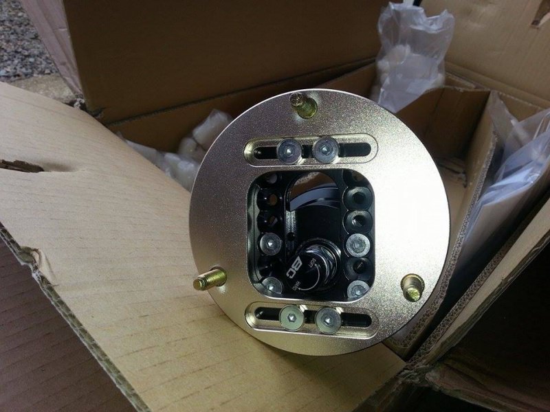

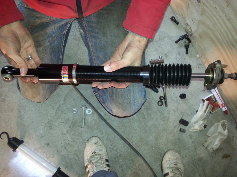

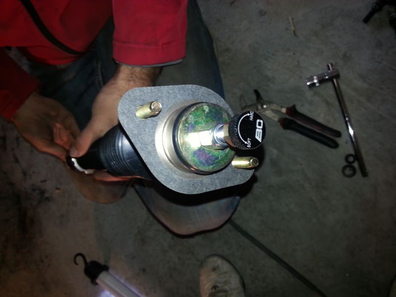

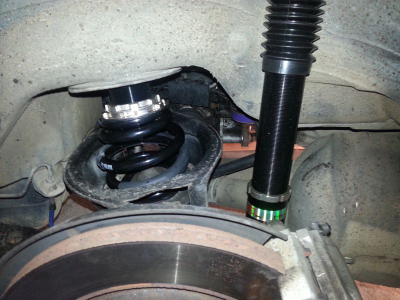

Alors, la suite...Aujourd'hui Mon frere et moi avons commencé la pose des combinés BC racing que j'ai reçu en milieu de semaine. Pour rappel, modele BR-RA avec tarage a 8kgs avant et 10kgs arriere, coupelles 3D avec réglage de la chasse en plus du carrossage et des ralonges de molettes pour les amortos arrière.

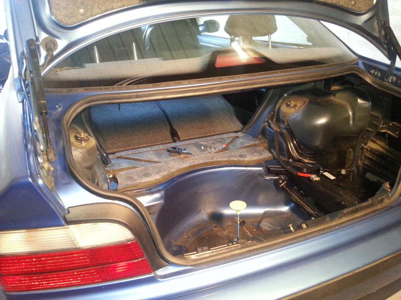

Démontage de toutes les garnitures de coffre et de la banquette arrière pour faciliter l'accès:

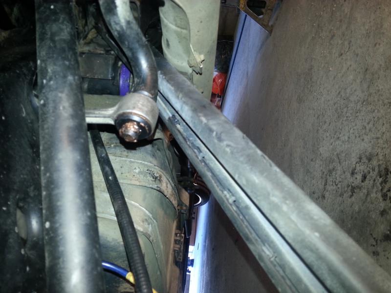

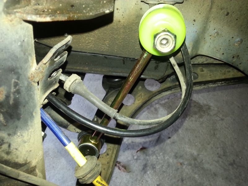

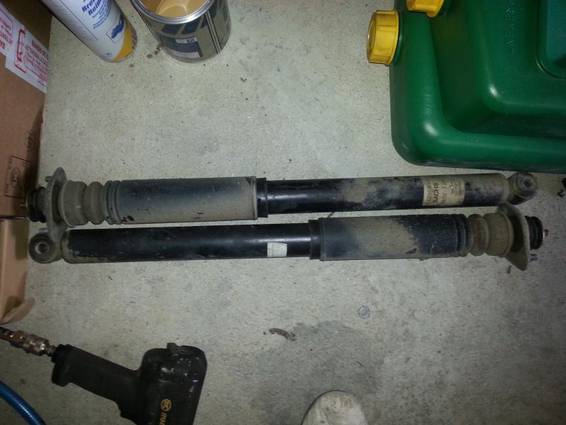

Démontage des vieux amortisseurs arrière ainsi que des bielettes de barre stab' pour y loger leurs silent bloc powerflex noir (assez simple d'enlever les vieux silent bloc. On chauffe bien et sa sort tout seul:
Les amortisseurs arrières avec leur joint tout neuf:
Les bielettes reposées avec les silents bloc PF:

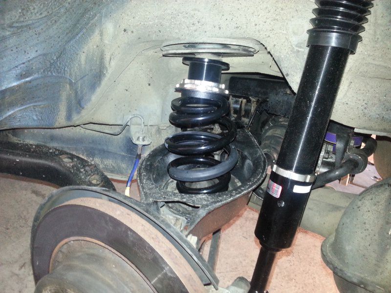

Pose des nouveaux ressort et amortisseurs:

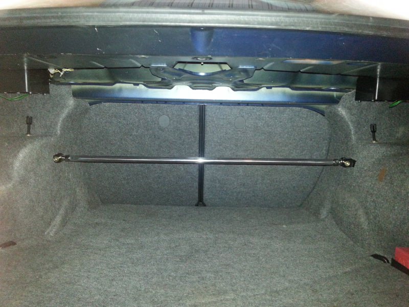

Remontage et découpe des garnitures de coffre pour sortir les platines de barre anti rapprochement et les petites ralonges:

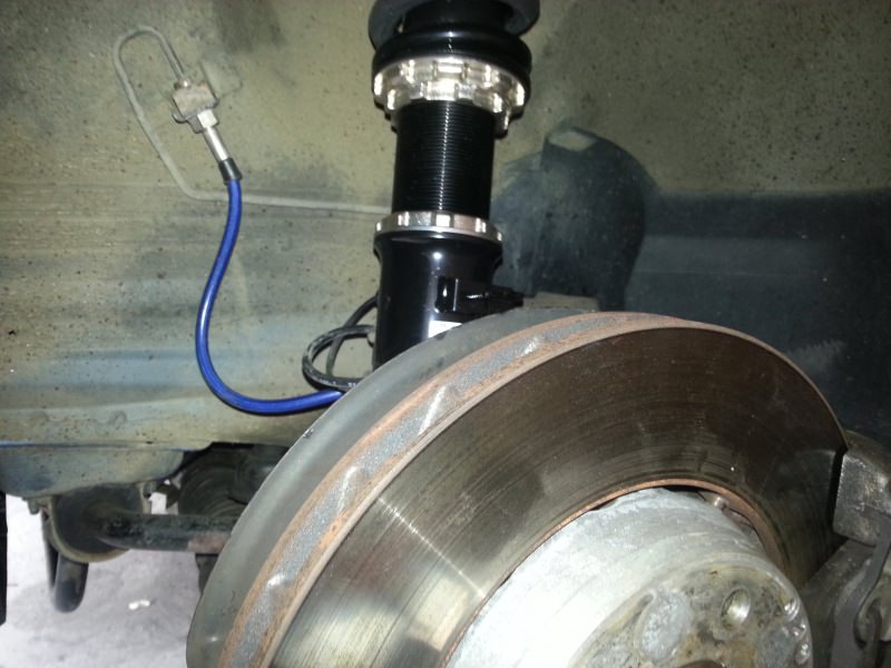

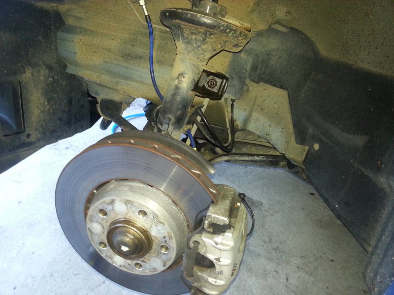

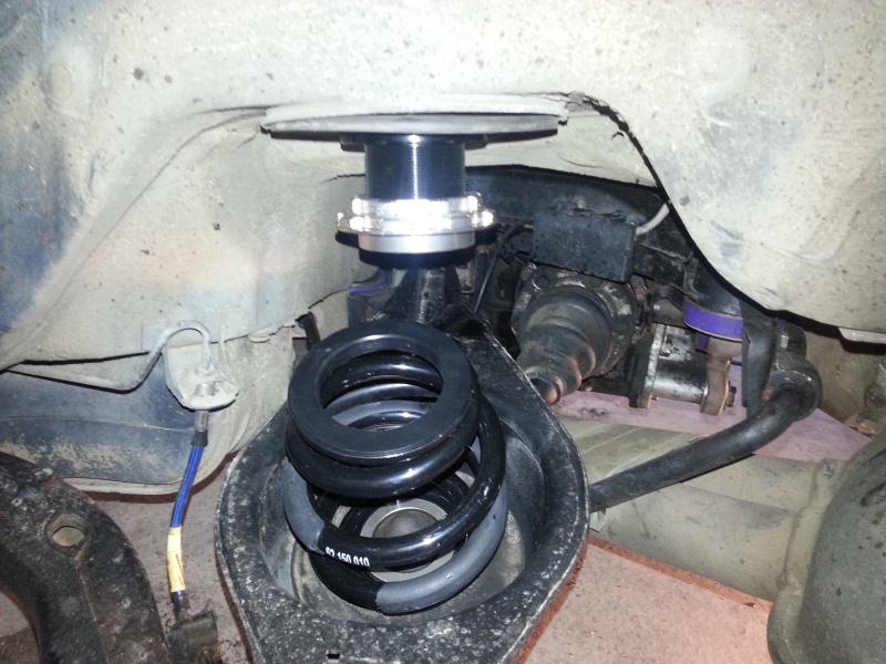

Démontage des amortisseurs avant (bien faire attention de ne pas laisser "tomber" le moyeux et disque quand on les désolidarise de l'amorto car on risque d'arracher la durite de frein):

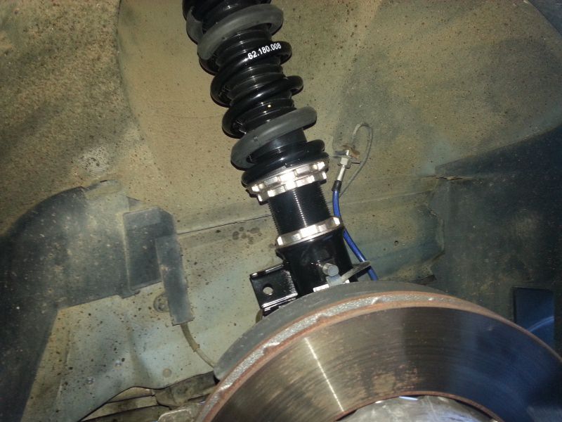

Montage des new amortisseurs avant (j'ai remplacé l'intégrale de la visserie):
Il nous reste un amortisseur a monter et les réglages de hauteur a faire et enfin une bonne géo. Demain je ferais des photos des platines 3D.

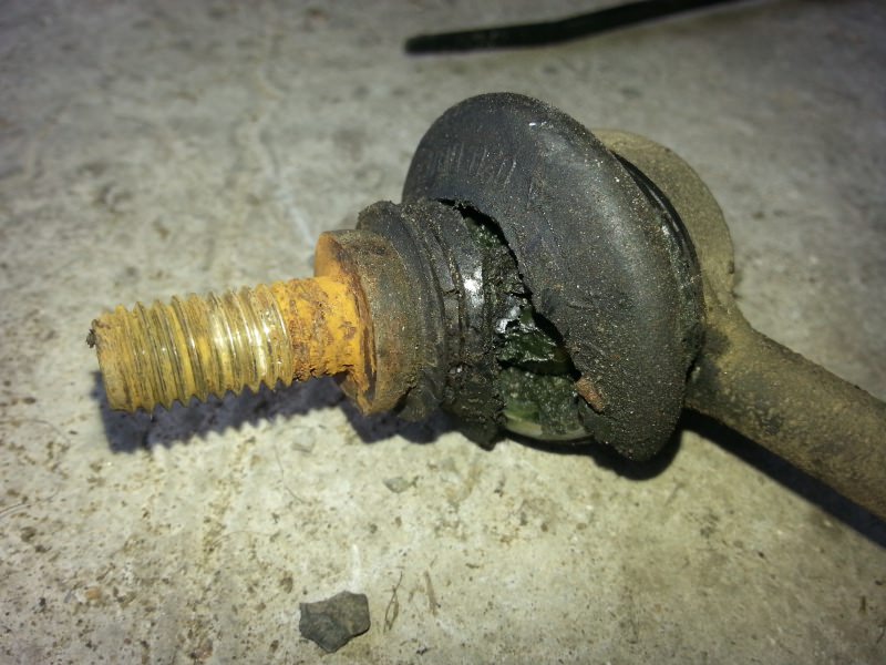

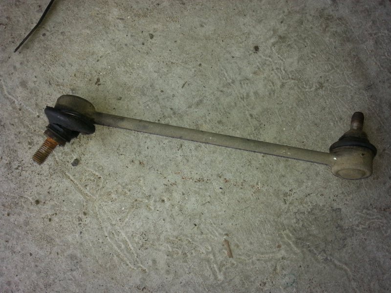

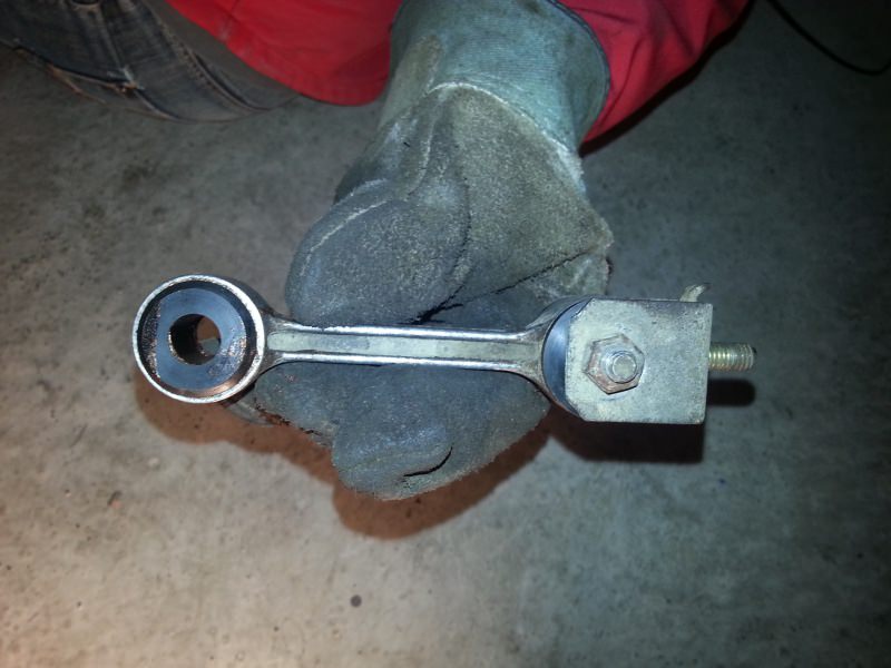

Aujourd'hui on s'est occupé du montage du dernier combiné et du réglage de hauteur. Pour commencer, démontage de la vieille biellette de barre stab. Elle n'était plus très fraiche mais on ne pas trop lui en vouloir avec ses 20 ans d'age:
Montage de la nouvelle petite biellette:
Et du nouvelle amortisseur avec sa coupelle 3D:

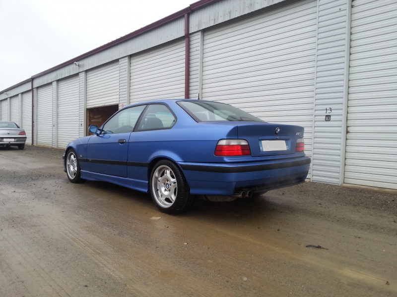

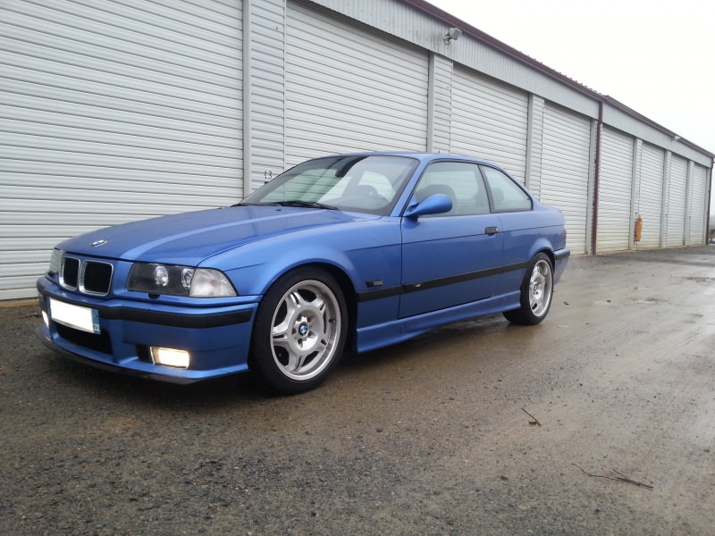

Et pour finir quelques photos vite fait sous la pluie. Avec du recule je me dis qu'un petit centimètre de moins a l'arrière serait pas mal vous en pensez quoi?

Que du beau boulot sur cette belle bleu,
En effet perso' j'aurais descendu un peu plus l'arriere, après il faut que l'assiette reste équilibrée,

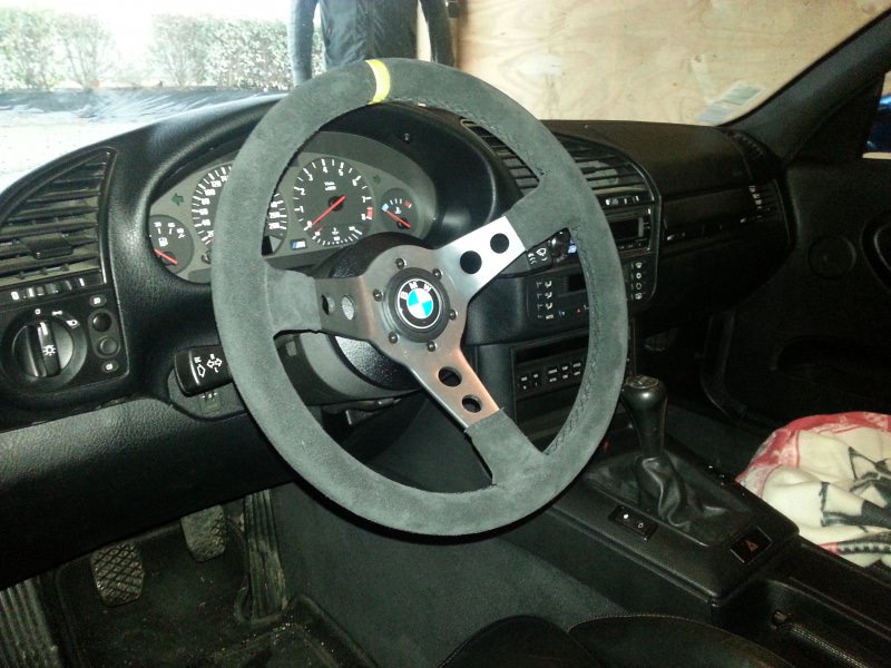

Perso je ne suis pas fan du volant mais c'est juste un avis
Question: comment on reconnait un silencieux SS race ?
Merci Sancho! Oui il faut que je descende l'arriere. Pour volant ca rend beaucoup mieux en vrai car la peau retournée fait degueu avec le flash :) Pour l'échappement quand on compare un race et homologué supersprint, ce doit etre ecrit sur l'etiquette sous le pot et sur le homologué les sorties d'echappement son beaucoup plus epaisse.

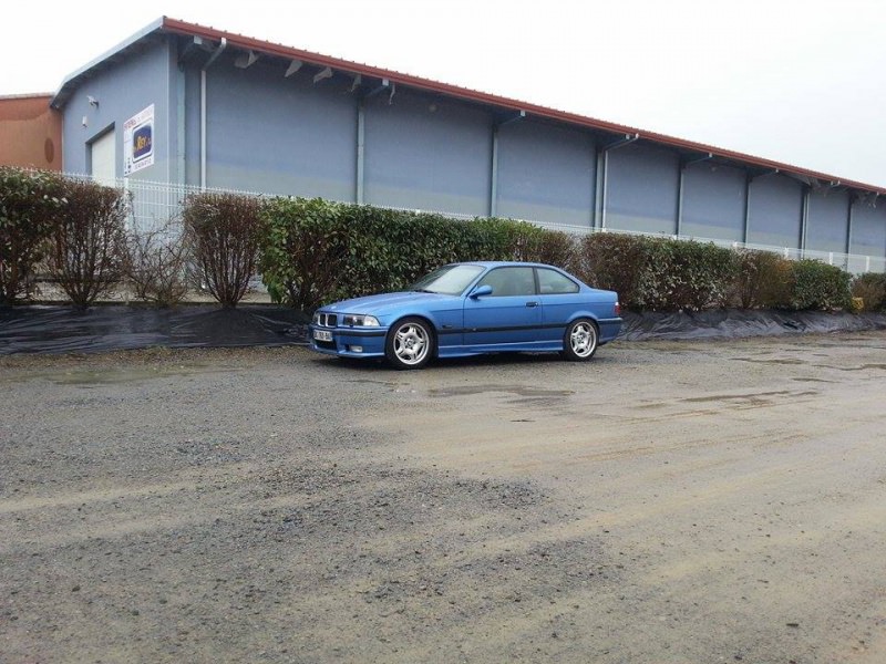

Je me suis occupé de descendre l’arrière ce week end car j'avais un petit peu de temps j'aime bien le résultat:
1210311104076710203685613562403118763820
3553891102311910203685613802409880456445
J'ai roulé un peu et franchement c'est quand même confortable pour tous les jours :)
