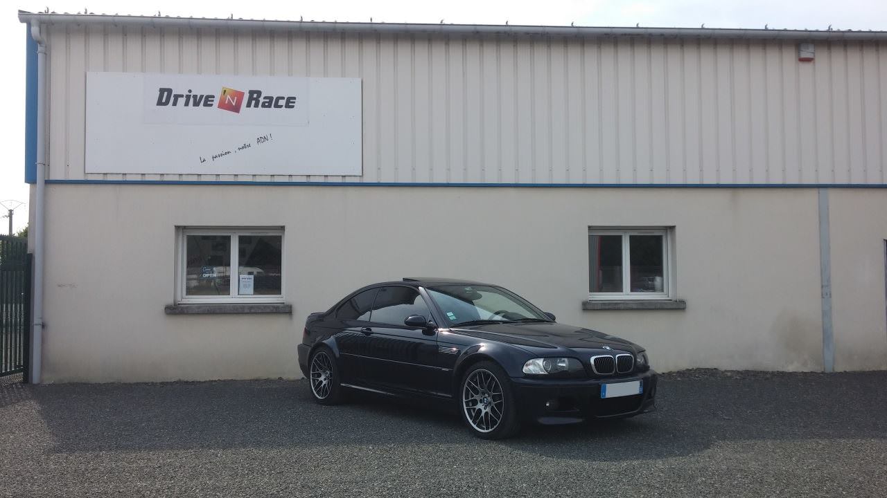

Dépôt de la M chez Drive&Race ce vendredi :
Au programme :
-remplacement des coussinets de bielles avec visseries ARP
-contrôle du jeu aux soupapes et remplacement des pastilles
-vidange groupe hydraulique de la SMGII
-remplacement des freins arrières
-vidange au RBF600
-dépose du train arrière pour contrôler d’éventuelles fissures du châssis
-remplacement des silents blocs de parallélisme
post-15804-0-31300500-1436123045_thumb.j
