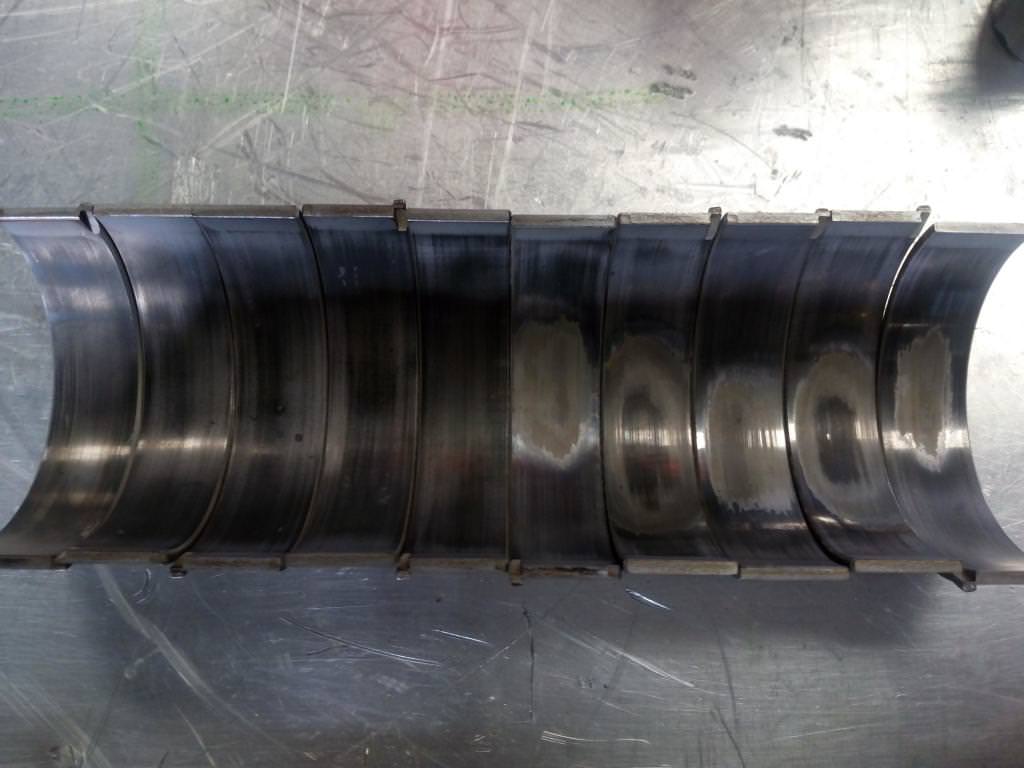

Et voilà mes coussinets à 130mkm, je m'attendais à bien pire vu ce que j'ai déjà vu passer
post-15804-0-64710800-1436980372_thumb.j
j'aime bien la plaque, elle fait sourire... :nickel10: :nickel10:
Wahou les coussinets étaient bien HS, il était temps. Les 2 autres coussinets sont aussi moche?
les 2 autres ?
Quand je vois ça, je me dis que y'a encore pire ^^
