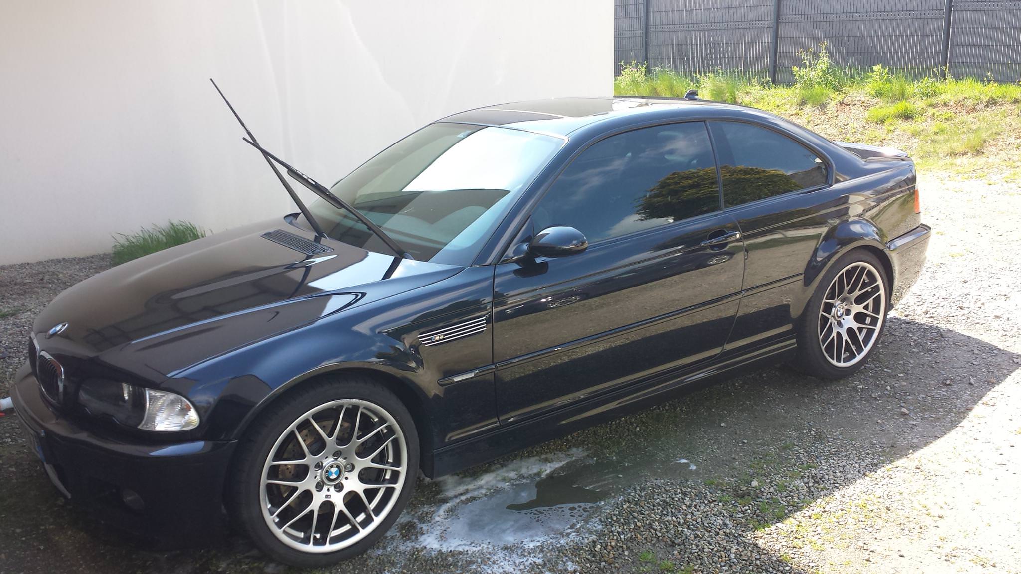

Voilà une 1ere photo hier sur le chemin du retour.
C'est donc une pack competition de 2005
Mecaniquement la voiture a été suivi et les entretiens ont été fait à intervalles kilométriques réguliers mais si on regarde en nombre d'année c'est tres espacé car elle roulait (très) peu.

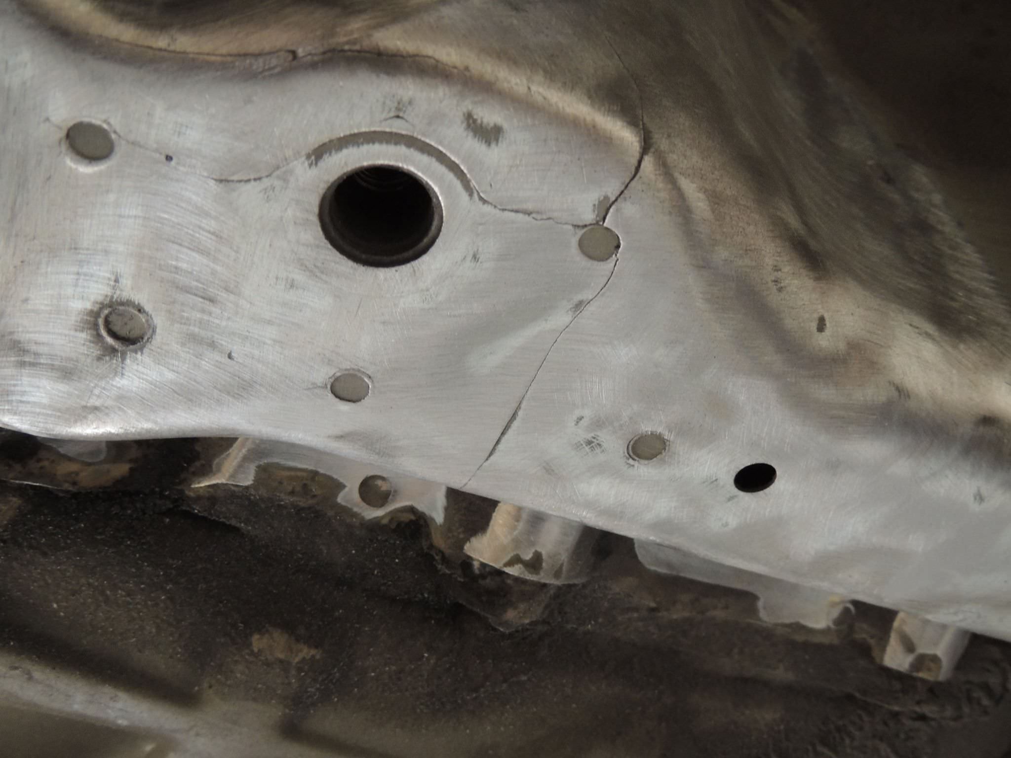

Oui se sont les SB de bras arrière et tes SB de berceau doivent être aussi fatigués, profite en pour regarder le dessous de caisse et vérifier la présence de fissures sur les points d'encrage du berceau...

RAS concernant les fissures j'avais vérifier lors de la 1ere visite ;)

1er gros lavage hier elle en avait vraiment besoin
post-15804-0-87275800-1429528657_thumb.j
Au final je ne pense pas qu'elle ait besoin d'une peinture complète, je ne sais pas pkoi dans mes souvenirs elle était dans un état plus problématique. Un bon gros detailing devrait suffir à lui donner une 2nde jeunesse !
Modifié par jonathan22
Pour les SB, passe en Powerflex uniquement sur les bras, sur conseil d'un pro de l'optimisation châssis... Pour le reste il est mieux de laisser stock, si tu ne fais pas de piste ! Pour ton inspection des fissures, je ne veux pas jouer le parano, mais sur la mienne, c'est en démontant le berceau que l'on s'en est aperçu ! Les fissures commencent à ce propager par les points d'encrage...

Après les fissures cela dépend des autos. Cela dépend de son utilisation mais aussi du remplacement régulier des fameux silentblocs. Le jeu engendré par une usure trop importante de ces derniers à tendance à amplifier l'apparition des fissures sur le plancher arrière.
