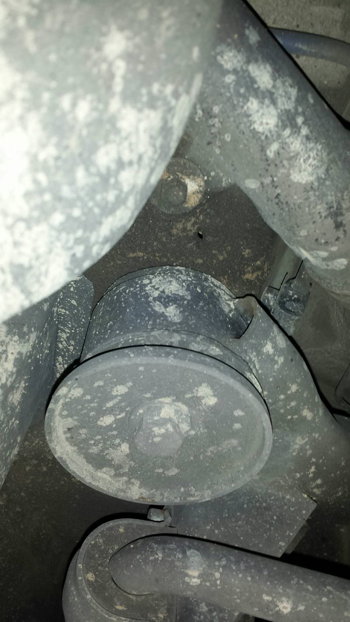

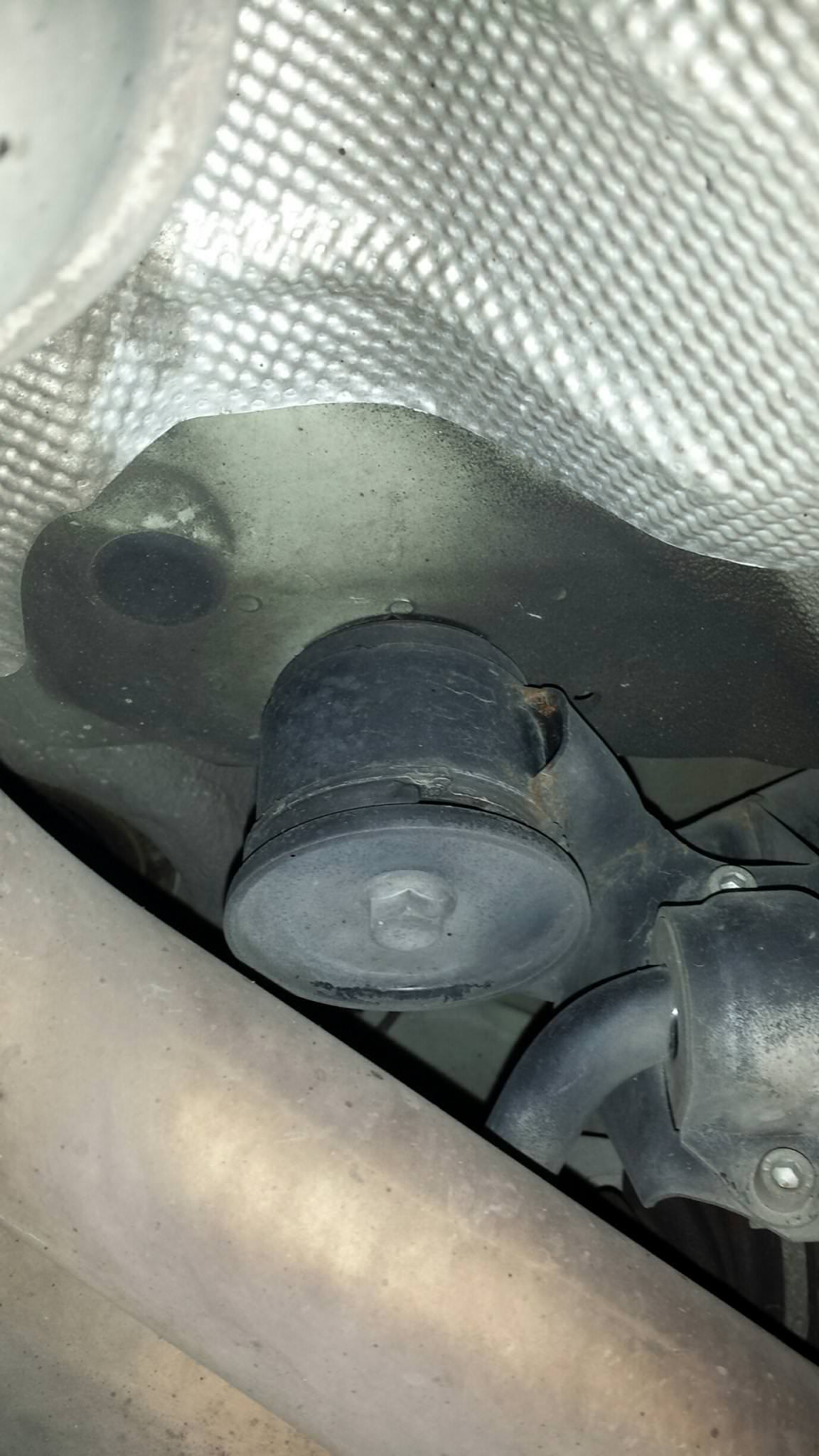

J'ai amené ma M pour vidange de tous les fluides (sauf moteur car fait y'a 2 mois) et on en a profité pour regarder entre autre le pont arrière.
Les SB de bras sont en effet à remplacer mais rien de dramatique.
Concernant ceux du berceau, je suis soulage, pas une trace de fissure ! même si je sais qu'idéalement faut les déposer pour contrôler sous le SB je pense que à 120mkm si ça avait fissuré on le verrait autour des SB.
La mécanique parait nickel, on voit bien que rien n'a été bidouillé ou monté/remonté, aucun jeu dans les trains, pas de soudures suspectes

bon, pour faire le rabat-joie, parfois les fissures sont sous les SB et ne se voient qu'une fois démontées... le cas sur ma première M3..  :-)
Oui, moi aussi c'était le cas ! Rien de premier abord, mais en grattant la poussière et en démontant le berceau et bien il y avait bien des fissures de 3 à 4 cm sous les SB...
+1, combien en demontant decouvre des fissures, alors que tout parait impec! De tout façon faut y passer ( ph 1 ou ph 2, SMG ou manu).
Et est-ce que des fissures qui sont cachés pas les SB, donc de moins de 5cm, mettent pour autant en péril la structure de la voiture ???
Ca me surprendrais bien que beaucoup s'amuse à payer une grosse demi journée de MO pour déposer le berceau juste pour contrôler si il y a des fissures....
Une fissure amorcée et apres ca s'allonge tres vite, personne ne dépose le berceau pour controler mais plutot pour souder les plaques de renfort en préventif.
