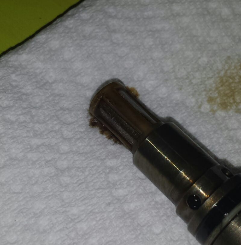

Remplacement aujourd'hui du filtre Vanos à 127 000km....car son remplacement n'apparait sur aucune facture.
Et là surprise il était super propre :oui: par contre un peu plus pincé qu'un filtre neuf. Et le joint juste en dessous était carré et plus rond
Modifié par jonathan22
ton vanos va bien alors! :nickel:
