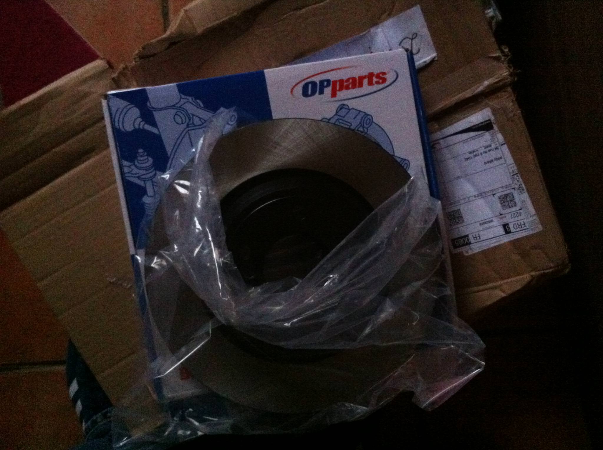

Posté(e) le 26 février 201510 a Auteur comment_694400 Et voila!! Les 4 disques sont arrivés des US. Les 4 pour 200euros port inclus. Il faut être fou pour dépenser plus!! Modifié le 26 février 201510 a par jigosse
Posté(e) le 26 février 201510 a comment_694469 Tu vas pouvoir nous dire si le grognement est toujours présent. En tout cas ça a l air pas mal comme prix.
Posté(e) le 27 février 201510 a comment_694484 ils sont pleins, d'accord, mais sont ils aussi en bol alu?
Posté(e) le 27 février 201510 a comment_694502 Bonjour de toute façon l'origine est a pleurer j'ai l'impression qu'ils les ont percés pour le look,j'ai une série 5 E 39 qui freine beaucoup mieux que la M3 avec des disques plein. Franchement j'attend t'on retour sur la qualité du freinage, bruit et puissance ,je suis sur qu'ils sont meilleurs que les origines a voir!!.A+
Posté(e) le 27 février 201510 a comment_694547 interessant ce plan, à voir tes retour mais franchement entre disque plein et disque percé y'a pas de raison de sentir une différence. Sur mégane RS un des changement classique est de revenir vers des disques pleins pour éviter les micro fissure ou le prix nettement supérieur.
Posté(e) le 18 mars 201510 a Auteur comment_699142 Tu vas pouvoir nous dire si le grognement est toujours présent. En tout cas ça a l air pas mal comme prix. Bonjour de toute façon l'origine est a pleurer j'ai l'impression qu'ils les ont percés pour le look,j'ai une série 5 E 39 qui freine beaucoup mieux que la M3 avec des disques plein. Franchement j'attend t'on retour sur la qualité du freinage, bruit et puissance ,je suis sur qu'ils sont meilleurs que les origines a voir!!.A+ interessant ce plan, à voir tes retour mais franchement entre disque plein et disque percé y'a pas de raison de sentir une différence. Sur mégane RS un des changement classique est de revenir vers des disques pleins pour éviter les micro fissure ou le prix nettement supérieur. Et bien les retours, je parle bien pour la route uniquement, sa freine comme avant et aucun grognement!! Enfin!!!. Car sa devenait gênant. Donc sa ce monte que du bonheur, et le mec au US réponds très rapidement au email. Car il m'a envoyer le colis en 2 fois mais a 2 jours d'intervalle. Et esthétique sa donne pas mal, bon ok les percés fonds plus RACER, mais vue le prix on va pas s'en plaindre.
