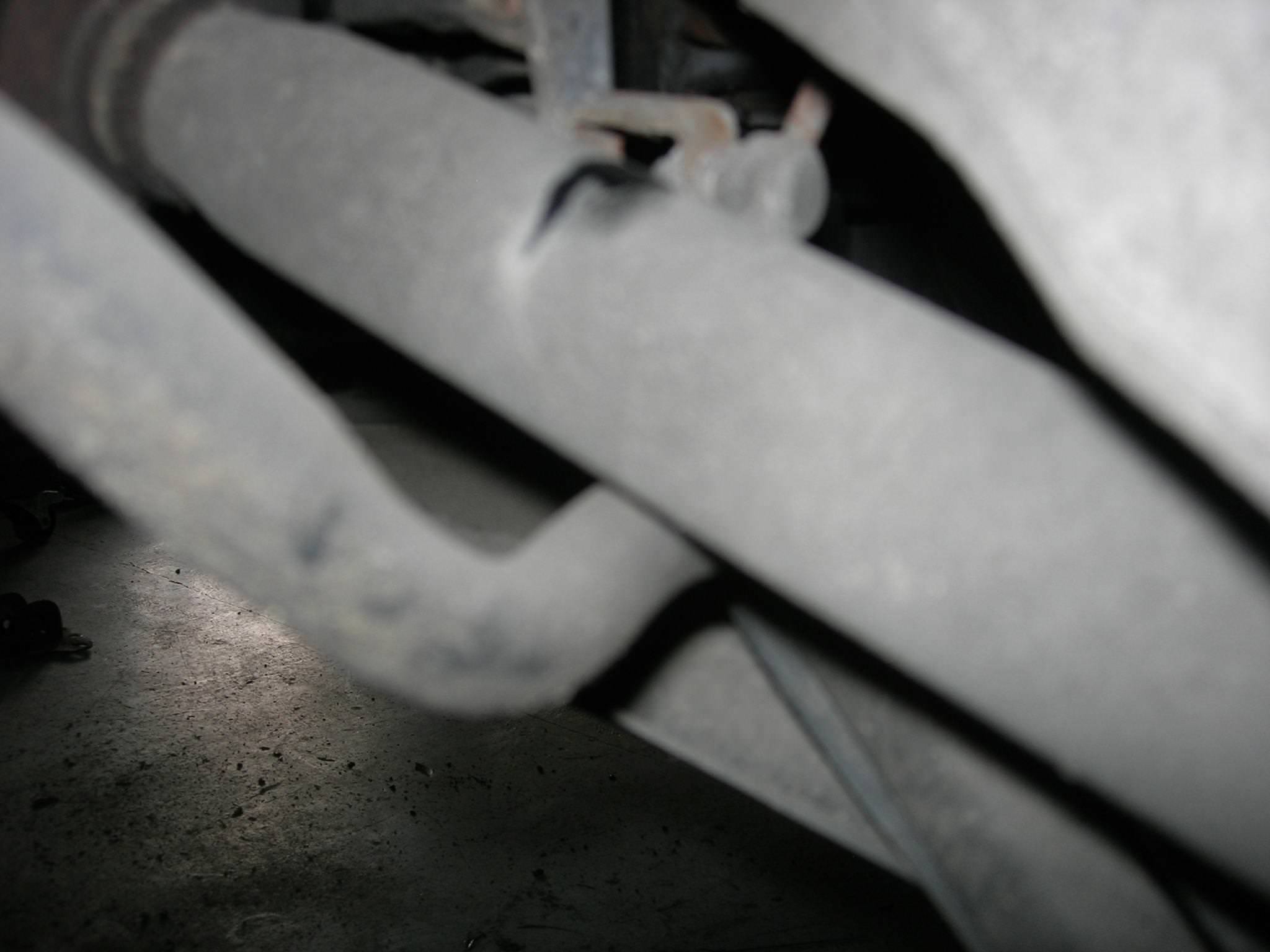

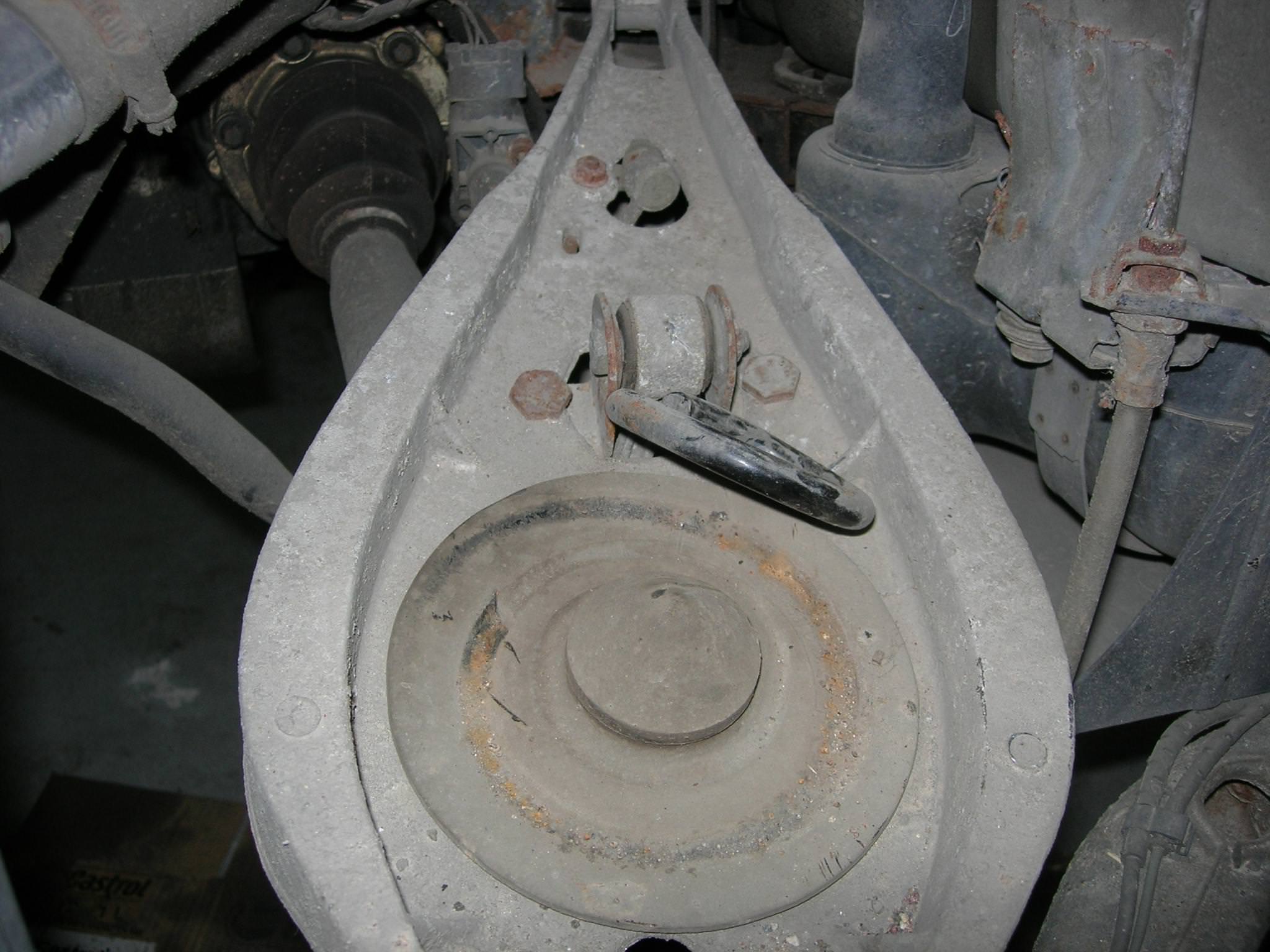

vérifie tout de même tes ressorts AR , j'ai le cas en ce moment à l'atelier , le morceau de spire cassé est venu se loger dans le trou de la biellette de barre stab , cassant celle ci et frottant en appui sur le cardan ...
J'avais contrôlé les ressorts quand j'ai monté mes jantes neige (comme à chaque fois en fait), mais merci pour le conseil  :nickel8:
