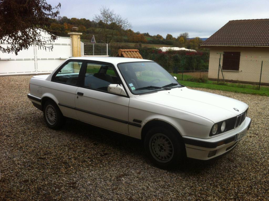

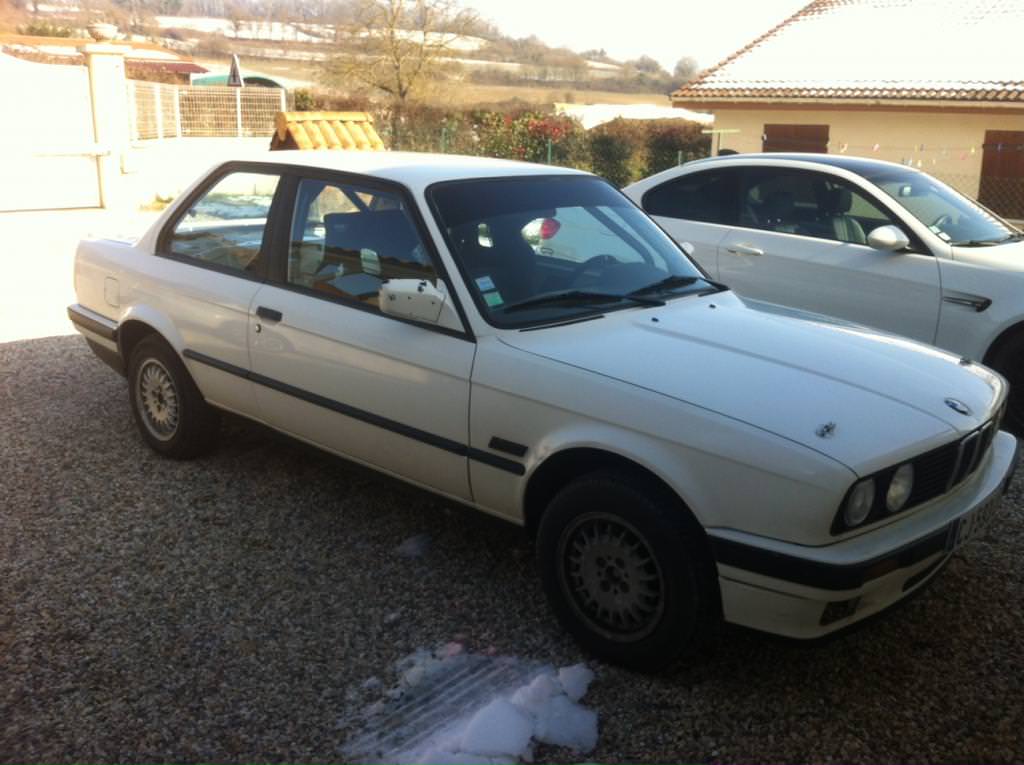

Je viens de m'attaquer à un projet sur du long terme. J'ai récupéré une 316i phase 2 de 1990 que je compte modifier pour un usage piste exclusivement.

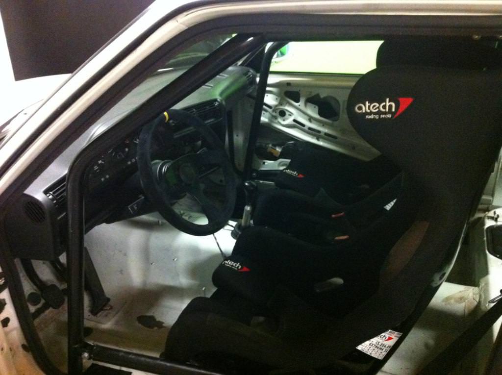

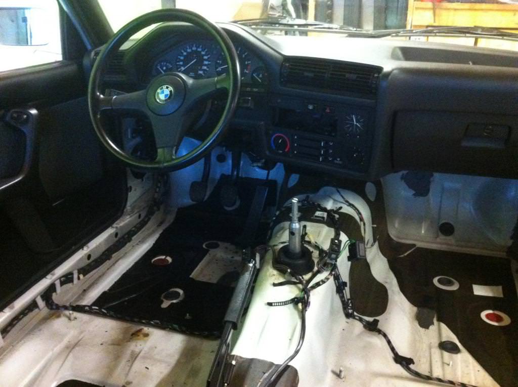

Je n'en suis qu'au début, donc pour l'instant je me suis contenté de faire le plus simple, c'est à dire vidage complet et dégoudronnage, pose d'un arceau 6 points OMP, pose de 2 baquets.
J'ai récupéré des trains de E36 318ti compact, ainsi que des jantes de M3 E36 3.0L. Je dois normalement récupérer un pont S3.91 la semaine prochaine.
Ces pièces ne sont pas encore posées, il y a un gros rafraichissement à faire dessus, peinture, silent blocs, etc...

Quelques photos du futur jouet

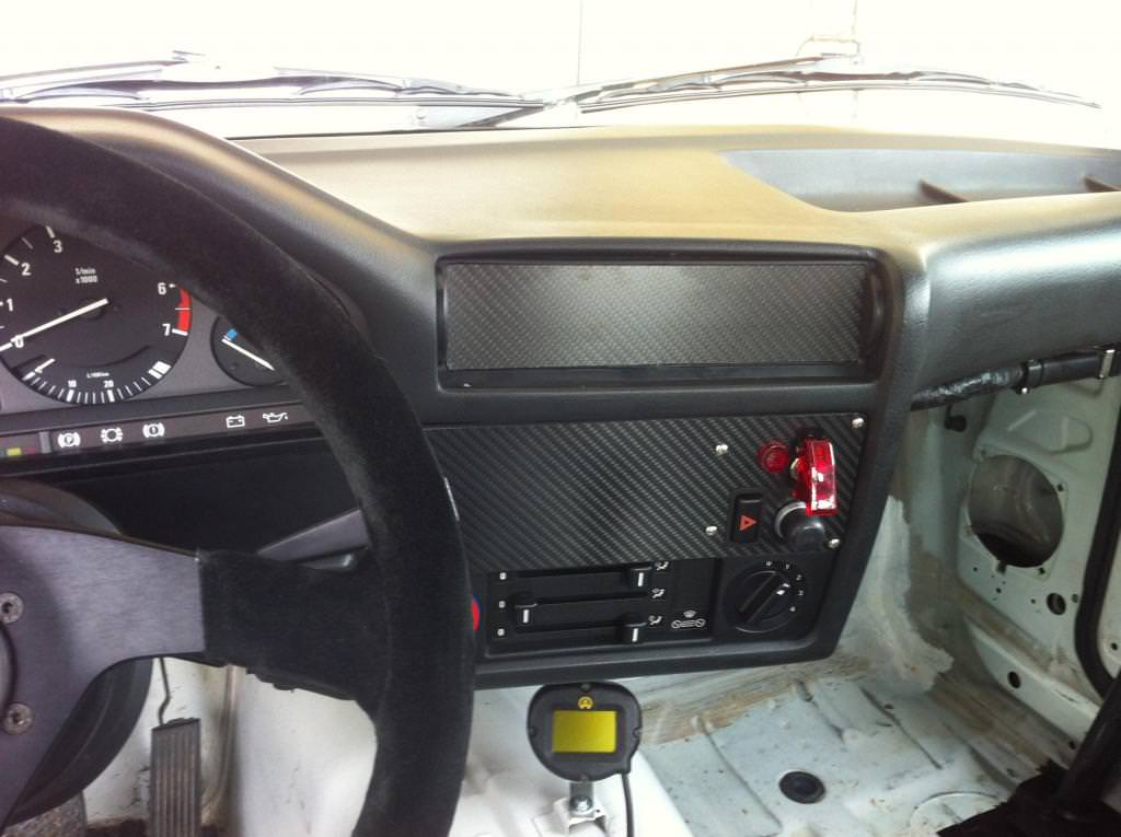

Aujourd'hui je me suis occupé avec ce qui sert à pas grand chose mais qui fait plaisir aux yeux :-D
Un peu de carbone pour combler les vides de la planche de bord

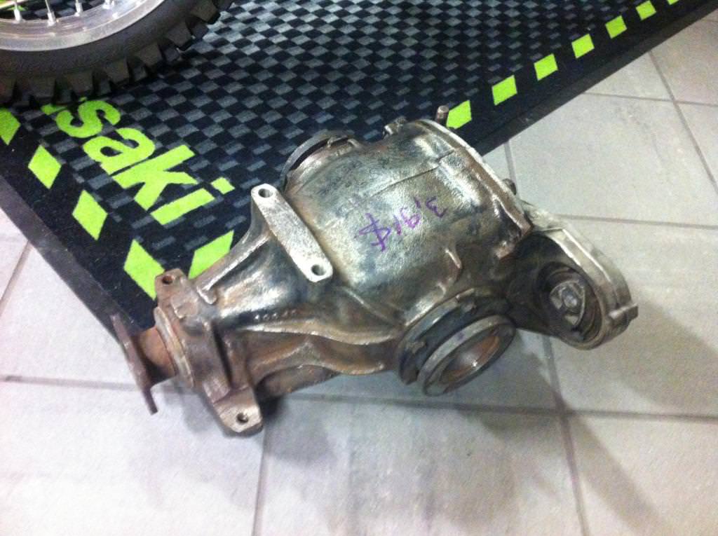

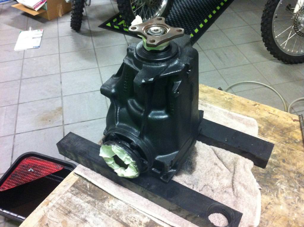

Le pont est à la maison, un petit coup de jeune lui fera du bien, avec une vidange ( castrol 75w140 ) et remplacement du joint de carter.
post-11660-0-22672700-1424941747_thumb.j
post-11660-0-19561500-1424941789_thumb.j
Une petite peinture et hop !
Il sera monté en même temps que le train arrière complet pour lequel il faut que je commande tous les silent blocs.
Il a le tarage d'origine à 25%, ça doit être suffisant pour mon usage, on verra bien à l'utilisation.

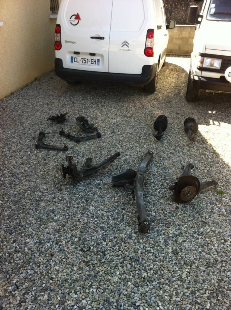

Ce week end dépieutage et nettoyage des trains de 318ti.
Un roulement de roue arrière à changer, sinon ça parait d'aplomb. Je vais commander les silenblocs et je vais pouvoir me gratter la tête pour le choix des suspensions... :)

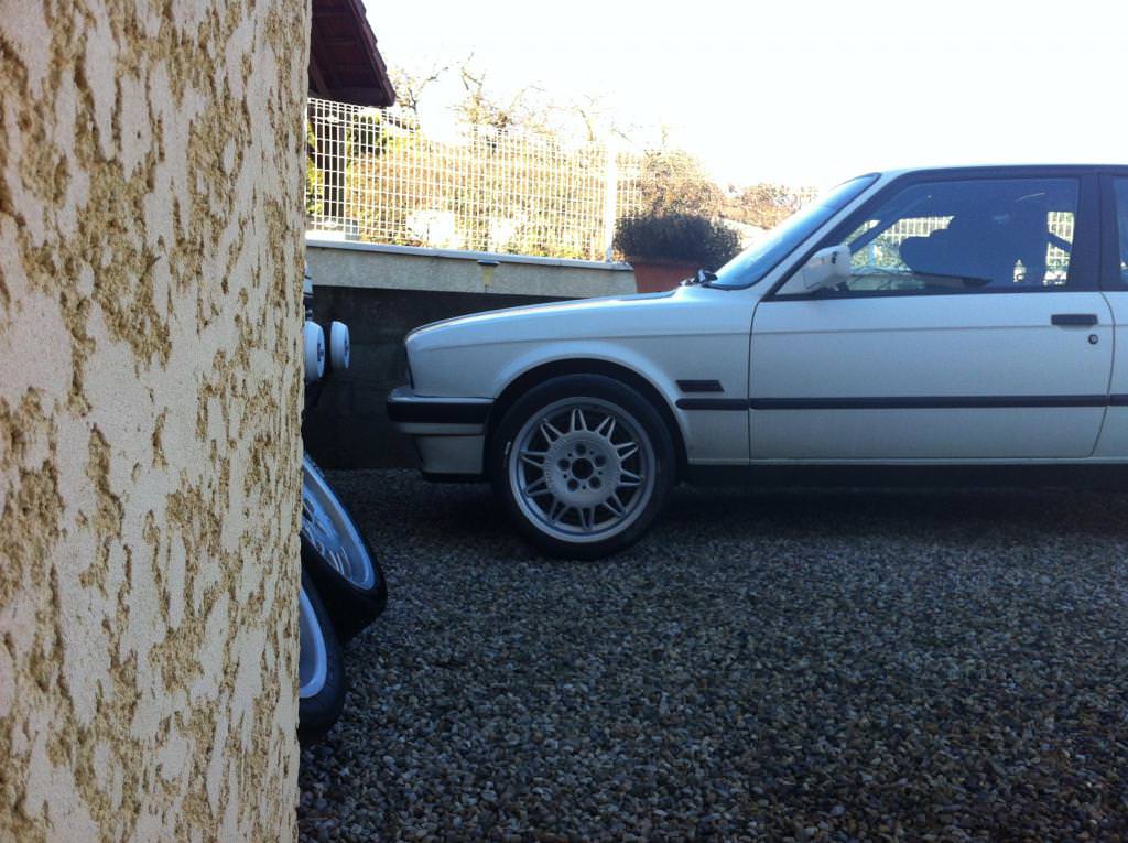

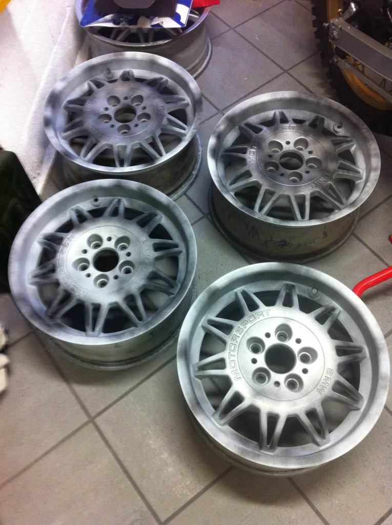

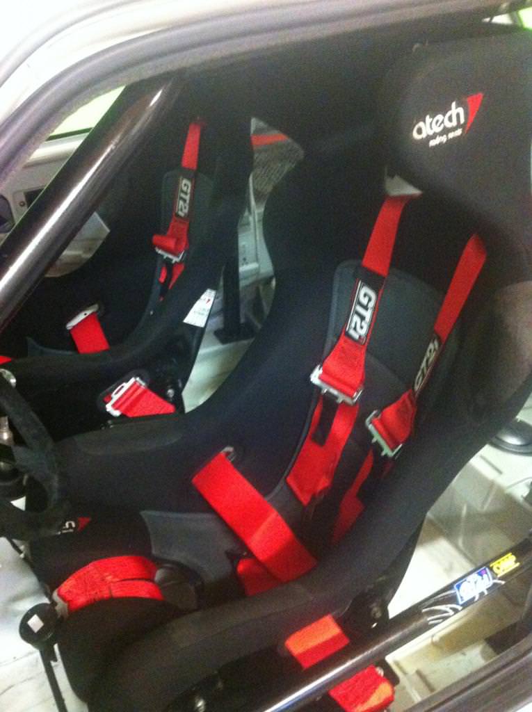

Les jantes de M3 3.0L sont en apprêt, peinture pour bientôt, et j'ai reçu les harnais qu'il faut que j'installe. Bon ça va pas bien vite, mais ça avance, c'est le principal !  :)
Ca avance lentement... Pose des harnais, préparation à la peinture des jantes (qui seront peintes en alpinweiss)
