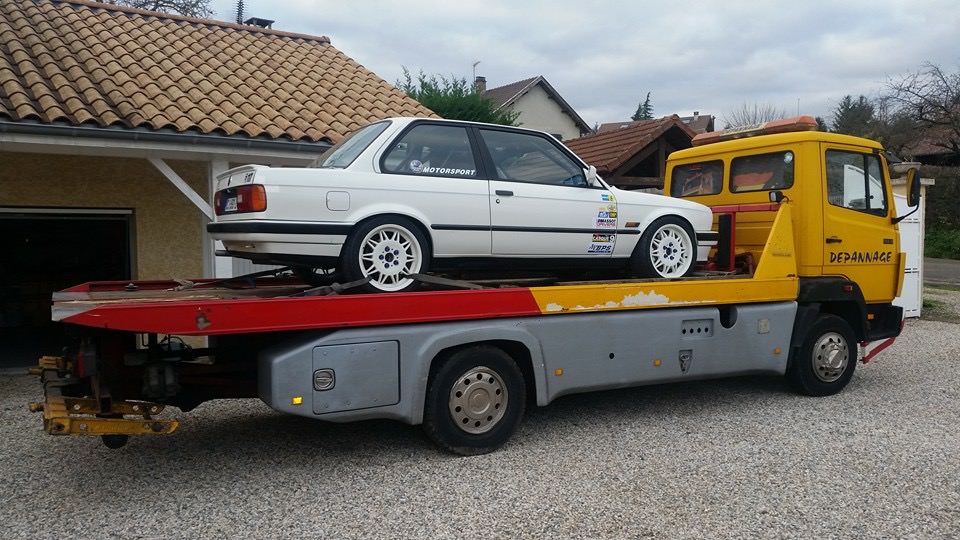

j'aime bien celle la :-)image.jpeg.424e9abc7724f5e73e989779f280d
sympatoche :) moi aussi je vais bientot faire la mienne de geo sur banc. J'ai déjà réglé carro et chasse au prealable. Qu'est ce que tu as mis comme valeurs du coup ?
C'est carrément le CAMION plateau la lol
Oui j'avais rien d'autre sous la main !!! Mdr
Non c'est un ami dépanneur qui m'a convoyé la voiture.
