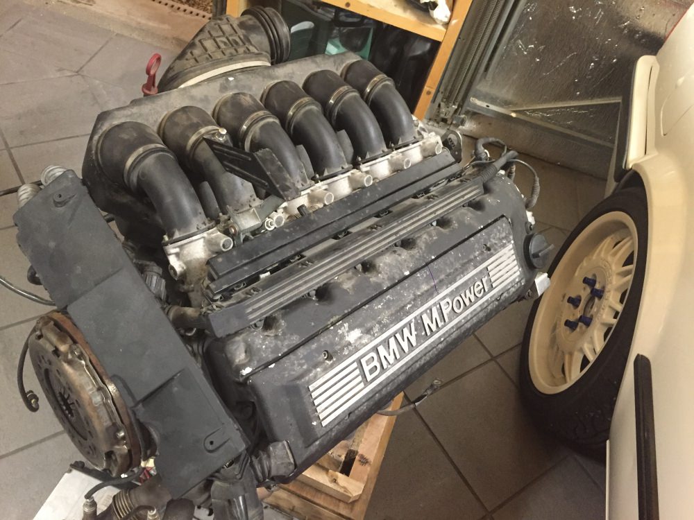

Voilà, le S50B32 est à la maison ! Merci à M3man91 pour l'accueil, l'hospitalité et les conseils que je vais m'efforcer de suivre.
C'est parti pour nettoyage/demontage et révision préventive, et rassemblement des diverses pièces encore manquantes nécessaires au swap.
un nouveau chapitre s'ouvre ! :-)

Le père Noël est passé. ... et en plus le moteur est complet.
Oui, toute l'électronique est la, alternateur, pompe de DA... Tout a été démonté proprement on y voit ( presque !!!) clair :-)
il a des bornes le pépère ? un bonne petite revision vanos, rondelle belleville, coussinets et divers joints et hop c'est repartit comme en l'an 40 ;)
Oui faut réinvestir mais c est le moment où jamais ....pour le réviser mais m3man  n est pas un sagouin donc il doit savoir où en est le moteur... .
Bonne pioche Dav.
Moins de 150 000 km.
oui grosse révision de prévue, au point où j'en suis je ne suis plus à ça prêt... Ce sera donc joints des vanos avec les Belleville, coussinets, pompe à huile et très probablement joints de queue de soupape avec du coup distribution et joint de culasse.
je préfère investir pour être serein ensuite. C'est juste que ça prendra plus de temps. Pas grave, un an pour le châssis, un an pour le moteur, ça colle :-)
niquel ;) cava te couter un billet mais autant repartir sur du neuf
Oui c'est sûr mais bon... Le châssis m'a déjà coûté la couille gauche lol
Oh purée , le taf !!!
bon courage
