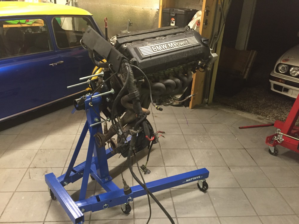

Reception du support d'atelier, je vais pouvoir y fixer le bloc pour commencer doucement la révision :-)
image.thumb.jpeg.f79a5d9af110c067e1175e3
magnifique la mini derrière!
c'est à toi?
Sinon bonne année... :wink:
Salut Bertrand et tous mes vœux !
oui la mini est à ma femme, je suis en train de lui refaire une santé ;-)
Y'a plus qu'à !

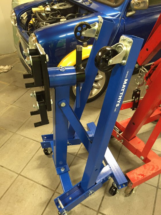

image.thumb.jpeg.b05dcc58c76f281fe272367
Combien coute ce genre de tourne broche?
140€
ca va , tu en as même un autre en rouge selon l humeur?
L'autre c'est la chèvre ;-)
et c'est partis pour quelques heures de boulot et sousous.... ;)
On est d'accord :)
