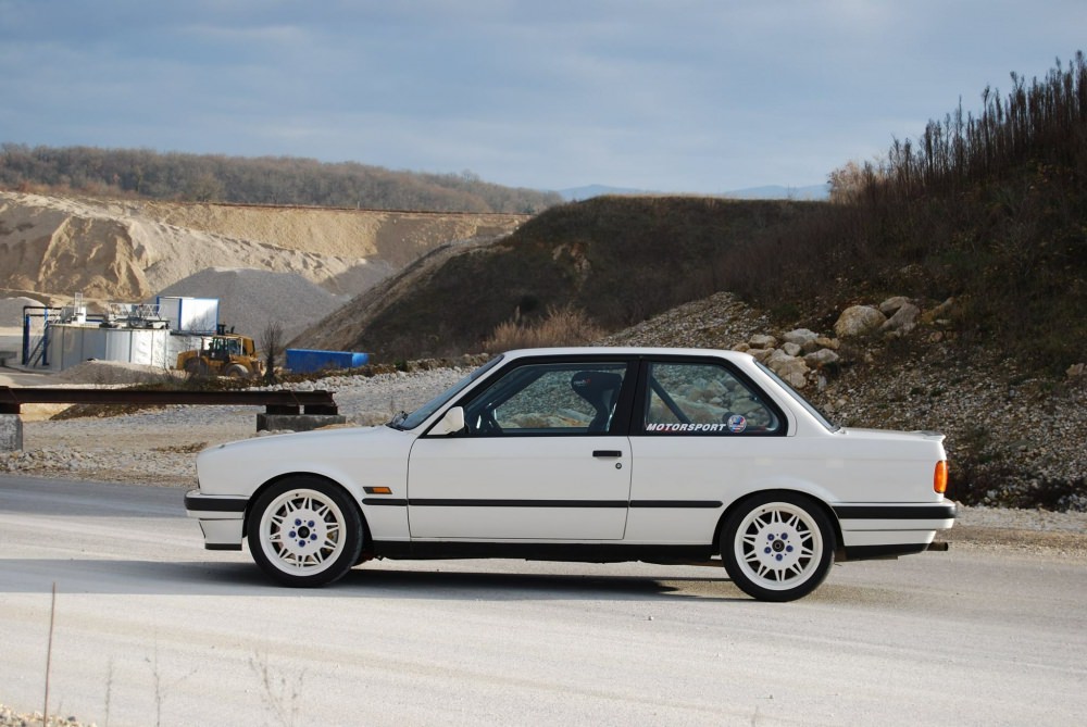

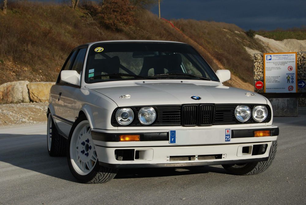

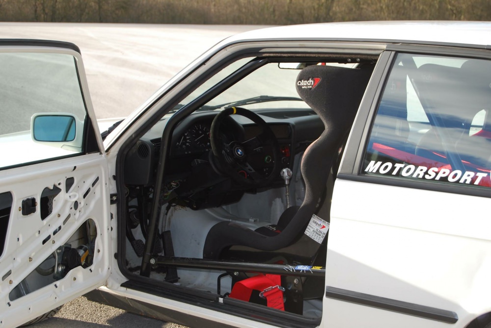

Rien de neuf, mais le beau temps a permis quelques photos sympa. Et je profite toujours de ce châssis exceptionnel :-)
image.thumb.jpeg.79a98b5054c1d8091011bf2image.thumb.jpeg.e4be6db14127ca753b1de65image.thumb.jpeg.d900ba9c27ab601ab7f444b
Y'a pas,ça  a de la gueule !
Je viens de me taper tout le post
Perso j'aime ton projet :nickel8:
Bonne continuation pour la suite!

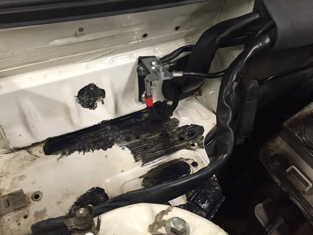

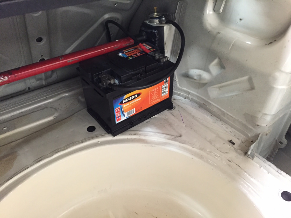

Salut les gars
Ce weekend j'ai eu une paire d'heures à tuer, je bricolé un peu sur le monstre. J'ai passé la batterie à l'arrière.
Reste à faire de bonnes fixations pour la batterie et tout sera ok.
