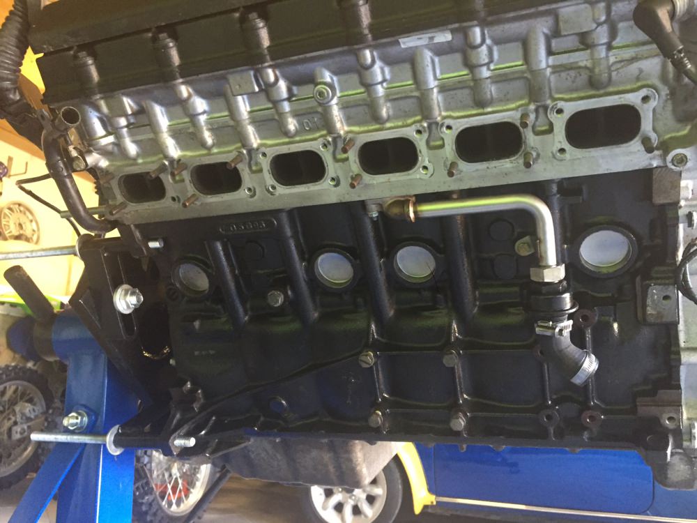

Nettoyage extérieur du bloc S50 avant de mettre les mains dedans, j'aime pas quand c'est tout crado !!

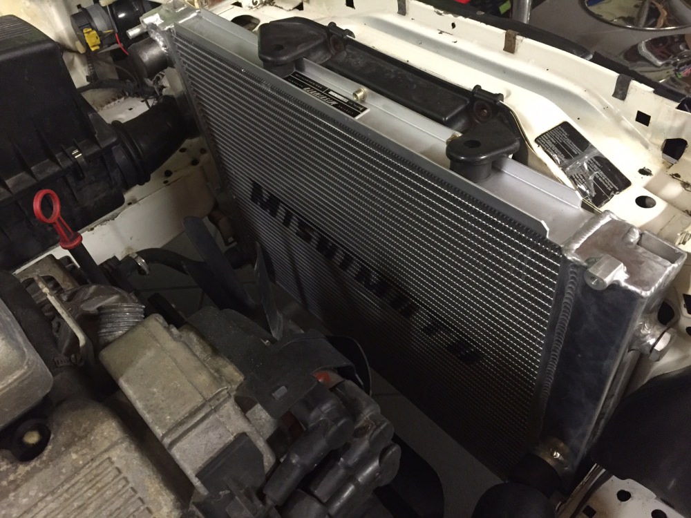

Ensuite montage d'un radiateur grosse capacité, j'étais un peu obligé, celui d'origine a explosé...

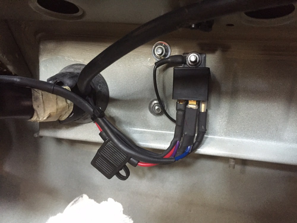

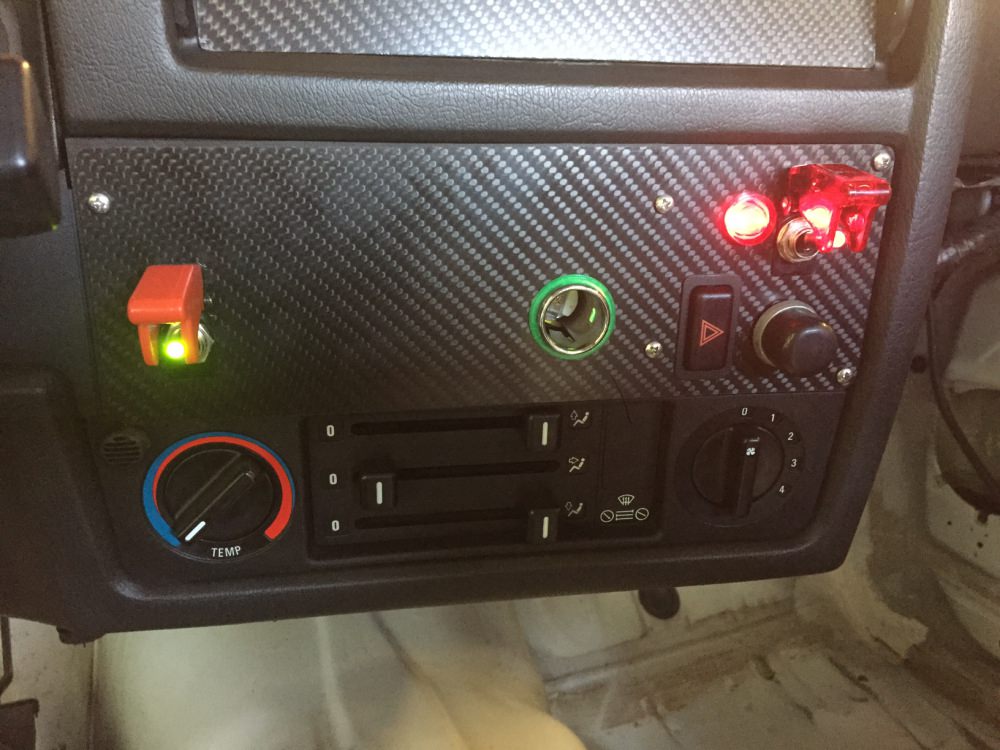

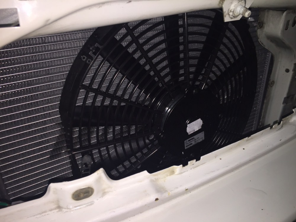

Du coup, j'ai préparé le passage en SPAL (commandé chez GT2i), qui sera commandé via un thermocontact sur le radiateur et un inter au tableau de bord, donc cablage de tout ça avec relais, fusible, etc...

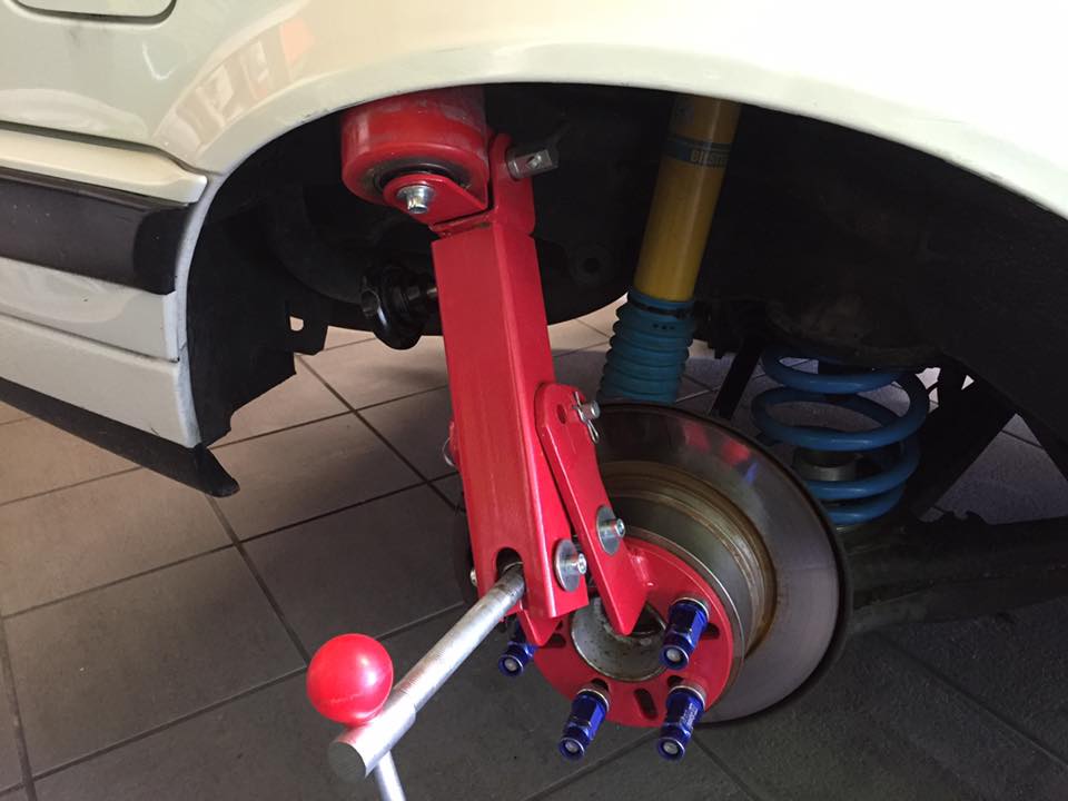

Vu que j'étais en galère de frein à main depuis le swap des trains E36, ça regle tous mes problèmes...

Top!tu fais pas semblant quand tu nettoies ...on dirait qu il est neuf:nickel8:...
Ne mets pas un grand coup de frein à main en pensant passer la 5....
En photo ca rend bien mais il y a encore du taf pour que ce soit nickel
pour le FAM c'est pas sa position définitive :)

Hier montage du SPAL, super produit, couplé à une sonde 97° / 90°, aiguille de chauffe pile au milieu, la température chute de 7° en moins de 20 secondes au déclenchement. J'ai aussi l'inter de marche forcée, au cas ou.

J aimerais bien avoir tes impressions sur ton radiateur au niveau de la qualité de fabrication?
Mishimoto, super qualité leur radiateur. En tout cas je suis vraiment fan de cette caisse. Vivement la greffe !
Merci!c est tout en aluminium?
Oui super came aussi bien le radiateur mishimoto que le ventilo SPAL, d'ailleurs depuis le début j'ai pas vraiment monté de matos de merde, du moins je ne pense pas... Y'a qu'à voir l'addition des factures, je suis déjà au niveau d'une belle m3 E36 au niveau tarif :ph34r:
tout tombe pile poil, comme d'origine si je peut dire ca dans mon cas mdr
le radiateur est 100% alu, il y a l'emplacement prévu pour la sonde, la vis de purge. Non franchement c'est bien branlé !

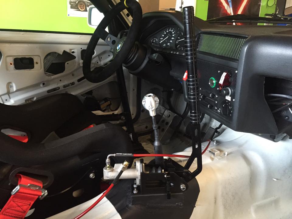

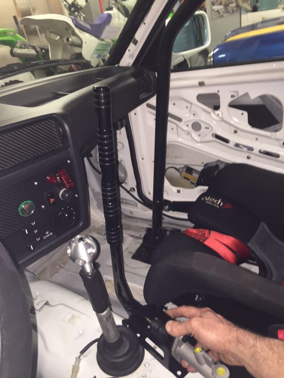

Montage ce week end du frein a main hydraulique, le support est réalisé en tôle pliée/soudée sur le tunnel de boite :
Reste les raccordements à faire. C'était pas un impératif, mais ça me résout mes problèmes de cables de frein à main depuis le swap des trains E36 compact.
Et puis je suis sûr que ça va être rigolo :)
Modifié par Dav
sache tout de même que les frein à main hydraulique autant ça freine fort au moment de la traction du levier , autant ça tient trés mal le stationnement ...
je te conseille de mettre une vitesse pour stationner et de ne surtout pas faire confiance au FAM
Oui et psychologiquement ça me turlupine un peu de laisser la voiture stationnée avec le circuit en pression. Mais bon, au moins y'a un semblant de frein à main :perenoel:
