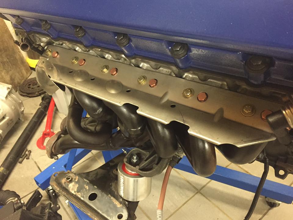

  • Des fois les choses se précipitent. Cet après-midi j'ai récupéré mon collecteur terminé chez mon ami capitaine caverne (je peux pas développer l'histoire de ce surnom ce serait trop long et trop chian

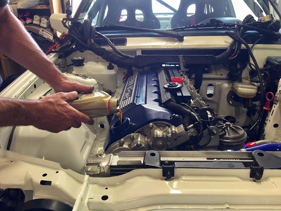

Le premier démarrage :)

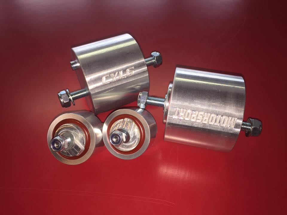

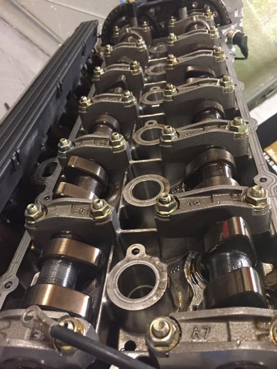

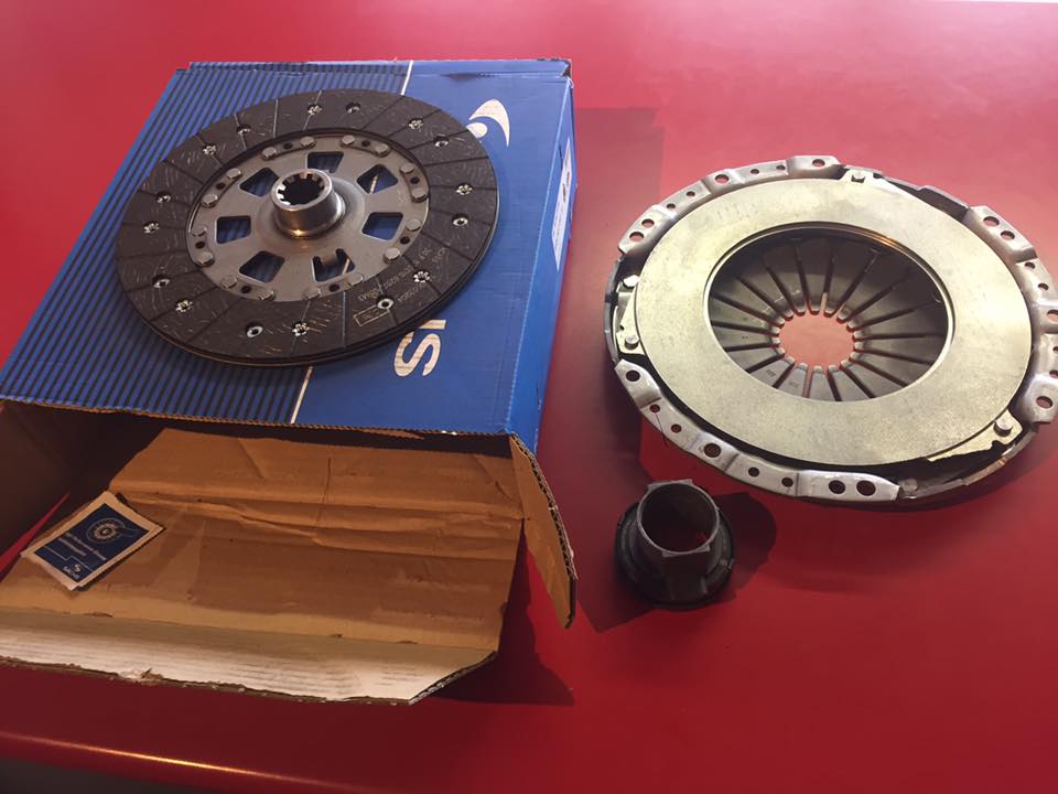

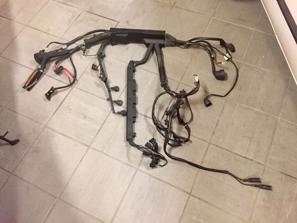

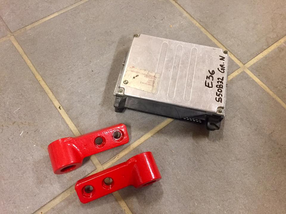

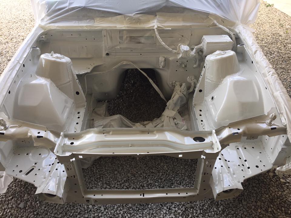

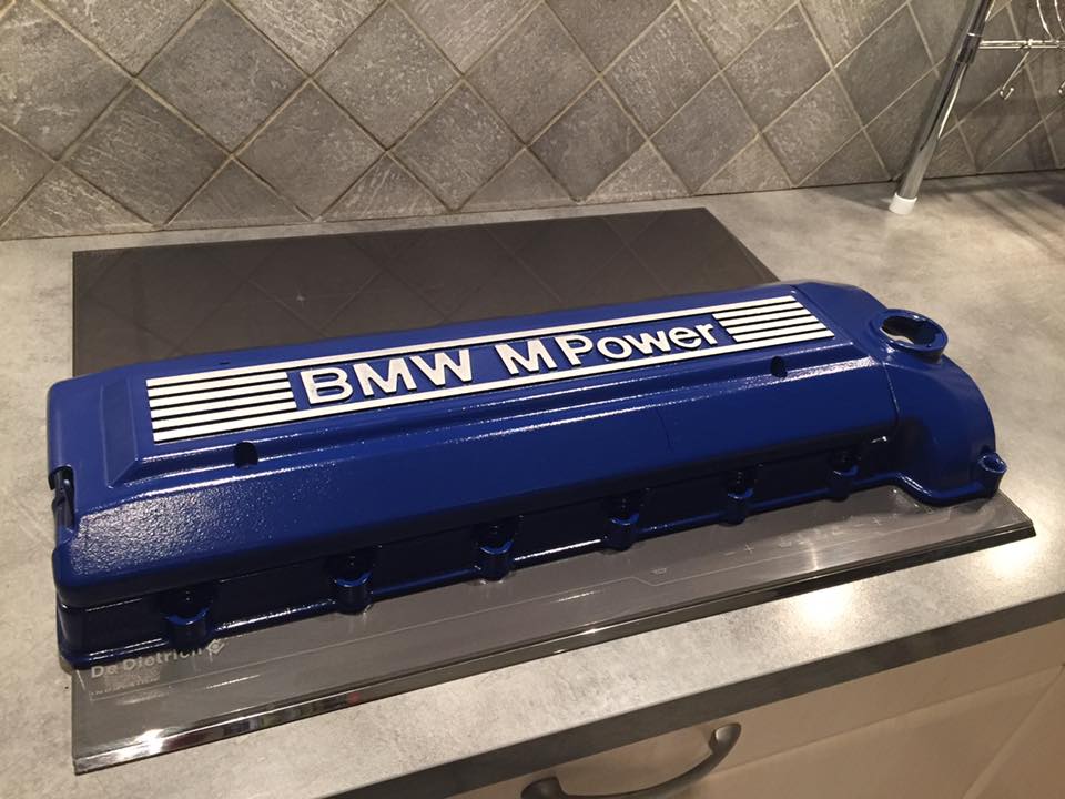

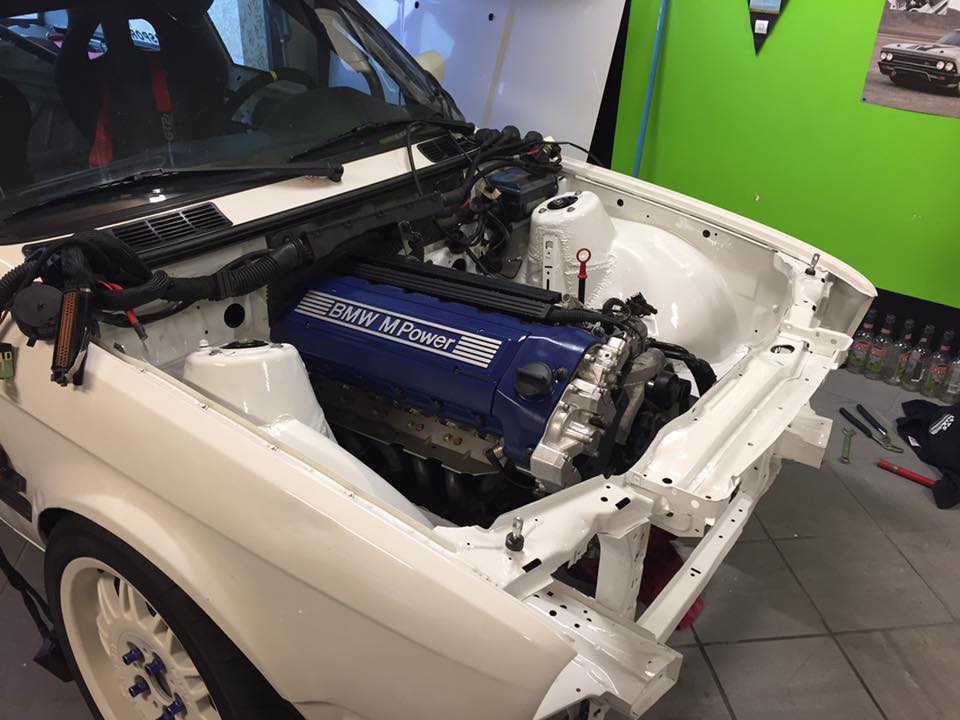

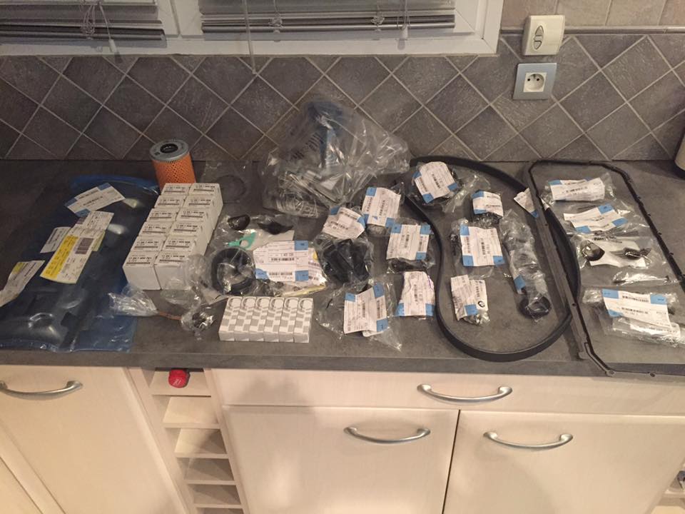

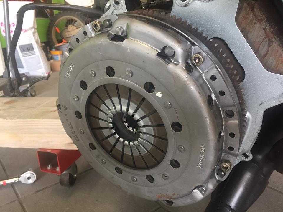

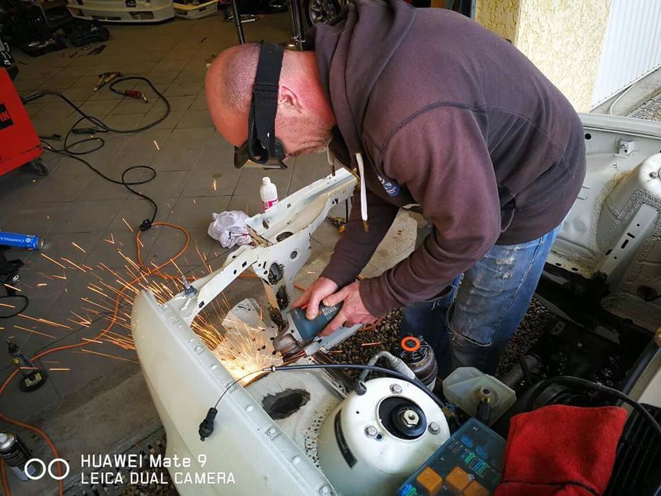

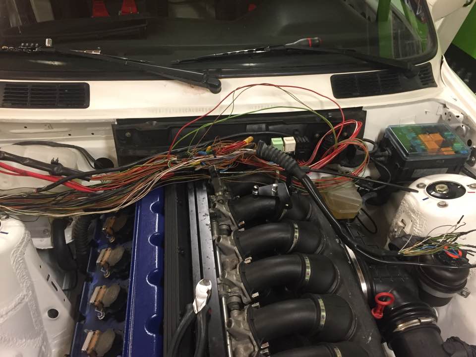

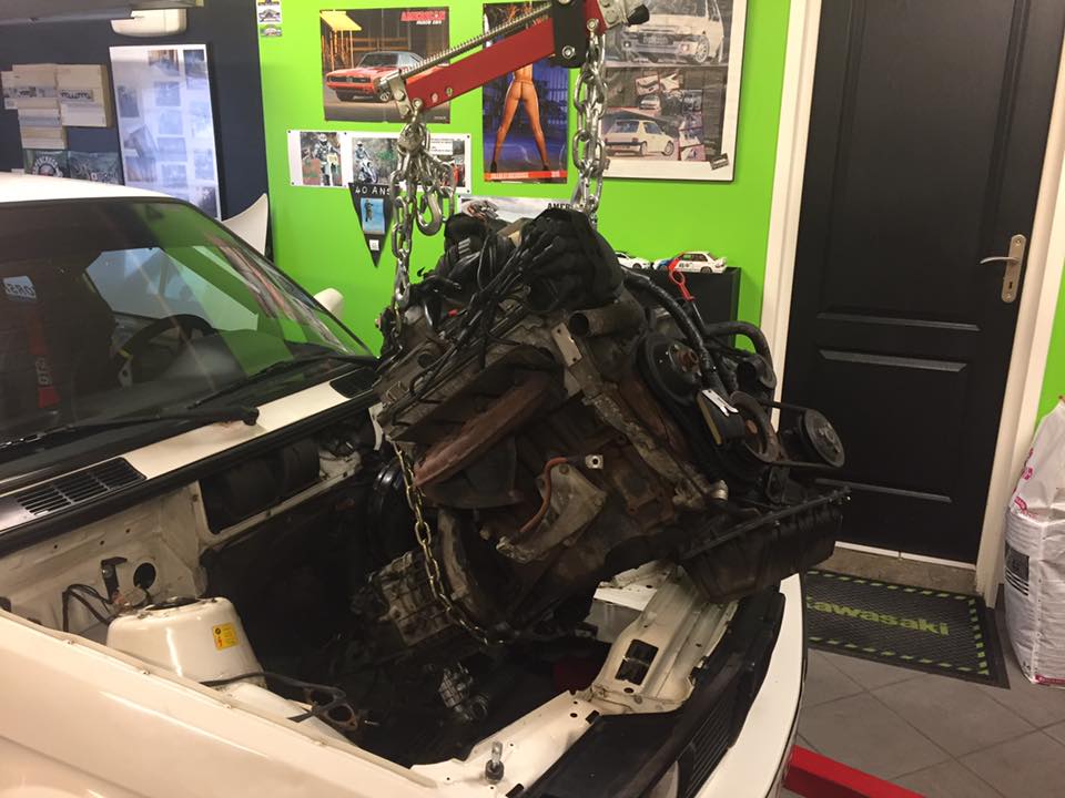

Quelques photos un peu mélangées des étapes du montage
16425708_1671471746480293_2522446747556509791_n.thumb.jpg.549bcd64bdde821459e4fd2d686ac5dd.jpg16425737_1670980833196051_4877600995359846204_n.thumb.jpg.295d8e4fac4095fec07cc88d3f127b3e.jpg16473022_1670981153196019_5388928560587530830_n.jpg.9623048d825715288d38917c87f16db9.jpg16508623_1671471739813627_5327520172876493138_n.thumb.jpg.d150e1336ade8fad7158dfc5a8f3c6d5.jpg16730382_1677310539229747_3717146609755150288_n.jpg.02902a727cb4b22f0e1db97447efd431.jpg17499395_1692428804384587_3798914614757163695_n.jpg.0bfa2e6eb44d739f6165d52496f52fe9.jpg17760226_1696404933986974_1087363643707723868_n.jpg.2051e0a629a47c97c1665ee6a08b1883.jpg17798935_1696400280654106_33222695544876447_n.jpg.25ed7168279d093f78bf1bd46e50d128.jpg17951528_1702419033385564_6636583865026538430_n.jpg.ff27b46c642d159f01c40425ac7c4283.jpg17952841_1702879213339546_3290231268402967251_n.jpg.4f40283ebd3bc1bcc70f36566d373d0f.jpg17992272_1702919563335511_8107564957522999199_n.jpg.a68505750e5aaa6fd48d688279df1ab8.jpg18527813_1716767545284046_7372851896504198322_n.thumb.jpg.67a8a23ce27af719519f16399c1d0320.jpg19059078_1725608411066626_4214589653155121626_n.thumb.jpg.bc2dbfd2345d68559b37b39c28bb99ee.jpg19030479_1725853774375423_1471026218804179953_n.thumb.jpg.f87cc3ded2552308f2cebecb7ba95452.jpg19702786_1736227196671414_7530371321041167014_o.thumb.jpg.131b3492afed550cd4d1e74853e6b255.jpg20840738_1756266484667485_1033792908250102151_n.jpg.fe69897838e1b9630111dad50d3385c4.jpg20882288_1755387191422081_5327624654043328434_n.thumb.jpg.3454d17a0ae4eb3cae05f92cbc52d0ca.jpg20952941_1758113094482824_2721046512742462860_n.thumb.jpg.8fb984cb8fba5283a68ceccd37c1cf43.jpg21151706_1761045847522882_7534725263879699536_n.thumb.jpg.38e81f25f51f75f1ce0d77068d6c66a3.jpg21462846_1767573560203444_3469311009494125374_n.jpg.5e21fa7fdd3f75e22f3165c3ac915dda.jpg21740285_1767361943557939_2653305546910596023_n.jpg.6939e41dbec0234576c8f61c2f20254e.jpg59cb306ce41aa_FullSizeRender(4).thumb.jpg.326680536b80e8680768e9cbe74c6544.jpg
C est clair que y a  eu du boulot... et adaptations.

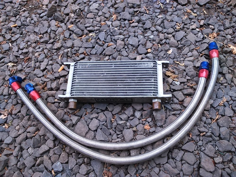

Tu n as pas jugé  utile de mettre un radiateur  d huile pour 'homme '?
Radiateur d'huile de m3 E36 d'origine... Je pense que ce sera largement suffisant vu son emplacement et le bas volet ouvert pile devant ;-)

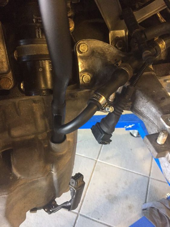

D'autres photos encore toutes mélangées...
16299119_1670980679862733_8707801799725166827_n.jpg.f3dc29a5854116159f7aa4d293aecce3.jpg16427500_1670980863196048_8483250179684234975_n.thumb.jpg.42dade66651cc0c4e7f3fcda8b974392.jpg17522839_1696405090653625_6347520755874792349_n.thumb.jpg.e69b15efe6bf5ad214e0510ac8967835.jpg16830793_1678079109152890_1908597219296265113_n.thumb.jpg.0484ab95cbea00b42bb56eb3ab854002.jpg17522928_1696405057320295_2413193110923208573_n.thumb.jpg.cd43b5cde6e3543c28dd04887928b4e5.jpg17757498_1696400187320782_3492837993500267872_n.jpg.9b45bd39739520e1507f97f2f55a7e70.jpg17757548_1696404773986990_2191851481645353371_n.jpg.339fd81fe405c2d50da11d5e4162e695.jpg17759781_1696404763986991_3008290209537453302_n.jpg.f390a30a1bcb2920fd94230cdcd021c9.jpg17796569_1696400863987381_1751626575283925371_n.jpg.423f16881253974a709436f46c289d82.jpg17883814_1702952833332184_3769157244510015723_n.jpg.32fc251c63eda40ba760e7bfa6d487e2.jpg17904146_1702879186672882_634687825608840080_n.jpg.87438cf89cc9d86a7e13c1f02cd32c89.jpg17904282_1702952726665528_1015881870780120316_n.jpg.fbc9114a7d9aa01e52a48da02b2ebfe5.jpg19060142_1725608404399960_3584922642559359758_n.jpg.3c7ee50b8f4036fa248d29512a0d5d87.jpg20800182_1756238651336935_8115711449584222728_n.jpg.92b8aea02551c573406ea1752d967822.jpg20840834_1756267234667410_5452910149978179681_n.jpg.a7250489e9d7ad84fe33615036712c53.jpg21462715_1767573896870077_9036895269324189363_n.jpg.096377825109bdfe0c0b592518f3120c.jpg21740421_1767572840203516_9148719756710603825_n.jpg.7260eda8ecbe3e2b3bf0f1127bcc1c8f.jpgIMG_1045.thumb.JPG.e0b8c531bde60fd679e03d79e325f740.JPG

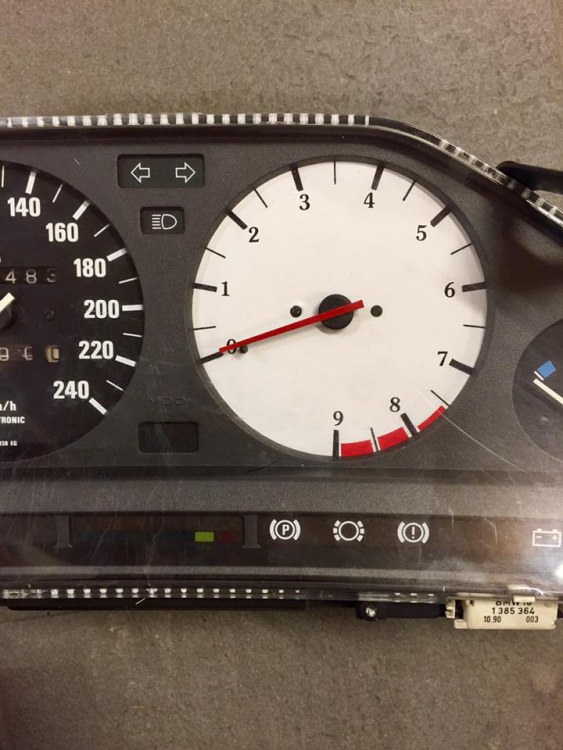

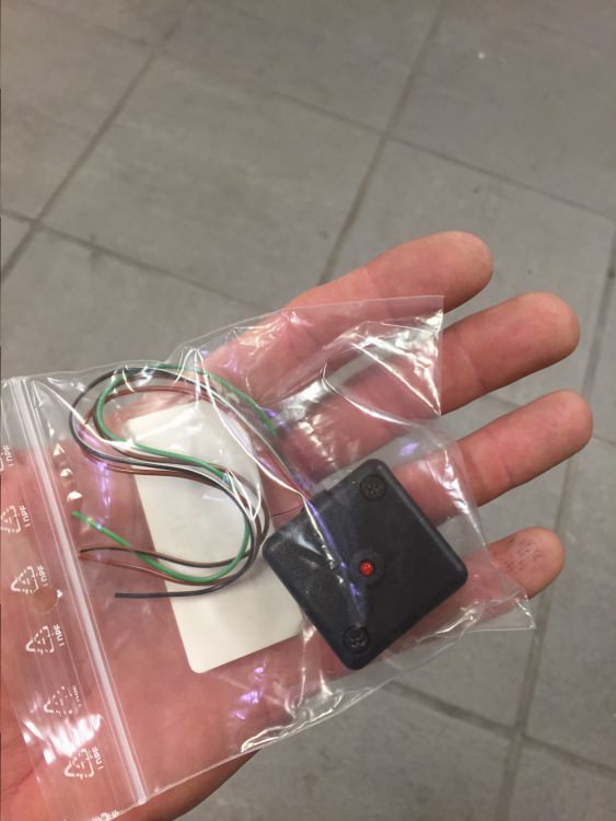

C est quoi le petit boîtier à  Led sur la dernière  photo?

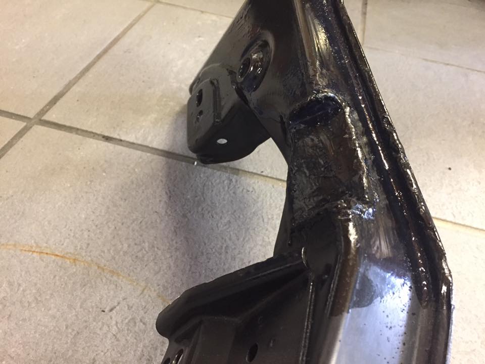

Pour le collecteur il y a des adaptations aussi parce que ça  touche quelque part?
Le boitier c'est ce qui permet de donner l'info de la vitesse au dme.
Le collecteur touchait la traverse moteur, donc j'ai du la modifier un peu.

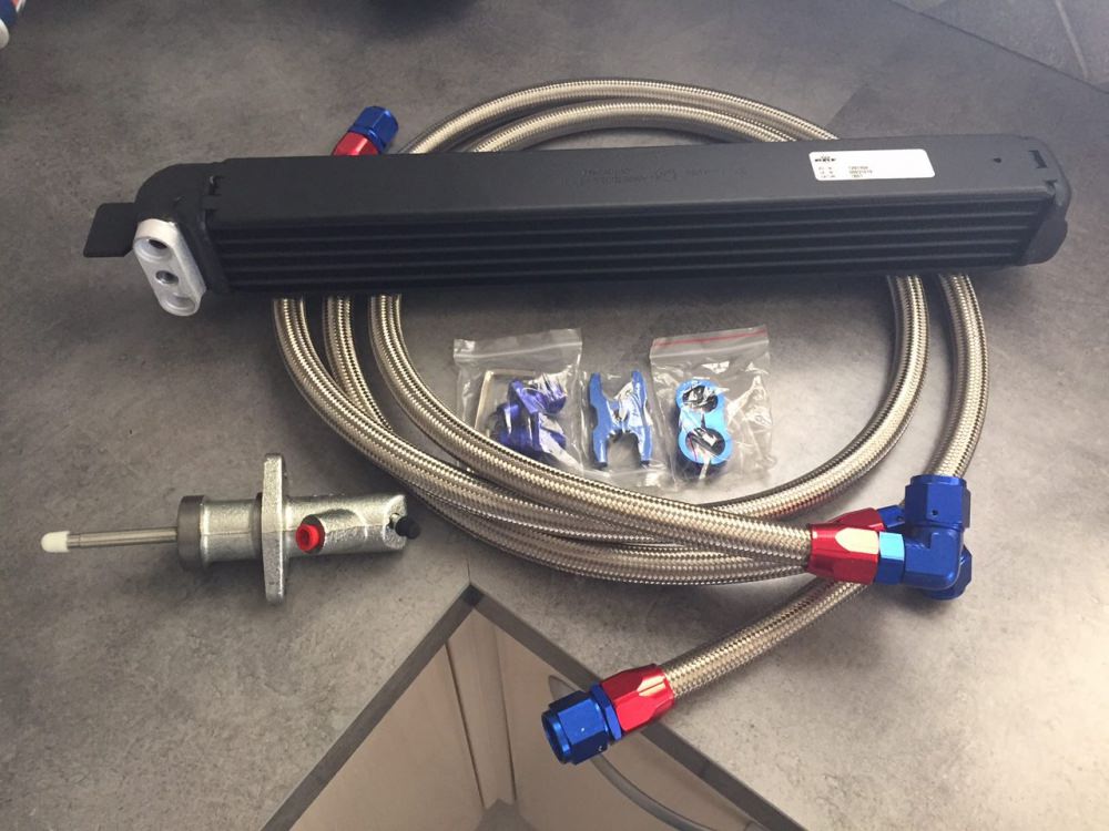

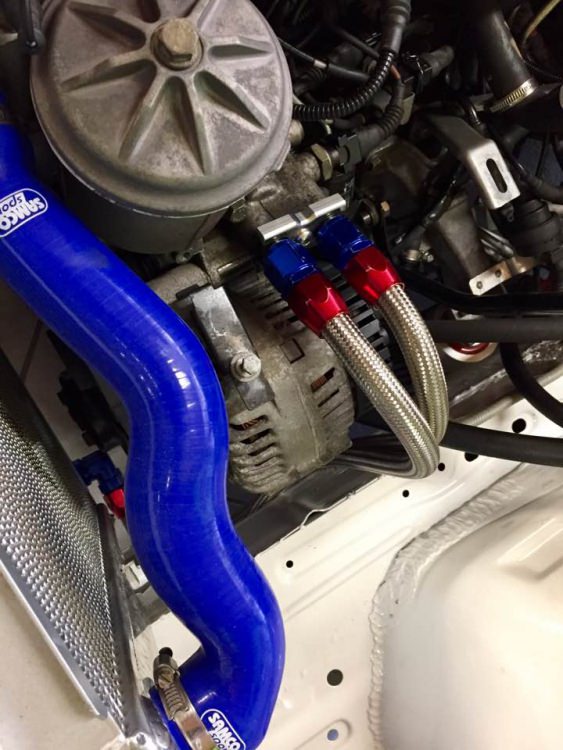

Bravo pour ton travail , ou as tu trouvé les pièces pour adapter les flexibles d'huile type aviation ?
Pour le radiateur d'hule @sedan78  un copain champion de France de salooncar, a eu des soucis avec un radiateur d'huile placé devant le radiateur d'eau, et le moteur (M5 ) chauffait
GT2i pour passer en flexibles et raccords AN10, mais pour les flexibles eux mêmes j'ai tenté les chinois aliexpress. Dans mon ancienne vie je bossais en hydraulique et pour le coup les flexibles sont plutôt de bonne facture.
Pour le radiateur il est placé sous le radiateur d'eau.

Oui lors de ma recherche j'avais envisagé un radiateur de ce type car je voulais pas (au début :perenoel:) tronçonner la face avant, et je m'étais fait la reflexion pour la chauffe du radiateur d'eau. Sur la E30 la place est comptée et j'avais pas d'autre alternative que je le placer sous le radiateur d'eau, en fabricant un bâti qui fait office de support et de renfort de la face avant.
EDIT : autre probleme sur la E30, pas possible de passer le spal côté moteur, donc vu l'encombrement du spal lui même (qui est donc devant le radiateur d'eau), impossible de monter le radiateur d'huile sur le radiateur d'eau...
