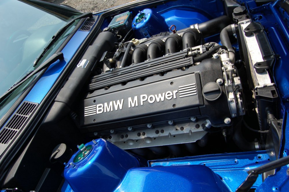

E30 316i S50B32... Premiers tours de roues
J'ai jamais eu l'occasion de regarder comment c'est branlé sur un Z3M, mais vu la différence de gabarit avec une M3 j'imagine que niveau place et accessibilité ça doit être coton ! La E30 c'est horrible pour ça, on peut pas démonter les collecteurs sans sortir partiellement le moteur, on peut pas sortir le faisceau des vanos sans démonter le radiateur, on peut pas démonter le radiateur sans enlever le spal et ainsi de suite... Je rigolerai de la voir un jour sur le pont d'une concession :mrgreen:

  • Des fois les choses se précipitent. Cet après-midi j'ai récupéré mon collecteur terminé chez mon ami capitaine caverne (je peux pas développer l'histoire de ce surnom ce serait trop long et trop chian
  • Bon un peu de temps et de motivation aujourd'hui ! L'ébauche de la boîte à air avance bien : Encore un peu de pliages à faire pour toucher au but...  Une photo que j'avais pas partagé
  • Suffisait que je m'énerve pour que ça avance !!!  Reste à fabriquer le couvercle et à faire l'ouverture en bas pour raccorder le conduit d'aspiration
Imagine les mecs qui ont intégré un v8 ou même le v12  ou même un 6l avec un turbo. ..
Un M60 rentre facile. Mais beaucoup d'adaptations pour l'échappement et le mastervac à déporter derrière la face avant entre autres. Le v8 est moins long qu'un L6. Pour le v12 c'est un autre débat, en plus je vois pas l'interet d'une telle enclume sur le train avant d'une E30...
C est clair. .juste un exercice de style à  l américaine spécial show car. . Un 6l de 3litres ou 3.2l. est idéal.
Je pense que ça reste un bon compromis. Le s38 est aussi une alternative, bien que plus lourd que le s50. Et puis le s50 reste un moteur "recent", tout est disponible en concession.

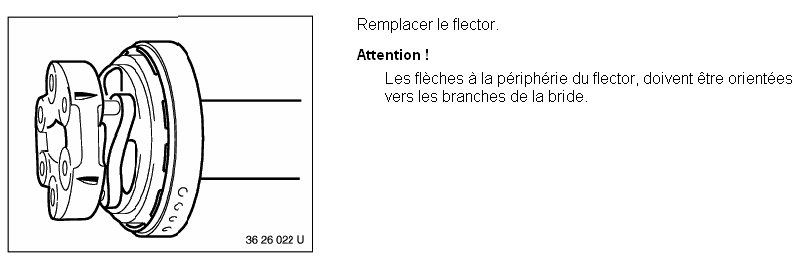

19060142_1725608404399960_3584922642559359758_n.jpg.3c7ee50b8f4036fa248d29512a0d5d87.jpg
Il me semble que ton flector n'est pas monté correctement, le flèches indiquent l'emplacement de la tulipe et toi c'est à l'opposé. :-?
Ha merde ! Merci de l'info je vais contrôler ça !
Tiens, c'est plus clair car j'explique comme une chèvre! :mrgreen:
Donc faut que je le fasse tourner d'une vis en fait ?
oui
Ben tu vois t'es pas tant une chèvre que ça j'ai tout compris !! :mrgreen:
