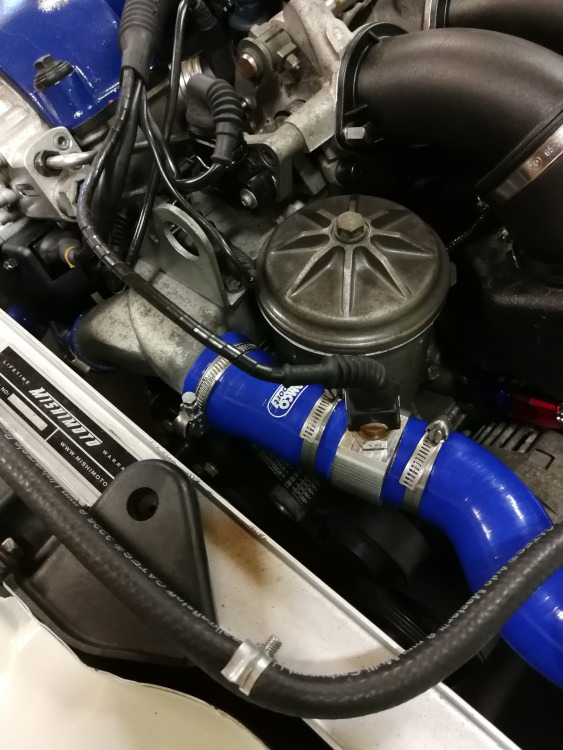

Montage du manchon qui porte la sonde de température du M40, car celle du S50 n'est pas compatible avec la jauge E30...
Faut que je tire proprement une masse, puisque la sonde est isolée via les durites. Avec un fil tiré à l'arrache, ça fonctionne, le SPAL déclenche pile quand l'aiguille est au milieu, avec un nouveau thermocontact 87/82 au lieu de l'ancien 97/90.

Il ne faut pas que le thermostat déconne! pourquoi ne l'as tu pas monté juste à côté de la sonde d'origine du S50, il y a un autre emplacement avec un bouchon. :-?
C'est propre et bien fait en tt cas :nickel8:
Le thermostat est sur le radiateur. Sur la durite c'est la sonde de l'indicateur de température. Celle du s50 n'était pas compatible avec le tdb E30.
J'ai pas vu l'emplacement dont tu parles
Modifié par Dav
Effectivement il y a bien un emplacement libre... Je l'avais pas vu je suis trop con... :-x

Mais la sonde d'origine sur le boitier thermostatique, tu l'a pas connectée alors?
Modifié par julien m
Pour la pression d'huile tu as fait comment ?
il y a 34 minutes, julien m a dit :
C'est pas grave...:perenoel:
Tu as déjà bien travaillé !
Si elle est connectée car elle envoie l'info au dme
