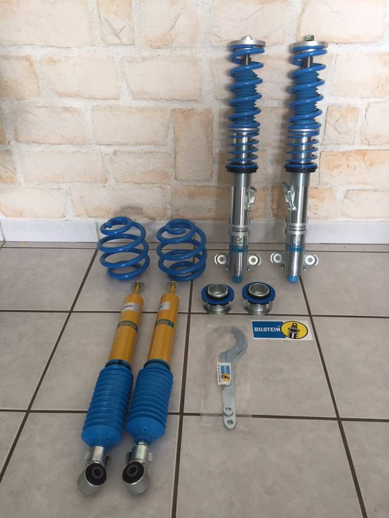

Les suspensions sont là  :nickel4:
post-11660-0-44079300-1434384191_thumb.j
En commande : tous les silenblocs arrières, coupelles arrières, platines de supports de bras de E39 (pour reglage carro et pince à l'arrière)

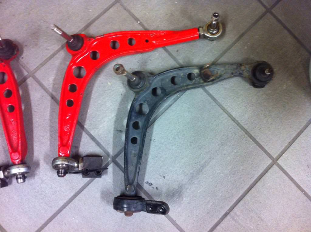

J'ai aussi ça dans le garage :
post-11660-0-14824000-1434384513_thumb.j
Triangles rotulés, chasse et largeur de voie (et donc carro) reglables
Petit à petit l'oiseau fait son nid  :)
Sympas ces triangles, je ne connaissais pas :nickel8:  Home made?
oui fait maison, soudé sur marbre par pro  :nickel8:
oups, y'a du lourd là!!!!!!
avec rotules s'il vous plait...

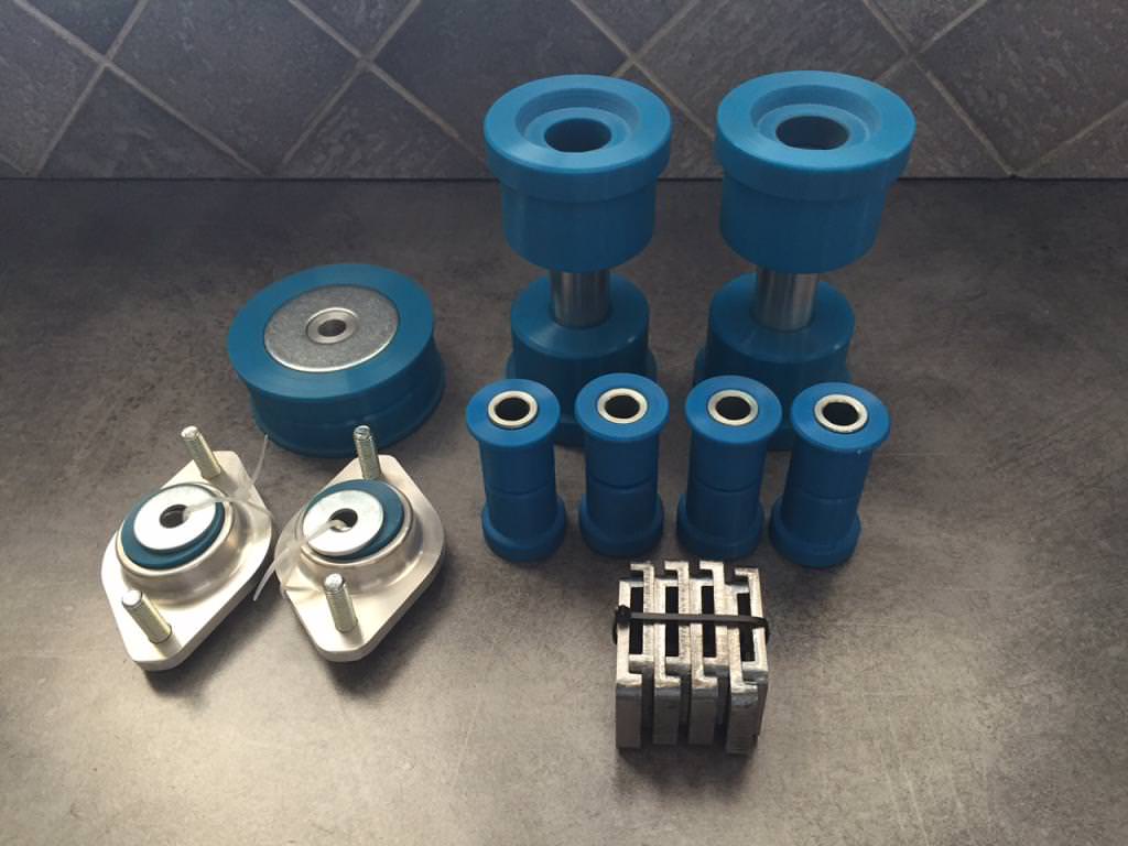

Réception des pièces de train arrière, Silenblocs et platines à souder sur la traverse (pour permettre le reglage pince/carrossage).
post-11660-0-58873500-1436762749_thumb.j
Il me reste à finir la peinture des jantes (ponçage long et fastidieux...), à peindre les éléments de train arrière et à monter le tout.

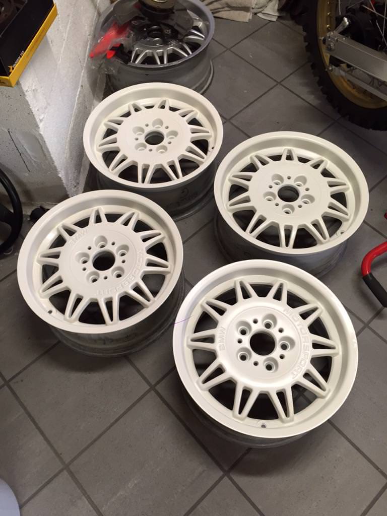

Les jantes sont peintes, montage des pneus AD08R vendredi. A partir de là, démontage en règle et installation des trains  :)
post-11660-0-36637500-1437485615_thumb.j
good job! :nickel8:
sympa les jantes en blanc et super les triangles aux petits oignons , bravo

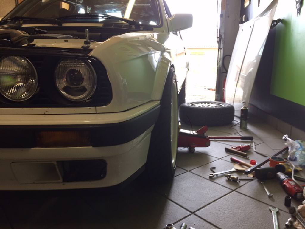

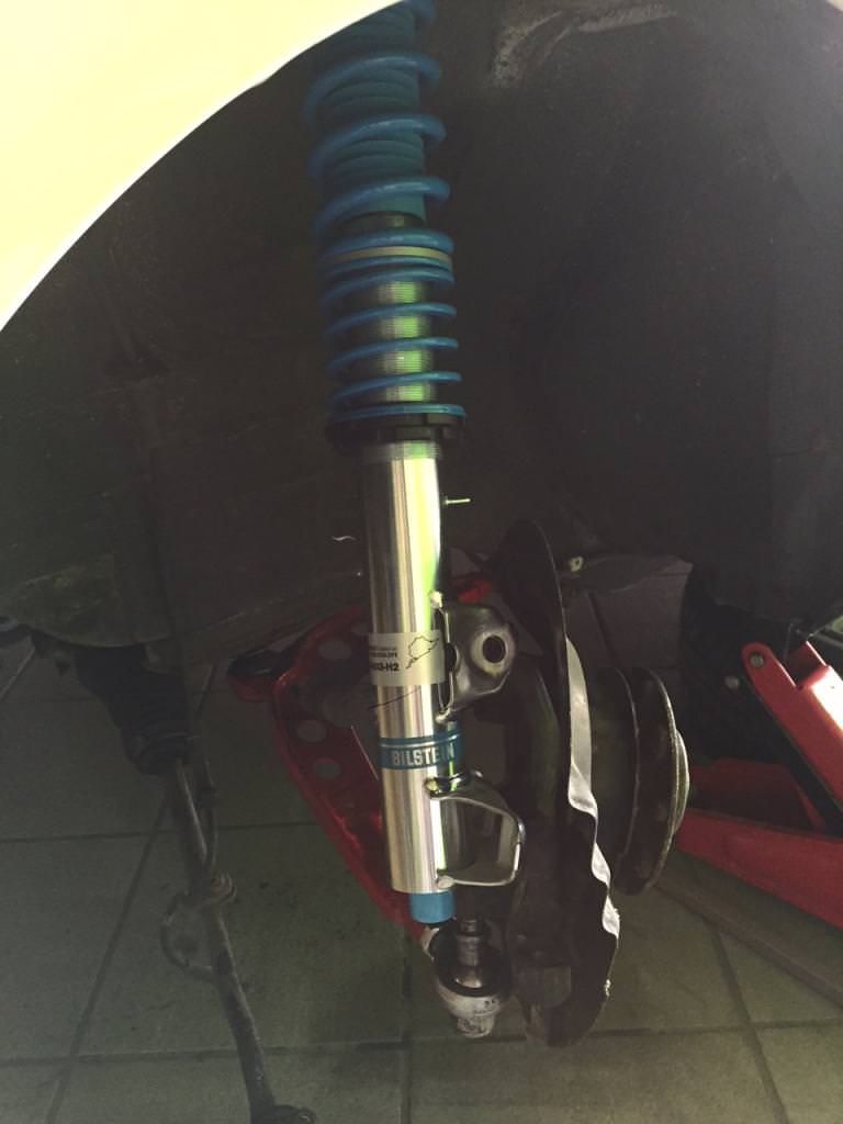

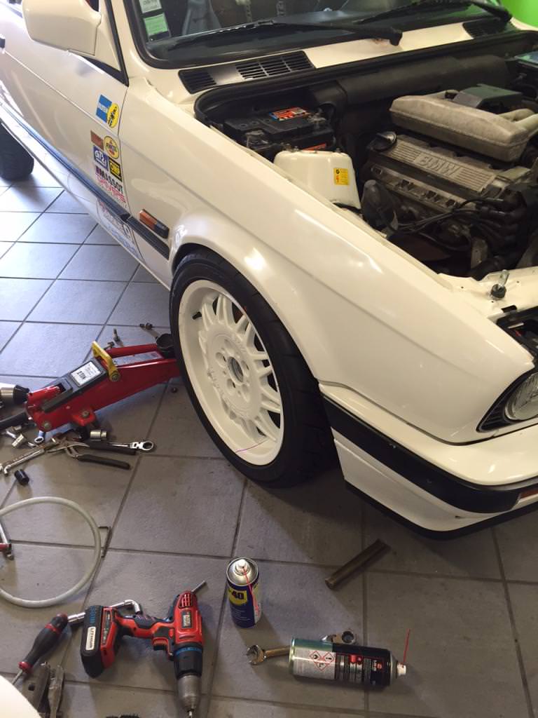

Merci les gars ! Dimanche ce fut montage à blanc du train avant, je suis satisfait du résultat, j'ai pu avancer les roues avant au maximum, c'est parfait !
post-11660-0-96798700-1438067990_thumb.j
post-11660-0-14039900-1438068011_thumb.j
post-11660-0-53152200-1438068028_thumb.j
Je ne sais pas ce que ça va donner en terme d'efficacité, mais niveau look c'est... waooouuuuuu !! Démoniaque, pas d'autre mot !!
Tu prevois de tirer les ailes AV?
Les roues peuvent bien endommager les ailes lors de forts appuis ou sortie de piste si les roues ne sont pas droites.
Là c'est un montage "a blanc". J'ai encore les coupelles de E36 compact d'origine, ce qui me fait sortir le haut de la roue. Quoiqu'il en soit tu as parfaitement raison, et sois je tirerai un peu les ailes s'il ne manque pas grand chose, sois je monterai des extensions plastique si c'est trop violent  :)
