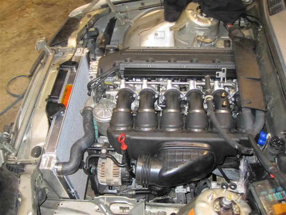

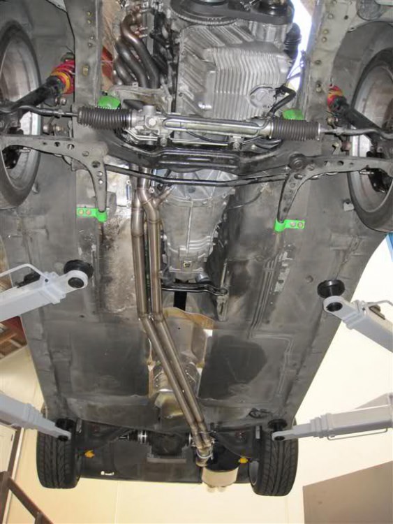

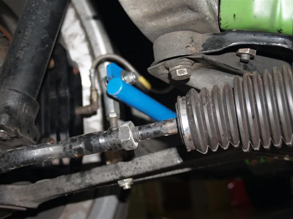

petit detail interessant sur barre stab avant et sa fixation
joli !

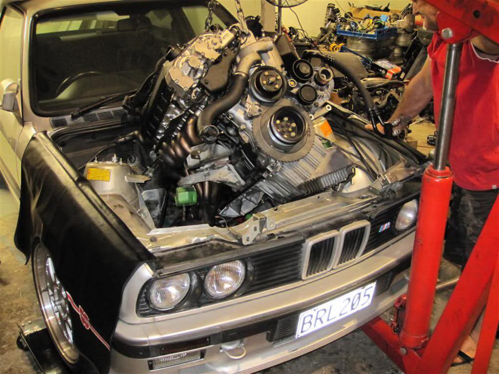

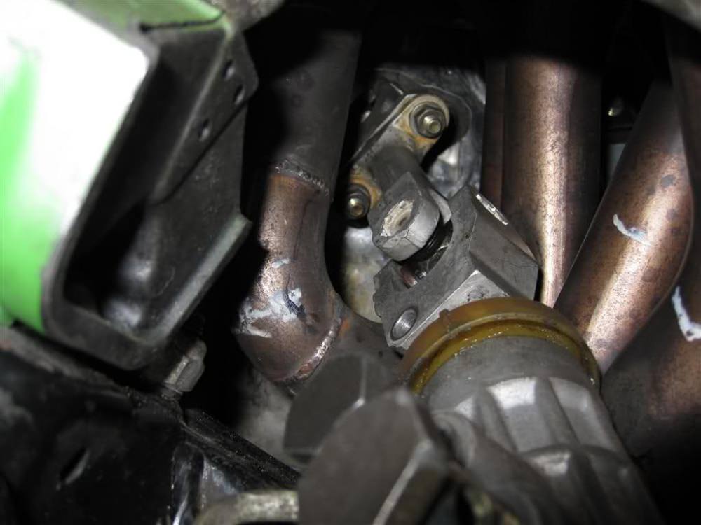

la barre stab le problème est au niveau de l'échappement, lui il a reglé ça avec une ligne sur mesure... A noter que les anglais sont encore plus emmerdés que nous pour ce swap vu que la colonne de direction tombe dans le collecteur...
exactement , te posterai d autres photos de ce coin là si tu le souhaites

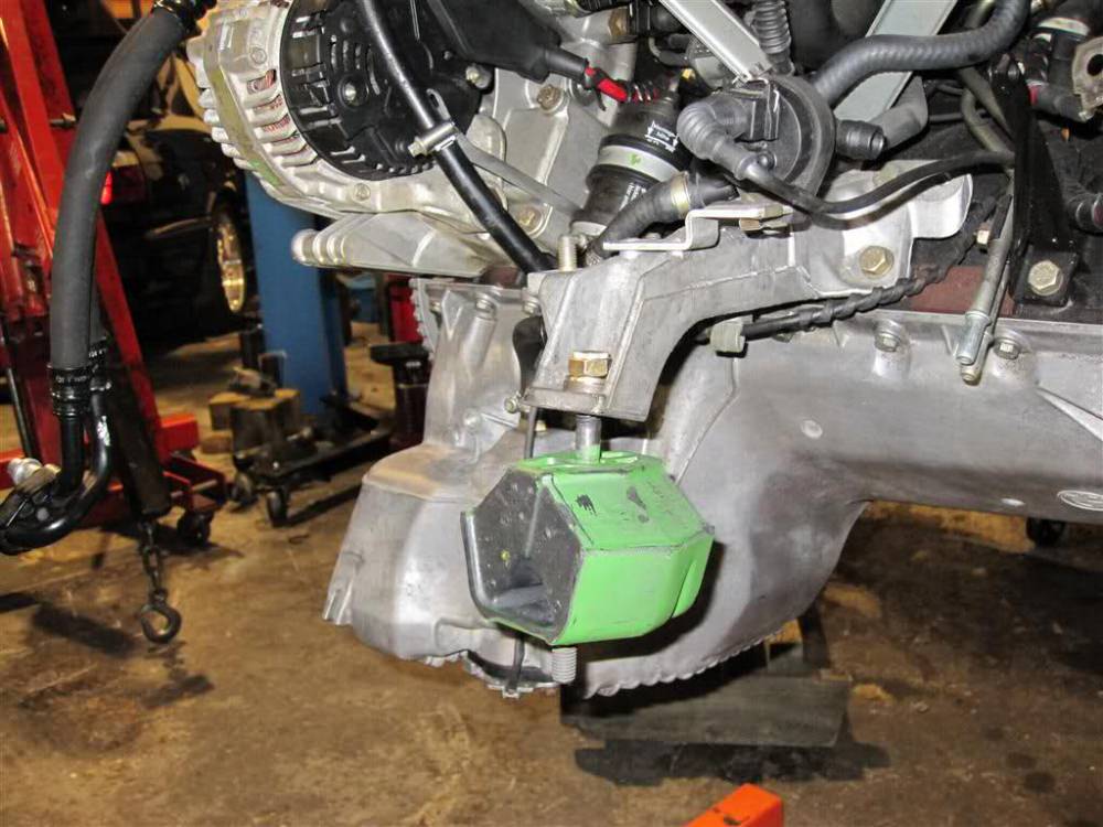

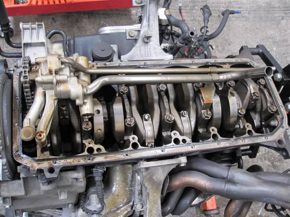

Sa pompe à huile 3.2 il a été obligé de la dégager ! Et quand je vois à quel point le cardan de crémaillère est proche du collecteur (qui a été modifié d'un côté et aplati de l'autre...) celui ci doit pas faire long feu :mrgreen:
Ils ont pas de bol les anglais :oui:
Z'ont qu'à mettre le bloc dans l'autre sens :paf:

et la barre stab fixée sur les bielettes de direction , c est catholique??:ph34r:
il y a 21 minutes, sedan78 a dit :
Mets tes lunettes :mrgreen: elle est fixée au triangle
