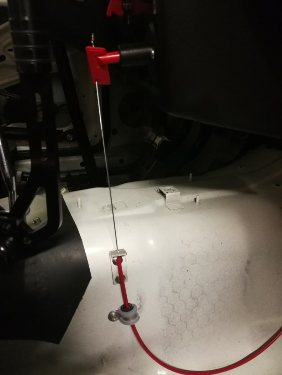

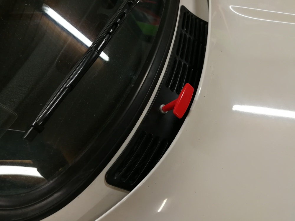

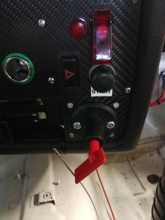

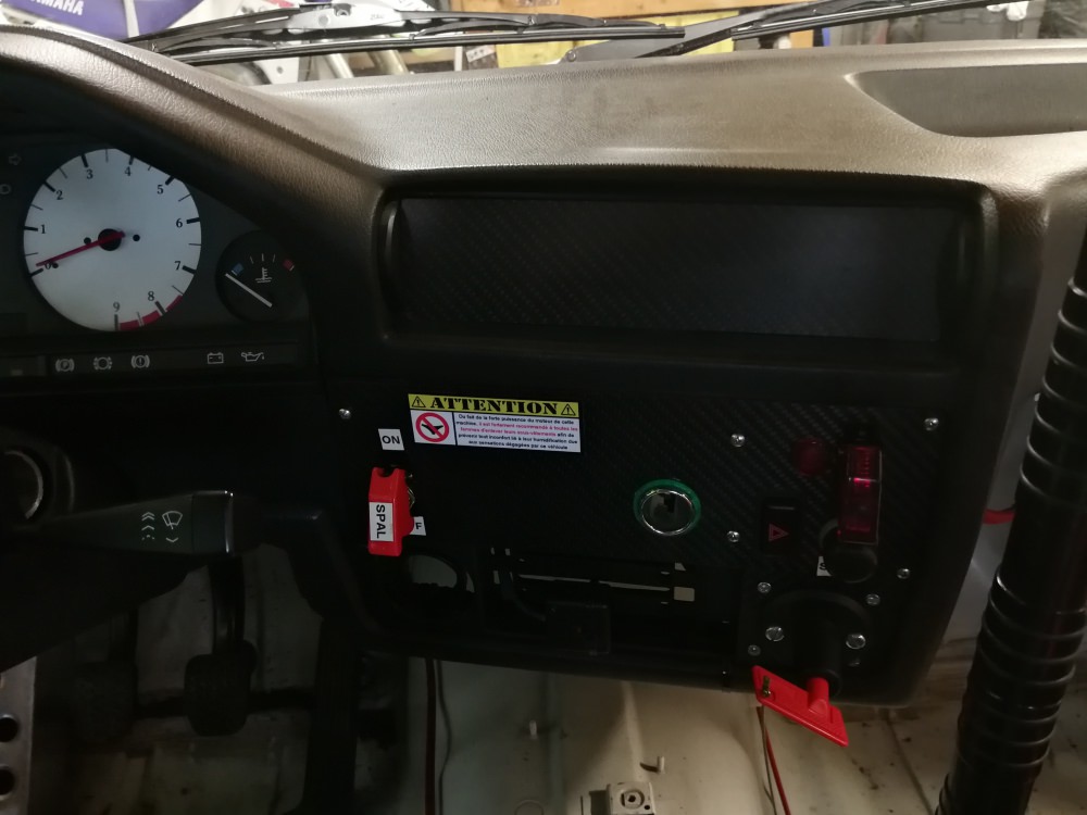

Hier montage du coupe circuit. Un peu galère à placer mais c'est pas trop crado et ça fonctionne :

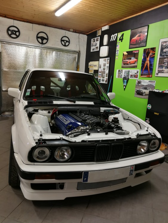

La voilà en attente de sa ligne d'échappement, prête pour les premiers essais :
IMG_20171001_130139_resized_20171001_040120100.thumb.jpg.d662c349836f714bb81148cdab0496ae.jpg
Il me restera à commander et à installer les 2 manos température/pression d'huile comme on en a parlé un peu plus haut.
Je touche au but !!

Le petit truc, c'est de glisser un petit joint torique avant d'enfiler le câble, le petit joint fera étanchéité entre la tirette et son support et éviterai à la saleté ou l'humidité d'entrer.
La tirette pouvant même aller jusqu'à gripper, expérience vécue sur la 106 d'un pote rallyman :
Pas con du tout l'idée du joint ! en préventif j'avais bourré le cable de WD40 mais je vais mettre un joint ! :)
Oui et j'ai réglé le serre câble pour que l'ensemble soit à peine en tension, pour faire étanchéité.

Le collecteur de 3.0 est déjà en place. Pour la ligne j'arrète de me faire chier j'ai commandé chez DTM parts un inter décata et un silencieux de M3 E36. J'ai choisi délibérement du pas cher car je vais devoir faire des modifications dessus et j'avais pas envie de massacrer une ligne à 2000 € :perenoel:
Pourquoi tu veux écraser les coudes du collecteur je comprends pas ?
Pour massacrer un peu...:love:....
Non, je pensais qu il n y avait pas la place ou un obstacle. ..
Cette bagnole devrait avoir le droit de rouler sur route... quel pied de voir la tronche des gens.
Ca passe finot mais ça passe. J'ai dû virer des oreilles de triangle AKG pour les remplacer par des treehouse moins encombrants. C'est tout.
Tellement risqué de rouler avec sur route... Mais je reconnais que ça doit être jouissif de se frotter à d'autres caisses, d'autant que j'ai volontairement remis le logo 316i derrière :nickel4:
Oui et la tirette rouge  ferait le bonheur des enfants dans la rue..:nickel8:
Ca passe incognito non ? :)
oui, ça reste sobre , c est ça qui est bien..  Les baquets plus l arceau inquietent un peu quand même .
