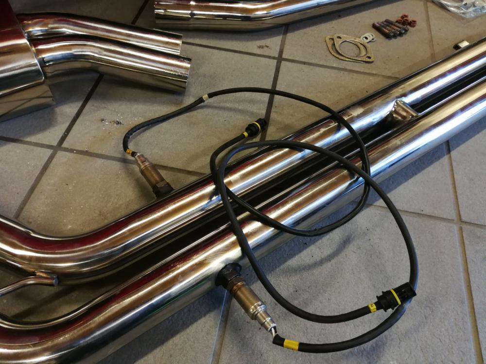

J'ai échangé mon collecteur de 3.2 contre un de 3.0 car les lambdas sur le collecteur passent pas dans la E30. Donc montage prévu sur le decata juste après les soufflets.

Si tu montes les sondes sur le "décata", essayes de les mettre le plus en amont possible (le top étant sur le collecteur comme ceux de 3,2 mais pas plus en amont!) ;)
ça évite qu'elles s'encrassent ;)
Pourquoi ( encrassement )??
il y a 26 minutes, sedan78 a dit :
car ça ne chauffe pas assez pour bruler les suies, calamines.
Sur une voiture de piste, ce n'est pas trop un soucis mais vaut mieux prévenir que guérir ;)

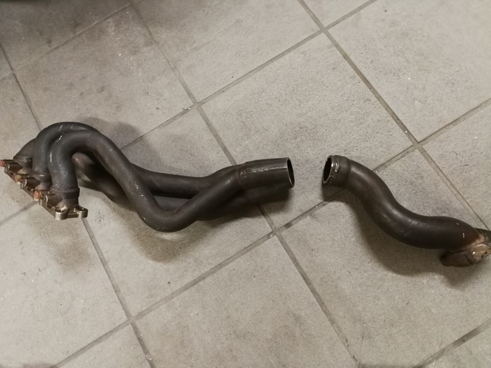

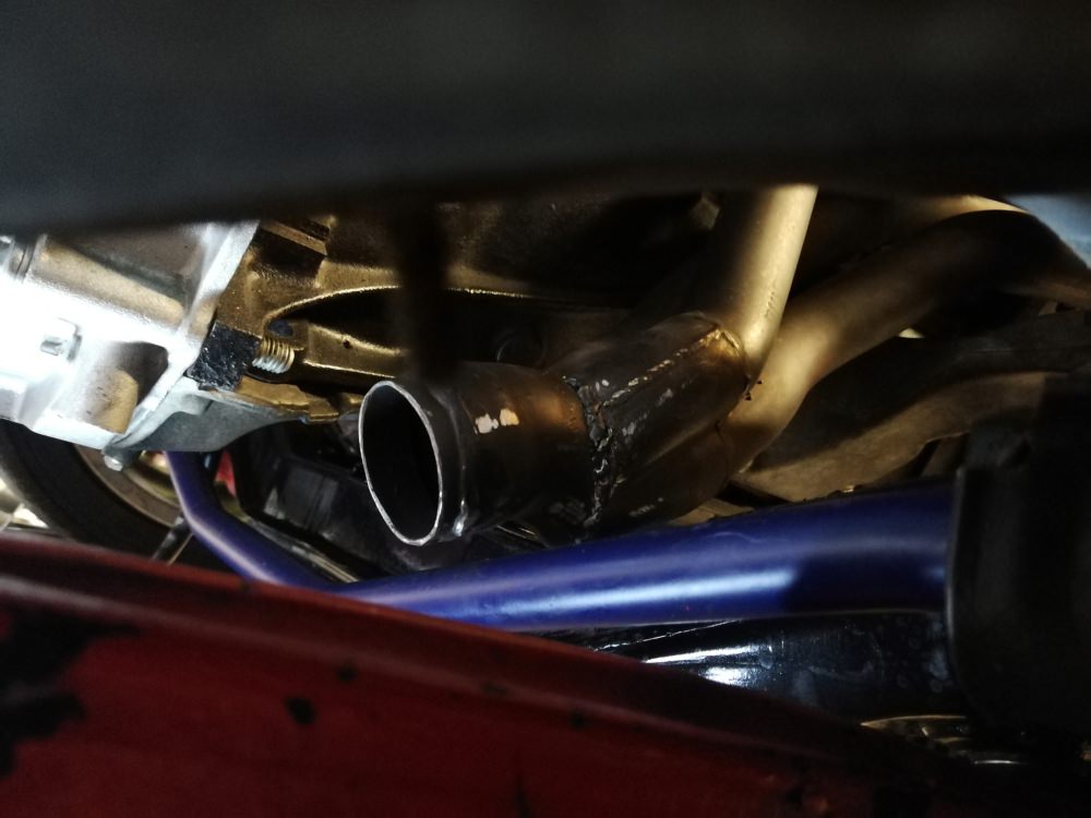

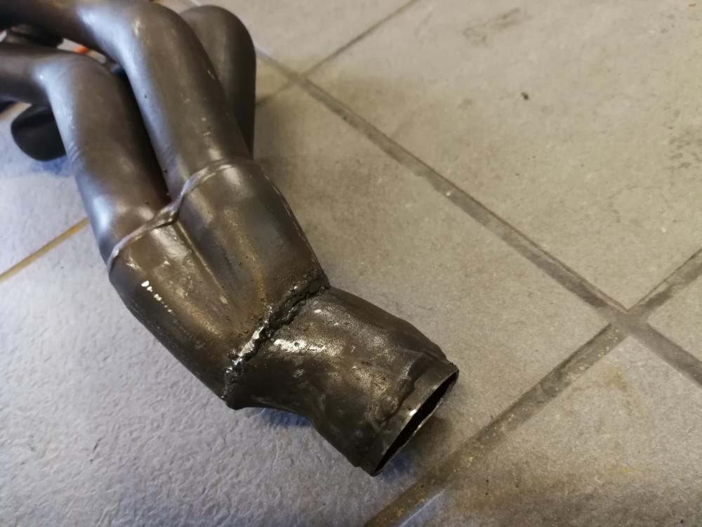

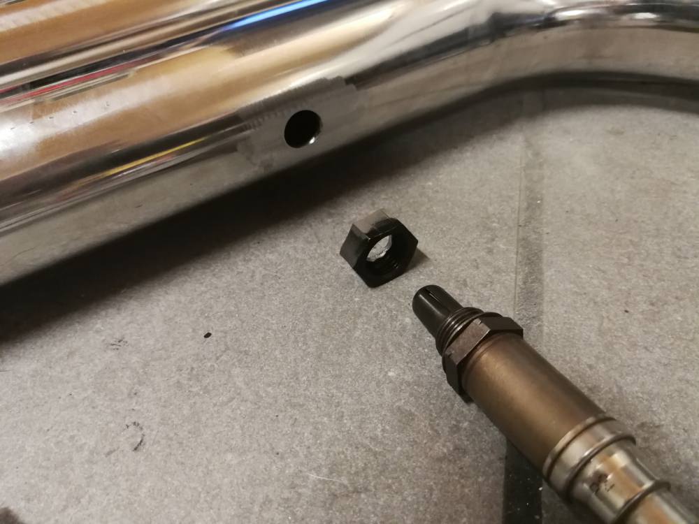

Bon... Ça avance mais ça recule aussi un peu !! Les supports de lambdas sont prêts. Ça, c'est pour ce qui avance. Par contre, au moment de monter la barre stab pour mesurer de combien il fallait que je la descende, je me suis aperçu qu'en fait elle ne passe pas du tout à cause du collecteur... Les boules !!! 2h de bataille pour sortir ce put***n de collecteur !!!
Donc l'idée c'est de modifier la partie basse pour éviter la barre. Un peu de taf en plus au cas où j'en aurais pas déjà assez fait... IMG_20171014_175618.jpg.82b208fe86e0ad99383b462c4483f48f.jpgIMG_20171013_190740.thumb.jpg.44f6274ca6189506febaa4da59465703.jpgIMG_20171014_205040.thumb.jpg.c6fe1253d7f6717de3baba4f3faec1a1.jpg

Faut il faire un petit tronçon cintré  style chapeau de gendarme pour passer  par dessous la barre ou " écraser " ( j me  comprends ) pour passer  dessus sans que ça  touche?
Non pas d'écrasement. Je vais contourner la barre. C'est une barre H&R 22 mm de E30. Si je me débrouille bien il n'y aura pas à la caler. De toute façon pas le choix y'a pas la place pour ça.

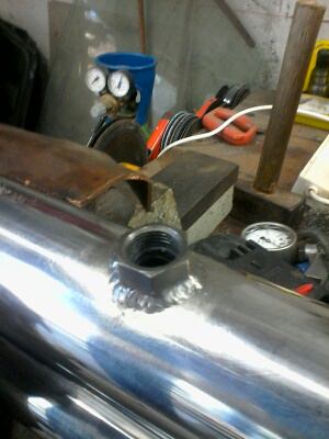

Implantation des lambdas

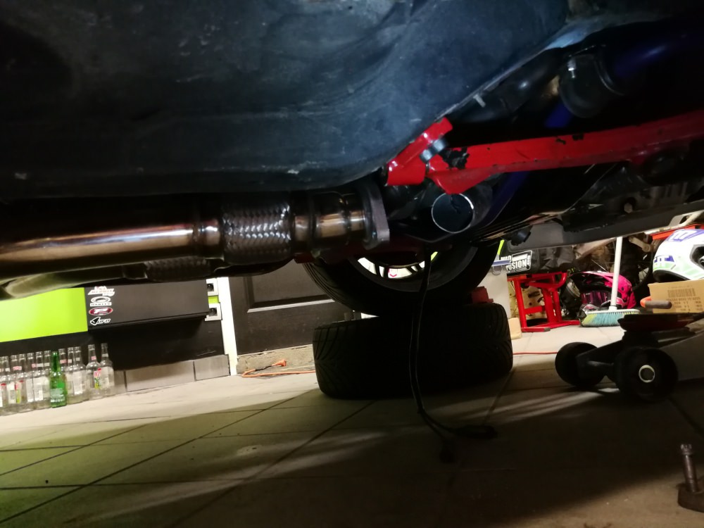

Ça avance doucement. Pas trop de temps à consacrer à la E30. La modification du collecteur suit son cours. Plus qu'à raccorder à la bride de l'intermédiaire.
Ensuite fixations de la ligne et je pourrais envisager de tester la bestiole...
