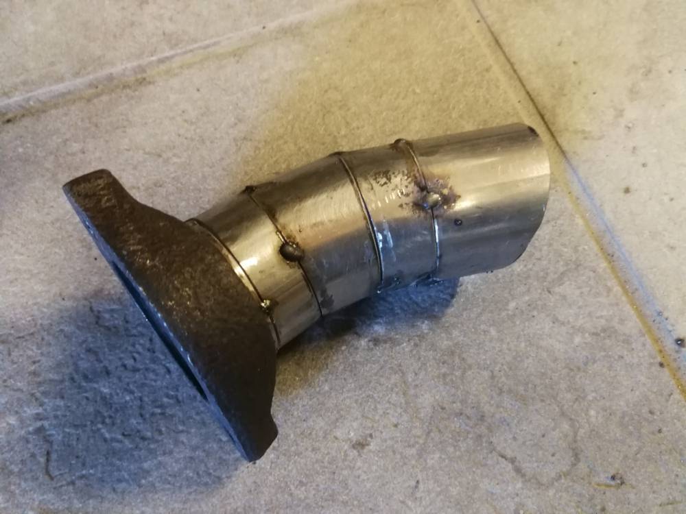

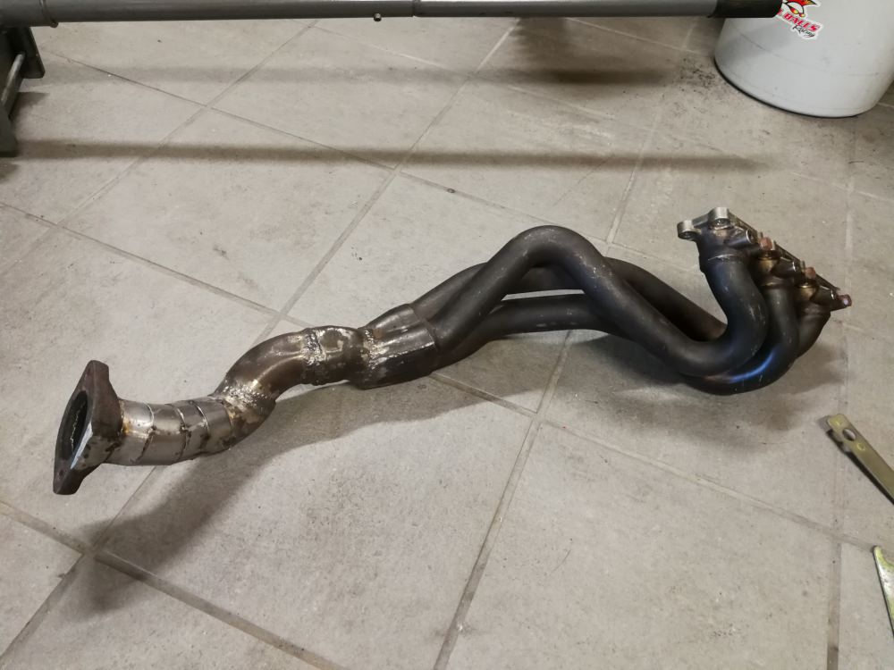

J'ai du reprendre toute la partie basse du collecteur cyl 123. Lundi mon pote me le soude, car je suis juste bon à pointer vu mon niveau en soudure... IMG_20171026_174441.thumb.jpg.b5b8026c6fb32f8248e4ba2fd006eb8c.jpg
Voilà pour le collecteur. Je me suis farci la ligne après coup. Pas trop de mauvaises surprises, la longueur est pile poil, juste des fixations à faire sur mesure. Décidément le sur mesure aura été le maître mot de toute cette aventure...

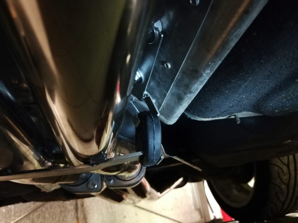

J'ai du revoir des détails techniques comme la fixation du silencieux. Sur une m3 E36 les fixations sont l'une en face de l'autre. Cette configuration n'est pas possible sur la E30 qui a le silencieux fixé par 2 pattes (arrière droit et avant gauche du silencieux). J'ai donc repris les fixations.

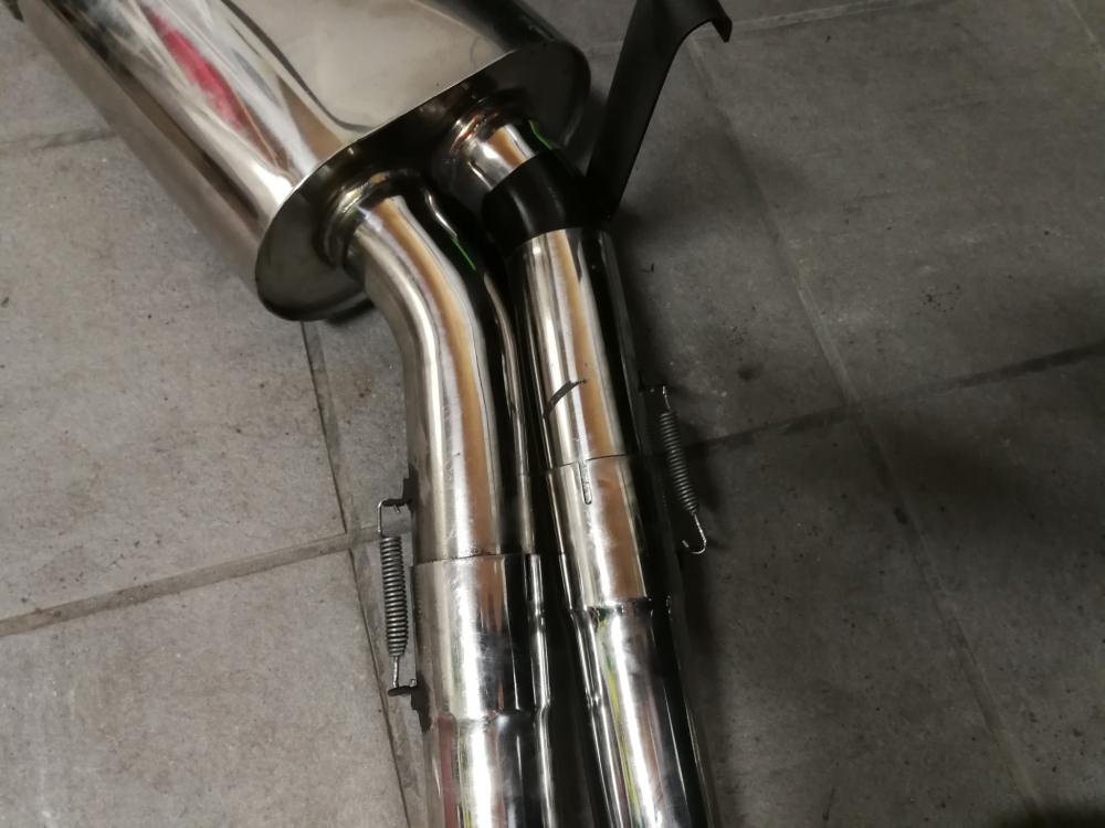

Il fallait bien une couille sur cette ligne pas cher et bien la voilà : les tubes en sortie de silencieux qui vont à l'intermédiaire sont tellement proches qu'il est impossible de passer un collier de fixation... Donc l'idée m'est venu d'y foutre des ressorts comme sur les motos.
Comme les emmanchements n'ont pas de jeu l'étanchéité sera optimum.

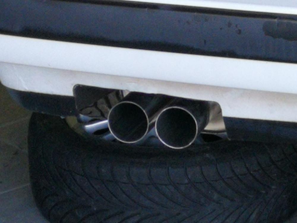

Et au final après tronçonnage de la jupe arrière voilà miss 316i affublée de ses 2 sorties d'échappement. Un petit côté kéké tuning vu le logo sur la malle arrière mais le bruit fera dire aux suspicieux que la vérité est ailleurs.
Pas évident de faire une belle découpe, j'envisage de poser un contour aluminium riveté.

Bien joué les ressorts pour l'echappement,  sur les motos type Ktm 4t exc je mettais de la pate blanche sinon ça petaradait....
Si tu as une fuite au silencieux, au pire tu le brase au chalumeau.
