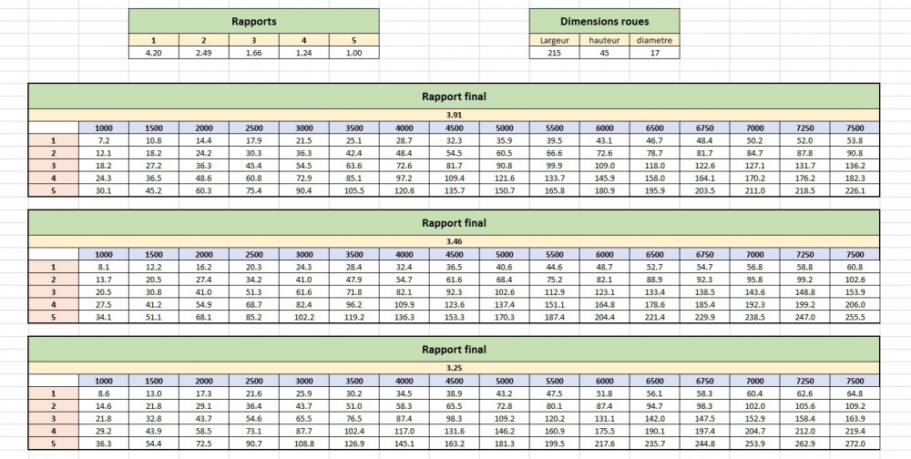

Mes calculs sont faussés, car si mon compteur indique bien précisement 3500 tr/mn à 100 km/h, il a l'info vitesse pour une monte en 175/65/14 (diamètre de roue 58.31 cm) alors que je suis en 215/45/17 (62.52 cm), donc environ 7% de différence. Dans la logique, à 100 compteur ça donnerait donc 107...
Va me falloir 3 bières et un doliprane...
Tu ne connaîtrais pas les rapport de boite? Ou au pire dis moi quelle boite tu as. ;)
Boîte 5 getrag de m3 3.0

Il y a 1 heure, Dav a dit :
Ça devrait donner ça du coup:
Merci à toi. J'avais déjà vu ce tableau d'où mon choix pour le 3.46 :D
J'espère que celui que t'as vu ce n'est pas le même, vu que celui-ci je viens de le faire. :mad:
Un gars d'un autre forum me l'a fait pour 3.91 et 3.46 :)
