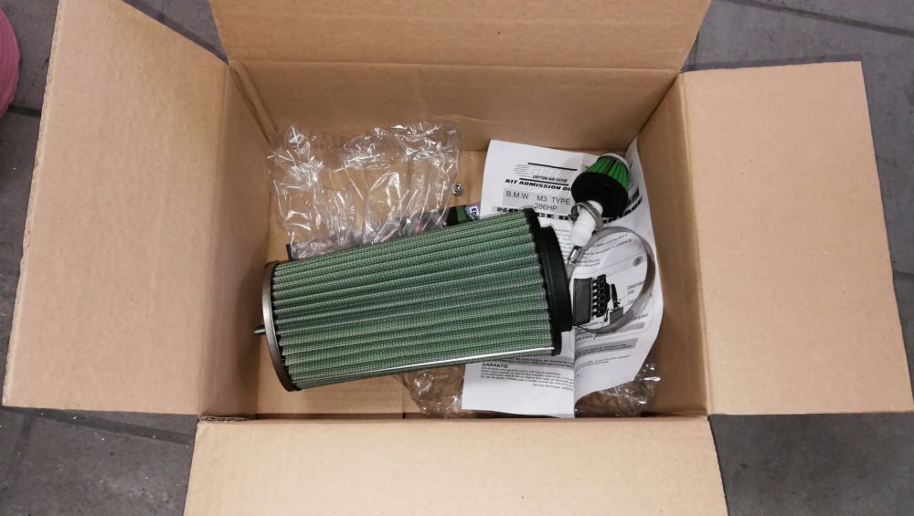

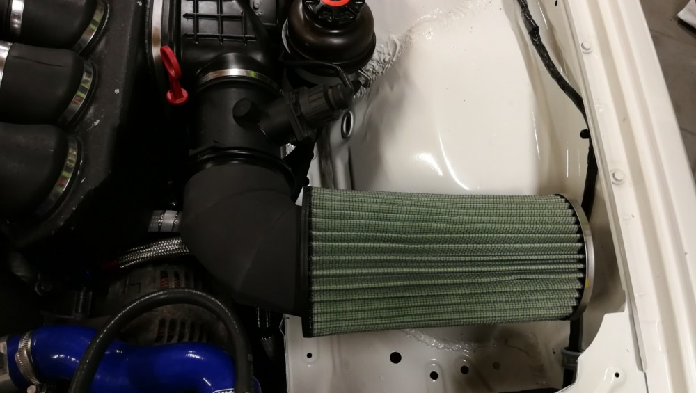

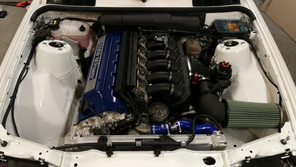

Quelques news... J'ai commandé et reçu mon admission "green" pour M3 E36. Evidemment, ça se monte pas :perenoel:. Pas sans modifications du moins... Et oui le compartiment moteur d'une E30 est assez exigu.
IMG_20171208_140301_resized_20171210_103836080.thumb.jpg.9ce3a1541235b7d722b4b30bbfdfb49d.jpg

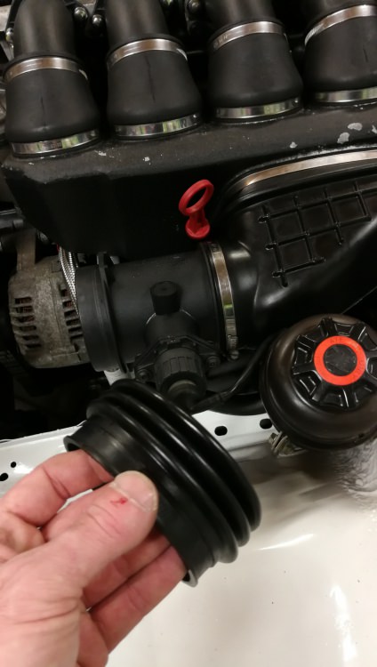

Donc vu qu'il est impossible de monter le filtre au cul du débimètre, j'ai du fabriquer un coude avec, tenez vous bien un tube PVC provenant d'une... descente de gouttière :mrgreen: !! Oui oui :mrgreen::mrgreen:
Au montage j'ai raccourci le manchon du débimètre, j'ai viré le soufflet, ça me permet de reculer l'ensemble de 5cm :
IMG_20171208_201346_resized_20171210_103836624.thumb.jpg.877a4466edd1102c7806e7411afa1edb.jpg
Une fois le coude monté et barbouillé en noir :
IMG_20171210_102716_resized_20171210_103834955.thumb.jpg.ed4026871dff3a7c70b6e24137872862.jpg
IMG_20171210_102728_resized_20171210_103835556.thumb.jpg.dc7260f4eab06d6669878ec7460cca82.jpg

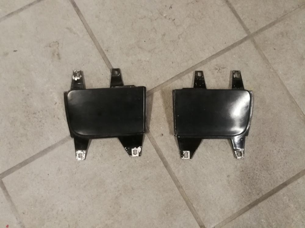

J'ai eu la chance de mettre la main sur des pièces assez rares pour une E30, des caches antibrouillards d'origine :
IMG_20171128_174424_resized_20171210_105440721.thumb.jpg.34627e5d64e83f6bfe50fff5fb50dae7.jpg
L'idée est de percer le cache de gauche façon E46 CSL, en moins mythique, je l'avoue, de façon à amener le conduit d'air jusqu'à la future boite à air en alu. Gros challenge cette boite, vu la crise du logement autour du filtre, la forme va être hyper complexe mais je vais d'essayer d'arriver à faire un truc propre. D'autant que sur un moteur comme celui ci une admission bien travaillée permet de grapiller quelques chevaux. Ben oui, j'ai peur d'être un peu juste :mrgreen:

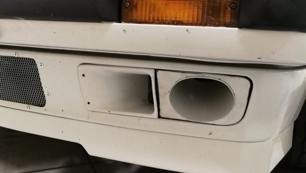

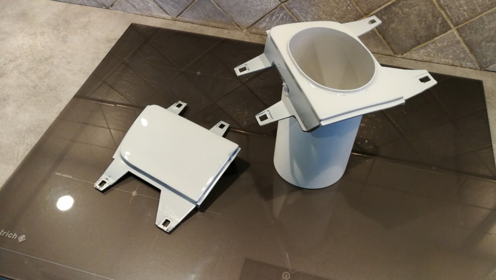

J'avais une demi heure à tuer aujourd'hui, j'ai attaqué la prise d'air :
IMG_20171213_155110_resized_20171213_040331575.thumb.jpg.944a114324d1b977e374ad315f623e1f.jpg
IMG_20171213_155955_resized_20171213_040332144.thumb.jpg.ea474de0781cc38870afddfdc8398722.jpg

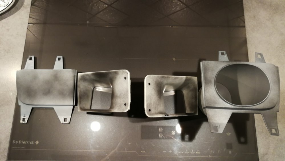

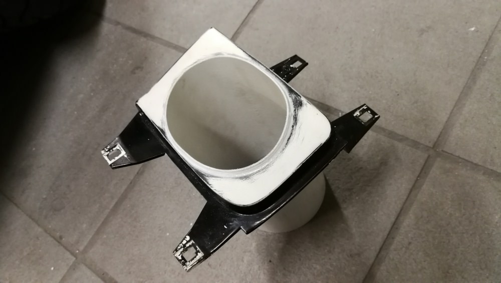

C'est une ébauche, avec un bon coup de finition et de peinture ça devrait être pas mal ! J'ai du déformer un peu le tuyau de 100 pour qu'il passe dans le cache. Ca donne une forme oblongue ça fait presque joli :mrgreen:
IMG_20171215_154522_resized_20171215_070912858.thumb.jpg.4616898edbc30d9da4c4cf296ea6aac8.jpg
IMG_20171215_190430_resized_20171215_070913395.thumb.jpg.5193ee2f0ccadaa27b7adfea3d8c292d.jpg

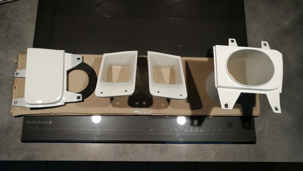

Ponçage et peinture couleur caisse et ensuite j'attaque le gros chantier de la boite à air :)
La même photo sauf que c'est peint. J'espère avoir un peu de temps entre Noël et le jour de l'an pour faire cette foutue boîte à air !
elle doit etre contente ta femme si tu ponce dans la cuisine , peint sur le sol de la cuisine et fait secher sur la plaque à induction :mrgreen:
Bah... Elle a déjà trouvé un carter de pont en ouvrant le lave vaisselle... Non sérieux elle a l'habitude :perenoel:
