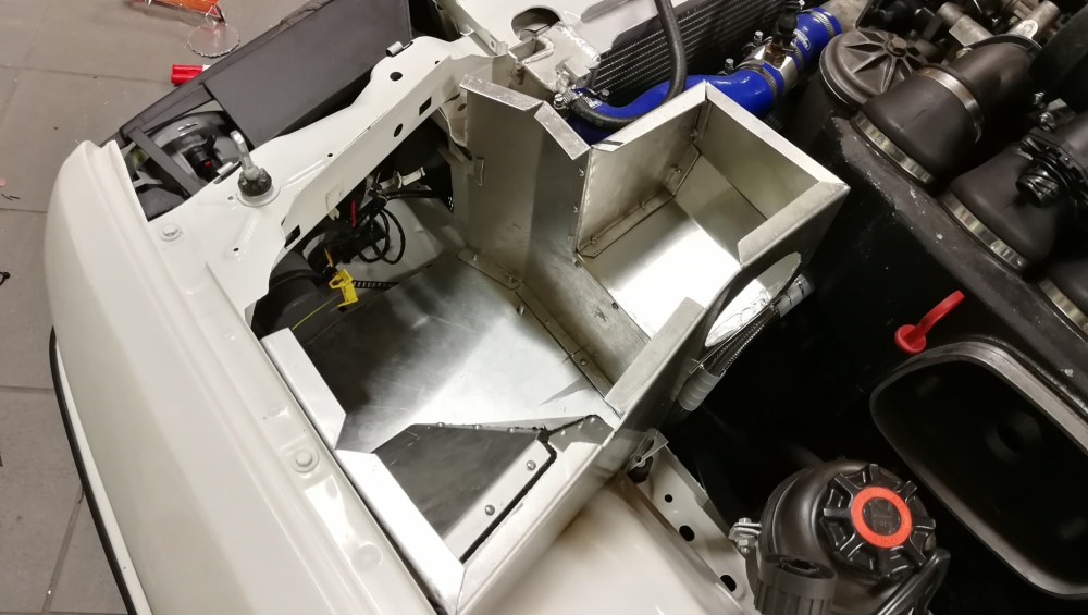

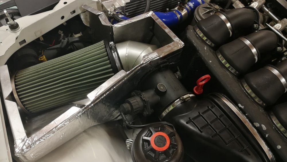

  • Bon un peu de temps et de motivation aujourd'hui ! L'ébauche de la boîte à air avance bien : Encore un peu de pliages à faire pour toucher au but...  Une photo que j'avais pas partagé

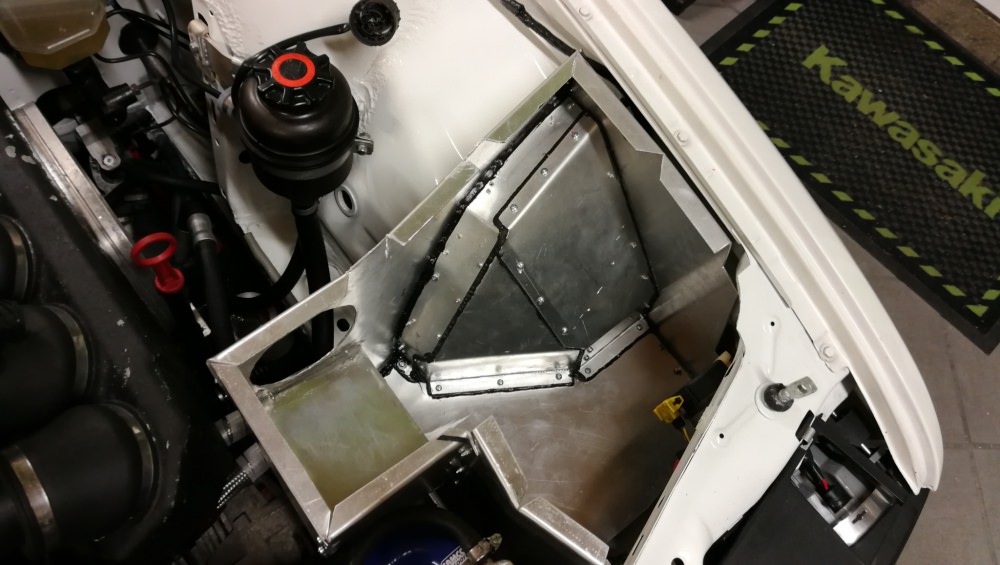

  • Suffisait que je m'énerve pour que ça avance !!!  Reste à fabriquer le couvercle et à faire l'ouverture en bas pour raccorder le conduit d'aspiration
N'hésite pas à lui coller de l'isolant sur les flancs, afin de diminuer la chaleur du boïtier.
La boîte du filtre à air d'origine de mon Z3M a d'ailleurs un isolant coté radiateur moteur.
Oui c'est prévu. Mais je pense qu'avec l'entrée d'air dynamique l'air contenu dans la boîte devrait pas être chaud

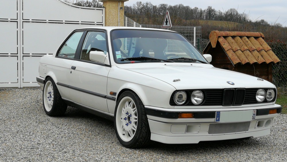

Premières photos avec sa gueule définitive, les écopes sont en place avec le cache antibrouillard gauche ouvert :
IMG_20171223_154611_resized_20171223_034810639.thumb.jpg.a665c163019113394598e499212115f7.jpg
IMG_20171223_154629_resized_20171223_034811307.thumb.jpg.143e4938a6dfe95ac7a9eac745b66f91.jpg
C'est facile chez toi, tout est blanc, la voiture le portail, la cloture.....;:)
Bravo pour le résultat, manque un petit 38 à la place du 25 et hop !

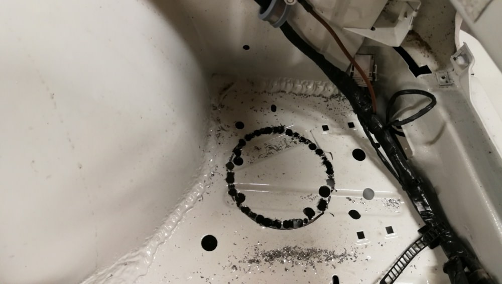

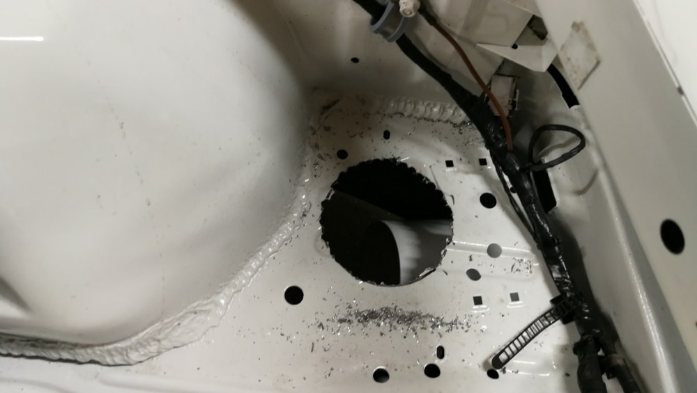

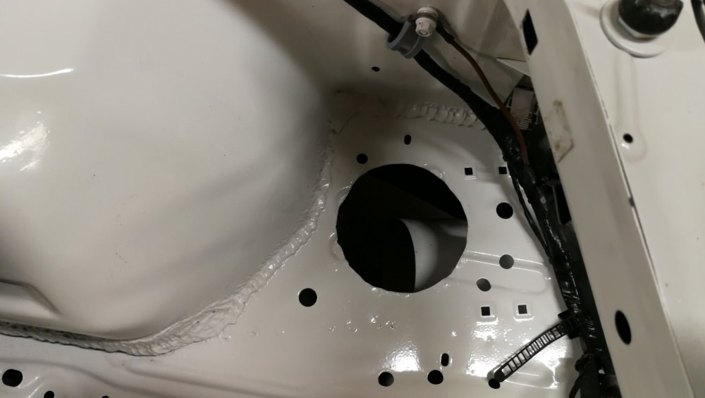

Suite des opérations concernant l'admission. J'ai fait du gruyère du côté gauche derrière le phare :
IMG_20171226_160846_resized_20171226_055200811.thumb.jpg.cdb4332e1ce6b33b387a82b77626b54b.jpg
IMG_20171226_161724_resized_20171226_055200279.thumb.jpg.a21447d60341ce0f8079d448118f9980.jpg
On ne rigole pas, impossible de placer la grosse perceuse avec la scie cloche à l'équerre, donc mode roumain oblige ! Le tuyau d'admission faisant 100 mm de diamètre, j'ai percé à 110 pour avoir un peu de jeu.
Ensuite finitions à la meuleuse à air puis retouche peinture, ça fait déjà moins goret :
IMG_20171226_172908_resized_20171226_055201324.thumb.jpg.198be220aaffa6b689b6d952c088d386.jpg

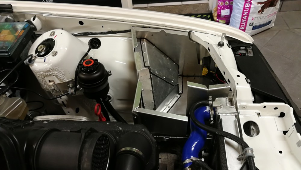

Une fois le phare remonté je constate plus que jamais la forme extremement compliquée de la boite à air... Je pense de plus en plus à me contenter d'un "simple" cloisonnement du filtre à 3 faces. Dessous (arrivée d'air), derrière (passage de roue) et latéral (moteur). En montant les cloisons jusqu'au capot (avec un joint), je pense que ça ferait un truc assez efficace, même si j'ai parfaitement conscience que se sera moins performant qu'une vraie boite à air... On verra bien en avançant vers quelle tendance je m'oriente.

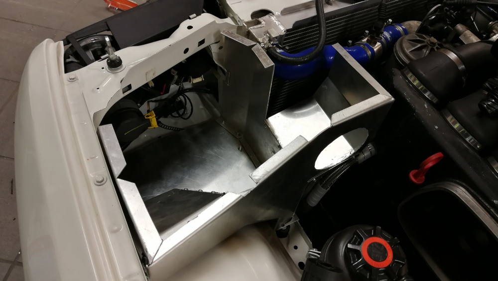

Une photo que j'avais pas partagé ici et que j'aime bien :

C'est l'avantage de de pas se fixer de délai. On prend le temps de tout solutionner et de ne rien bâcler. J'ai essayé de faire de mon mieux pour chaque étape. Je suis charpentier, pas mécanicien et j'ai du faire face à des problèmes auxquels je n'ai pas pensé avant de me lancer. Bilan, j'ai progressé mdr !!! Je suis toujours loin d'être un dieu du swap, mais aujourd'hui j'ai un avantage énorme, je sais de quoi je parle quand on me demande comment se passe telle ou telle modification !!!
IMG_20180305_173525.thumb.jpg.2a2fac97dfd948b3aa5d709af2013b50.jpgIMG_20180305_173539.thumb.jpg.9720de6d3bb9387a309157c02047c77b.jpgIMG_20180305_183447.thumb.jpg.1ca3294264d6e6aaf7ce23569d3b74ac.jpgIMG_20180305_183505.thumb.jpg.5f3f0809f1e326869c021049cd121dfa.jpg
Reste à fabriquer le couvercle et à faire l'ouverture en bas pour raccorder le conduit d'aspiration :)

Franchement chapeau, ça a l'air nickel ta boite à air cloisonnée :nickel8:
Allez un petit couvercle en fibre de carbone :)
On se calme ça sera tout en alu :)

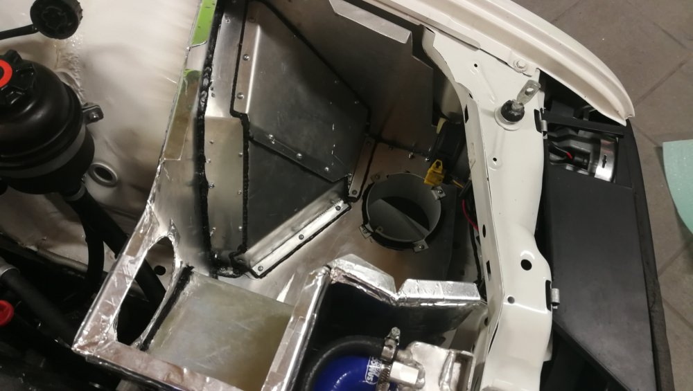

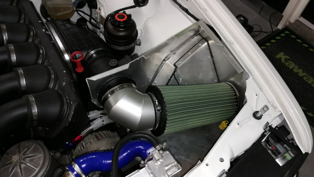

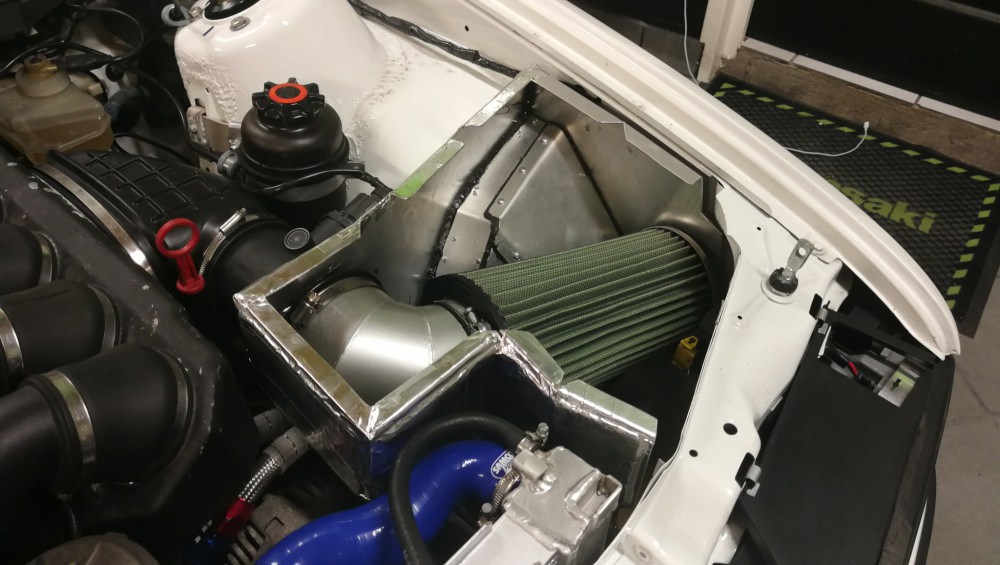

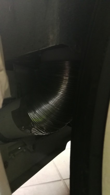

Suite... Finalisation de la boîte à air. Isolation des parois côté moteur, création de l'arrivée d'air et raccordement à la prise d'air du bas volet. Reste à fabriquer le couvercle.
IMG_20180317_161209.thumb.jpg.f42ef64766ecc9521088e63c7207f19d.jpgIMG_20180317_161225.thumb.jpg.d9e430454e055580bb8b97fc64cbc0fe.jpgIMG_20180317_171322.thumb.jpg.8b8c965c5b97d6e1c3b4b176cfda5f60.jpgIMG_20180317_182204.thumb.jpg.3dd3b66a5ed822e79952d4abc0e362dc.jpg

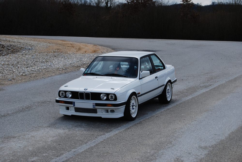

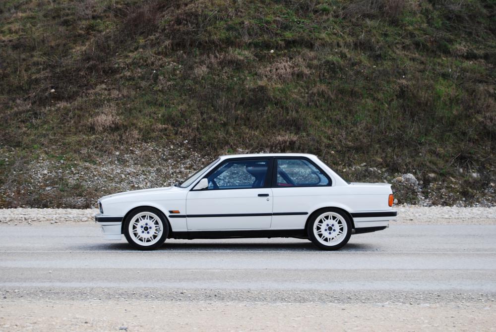

Temps sec ce matin, direction mon spot favori pour shooter la guerrière !
Morceaux choisis...
DSC_0017.thumb.JPG.2d51738649d7cc811a311ed948f17051.JPGDSC_0024.thumb.JPG.5f4b6cf68a29b09e8915bbcc4914f45e.JPGDSC_0026.thumb.JPG.5f7549bb9651e7b12084a3774cbb7309.JPGDSC_0028.thumb.JPG.4ea1e478fb09c75b0dd28cf3ccf298d3.JPGDSC_0029.thumb.JPG.86725041bee24251366df717f09df5da.JPG
Bravo je suis ravi pour toi profite bien
C’est juste terrible. Bravo pour ton boulot, moi j’adore ?
