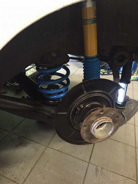

  • 4 semaines plus tard...

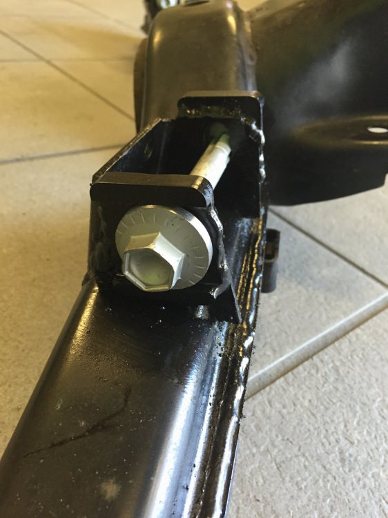

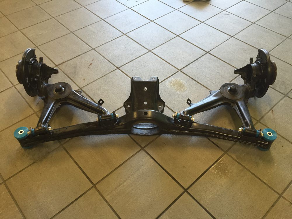

Bien avancé, le train arrière est fini. On a modifié la traverse (pose des platines de réglage) de façon à recevoir les excentriques de réglage de E39.
pose des Silentblocs urethane de partout, remplacement des coupelles arrière par des modèles taillées dans la masse.
A l'avant j'ai pu monter des biellettes de direction de E46 coupé, qui sont 4 cm plus longues que celles de E30.
A ce stade il reste les freins à faire, logiquement je devrais partir sur des éléments neufs de 330 E46 pour l'avant et de 323ti pour l'arrière. Il faut aussi que je choisisse mes barres stab'...

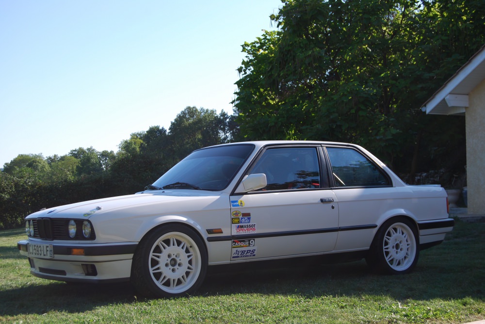

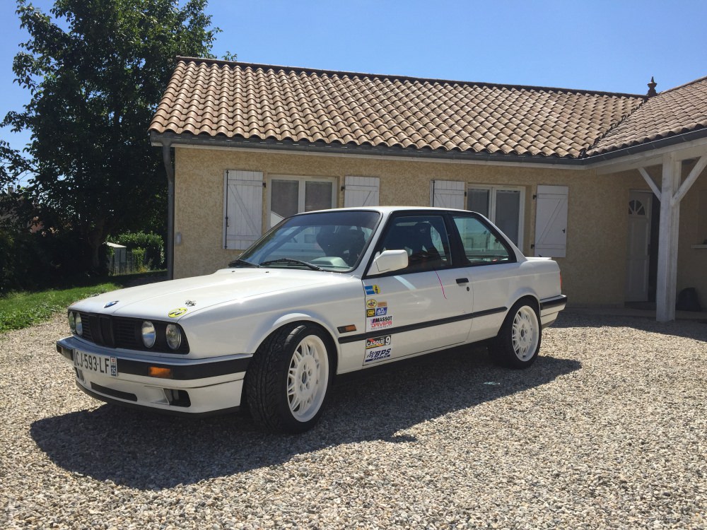

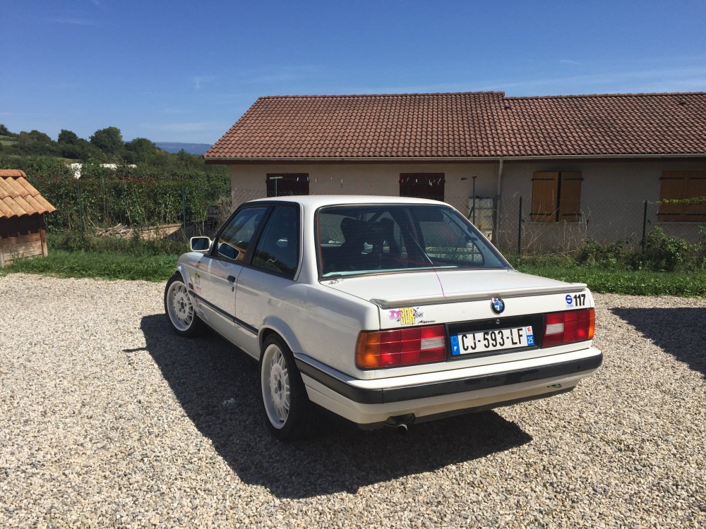

content déjà de la voir sur ses roues, ça lui va plutôt bien les jantes de 3.0L !
La suite bientôt !! :-)

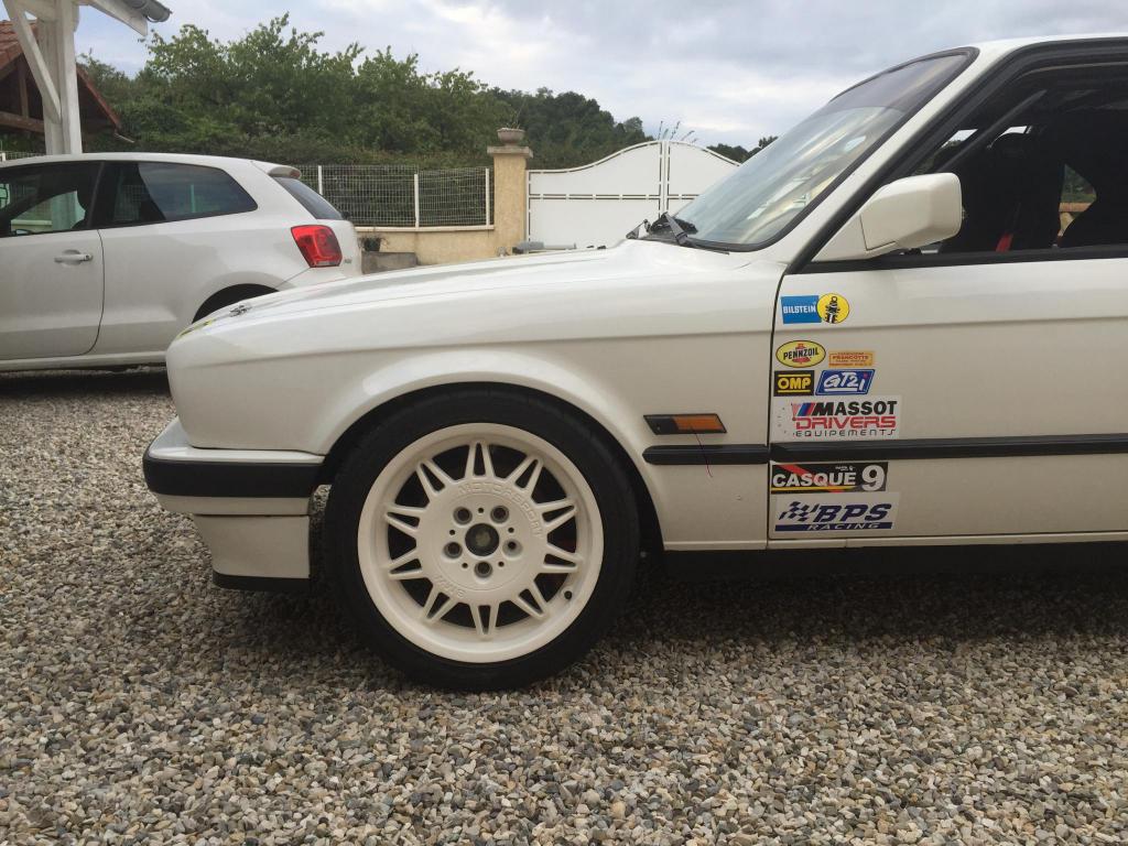

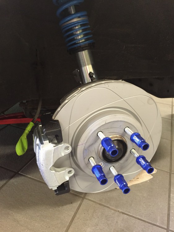

Ça avance petit a petit, comme d'habitude. J'ai reçu une partie des freins. Disques avant de 330 E46 en 325 mm + étriers neufs de même provenance.

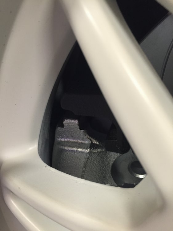

Ça passe limite dans les 17", mais ça passe... :-)
Pour l'arrière je pars sur des disques neufs de 323ti et étriers d'origine. Reste à trouver de la bonne plaquette pour l'ensemble et monter un jeu de durites avia.
