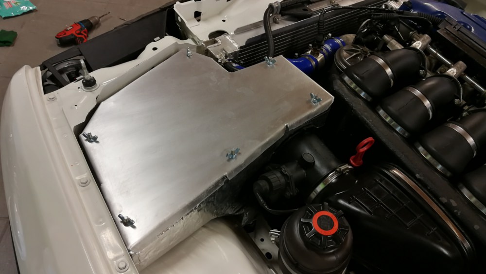

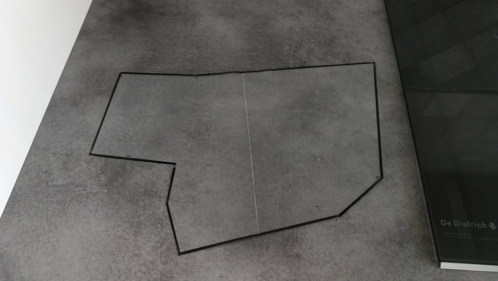

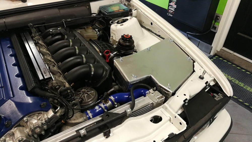

Bon aujourd'hui j'ai bien avancé, et même plus que prévu... La boite a air est terminée, j'ai bien galèré quand même sur ce truc... Pour réaliser le couvercle j'ai du me faire un gabarit transparent pour pas me louper :

Heureux d'avoir avancé un peu !!
tu bosses super bien! c'est tip top! va falloir qu'elle aille se défouler les roulettes bientot non????
