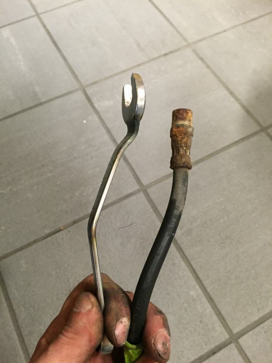

Hier montage des freins complets, y compris des durites avia. Juste bien emmerdé par un raccord de tuyau rigide grippé, comme par hasard celui de l'avant droit, le plus galère a changer.

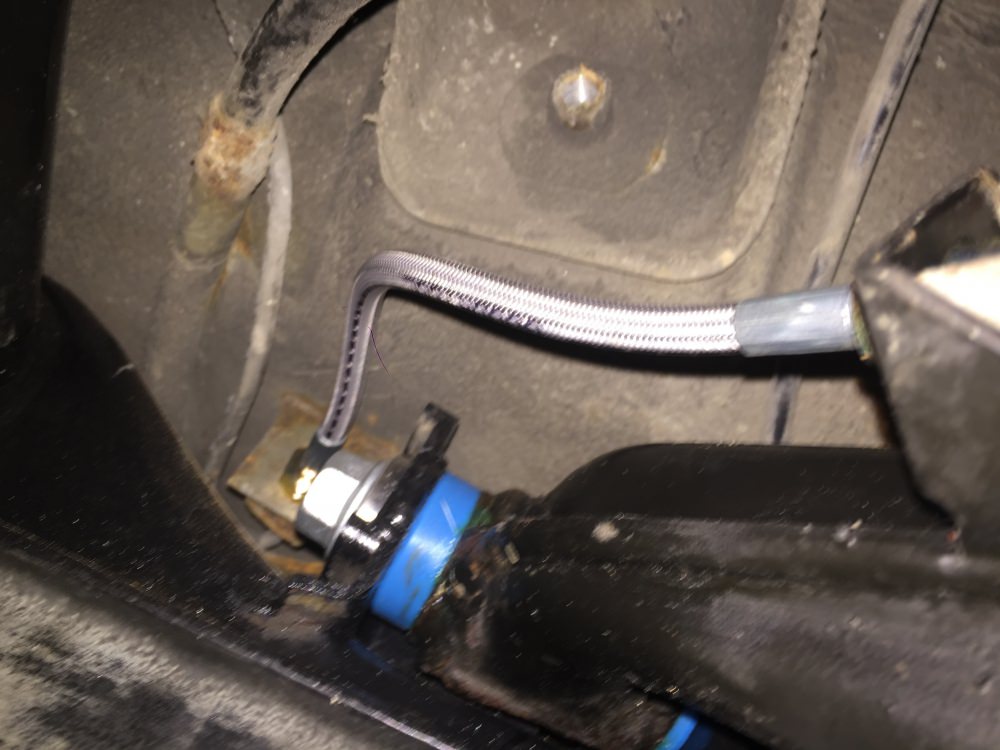

Ha et j'ai bien monté les 6 durites ! Je sais que certains changent pas celles qui sont vers la traverse...:|
La, c'est fait !! :nickel4:
Mais bien chiant quand même, j'aurais du le faire quand le train arrière était par terre... Tant pis, ça m'a coûté 3 dolipranes et une clé de 14... :perenoel:

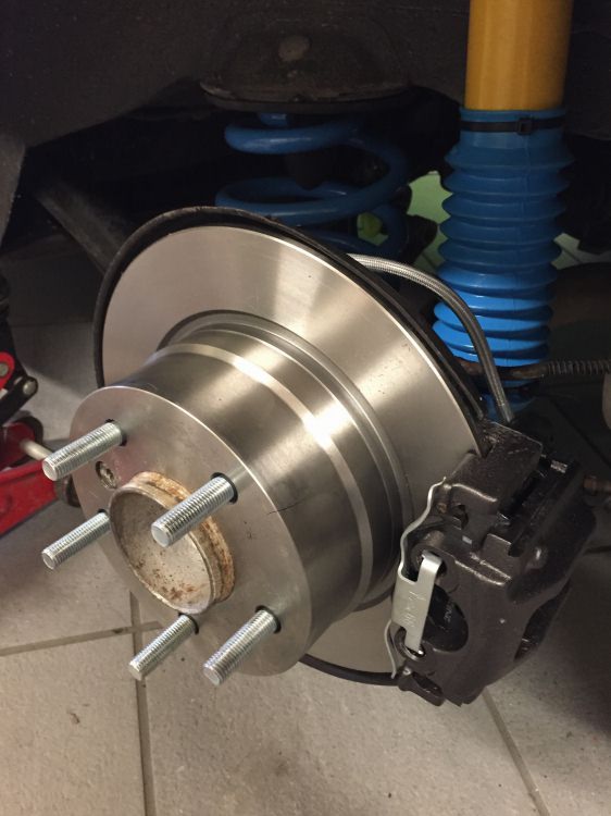

Sympa la clé de 14 new style , elle peut servir pour autre chose maintenant …  Il y a des cales énormes sur le disque arrière????
Non, c'est sa forme normale (il y a le tambour de frein a main a l'intérieur)
la clé de 14 est dédiée maintenant, effectivement :oui:

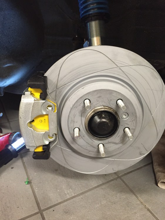

disque 320 D , c est ça? on dirait qu il a muté ….
Non, disque de 323ti ;-)
Ta lé de 14 a exactement la même courbure que ta durite avia , bel effort … Bon et tes câbles de frein a main???

Pour la forme de la clé c'était pour passer entre le résevoir et la traverse arrière ;-)
:perenoel:! , excellent ..
