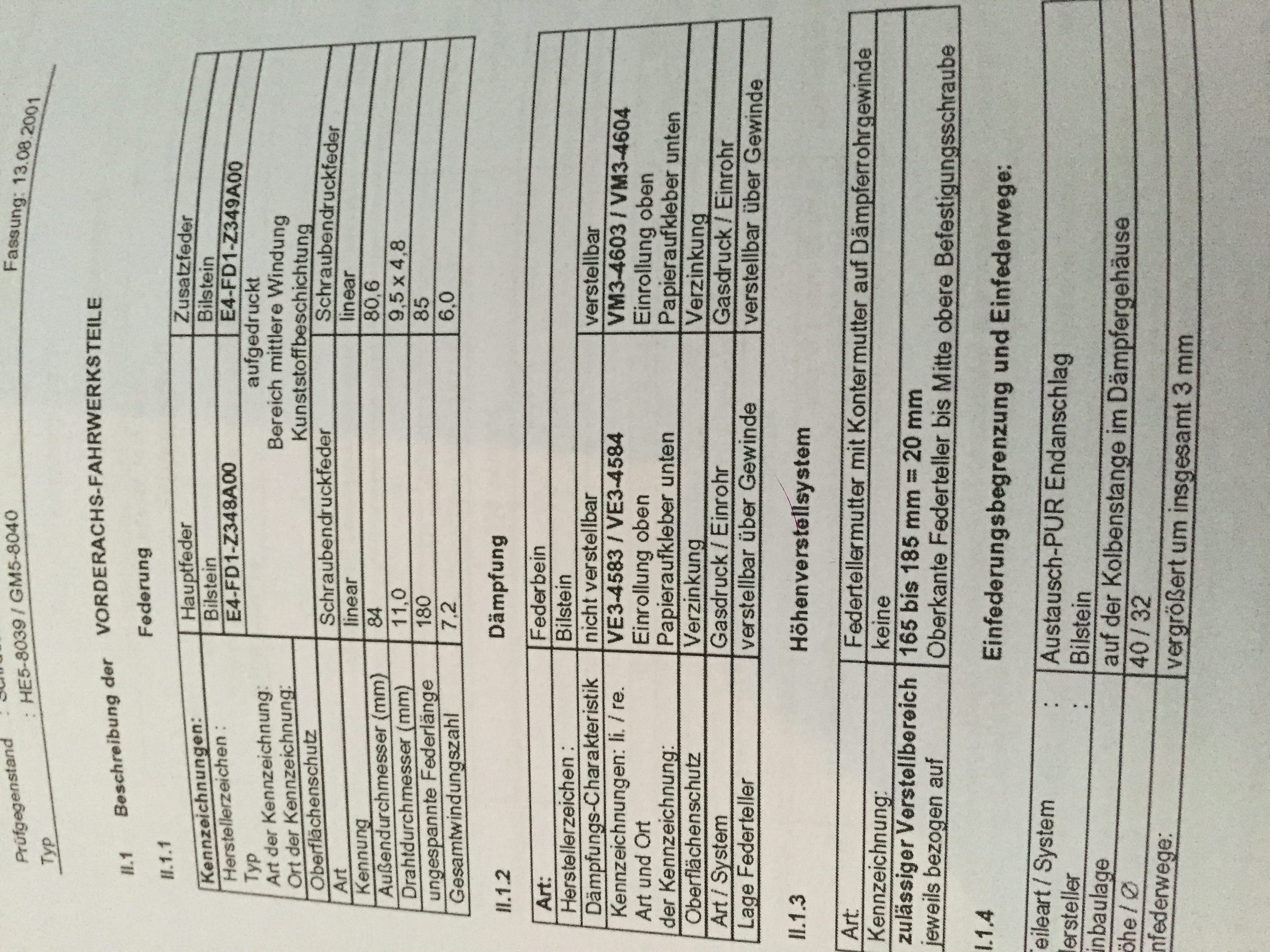

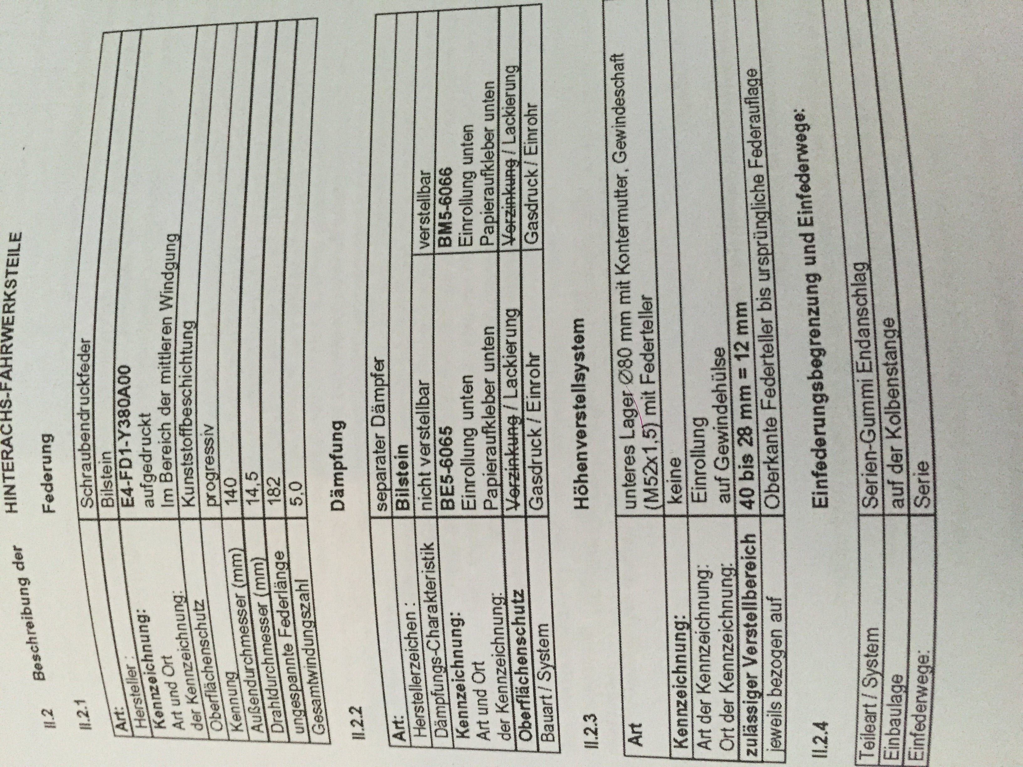

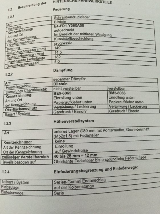

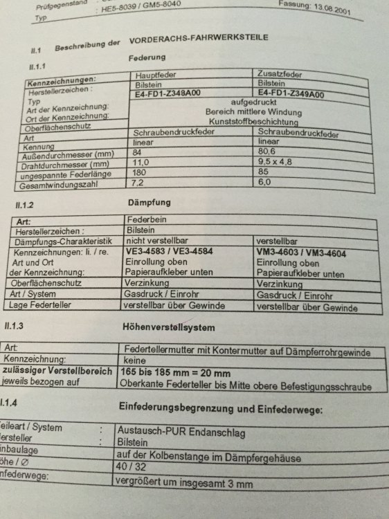

Je capte que dalle à l'allemand et Google traduction ne m'aide pas... 180 av et 182 ar c'est possible ?

Photos du cahier bilstein :
image.thumb.jpeg.eaa7babdd29ca41b71b5b1eimage.thumb.jpeg.d5ed0d695730c72681611e6
Non, ça s'est la longueur des ressorts non compressés.
ca depend l'unité en fait, en gros moi je parle en kg/cm. Sur du pss9 il faut retarer systématiquement sur les E36. moi j'ai 160 kg à l'avant et 140 a l'arrière avec des barres stab un peu moins grosse que les hr.
Vu que ce sont des éléments de compact, plus lourde qu'une E30, c'est un bon point non ?
alors à l'avant tes lineaires "linear" sur la fiche je dirais 7,2 ou 6 kgF/mm soit environ 70 ou 60 kg/ cm ( tres peu tarés comme ressort) et à l'arrière tu as des ressorts progressifs "progressiv" tu as 5 kgF/mm soit environ 50 kg/cm en ressort séparés en plus. Quelqu'un me corrige si je dis une betise je suis pas un pro en allemand non plus lol
Plus elle est legere mieux c'est ;) tu peux marcher tres bien avec des amortos bas de gamme on va dire sur un caisse legere par contre une grosse propu faut oublier.
Les ressorts séparés c'est à l'avant
en gros tes amortos sont bien ils utilisent ca en course mais retarés. Apres sur une E30 je ne sais pas mais comme le disait m3e30 100kg/cm avec un barre stab ca me parait bien vu le poids de l'auto. Tu vas t'en rendre compte sur piste essai la déjà mais avec une barres stab.
bah ton ressort est séparé de l'amortos a l'avant ? c'est l'inverse c'est a l'arrière que tu as une cartouche + ressort. moi je suis passé en ressort combiné comme à l'avant et avec des ressorts lineaires
