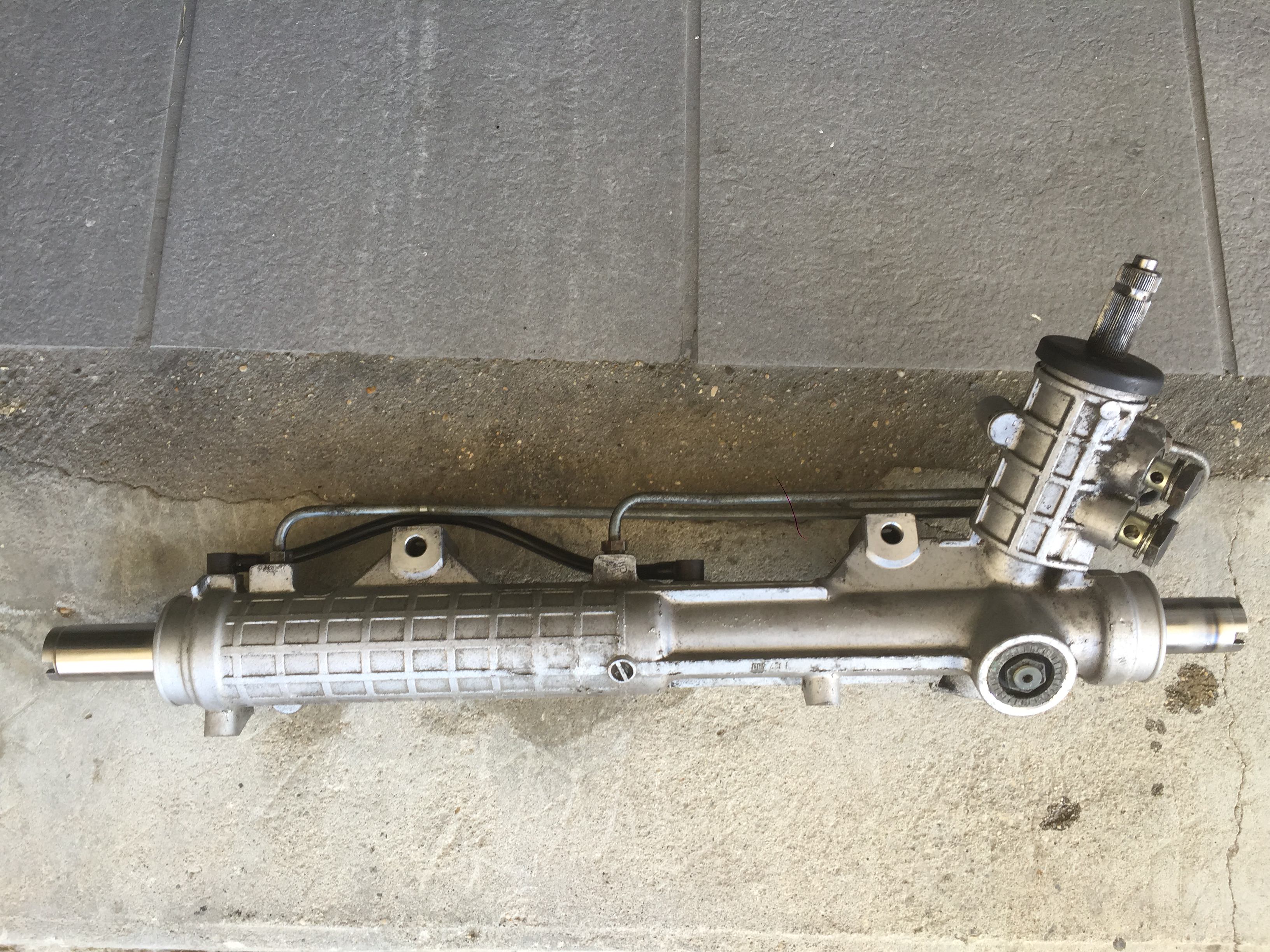

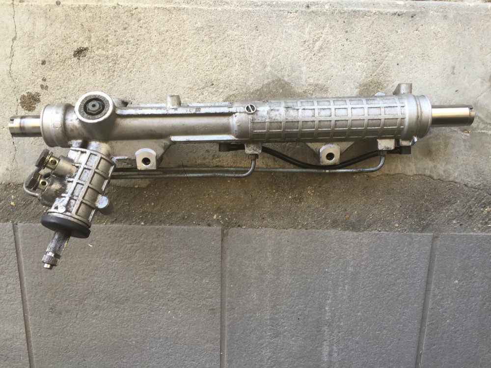

Bon les coupelles sont installées, alelouia pas besoin de tirer trop les ailes, ça m'a gagné pas mal de place. Évidement ce fut encore rock n'roll, les coupelles étant prévues pour E36, comme mes combinés. J'adore :)
Si tu remets les pieds dans le garage dimanche  ; T es VIRÉ :|
Dans le doute, j'ai pas touché la voiture dimanche :|
Par contre j'ai nettoyé la crémaillère :nickel4:
A priori c'est pas du plug and play... Bof, j'ai l'habitude :W

image.thumb.jpeg.877ab747c8321555c627185décrassage de la crémaillère de E36. Reste à faire usiner des cales pour la monter.
