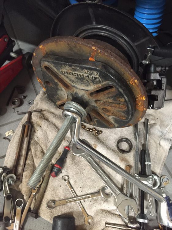

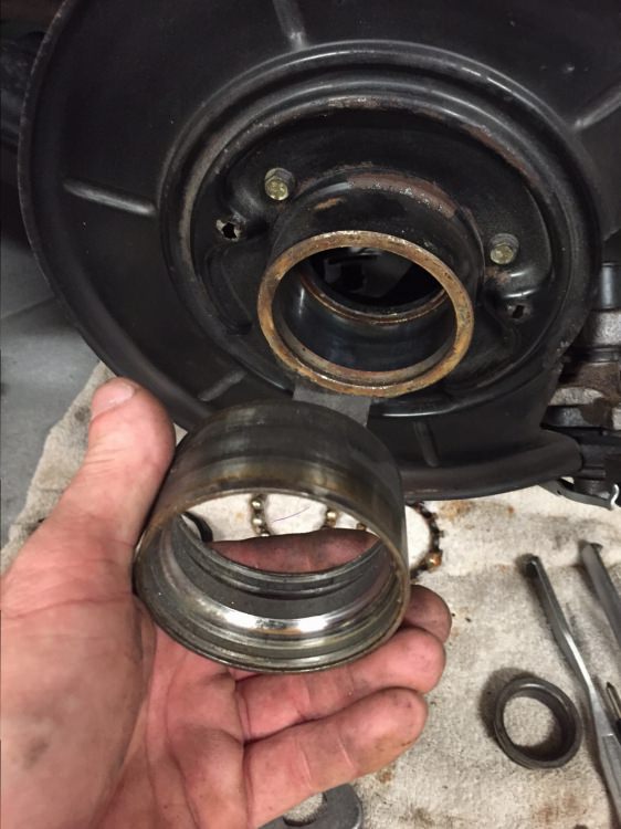

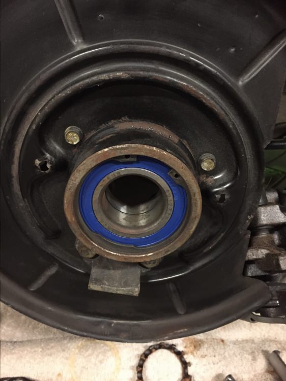

Salut la meute,
Suite, remplacement du roulement de roue arrière HS. Un peu galère, il a fallu bricoler un arrache, mais c'est ok :-)
IMG_2803.thumb.JPG.daf477e2120ca59352cc4IMG_2804.thumb.JPG.a6c5083e9c87769515e57IMG_2805.thumb.JPG.cc56992b931a1895597e9
Extraction réussie :nickel8:…. On voit bien qu il y avait pas mal de glingues sur le sol , ça a du chier ?!

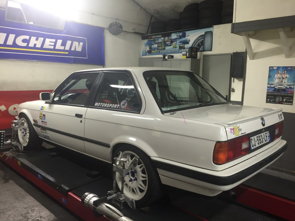

Ça y est, un chapitre se ferme, du moins pour l'instant. La géo a été faite hier soir, voiture emmenée sur plateau et retour par la route, pour "essayer". Content du résultat. Je posterai les valeurs de la géo si ça intéresse du monde.
image.thumb.jpeg.bdc780be9596ef107802fff
good news! :nickel6: tu es allé chez qui pour la géo??
