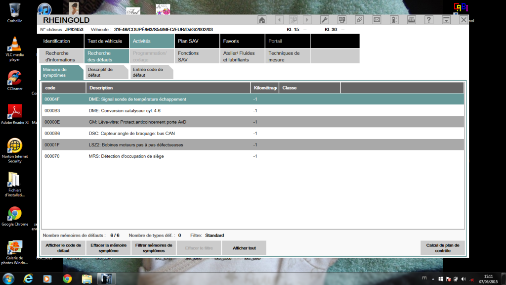

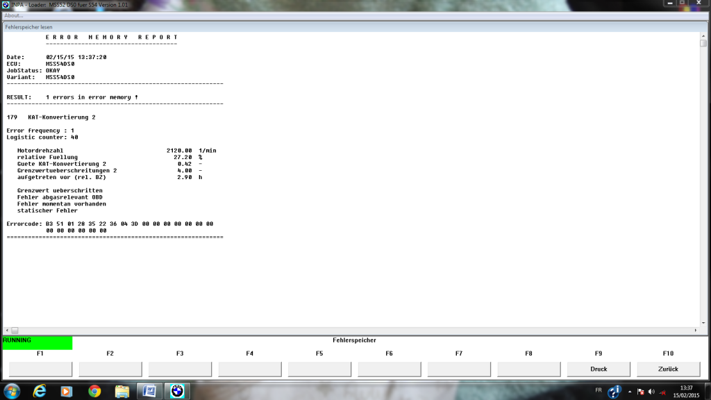

bonjour à tous,
je suis nouveau sur le forum et aussi nouveau possesseur d'un M3 E46,qui me fait vibrer :)
j'ai un probleme avec le voyant moteur(altérations des émissions à l'échappement) orange qui s'allume.
j'ai fait un diag avec inpa et j'ai effacé le défaut;je vous joins une copie d'écran de l'erreur,si quelqu'un pouvait me renseigner?!! :!:
merci d'avance
ps:quand le voyant s'allume,il n'y a aucune incidence sur le fonctionnement de la M :!: :!:

Je pense à une sonde qui délire et enregistre une valeur à 2120tr/min qui n'est pas dans la tolerrance? 8-)

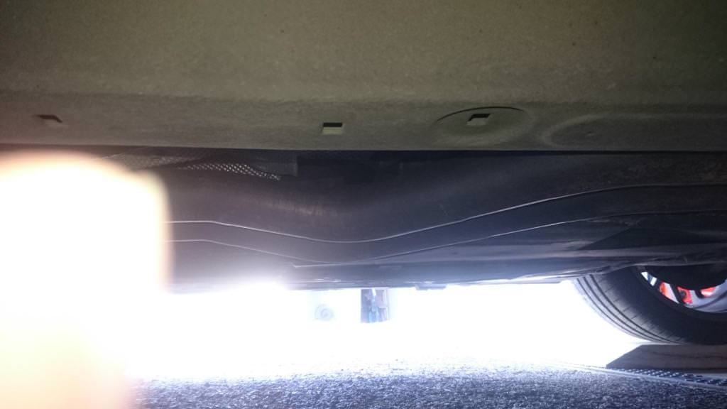

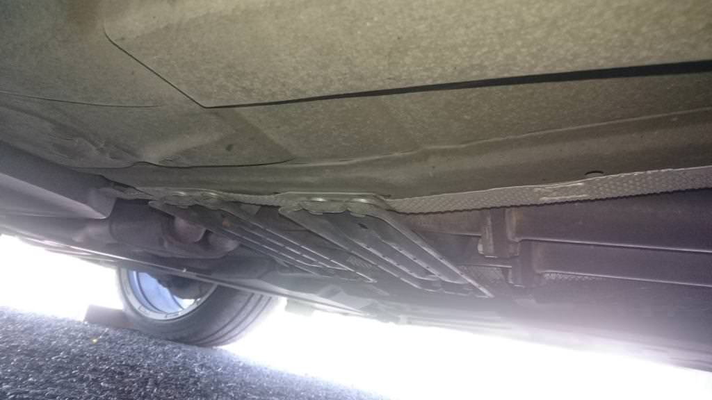

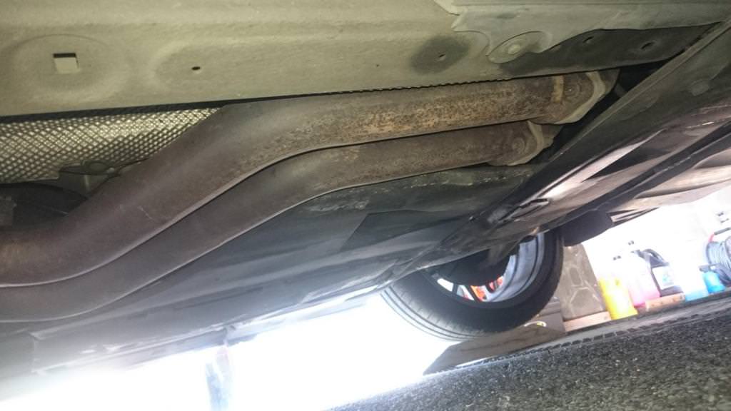

non,juste un silencieux inox mais je vais verifier qu'il y ai encore le cata :!:
j'ai regardé,la M a encore son cata d'origine,
deplus la traduction du défaut en Français donne ça:
POT CATALYTIQUE CONVERSION
traduit avec un dictionnaire :-D comme je ne connais pas un mot de deutch
Personne n'a jamais eu ce problème? :!:
j ai eu ça sur ma Porsche , en effet sonde Lambda  ( il y en a avait 4)  tu verras ensuite avec une news tu consommeras moins  :-D
Didier
Salut, moi ca met déjà arrivé en mettant de l essence chez carrouf, conclusion j y mettrais plus jamais les pieds.
ok merci les gars, :nickel6:
ça comfirme ce que je pensais :nickel8:
par contre il y en a 4,es ce que d'après mon diag,quelqu'un serait me dire laquelle??

personne peut me renseigner plus sur mon diag?un spécialiste du diag parmi l'assemblée?
